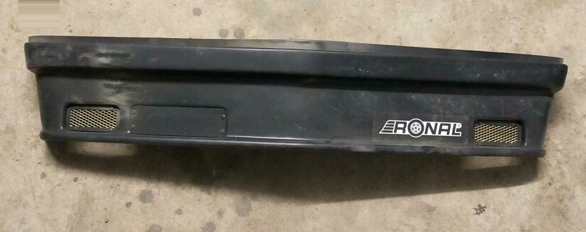

heute möchte ich mich nach längerer Abstinenz zurückmelden und den Bau meines BMW 2002 weiterführen. Im ablaufenden Jahr gab es bei mir einige Projekte die mir keine Zeit gelassen haben den Modellbau weiter zu betreiben. Jetzt ist glücklicherweise das Meiste erledigt und die restlichen Aktivitäten auf 2023 verschoben.
Also, munter ans Werk mit meinem 02.
Nachdem die erforderlichen Hasegawa-Ersatzeile über Faller geliefert werden konnten habe ich mich jetzt der Karosserie, im ersten Schritt mit dem Frontspoiler beschäftigt. An meinem 02 war ein Spoiler von Ronal montiert, nicht wirklich schön aber so war es damals.
Um den Turbo-Spoiler in Richtung Ronal umzubauen bedarf es schon einiger Anpassungen. Der Ausschnitt für den Ölkühler muss geschlossen und versetzt werden, das Ansaugluft-Loch für den Turbo gehört geschlossen und der Ronal hat links und rechts Ausschnitte für Zusatzscheinwerfer.
Nach einigen Anpassungen sitzt der Spoiler jetzt gut und sieht schon halbwegs vernünftig aus. Morgen werde ich noch die Spoilerstoßstange noch mit Sheet auffüttern und verschleifen und dann sollte es passen.
Ich freue mich das es jetzt endlich weitergehen kann. Übrigens habe ich bei Renovieungsarbeiten ein altes Fotoalbum gefunden und dort waren tatsächlich noch einige Bilder vom "Kaufzustand" des 02 drin.
Die zeige ich dann wenn das Modell fertig ist.

heute ging es mit dem Spoilerbau weiter. Der Ronalspoiler hat ja sowas wie eine "integrierte Stoßstange" und daher musste mein bisheriges Werk noch ein wenig aufgefüttert werden.
Ein 3mm x 1mm Streifen Sheet ist ausreichend.
Ich habe ihn von der Mitte aus mit Ruderer L530 verklebt und dann mit ein wenig "Fleisch" links und rechts um die Ecken gelegt.
Die meist Arbeit steckt im vorsichtigen zurechtschleifen ohne die Kanten wieder zu versauen. Nach dem ersten Grobschliff habe ich noch die Ritzen mit Pattex 2K aufgefüllt und dann den vorläufigen Endschliff gemacht.
Mit der Form bin ich erst mal ganz zufrieden, es kommt dem Ronal Spoiler schon sehr nahe.
Im nächsten Schritt bekommt das Ganze mal eine erste Farbdusche zur Kontrolle auf Unebenheiten.

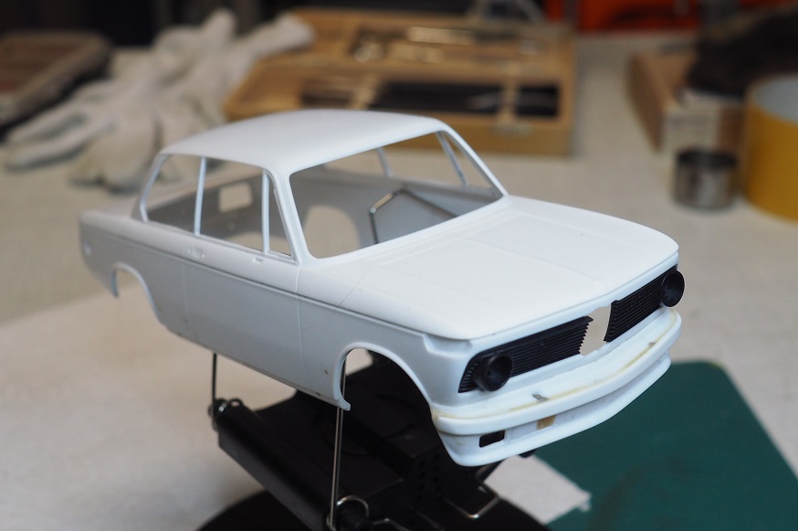

heute ist nicht viel passiert, ich warte noch auf Post, dann kann es mit der Lackierung der Karo weitergehen.
Ein wenig habe ich aber doch gemacht. Heute hat der 02 erst mal seine Wagenheberaufnahmen bekommen damit ich später auch die Alpina Felgen montieren kann. ;)
Nach der Lackierung werden die Holme unterhalb der Chromleiste mit U-Schutz schwarz gestrichen, so wie das in den 80'-zigern fast an jedem Auto, das älter als 4 Jahre war gemacht wurde. Dann habe ich mir mal den Kühlergrill angeschaut.

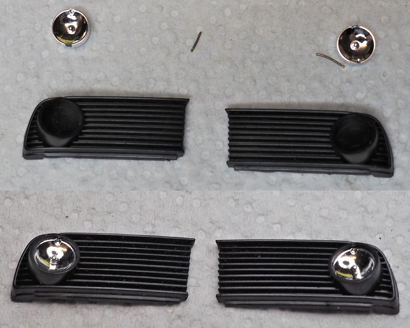

Eigentlich wollte ich den mattschwarz lackieren aber bei genauerer Betrachtung ist der Plastiklook haargenau passend. So sah der damals aus, nach Plastik halt.
Also mal die Reflektoren reingeklebt und die Gläser drauf und dann ab zur Anprobe.
Damit die Konturen der Streben ein bisschen besser herauskommen, habe ich den Grill noch ein wenig trockengemalt. Der Effekt ist auf den Fotos deutlicher als bei direkter Betrachtung.
Oder liegt es schon an altersbedingter Sehschwäche? :lol:

TippiToppi, die Anprobe :ok: . Ja, die Streben kann man gut erkennen, vielleicht sogar einen Ticken zu gut :S
