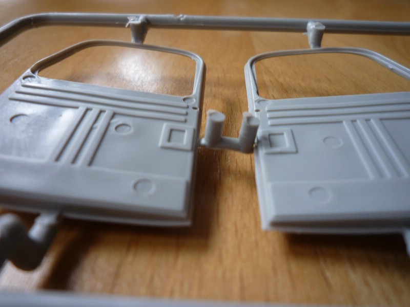

Der Grund ist einfach das ich am Donnerstag die Türen und Lüftungsklappen zum lackieren vorbereiten wollte. Und wie ich mir die Türen so anschaute ahnte ich schon schlimmes. Und so ist es auch gekommen. Ging ja auch viel zu einfach der Bau bisher.
Hier mal nachträglich gemachte Bilder von einem anderen Emhar-Bausatz damit man nachvollziehen kann was das Übel ist, und zwar die Spritzkanäle am Steg zwischen den Türen. Die sind nur ein 1000stel Millimeter von der Türkante entfernt.
Ausserdem schaut das mit den sechs Löchern alles andere als gut aus.
Trotz vorsichtigem abschneiden ist natürlich die Türkante ausgebrochen :motz:
Hier nochmals die Trichter zum besseren erkennen
Also habe ich mal wieder meine GAP-Spachtelmasse getestet, ging auch ganz gut, allerdings stimmt die Konsistenz noch nicht zu 100% und es waren noch Luftlöcher im Spachtel. Die habe ich dann noch mit Feinspachtel geglättet. Und nun sehen die Türen so aus:
Schon besser, dann kann ich die nun ja lackieren. Finde ich zumindest :) .

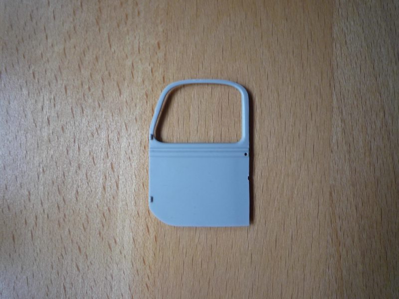

Zwar sind die Türen und die Lüftungsklappen nun auch lackiert, allerdings habe ich nicht daran gedacht das der Steg auf den Scheiben auch extra lackiert werden muss bevor die Scheiben eingebaut werden können.
Es wäre einfacher gewesen wenn Emhar gleich den Steg an den Türen angebracht hätte. So muss man wieder zittern ob die Scheiben dicht abgeklebt sind damit keine Farbe daneben läuft.
Daher Heute nur ein Bild von den Türen ...

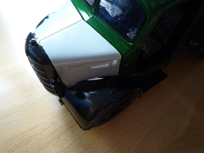

Um nun die Kühlereinheit exakt anzubauen habe ich die Motorhaube mit den Seitenblechen zusammen gefügt damit auch alles schön fluchtet:
Und das ist nun das zweite Problem das aufgetaucht ist. Es passt nicht .
Zwar kann ich das rechte Seitenblech noch nachjustieren damit es passt ...
... aber links muss der Kotflügel wieder abgetrennt werden ...
... damit die Haube richtig aufliegt und auch der Kühler mit seinem Grill gerade sitzt.
Ich werde euch informieren wenn die Operation vorbei ist.

Mein Plan war ja bereits bei der Montage der Kotflügel die Passgenauigkeit der Haube und des Kühlers zu überprüfen, aber da bisher alles so reibungslos geklappt hat habe ich das unterlassen.
Und das war eben nachlässig von mir, das rächt sich nun. Mal sehen wenn im OP-Raum ein Termin frei ist um die notwendigen Schnitte durchzuführen.

So, der englische Patient hat die OP's überstanden und ist auf dem Weg der Besserung.
Zwar ist Dr.M. das Skalpell abgerutscht da er schon etwas älter und daher leicht zittrig ist, aber nach der Reha wird man die Wunden nicht mehr erkennen. Hoffe ich :S .
Der Grund für die Notwendigkeit einer OP dürfte sein das die Teile fast keine Fertigungstoleranzen haben, also keinerlei Spiel aufweisen und alles ganz eng gebaut wird.
Also konnte ich garnicht den Kotflügel auf der Beifahrerseite 1mm weiter aussen ansetzen und so musste ich den Befestigungszapfen am Rahmen kurzerhand entfernen. Und da die Haube nicht über den Kotflügel optimal rüber ging um an den vorgesehenen Stellen an der Kabine und am Kühler anzuliegen habe ich in einer zweiten OP am Flügel selbst noch etwas Material abgetragen.
Und nun passt es !
Nun muss ich noch die Marken auf der Innenseite der Habe verspachteln, dann kann Lack drauf und ein grosser Schritt Richtung Fertigstellung ist getan. Die Lackschäden sind ja schnell übergepfuscht, darin hab' ich Übung :ok: .
Hier mal kurz Bilder von dem Patienten auf seiner Liege. Bitte beachten das die Teile lose aufliegen, nur der Kotflügel ist bisher wieder befestigt. Der Kühler mit seinem Grill muss noch erst eine kleine Verschönungskur in Form von Chrom ertragen bevor er seinen Platz entgültig verklebt wird.

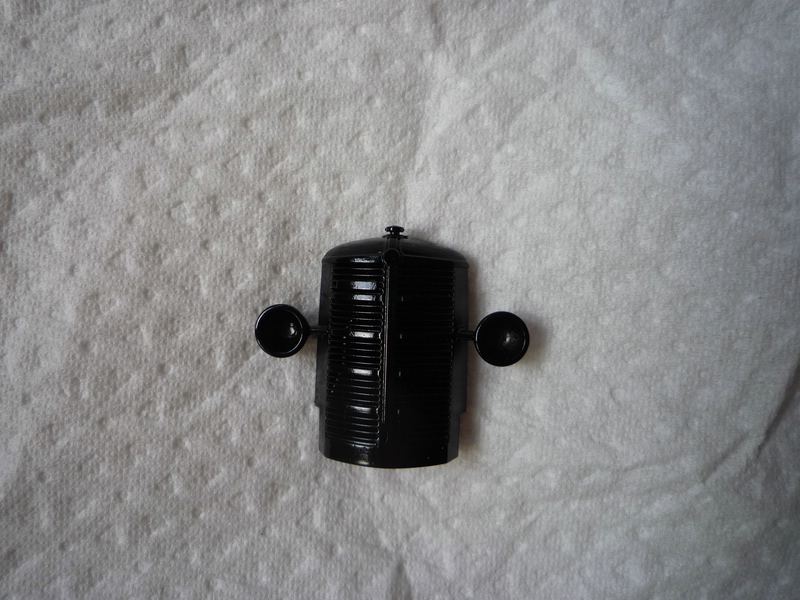

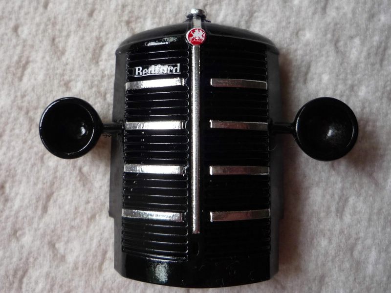

Ausserdem habe ich mich endlich dazu durchgerungen den Kühlergrill mit BMF zu belegen wo es sein muss. Hatte mir schliesslich lange genug selbst gesagt 'Jetzt nicht, mach das mal nächste Woche'. Aber hilft ja nichts, was muss das muss. Und ich denke mal es ist auch gelungen :) . Auch wurde gleich das Bedford Logo sowie der Schriftzug aufgebracht bevor eine Lage Klarlack drauf kam.
Und, wie ist eure Meinung ? Top oder Flop ?

Also das mit dem BMF hast Du doch gut hinbekommen, jetzt heißt es also: ran an die Töpfe :five: Jo, Du schaffst das

Das mit der BMF sieht echt gut aus und ich geb Matze da recht.......rann an den Speck 8) und die Scheinwerfer auch so gemacht.
