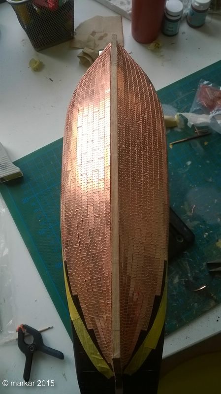

der Anfang der Bekupferung ist gemacht. Zum Ankleben verwende ich jetzt übrigens dickflüssigen Sekundenkleber. Der klebt zwar auch sehr schnell, aber kleine Korrekturen lassen sich noch vornehmen.
In einem anderen Forum habe ich mir den Trick mit dem Radiergummi eines Bleistiftes abgeschaut. Damit lassen sich die Platten gut in Form drücken :) .
Spannend wird es dann, wenn ich die Wasserlinie erreiche ;( , das dauert aber noch ein wenig.
LG :wink:
Marcel

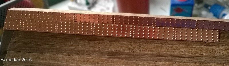

ich habe vor einiger Zeit Teile der Enzyklopädie von Mondfeld günstig beim Neckar Verlag bekommen. In Band 3.2 "Der Rumpf" ist ein recht ausführliches Kapitel zur Verlegung der Kupferplatten. Darin schreibt Mondfeld immer wieder von der sehr konservativen britischen Kriegsmarine, die noch bis in die Mitte des 19. Jahrhunderts die ältere Form, also ohne breite Streifen, der Bekupferung gewählt hatten. Heißt eigentlich von "oben nach unten" und von "hinten nach vorne". Ich werde aber nicht von der Wasserlinie aus anfangen (bzw. ich habe ja schon am Kiel begonnen), da ich sonst nicht gewährleisten kann, dass ich bündig am Kiel ankomme.
Die eigentlich notwendige leichte Überlappung der Platten scheint mit den beiliegenden Platten auch ein wenig schwierig. Die Gravierungen, welche die Nägel darstellen, sind schon ziemlich mächtig und beim Übereinanderlegen ergeben sich schon recht große Spalten zwischen den Platten. Also lange Rede kurzer Sinn: Es wird die ältere Bekupferung werden, aber vermutlich ohne Überlappung. :smilie:

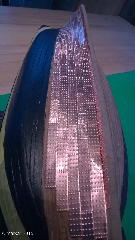

um Licht ins Dunkel zu bringen. Ich habe in der Tat vor, die Platten an der Wasserlinie entlang zuzuschneiden. Ich habe als Quelle auch den Mondfeld genommen. In Band 3.2 steht auf Seite 297 "Dies hatte zur Folge, dass die Plattengänge an ihrem oberen Ende in mehr oder minder scharfen Spitzen zusammenliefen, die schlecht zu befestigen waren." Und um diese zu sichern wurde dann eine Holzplanke darüber befestigt. Soweit meine Interpretation vom Mondfeld ;)

Ja, auf 298 ist die neuere Plattensetzung. Der liebe Mondfeld schreibt ja auf den Seiten immer von der konservativen Royal Navy, die noch bis Mitte des 19. Jahrhunderts die alte Form verwendeten, so wie auf S. 295 gezeigt. Da die Pickle ja in Tragfalgar als Botenschiff eingesetzt war und zu den Engländern gehört, habe ich mich für die alte Form entschieden. Die ist im Übrigen auch in der Anleitung so vorgesehen.

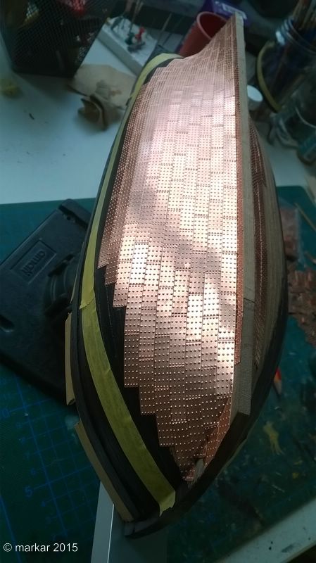

Ich habe die Wasserlinie erreicht. Ging doch schneller, als erwartet. So sieht es aktuell aus:
Und hier habe ich begonnen, die ersten Platten zu schneiden. Das ist wirklich nicht ganz einfach. Erstens genau die Linie zu treffen und zweitens biegen sich die Platten beim Schneiden schon recht stark.
Da sag ich nur GUT, dass am Ende noch eine Abschlussleiste drüber kommt. ;(
