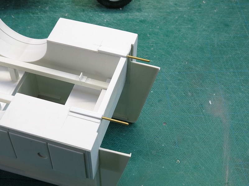

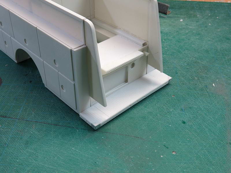

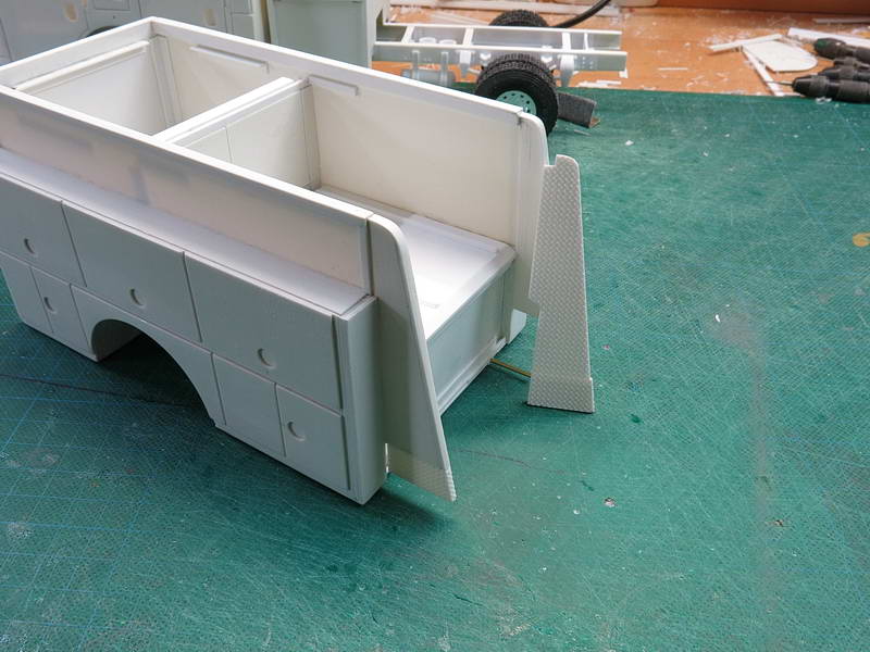

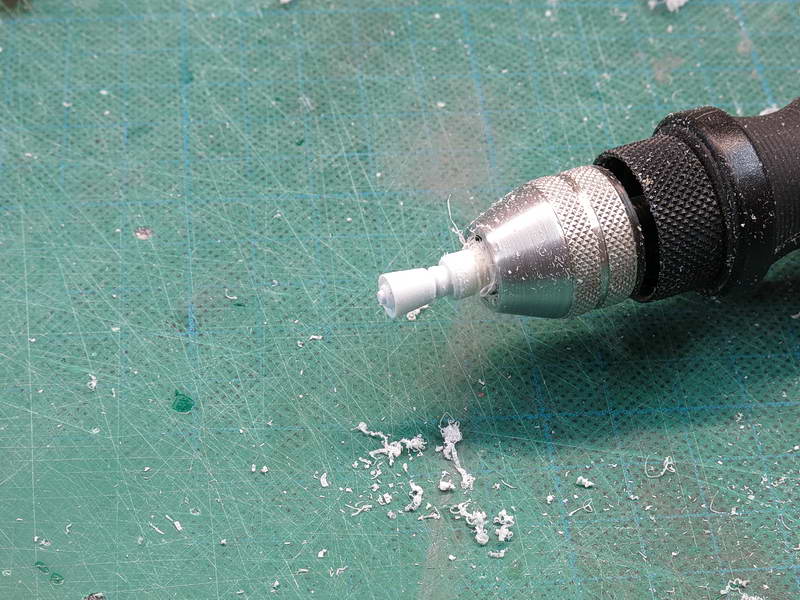

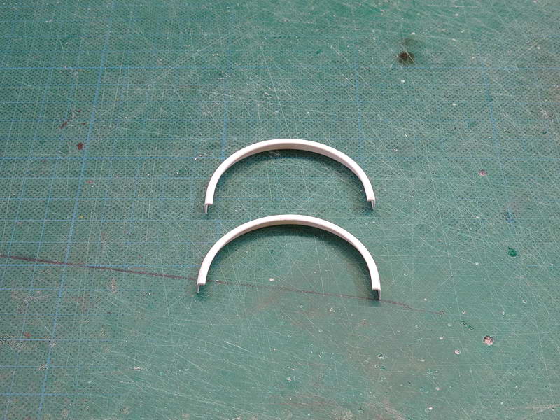

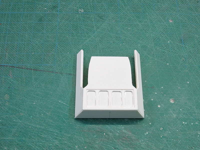

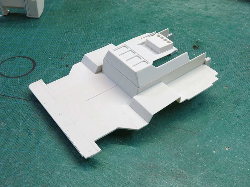

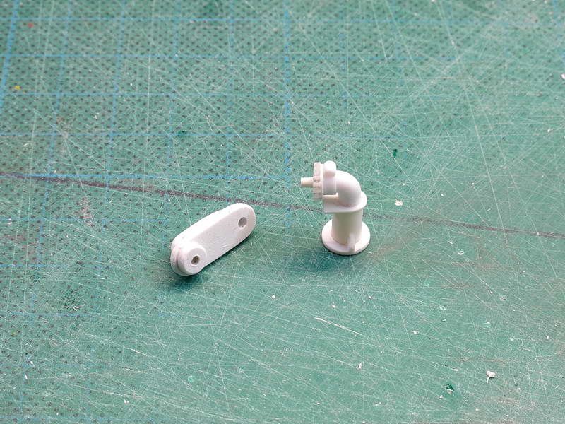

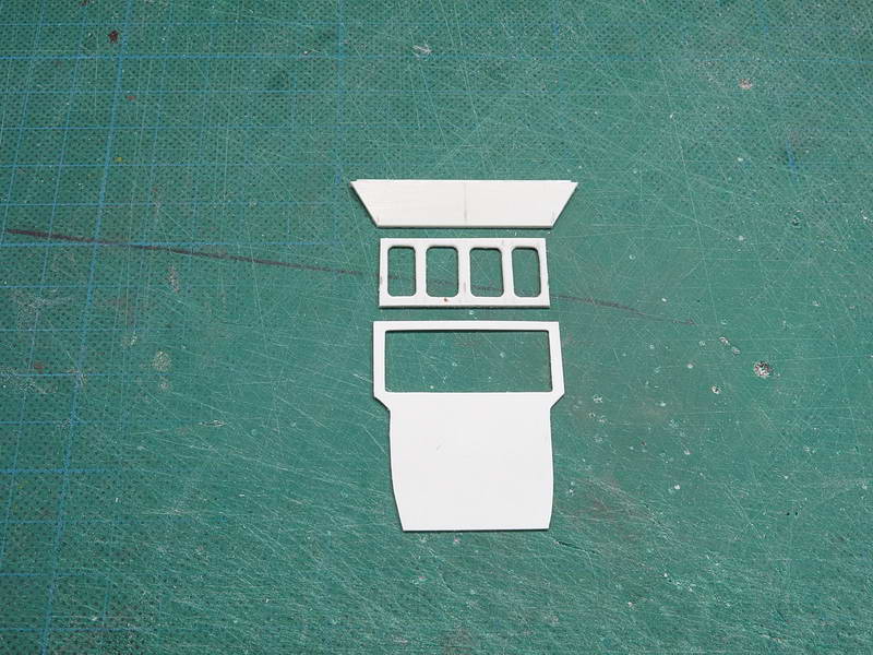

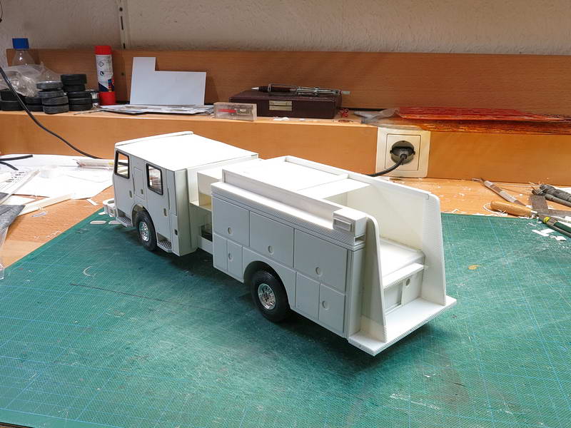

Und an fast jedem US. Fire Truck zu finden, dass sogenannte Beavertail (Biberschwanz) auf dem die Feuerwehrleute stehen,
wenn Schlauchleitungen verlegt werden oder wenn nach einem Einsatz die Schläuche wieder aufgelegt werden.
Oberfläche aus Riffelblech mit Stoßecken aus 0,3 mm Aluminium.
Die Unterseite mit Aufnahmen für die Messingstifte am Aufbau.
Kante der Rückseite mit Bohrungen in die rote Gläser eingesetzt werden.
Abschlußplatte für die Heckseite mit Öffnung für das Rollo. Oben eine Trittplatte und darunter kommt später eine Leiste mit
orangefarbenen Warnleuchten. Rechts und links zwei Schlauchanschlüsse (Abgänge) und unten die Bohrung für einen Saugschlauchanschluß.
Hier die beiden Messingstifte, welche das Trittbrett aufnehmen.
Aufschieben
Ankleben, fertig. Aber erst ganz zum Schluss, wenn dieses Bauteil verchromt ist.
Sieht dann vorerst so aus.

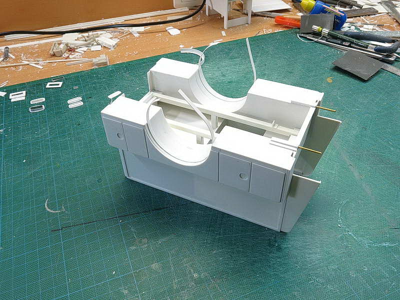

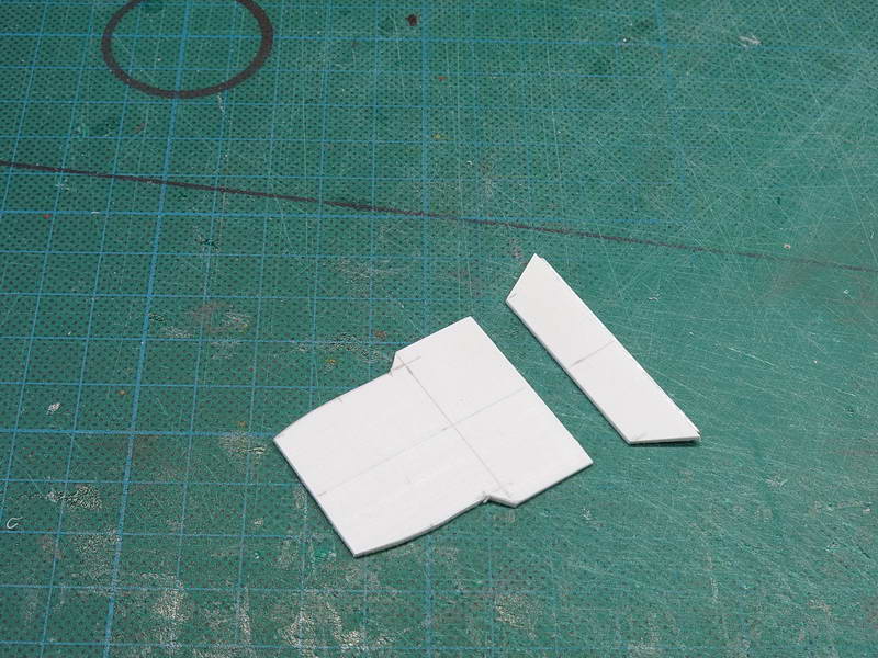

Wie oben auf dem Originalfoto gut sehen, sind die Innenseiten der Aufbauverlängerungen mit Riffelblechen verkleidet.
Diese habe ich ebenfalls passgenau ausgeschnitten und werden später innen eingeklebt.
Sieht dann so aus.
Hier mal alles zusammen.

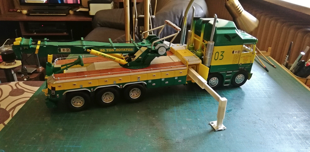

Natürlich gefällt mir dein Modell, gerade weil es ein Ami ist, sowie so gefallen mir Eigen, bzw. Umbauten immer gut, weil es eben nichts „von der Stange“ ist!
Was ich aber noch nicht so ganz nachvollziehen kann, oder will, ist die Tatsache das du viele Teile zu einem Profiverchromer geben willst.
Man kann so etwas heute schon sehr gut selber machen, mit Molotow Chrom Liquid geht das schon sehr gut, hier mal zwei Bilder, als Beispiel.
Das ist aus der Bauphase, meiner eigenen Umsetzung, eines schweren Towtrucks, Basis war der Cando von Revell und ich hatte hier vorher alle Chromteile entchromt, damit es ein einheitliches Bild gibt.
Natürlich sieht es vom Profi, noch besser aus, ist aber auch eine Geldfrage und man muss der Chromfarbe viel Zeit zum trocknen lassen, mindestens 1 Woche, aber dann kann man es auch mit einem wasserbasierten Klarlack lackieren, obwohl griff fest ist es dann schon.
PS.: Wenn dich die Bilder stören, dann nehme ich sie natürlich wieder raus.

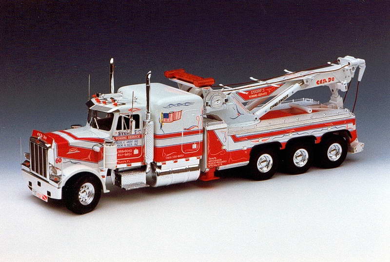

Hier mal eine Aufnahme aus meiner Zeit bei Revell wo ich gerade die Zeichnung für das Handmuster bzw. Prototypen vom
Peterbilt Wrecker anfertige. Eine Woche vorher war ich bei Stepps Towing Service in Tampa, Florida und hatte dort den Truck
fotografiert und ausgemessen.
Zehn Monate später und rechtzeitig zur Spielwarenmesse hatte ich das Handmuster fertig. Die Abziehbilder (Proofs) wurden nach meinen
Fotos von einer Werbeagentur angefertigt und ich musste diese mit einem Stift auf das Modell aufrubbeln und anschließend
mit Klarlack versiegeln. Hatte nur einen Versuch. Aber ich denke, dass Ergebnis spricht für sich. Ganz egal wie jemand seine Modelle

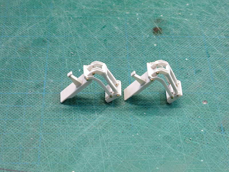

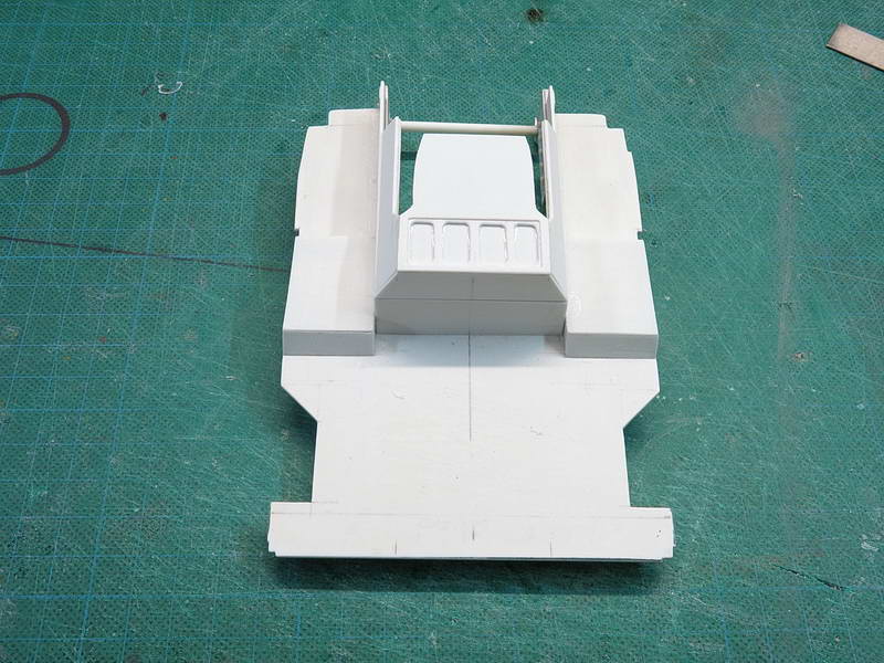

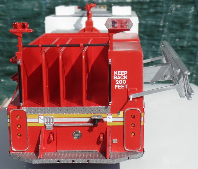

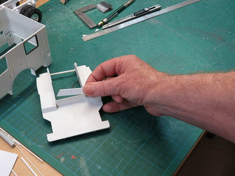

Und wieder geht’s ein bisschen weiter. Der Heckbereich ist bis auf Kleinigkeiten fast fertig. Es fehlen noch die Handläufe
und das Rollo am Staukasten. Springen wir eine Etage höher dort befindet sich ein länglicher Staukasten für die Einreißhaken.
Hergestellt aus Riffelblechplatten.
Hier gut zu sehen wie das Ganze aussieht. Die Haken befinden sich an jedem Feuerwehrfahrzeug.
Foto: Rosenbauer
Oben auf diesem Kasten und zwar ganz am Ende befindet sich auf beiden Seiten ein, na wie soll ihn nennen, Lichtkasten.
Habe leider keinen anderen Namen dafür parat. Außen befindet sich eine Umfeldbeleuchtung und an der Rückseite
ebenfalls eine Leuchte. Hier noch mal die Ansicht mit dem Stau- und Lichtkasten.

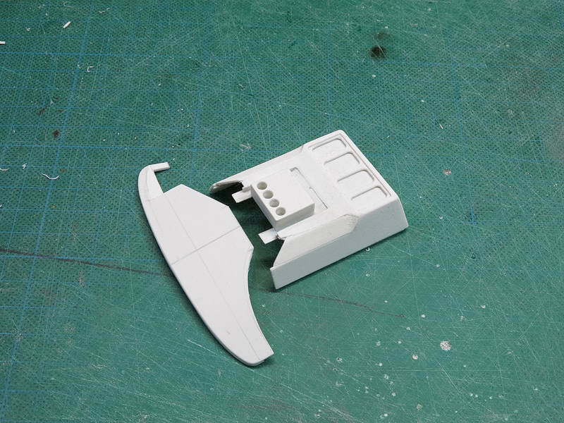

Die Einzelteile, zwei Kästen, zwei Deckel und die Aufsätze, die noch in eine ovale Form gebracht werden.
Zusammengebaut und oben die eigentlichen Leuchten mit ovalem Sockel aufgeklebt. Wie auf dem Originalfoto gut zu sehen,
befinden sich auf den Ovalen kleine Rahmen. Darin wird später selbstklebende Chromfolie eingesetzt und mit einem 0,5 mm
starken Plexiglas verschlossen. Die beiden unteren Leuchten kommen nach vorne an die Mannschaftskabine zwischen den
Türen über den mittleren Staukasten und werden vollverchromt.
Sieht am Modell dann so aus.

Zurück zum Modell. Damit die verchromten Radläufe (Fenderettes) später einen passgenauen Sitz erhalten, habe ich auf jeder
Seite eine sogenannte Locations-Linie eingeklebt. Diese besteht aus 0,5 mm PS und legt den genauen Sitz der Fenderettes fest.
Diese sollten nach dem Verchromen nicht zu weit eingeklebt werden, andererseits sollten sie auch nicht zu weit herausstehen.
Laut Zeichnung genau 2 mm. Und damit das exakt klappt, dafür diese Locations.
Hier die beiden Fenderettes für den Aufbau. Vorne über der Vorderachse kommen ebenfalls zwei hin.
Die Innenseite. Hergestellt wurden diese „Chromleisten“ aus 1 mm und 0,5 mm PS. Die Außenseite besteht aus 1 mm PS,
also aus einem Halbkreis den ich ausgeschnitten habe und darauf wurde dann ein 6 mm breiter Streifen aus 0,5 mm PS aufgeklebt.
Anschließend wurde die Ecke, also der 90 Grad-Winkel rundgeschliffen.
Hier einmal in den Radkasten eingelegt könnt ihr sehen, dass der Fenderette direkt an der Locations-Linie anliegt.
Später wenn diese Teile verchromt sind muss zwecks kleben der Chrombelag weggeschliffen werden.
Dann kommt ein Streifen schwarzes Isolierband auf die freie Stelle und klebe das Chromteil in den Radkasten.
Warum schwarzes Isolierband? Wie beim Original befindet sich zwischen dem Chromteil und der Radkastenverkleidung
eine Gummidichtung und diese schaut außen einige mm heraus. Das mache ich am Modell auch, aber hier gerade mal 0,3 mm.
So sieht die ganze Konstruktion von außen aus, später dann natürlich in Chrom.

die Fenderetts sehen super aus. Ein einfaches Detail, macht aber viel aus meiner Meinung nach. :)
Die sehen schon sehr passgenau aus. Sind die quasi auf 0 gefertigt oder hast du die Chromschicht und das Isolierband mit eingerechnet? ?( In der waagrechten hast du dann ja einmal doppelte Stärke des Isolierbands.

ja, habe ich alles berücksichtigt. Die Chrombeschichtung bewegt sich im μm-Bereich und das Klebeband ebenfalls um die Hunderstel.
Oder Zehntel? Ich weiß es nicht so genau. Die Fenderettes werden exakt in die Radkästen passen. Sollten einige hundestel mm fehlen,
es gibt ja noch das gute alte Schmirgelpapier unterschiedlicher Körnung.

Die Fenderettes stehen sogar im Zubehör-Katalog der Firma Miller Industries in Oolthewah, Tennessee. Das ist die Firma,
die auch den Peterbilt Wrecker für Stepps Towing Service in Tampa, Florida gebaut hatte. Kam dann Anfang der 1990er Jahre von
Revell.

Ein weiteres Detail am Pumpengehäuse ist die Löschkanone (Deckgun) von Akron Brass die ich jetzt fertiggestellt habe.
Hier einige Teile aus dem Trumpeter-Bausatz und einige selbst angefertigte.
Ganz oben im Baubericht könnt ihr ein Originalfoto der 3433 sehen. Das kleine Zahnrad stammt aus einem Uhrenlaufwerk
und per Handrad wird der Löscharm beim Original hoch- und runtergefahren.
Wie klein einige Teile sind seht ihr hier. Den Kopf, etwa 2,3 mm im Durchmesser habe ich mit der Dremel angefertigt.
Der Stift hat einen Durchmesser von 1 mm.
Wird auf 4 mm gekürzt.
Den Kopf der Löschkanone habe ich ebenfalls mit der Dremel gedreht. Das Futter nimmt Größen von maximal 6 mm auf
und so passte das PS-Vollprofil noch gerade so rein. Als Drehstahl habe ich das Cuttermesser verwendet.
All diese Teile gehören zur Akron 3433 und werden vor dem Zusammenbau per Hand nur mit dem Pinsel lackiert.
Das ganze Bauteil ist so klein, dafür brauche ich meine Airbrush nicht aktivieren. Die komplette Löschkanone
ist das erste Teil am Modell was fix und fertig sein wird. Hier mal ein kleiner Film über die Akron 3433
Da die Teile noch nicht lackiert sind, sieht das Ganze etwas verwirrend aus.
Aber ich denke, ihr könnt erkennen um was es sich handelt. Hier nur lose zusammengesteckt.

Zwischenzeitlich habe ich mal wieder eine Kleinigkeit fertiggestellt und diese Kleinigkeit ist wirklich klein. War eine absolute Fummelarbeit.
Bei dieser Mechanik handelt es sich um das Zico Ladder Access System der Firma Ziamatic Corporation in Yardley, Pennsylvania, USA.
Die Firma baut Halterungen und bewegliche Zugangsysteme für Schläuche, Leitern usw. In der Regel sind die tragbaren Leitern ganz oben
oder an der Seite der Feuerwehrfahrzeuge angebracht. Damit diese gefahrlos abgenommen werden können, hat Ziamatic verschiedene
Systeme dafür entwickelt. Und ein solches befindet sich an Engine 34. Hier seht ihr die Mechanik zusammengeklappt.
Leider habe ich beim übertragen der Bilder von der Speicherkarte der Kamera in den Ordner auf meinen Rechner einige Bilder aus Versehen
gelöscht und zwar genau die, welche die Mechanik in all ihren Einzelteilen zeigt. Deshalb hier alles im zusammengebauten Zustand.
So sehen die Mechaniken aufgeklappt aus. Die einzelnen Elemente sind beweglich und mit Gewindeschrauben der Größe 0,5 mm verbunden worden.
Foto: Ziamatic
Hier ein Bild von einem Original.
Foto: Ziamatic
Und so sind sie an den Seitenwänden der Aufbauten angebracht. Werden Hydraulisch per Knopfdruck rauf- und runtergefahren.
Hier mal ein kleines Video wie es am Original, also Engine 34 aussieht: Ladder Access System
Hier also am Modell, nur angelehnt, werden später weit höher angebracht.
Mit eingehangener Leiter sieht es am Modell dann so aus. Werde es am Modell später nicht beweglich machen, sondern nur zu
Fotozwecken einmal abklappen, dann hochsetzen und einrasten. Oben kommen noch Halterungen für die Saugschläuche hin.

Deine Mechanik sieht ja beeindruckend aus, :ok: ich frage mich nur wie man diese kleinen Muttern auf die Schrauben bekommt?
Wo bekommt man denn diese kleinen Schrauben her?
Meine kleinsten sind glaube ich 1mm gross.
Bei meiner Engine konnte ich damals leider nur auf wenige Aufnahmen zurück greifen, daher sieht die Mechanik doch recht Bescheiden aus.
Aber es befinden sich noch einige Sonderfahrzeuge in Vorbereitung bei denen ich so kleine Schrauben bestimmt auch gebrauchen kann.
Gruss Micha.
  • »Klaus Lassen« ist der Autor dieses Themas
Beiträge: 573
Realname: Klaus Lassen
Wohnort: Hiddenhausen
84
Donnerstag, 18. Juni 2020, 11:10
Hallo Micha,
die Gewindeschrauben hatte ich mir vor Jahren mal auf der Intermodellbau in Dortmund gekauft.
Und jetzt konnte ich sie gut gebrauchen. Ich habe mal nachgemessen. Das Gewinde hat einen
Durchmesser von 0,8 mm und der Sechskantkopf von 1,2 mm. Ich habe dafür keine Muttern.
Damit das Gewinde fest sitzt, habe ich mit einem 0,6er Bohrer vorgebohrt und das Gewinde da
größer, hat sich dieses dann festgedreht. Die dazwischen liegenden Bauteile wie Hebel,
besitzen größere Bohrungen und können sich somit auf dem Gewinde was ursprünglich 6 mm lang war bewegen.
Habe die Gewinde wenn zu lang gekürzt und mit Sekundenkleber gesichert.
Ich hätte auch alles unbeweglich bauen können, aber bei dieser Modellgröße ist es ein Muss.
Das "Problem" kenne ich. Trotz fehlender Bilder hast Du deine Engine der FDNY doch nahezu perfekt
hinbekommen und das mit der ganzen Elektrik. :ok:
Fertigst Du die Abziehbilder selber an oder lässt Du sie herstellen, es gibt ja einige kreative Leute/Grafiker.
Klaus

An dieser Stelle mal wieder ein kleines Update in Sachen Engine 34. Also, 1 mm starkes PS und dann geht’s los. Und zwar mit
einem Teil der Inneneinrichtung, d.h. Motortunnel und Armaturenbrett. Den oberen Teil des M-Tunnels baue ich von hinten
auf und schneide dafür einen 10 mm breiten Streifen aus.
Den ich dann passend mit zwei Winkeln auf Länge geschnitten habe.
Es folgt die Oberseite des M-Tunnels, ausgeschnitten aus 0,5 mm PS.
Auf dem Foto der Innenaufnahme seht ihr einen sehr kleinen Absatz und darunter die Ablageschalen.
Die 0,5 mm PS stellen den kleinen Absatz dar.
Der Rahmen mit den vier Ablagen besteht aus 1 mm PS und wird unter die M-Tunnel Unterseite geklebt.
Und vor Kopf das Trapezförmige PS-Teil.
So sieht es dann angeklebt aus. Es folgen die Seitenteile, die später auf den schon vorhandenen Rand
des M-Tunnels aufgesetzt werden.
Sieht dann so aus.
Und zur Probe einmal auf den Tunnelrahmen aufgesetzt.
Da sich auf dem M-Tunnel eine Vertiefung befindet, siehe Originalfoto, habe ich dem Vorbild entsprechend ein Stück ausgeschnitten.
Seitlich dann zwei schmale Streifen, Höhe 1,5 mm eingeklebt und unten dann mit 0,5 mm PS verschlossen.
In diese Vertiefung oder Senke wird dann ein Kasten eingesetzt der vier Cupholder besitzt.
Sieht dann so aus.
Und das Ganze wird wieder angepasst. Mein Problem bei dieser Konstruktion ist, dass ich keine einzige Zeichnung besitze,
die mir die Bauhöhe anzeigt. Die Draufsicht von oben, siehe Originalfoto zeigt mir nur, wie breit alles ist, aber nicht wie hoch.
Hier muss ich mit den Fotos die ich habe herumtüfteln.
Die obere Abdeckung des Armaturenbrettes, so weit so gut. Welchen Winkel hat sie genau in Richtung Fahrer?
Vor Kopf kommen die Anzeigetafeln und Instrumente hinein. Auf dem folgenden Originalfoto ist alles zu sehen,
aber wie groß ist alles. Habe schon Fotos eingescannt und in Verbindung mit vorhandenen Maßen die Fotos verkleinert,
ausgedruckt und mit dem Modell verglichen. Komme langsam in die richtige Richtung, aber es passt noch nicht so genau.
2 und 2 sind 4, ich komme aber immer noch bei 5 raus.
Foto: Rosenbauer
Jede Menge Detailarbeit wartet hier auf mich.
Ja, hier stehe ich im Moment, rechne und tüftle weiter.

Spitzenmäßig! :thumbsup: Die Konsole ist ja doch recht aufwendig. Bei dir sieht das trotzdem alles sehr einfach aus. :cracy:
Mit den Cupholdern sind die american firefighter quasi auch für den Drive-In bei McDonalds oder BurgerKing bestens gerüstet. :D
Gruß und bleib gesund.
