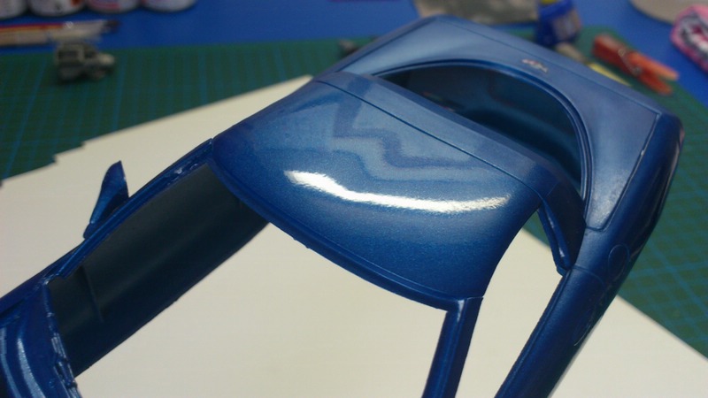

Es hat sich hier länger nichts mehr getan, was aber nicht heißt, dass ich untätig war. Ich habe gestern damit begonnen, die Karosserie zu schleifen und zu polieren.
Zunächst muss ich sagen, dass ich am Sinn dieses Projektes leider vorbeisteuern werde, denn das ursprüngliche Problem, die Orangenhaut, besteht auch weiterhin. :( Erstes Opfer war die Motorhaube, an der ich die Erfahrung machen musste, trotz vorsichtiger Vorgehensweise kommt nach der O-Haut gleich die Grundierung, was bedeutet, die Haube darf ich jetzt nochmal neu machen. Trotzdem habe ich mich (noch vorsichtiger) an die Karo gemacht. Hier habe ich jetzt etwa ein Drittel bearbeitet, pfeife fürs erste auf einen glatten Lack und sorge hauptsächlich dafür, dass es zumindest schön glänzt. Immerhin, das ist mir soweit gelungen, weswegen ich meine Ansprüche zurück geschraubt hab und auch nicht vollends unzufrieden bin. Es gilt jetzt, darauf aufzubauen und in weiteren Testobjekten das Ergebnis zu verbessern. In jedem Fall habe ich beim nächsten Recklinghauser ST wieder eine Menge Fragen... :D
Hier das (vorläufige) Ergebnis:

Also glänzen tut sie schon mal schön ;)
Und die Orangenhaut... Mit der habe ich im Moment auch zu kämpfen. Vielleicht hat ja noch einer nen guten Tipp, was man dagegen machen kann, ansonsten lernt man das bestimmt mit der Routine. Sonst top :ok: bisher!

Also,wenn ich mir die Bilder so anschaue,dann kannst du sehr
zufrieden sein!
Orangenhaut sieht anders aus...
Ich würde da nix mehr dran rumfummeln,ruckzuck haste ne Kante durch.
Ist mir bei meinem 70er Super Bee passiert( deswegen konnte ich ihn noch nicht zeigen).
Du hast keine Läufer,keinen Staub.
Bis hier ist die Corvette Top gelungen! :ok:
Nicht aufgeben!
Gruß Patrick
PS:Die Felgen sähen in schwarz-glänzend sehr Edel aus...

Die Lackierung sieht doch klasse aus, Heiko :ok: Sauber lackiert und glänzt doch super. Da hab ich auch schon weit aus schlimmeres gesehen. Meinen :respekt: für deine Vette, mir gefällt sie sehr :ok:

der Lack sieht top aus :ok: , von Orangenhaut würde ich hier nicht reden :( .
Außerdem ist schleifen und polieren von Metalliclack nur sehr bedingt möglich, da hat man schnell helle und scheckige Flecken, denn die Metallicflakes setzten sich während des Trocknungsvorganges oben ab und werden dann schnell weggeschliffen. Ist mir insbesondere beim Tamiya TS-Lack auch schon passiert. Etwas robuster, da dicker aufgetragen sind die Dosenlacke aus dem Pkw-Bereich. Schleifen und polieren geht eigentlich nur bei entsprechender Klarlackdicke vernünftig.
Also nur schnell etwas fertig polieren, zusammenbauen und dann ab in die Galerie, die Vette hat es wirklich verdient ;) .

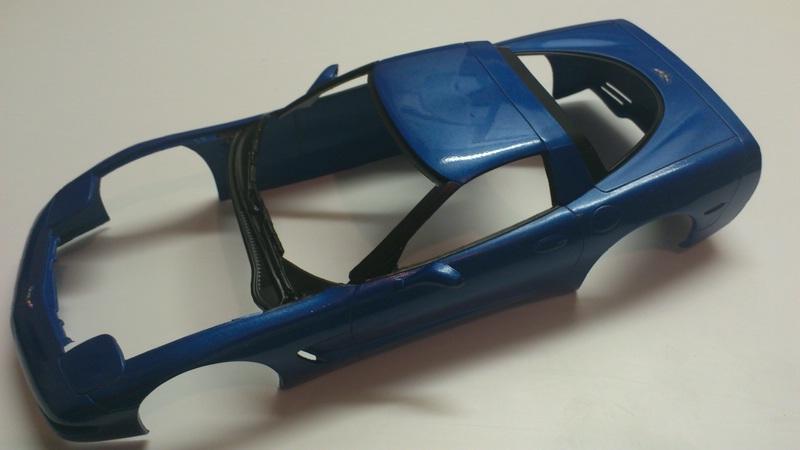

Vielen Dank für die lobenden und motivierenden Worte. :hand:
Ich habe die Schleif- und Polierarbeiten jetzt soweit abgeschlossen und kann mit dem Ergebnis gut leben. Zudem habe ich bereits die Scheibenrahmen etc. geschwärzt. Morgen kommen dann die Scheiben, Scheinwerfergläser (die mit BMF hinterlegt werden) und die restlichen Innenraumteile (Sonnenblenden, Innenspiegel) rein. Wenn ich jetzt nicht die Haube versaut hätte, könnte die große Vereinigung stattfinden und die Corvette wäre nahezu fertig... :( So wird es noch 2-3 weitere Wochen dauern, bis die Haube schließlich auch fertig ist. Also widme ich mich dann erstmal dem nächsten Modell.
Hier noch die Bilder des Tages:

Ich glaube, ich werde auch mal so ein Lackier-Übungs-Modell bauen. So richtig schön glatt und glänzend bekomme ich den Lack nämlich nie hin...
Bei deiner Vette ist der Lack zwar nicht 100%ig glatt, aber glänzen tut sie auf jeden Fall super :ok:

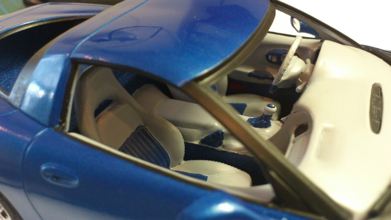

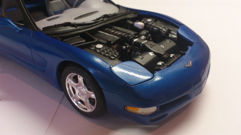

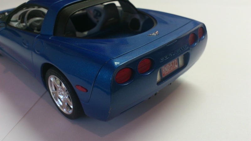

Wieder bin ich ein Stückchen weitergekommen. Lampen, Spiegelgläser und Kennzeichen sind dran und ich hab, um meine Neugier zu stillen, die Karosserie mal probehalber aufgesetzt. Siehe da, es sieht doch tatsächlich schon wie ein Auto aus... :D Aber wie es oft so ist, keine Freude ohne Trübung. Die Frontscheibe wird durch leichtes Biegen wohl einzusetzen sein, aber die Heckscheibe ist völlig verzogen! Egal, wie ich sie einsetze, irgendwo ist immer ein deutlich sichtbarer Versatz oder Spalt. Mein Frage dazu: Kann ich, wie beim Chassis, auch die Klarsichtteile mithilfe der Backofenmethode gerade bekommen? Oder funktioniert das mit Klarsichtteilen nicht?
Jetzt aber erstmal ein paar Bilder. Wie man sieht, hab ich mich bei den Felgen doch für die verchromte Variante entschieden. Im Netz hab ich zufällig eine C5 in genau meiner Farbe entdeckt und die hatte ebenfalls Chromfelgen, was sehr schick aussah und auch am Modell gefällts mir sehr. :)
Hinten links sieht man eine kleine Macke auf der Kante. Man sollte die Karo beim polieren immer schön festhalten und sie nicht fallen lassen. :bang: Wird noch ausgebessert. Leider war beim Kit auch kein rotes Klarsichtteil für die Bremsleuchte dabei, hier werde ich mal sehen, ob ich mir was aus den entsprechenden Gießastresten schnitzen kann.
Ich war natürlich sehr gespannt, wie sich der Innenraum farblich zur Karo macht und ich finde, das schaut echt gut aus, oder was denkt ihr?
Jetzt kommen noch die Decals in den Motorraum und dann wartet das Ganze nur noch auf die Scheiben und die Motorhaube.
Gruß, Heiko.

:respekt: ,
bis jetzt die beste gebaute 97 Corvette die ich gesehen habe.
Die Farbe harmoniert wirklich sehr gut mit dem Innenraum, von mir ein ganz klares :ok: .
Jan-Philipp :wink:

Sieht doch sehr toll aus!
Also wenn du jetzt noch nicht auf Amis stehst... :!! :D
Ich finde, die Chromfelgen stehen der Vette super. Schöner Glanz, und die leichte Orangenhaut sieht man später eh kaum noch wenn man nicht genau hinsieht.

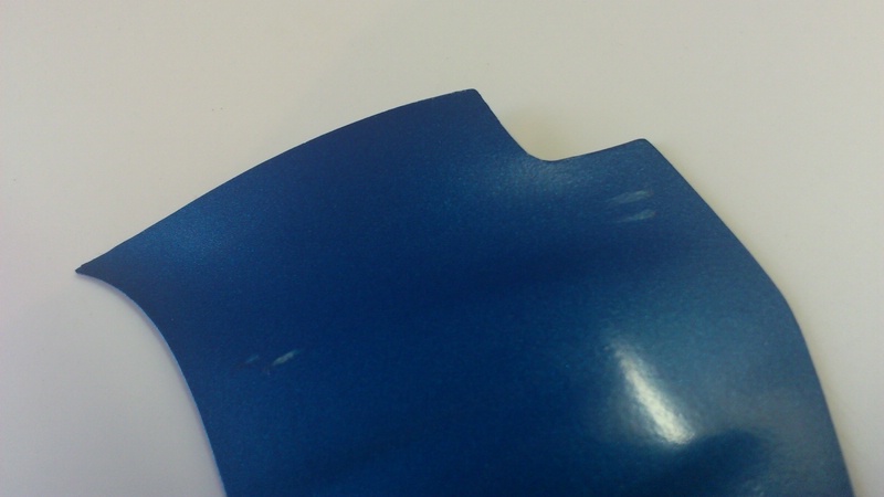

Ich krieg zuviel :bang: , ich werde irre :bang: , ich geh ins Kloster :bang: !!!!!!!
Nachdem ich die Motorhaube ja schon einmal versaut hatte, wurde sie natürlich komplett neu lackiert und was passiert mir gestern abend?
Beim nassschleifen fällt mir das Ding aus der Hand, auf den Boden und noch im Bewegungsablauf des Erschreckens latsche ich Eierkopp auch noch voll drauf!!!!!!! :bang: (Ich kann diesen Smiley gar nicht oft genug einsetzen :bang: :bang: :bang: :bang: :bang: ). Herzlichen Glückwunsch! Die Farbe ist natürlich aufgebraucht und meine Motivation im Keller. ;( Warum nur? :heul:

Manno, was'n Pech!
Du könntest die Haube erstmal so gut wie möglich anschleifen und Klarlacken, und sie dann richtig fertig machen, wenn Du bei einem nächsten Projekt wieder die gleiche Farbe verwendest.
Oder, Du machst die Haube gleich mattschwarz! :)

Hallo Heiko,
ich würde es wie Dani vorgeschlagen auch versuchen gaaaaanz vorsichtig anschleifen und dann noch eine Schicht Klarlack darüber, dann dürfte es vermutlich nicht mehr sichtbar sein.
Ansonsten
oder Du nimmst Carbon. Da die Haube zienlich gerade ist und kaum Wölbungen hat, dürfte man sie relativ problemlos mit einem Carbondecal versehen können.

Ich würde sagen eine matt schwarze Haube würde sich gar nicht schlecht machen auf dem Wägelchen !
Jedenfalls besser als Carbon...
89
Donnerstag, 21. Juni 2012, 11:48
Strategie-Plan Nr. 5478: Du kannst sie ja JETZT mattschwarz machen, und wenn es Dir gar nicht gefällt, beim nächsten Lackieren mit der gleichen Farbe, nochmals in Angriff nehmen :ok:
