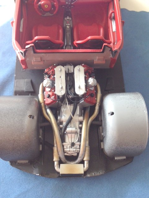

nächstes Update:
Die Motorabdeckung wurde erstmal carbonisiert und hat noch ein paar Details erhalten.
Dann ging es weiter an das nächste Motorteil. (Wie nennt man das? :nixweis: )

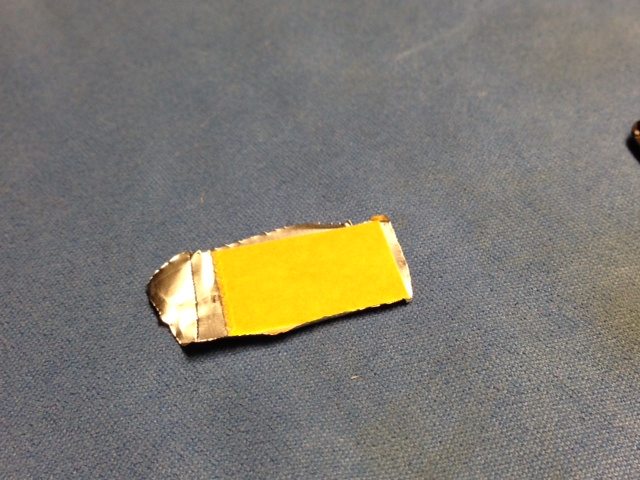

Kleiner Tipp für eine kleine optische Aufwertung:
Man nehme ein Stück Alufolie und doppelseitiges Klebeband und verrühre diese, bis die Zutaten gut vermischt sind... Gut, es reicht, das Klebeband draufzukleben :D
Anschließend die Portion in dünne, zarte Streifen schneiden.
Diese vorsichtig an den Kuchen anbringen... und schon hat man schöne Metallringe :D
Und auch hier kamen ein paar kleine Details dazu:
Soweit erstmal, es werden aber sicher noch weitere Details am Motor folgen. :)

Wow die Details sind super gelungen am Motor, die metallringe kann man natürlich auch mit BMF machen aber die Idee mit SK folie alu folie ist für nicht BMF verwender sicher ein guter Tipp. Super ich steh auf solche selfmade Lösungen .

BMF hat leider den Nachteil, dass sie seht dünn ist. Der Tipp von Dir ist sehr hilfreich, da die Folie doch etwas stärker wird und sich dadurch besser verarbeiten lässt.

Eben, und Alufolie ist nicht so teuer wie BMF :D Und dadurch, dass der Ring durch das Klebeband auch etwas Masse hat, sieht das ganze auch plastischer aus!
Der Motor ist nun mehr, oder weniger fertig, hab das ganze auch mal grob zusammengesteckt, damit man einen Eindruck bekommen kann, wie das am Ende aussieht.

um solche Schellen darzustellen habe ich ne grosse Rolle D C Fix selbstkklebende Chrom oder Spiegelfolie.Ist so geschätzt 1m² und hält ein Modellbauerleben lang.

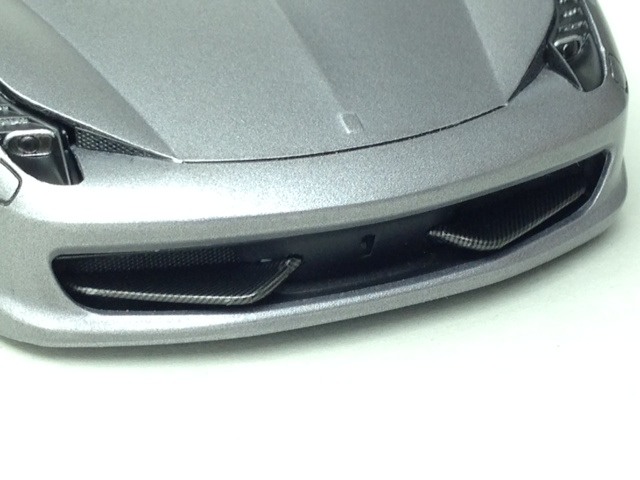

Es geht weiter! Front- und Seitenscheiben wurden eingesetzt, sowie Scheinwerfer, Fronlufteinlässe und Seitenspiegel. Karosserie, Innenraum und Unterboden+Motor haben anschließend geheiratet :)
Hier Bilder vom aktuellen Stand:
Wollte auch die Räder einsetzen, musste jedoch feststellen, dass die Reifen dann zu weit rausstehen. Also muss ich jetzt irgendwie die Bremsen wieder lösen, um sie etwas weiter nach innen zu versetzen, mal schauen, wie ich das anstelle, da die gut festgeklebt sind :nixweis:

Montag, 6. Oktober 2014, 15:31
wie wärs mit abschleifen der der felgenkerne...
