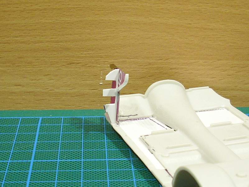

Langsam entwickelt sich die ganze Sache zu einer sehr, sehr komplizierten Angelegenheit. Aber auch nur, weil ich will, dass es dem Original möglichst nahe kommt. Deshalb passiert im Grunde nicht viel sichtbares, weil ich mich damit beschäftige, anzupassen, zu schleifen, zu feilen, zu biegen, usw., usw.
Die Verblechung auf der Kotflügelseite ist fast fertig, auch die Türverblechung nimmt Formen an. Ich muss immer aufpassen, das ich nicht irgendwas vom Innenraum mit irgendwas auf Karosserieseite verklebe, schließlich muss alles wieder zum Lackieren auseinander. Dann sollte aber auch alles ohne weitere, größere Nacharbeiten passen

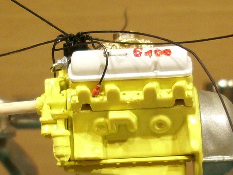

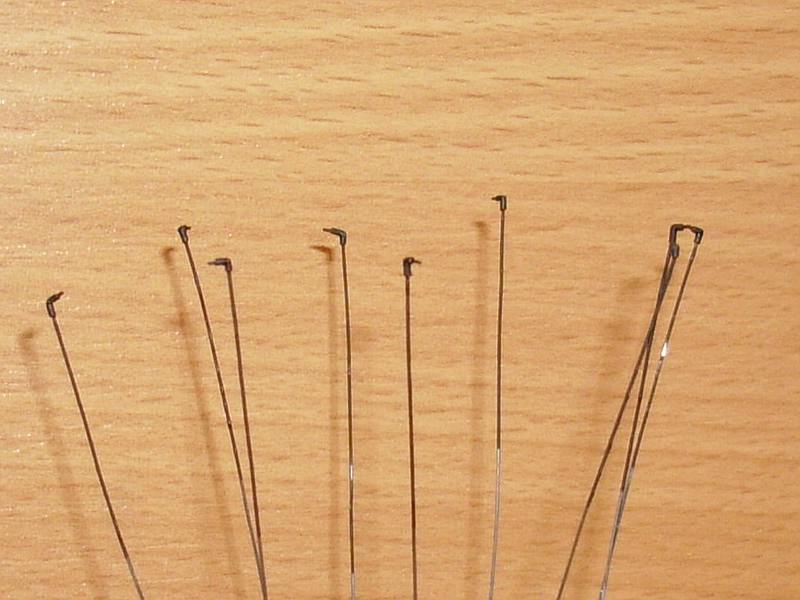

Auf meinen Referenzphotos ist der Verteiler unterhalb des Luftfilters deutlich zu sehen. Und zwar so deutlich, das man ihn nicht einfach ignorieren kann, auch die Zündkabelstecker sind sichtbar. Ob das am Modell auch so deutlich der Fall sein wird, weiss ich jetzt noch nicht, dennoch will ich vorbereitet sein. Ich hatte zuerst überlegt, die Sache etwas zu vereinfachen und einen Deckel drauf zu setzen, aber da packt mich dann doch der Ehrgeiz. Das bedeutet, ich versuche die Stecker nachzubilden. Motorseitig sind sie gerade, am Verteiler aber abgeknickt, na super
Das wird ein gerader Stecker
Und das ist der abgeknickte Stecker

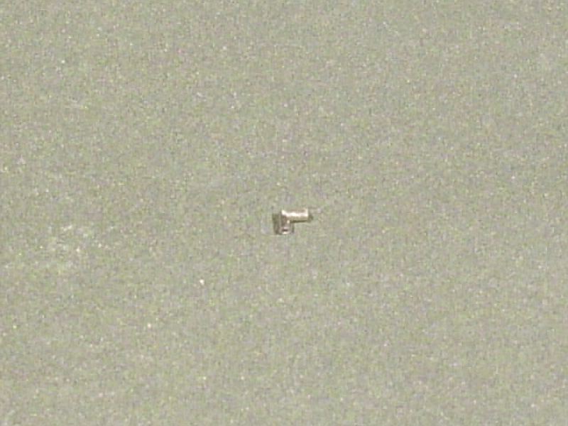

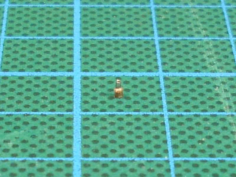

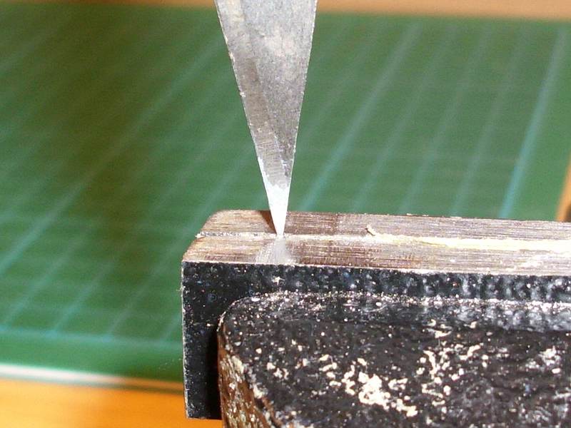

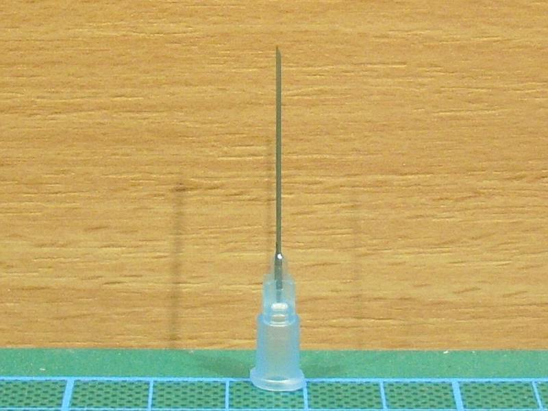

Wie es dazu kommen konnte: die Geschichte fängt mit einer Kanüle an, D außen 0,6 mm, innen offensichtlich min. 0,3 mm, da ich meine Zündkabel mit D 0,3 mm einstecken kann

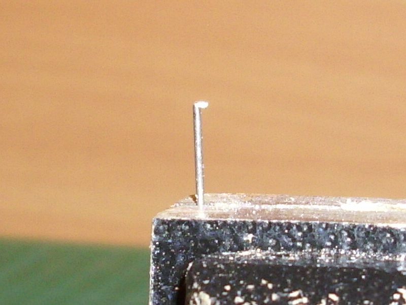

Das Plastikteil hab ich entfernt, das Röhrchen wird glattgefeilt, natürlich viel tiefer in den Schraubstock eingespannt
Dann feile ich mit einer Dreikantfeile eine Kerbe rein
So das ich es abknicken kann
Dann wird die andere Seite wieder mit Hilfe der Dreikantfeile gekürzt und zum Schluß entgrate ich die Innenseite des Röhrchens mit einem spitzen Skalpell, damit der Draht (das Zündkabel) problemlos eingesteckt werden kann. Ist doch ganz easy, muss ja auch nur 9 mal gemacht werden

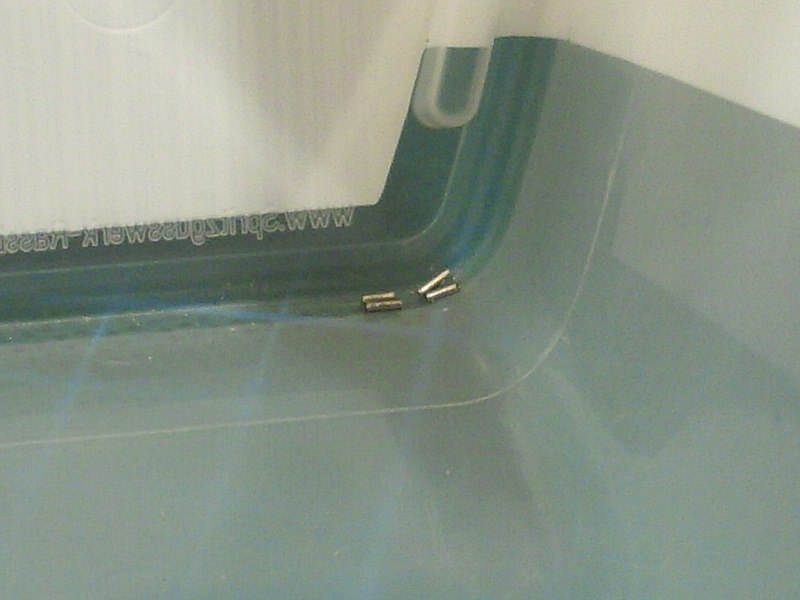

Letztlich habe ich es dann auch geschafft und präsentiere hier einen kleinen Strauß Zündkabel mit abgeknickten Steckern
Damit ist die Geschichte ja noch nicht zu Ende. Hier sind die geraden Stecker zu sehen. Die bekommen noch eine “Ummantelung”, eben ein etwas dickeres Teil am Ende. Sehr verwirrend, nicht wahr? Nein, nein, ich kann euch beruhigen, noch ist alles klar im Oberstübchen

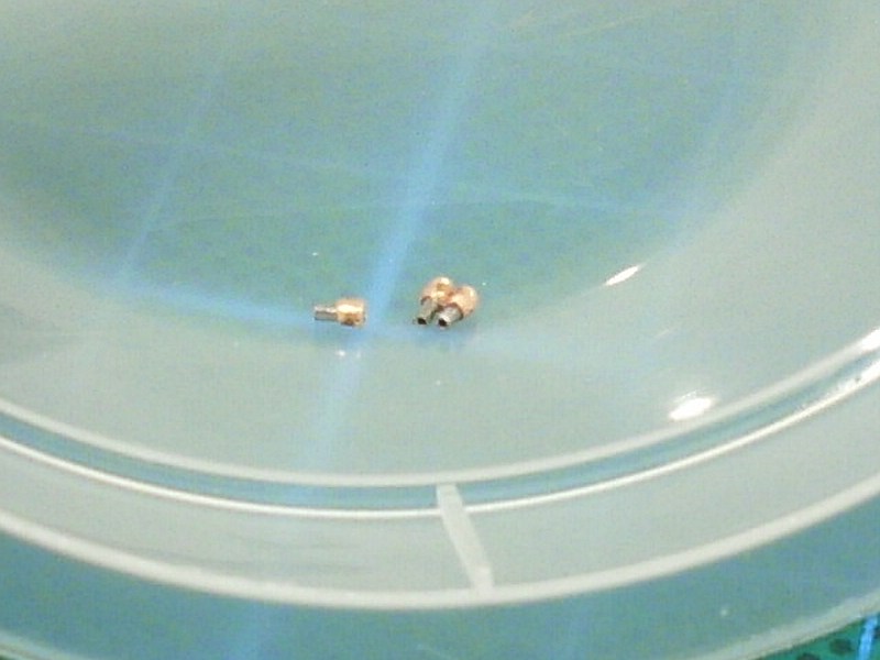

Das dickere Ende des Steckers wird durch ein Stückchen Kupferrohr mit D 1 mm außen dargestellt. Da es mit einem D innen von 0,25 mm viel zu eng ist, um die geraden Steckerenden (D 0,6 mm) aufzunehmen, bohre ich es auf 0,7 mm auf
Zusammengesteckt sieht die Sache erstmal so aus
Dann wird alles auf 2 mm Länge gekürzt
Drei von acht sind fertig
Der erste Stecker hat für sich entschieden, nicht mehr am BB teilzunehmen und ist vom Tisch gesprungen. Trotz intensivster Suche war er nicht mehr aufzufinden. Somit habe ich dann insgesamt neun stk. gemacht. Jetzt reicht´s erstmal

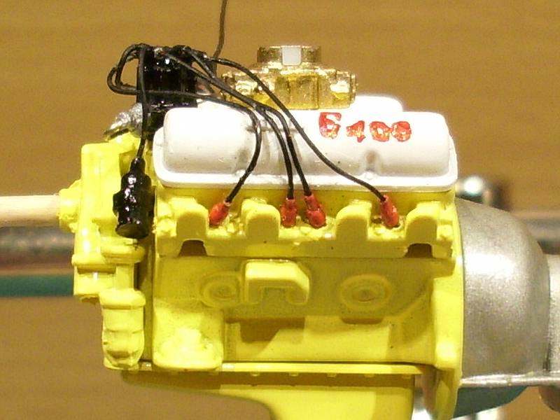

Die abgewinkelten Stecker sind auf dem Verteiler montiert
Für die anzufertigenden Heizungsschläuche musste ich für den oberen eine Eckverbindung herstellen. Sie besteht aus einem 4 mm langen Stück Kupferrohr mit einem außen D von 1 mm. Das silberne ist ein Silberdraht mit D 0,4 mm. Den habe ich durch eine Bohrung in das Kupferrohr gesteckt und mit SK verklebt
Er dient als Verbindungsstück für den Heizungsschlauch, der nichts anderes ist, als ebenfalls ein Stück Kupferrohr
Hier habe es mal zur Veranschaulichung in den Motorblock gesteckt
Das erste Zündkabel incl. Stecker wurde verbaut. Ich weiß nicht, wie es euch gerade geht, aber ich finde es sieht klasse aus und ich bin echt stolz auf mich :lol:
Die Beschriftung der Ventildeckel dagegen gefällt mir immer weniger :(

Jetzt ist die linke Seite komplett
Hier sind die Stecker für die rechte Seite

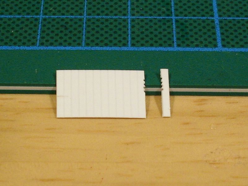

Die Zündkabel verlaufen über die Ventildeckel. Damit sie darauf fixiert sind, hat man eine Klemmvorrichtung installiert, in die die Kabel eingedrückt werden. So habe ich das nachgebildet: vier Bohrungen in ein 0,5 mm Sheet gebohrt. Ich habe “streifiges” Sheet genommen, dann sind die Bohrungen automatisch ziemlich in einer Reihe
Dann habe ich das Ganze durch die Bohrungen halbiert
Die Länge entsprechend gekürzt
Und die Tiefe festgelegt
Auf den den Ventildeckel geklebt und die rechte Motorseite fertig gemacht

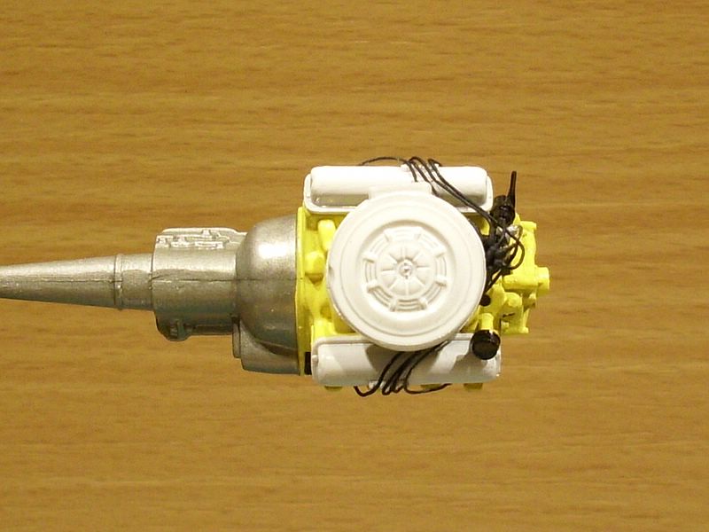

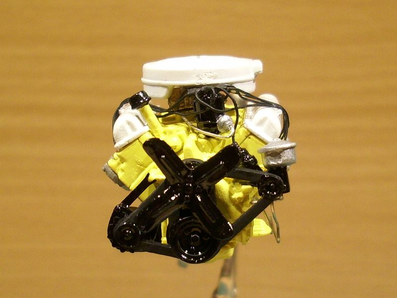

die Beschriftung der Ventildeckel habe ich wieder entfernt. Es hat mir ja auch von Anfang an nicht gefallen und ich denke, besser keine Beschriftung, als eine, mit der ich dann nicht zufrieden bin
Nicht nur die Servopumpe brauchte einen Halter, die Lichtmaschine braucht derer drei, um Stabilität zu erreichen
Der Motor ist vorläufig fertig, d.h. es kommen noch Kühl- und Heizungsschläuche dran und ein paar Kabel
Der erste Teil des Auspuffs ist - sehr gut passend - montiert
Da sieht man, aus welchem Stall das Pferdchen stammt: FoMoCo
Hatte ich eigentlich erwähnt, das ich die Öffnung des Luftfiltergehäuses aufgebohrt und geglättet habe?
. . . to be continued
