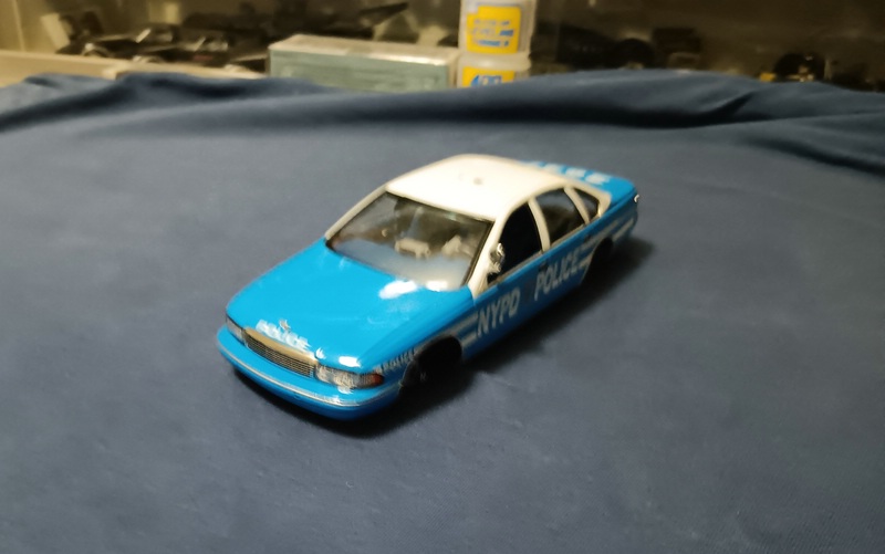

Nicht weiter tragisch dann werde ich das rechte auf die linke Seite übertragen
und umgekehrt damit sollte es dann passen.

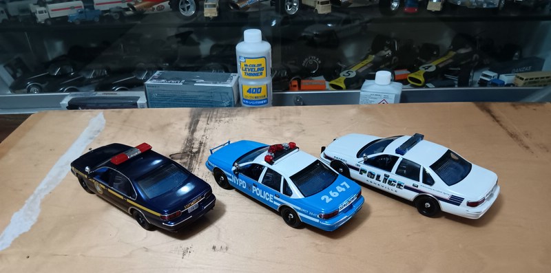

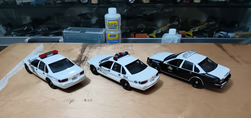

der NYPD ist auch schon mal fertig dekoriert
Jörg

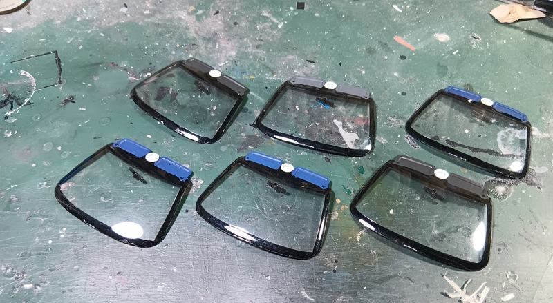

Moin Zusammen,
weiter geht es erstmal mit dem vorbereiten der Verglasung für die Trennwand
sowie das Lackieren der Schwarzflächen an den Scheiben.
Frontscheiben bereits bearbeitet
im hinteren wurden Hülsen für die Trennwand eingesetzt
der NY State wurde korrigiert

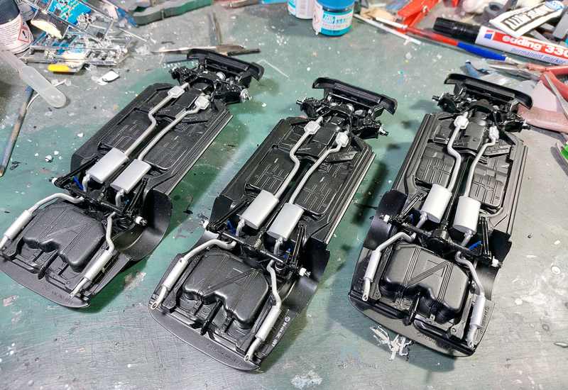

Moin Zusammen,

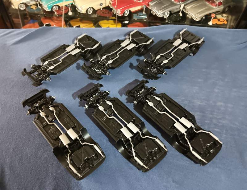

endlich war die Auspuffanlage soweit das sie ins Chassis eingesetzt werden konnte
alle Chassis mit verbauter Auspuffanlage
die zum Einbau vorbereiteten Heckscheiben
Das wars erst mal wieder, werde in den nächsten Tagen die weiteren Bauabschnitte Fotografieren.
Gruß und allen ein schönes Weihnachtsfest
Jörg

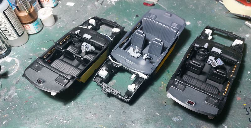

drei Innenraumwannen sind so gut wie bereit für den Einbau der Sitze und Seitenpaneele
drei weitere erwarten ihre 2te Lacksicht

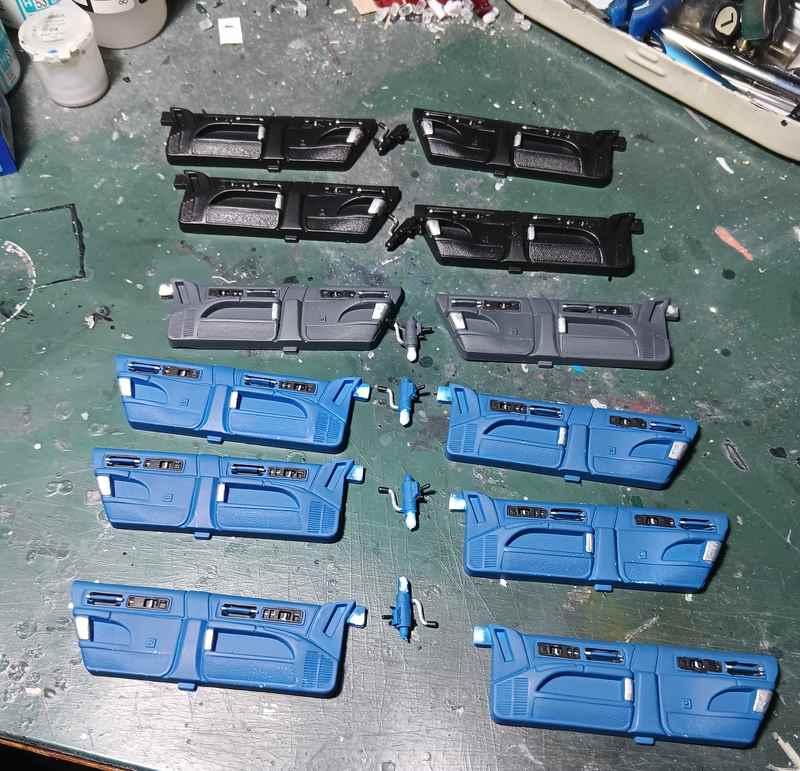

Moin Zusammen,
weiter geht es mit der Inneneinrichtung
die Türpaneele sind mit Detailkolorierung fast fertig
Jörg

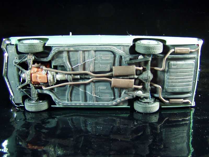

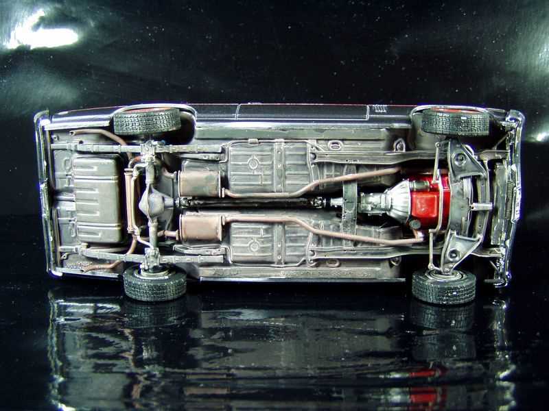

Bezüglich Unterboden reicht manchmal ein washing mit verdünnter Farbe. Erst mit Rostbraun ein paar Stellen am Rahmen und Auspuff betupfen und dann mit dem verdünntem "Schmutzwasser" den Unterboden behandeln.
Kannst es ja mal bei einem Probemodell versuchen.
Hier mal zwei Beispiele
1969 Chevy Nova
1970 Impala

Moin Zusammen,

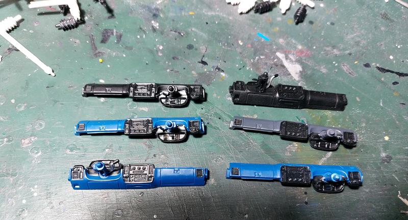

so langsam werden die Komponenten für den Innenraum fertig.
die unteren Teile des Armaturenbrett sind bereit zum Einbau, schade das es keine Decals gibt sondern nur Sticker
Türpaneele sind ebenfalls bereit zur Montage, leider sind wegen stark zitternden Händen die Detailbemalungen etwas unsauber
Innenraumwanne hat die 2. Lackschicht bekommen und alle Vinyl/Plastik Oberflächen wurden unter Verwendung von ERDAL Vollglanz dargestellt
Gruß und einen guten Rutsch
Jörg

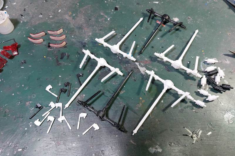

Moin Zusammen,

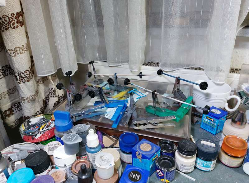

während die Lackschichten der Inneneinrichtung durchhärten widme ich mich der Hinterachse
alle Komponenten der Hinterachse verschliffen und bereit zur Lackierung
Gruß und frohes neues Jahr
Jörg

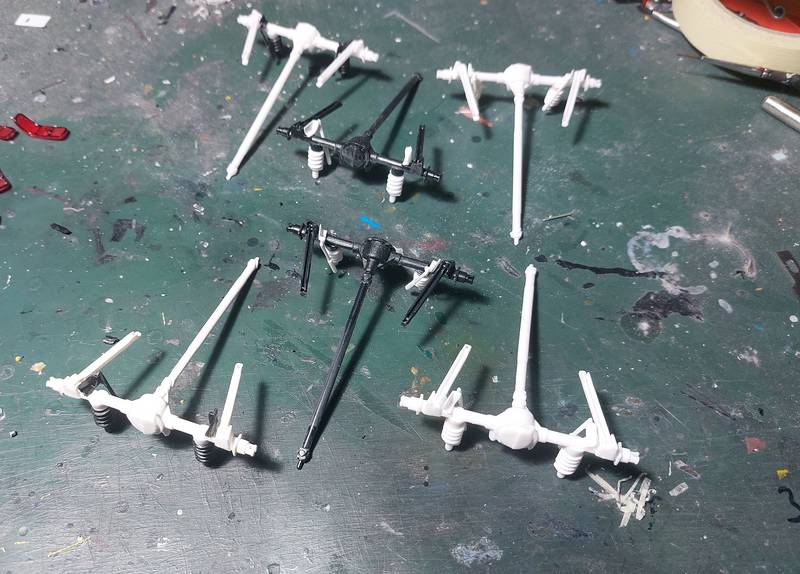

Moin Zusammen,
konnte jetzt endlich die Bilder der Fortschritte vom Neujahrstag bearbeiten.
die Hinterachsen sind montiert und können lackiert werden
will mal den Chromrand der Rückleuchten mit Alclad lackieren, mit BMF ist das etwas fummelig

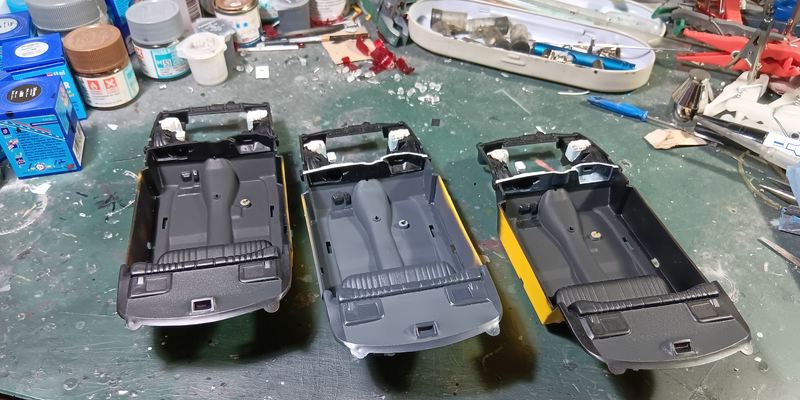

die ersten drei Inneneinrichtungen sind mittlerweile auch soweit bereit zum Einbau

Moin Zusammen,
es geht trotzdem mit dem Bau weiter und Fortschritte sind auch vorhanden.

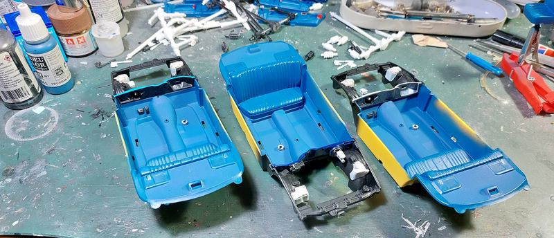

die blauen Einrichtungen sind bereit für die weitere Verarbeitung
ebenso sind die Hinterachsen fertig lackiert und können eingebaut werden
Jörg

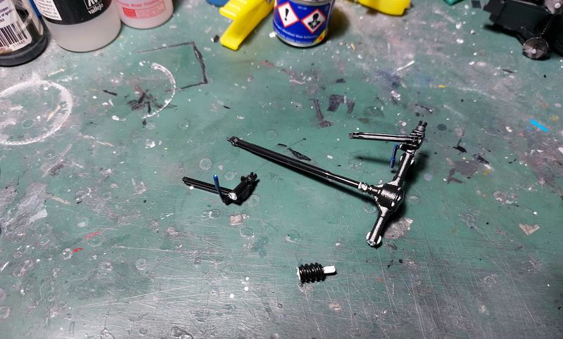

Moin Zusammen,
die Rückleuchten sind mittlerweile mit Alclad Chrom versehen auch die Hinterachsen sind verbaut
leider gab es dabei einen kleinen Unfall.
Rückleuchten eingesetzt
ebenso die Hinterachsen
eine ist beim einsetzten zerbrochen aber bereits repariert und eingesetzt, war nicht die erste und wird leider auch nicht die letzte sein

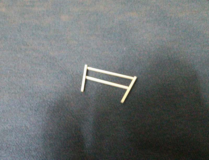

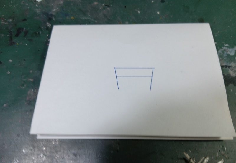

so sieht der Rammschutz für den NYPD aus
hier schon mal eine Zeichnung die als Schablone dienen soll

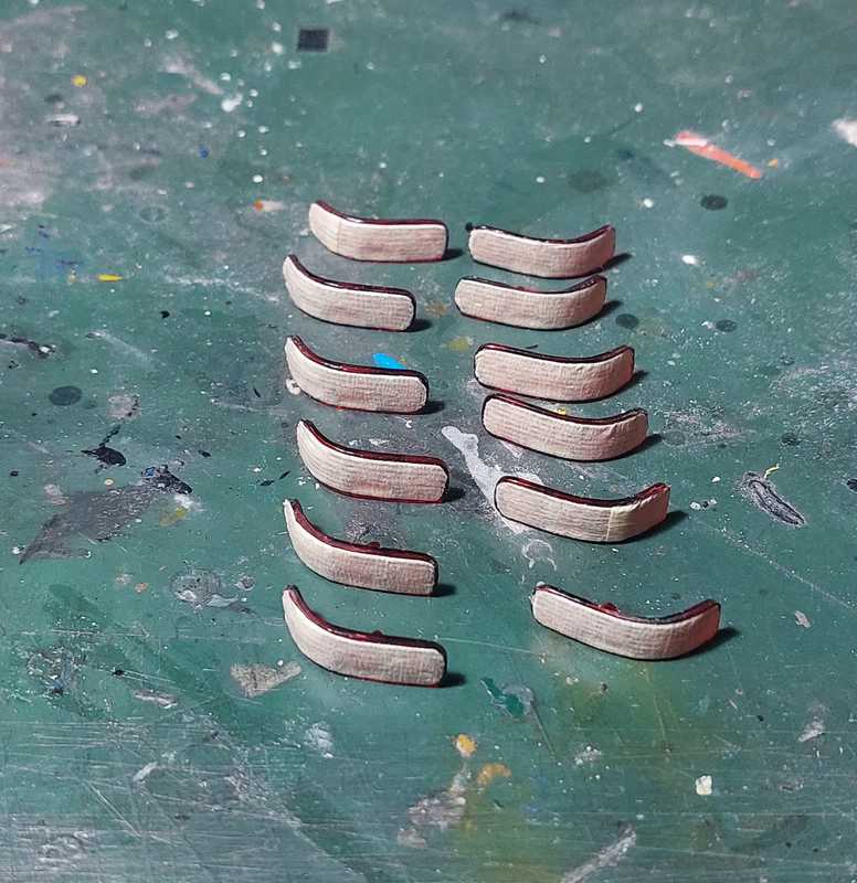

der Rammschutz wurde schon mal grob begonnen
die Hauben der Lichtbalken sind ebenso koloriert worden, leider ist das Klarrot von mr.hobby nicht mehr so rot wie vor Fukushima

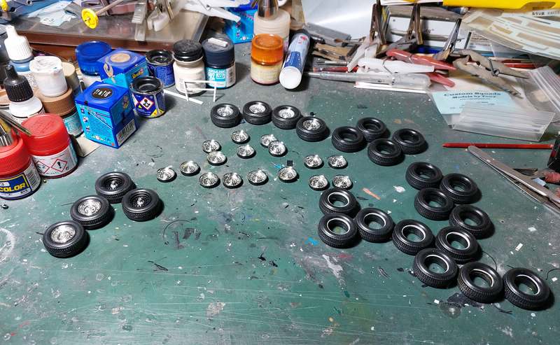

Moin Zusammen,

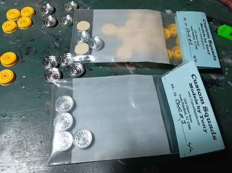

weiter geht es erst mal mit den Felgen damit die Fahrzeuge auf ihren Füßen stehen.
damit die Resinfelgen zentriert in den Reifen sitzen habe ich aus 0,4mm Evergreen Sheet
1,5mm breite und 5,1cm streifen geschnitten und zu Ringen geformt welche in die Reifen gesteckt wurden

Moin Zusammen,
die Räder sind jetzt fast fertig nur noch die letzten Bemalungsschritte und dann zusammensetzen und schon
können die Caprice auf Ihren Füßen stehen.
![](index.php?page=Attachment&attachmentID=550157&embedded=1)
die hinteren Felgenhälften sind lackiert
"Weißwandringe" geschwärzt und einige äußere Felgen eingesetzt und lackiert
