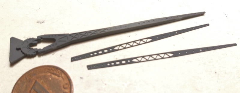

Das ist der Tamiya-Kranausleger, mit seitlichen Ätzteilen, aber massiv gegossen.
Davon bleibt nur die Schwenkmechanik.
Der Rest wird durch dieses Falt- und Klebekunstobjekt ersetzt.
Angeklebt wird der Ausleger erst, wenn der Mast fertig ist, weil sein Winkel durch die geätzten Kranseile bestimmt wird.

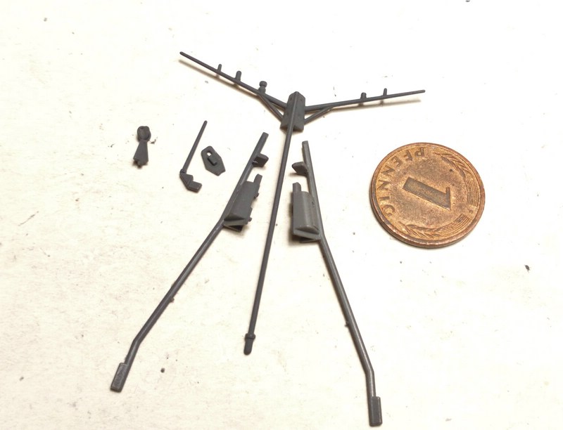

Rohbauteile des vorderen Dreibeines. Die Kabine war der Torpedoleitstand.
Und Tamiya-Ätzis. In diesem Stadium habe ich erstmal die Anpassung ans Schiff gemacht, musste die hinteren Beine an der Basis deutlich verschlanken, weil der Mast eigentlich schon stehen sollte, wenn die oberen Etagen des Brückenturmes montiert werden. Wenn man diese Reihenfolge wählt, tut man sich aber mit den zahlreichen Details der Brücke schwer.
Dazu kommen dann einige Kleinigkeiten von Eduard... Windmessgerät und Windfahne (ganz unten) enthält das Set doppelt, wenn sie bei Fertigstellung des Modells noch da sind, werde ich mit den übrigen Teilen meine Tone veredeln.
Spasseshalber mal auf die Waage gelegt, der Kamerad wiegt 0,4 Gramm.

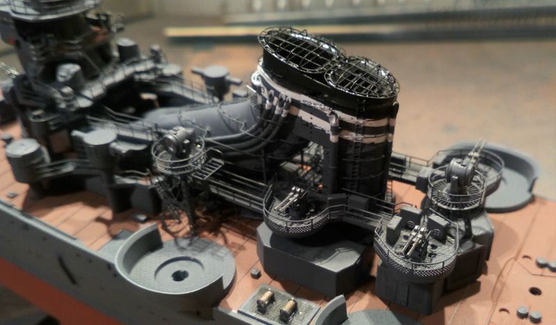

Aktuelle Gesamtansicht.
Wie üblich habe ich keine Ahnung, wo ich die Signalleinen belegen soll..

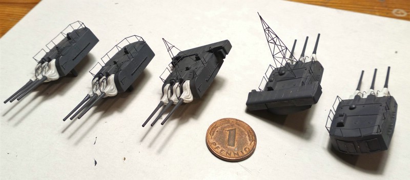

Bewaffnung fertig!
Zuerst die 127mm-Zwillingsflak, in dieser Bauform mit nach hinten offenem Schutzschild auf japanischen Schiffen weit verbreitet.
Ich habe erst geschwankt, ob ich die gedrehten Rohre überhaupt verwenden soll, die Bausatzteile sind wirklich sehr sauber gegossen. Den Ausschlag gab dann aber doch die offene Rohrmündung.
War etwas Schnitzerei.
Das ganze Geschütz gibt es auch von verschiedenen Herstellern als Zubehörsatz mit geätzten Schutzschilden, macht aber hier kaum Sinn, die Teile sind gut genug.
Eigentlich sind die Rohre auch in der Höhe beweglich, habe sie aber festgeklebt, um zu verhindern, daß das Metall der Schwerkraft folgt.
Turmrohbauteile. Die kurzen Röhrchen sind Weichplastik, in das die Rohre, damit sie austauschbar bleiben, eingesteckt werden. War aber nicht ganz spielfrei, habe sie also zuguterletzt doch festgeklebt. Unterschiede in der Höhenrichtung sind ja nicht schlimm, weil die Rohre einzeln gerichtet wurden, aber in der Seitenrichtung müssen sie schon genau zum Turm ausgerichtet sein, sieht sonst furchtbar aus.
Hier schlecht zu sehen, ich habe die Rohrhosen etwas mit verschiedenen Schmuddeltönen behandelt, damit sie nicht ganz so neu und vor allem nicht ganz so uniform aussehen. Gustav, danke für die Anregung! :ok:
Noch ein paar Ätzteile...Abweiserbügel? Was weisen die ab? Und warum nur zwischen den Rohren? Oder Handläufe für die Leitern an der Turmfront? Davon sind sie aber viel zu weit weg! :nixweis: Muss ja nicht alles verstehen..
Tritte und Geländer sind dran, fehlen noch die Dreibeine für die Funkantennen auf Turm 3 und 4.
Zum Aaaanbau---Stillgestanden!!!
