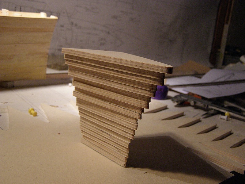

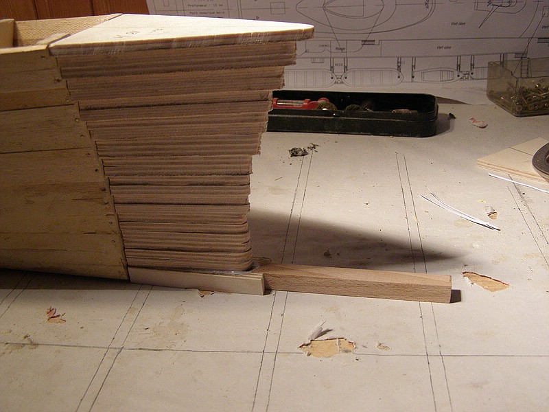

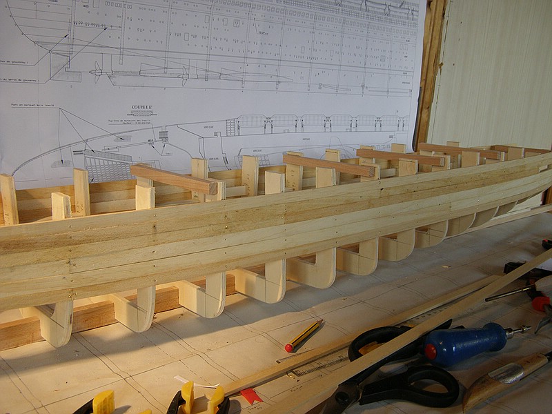

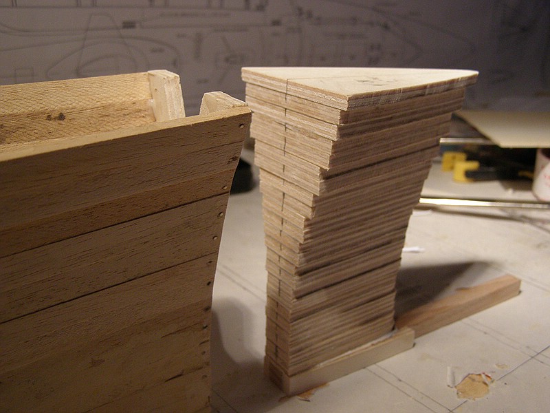

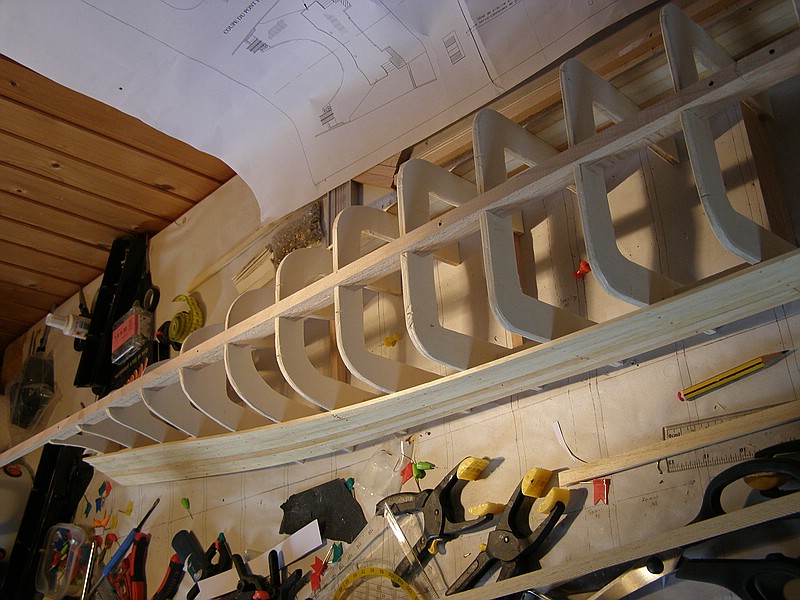

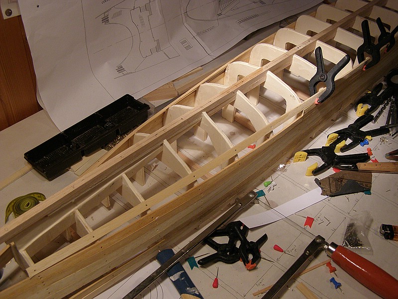

Auch gestern und heute sind einige Arbeiten erledigt worden.
Und ich habe es dann doch getan,ich habe Nägel mit meiner Nagelpresse eingepresst. Nur diesmal tiefer als die Plankenoberfläche. Vielleicht hilfts.
Gespannt war ich auf die sich beim beplanken ergebene Rumpfform.
Natürlich wird später noch geschliffen,versiegelt, und gespachtelt, damit der Rumpf zum lackieren eine glatte Oberfläche bekommt.
Aber zunächst einmal bin ich mit der Bug, Heck, und Mitschiffsgeometrie schon zufrieden.
Eine kleine Stelle in der dritten Planke von oben auf Steuerbordseite an der Bugführung erkenne ich, wo ich etwas wenig gestrakt habe.
Aber ich bin auf dem Weg der Besserung, was meine Augen angeht.
Mal die Bilder der letzten zwei Tage
Auch der Heckbereich ist, so glaube ich schon ganz ordentlich

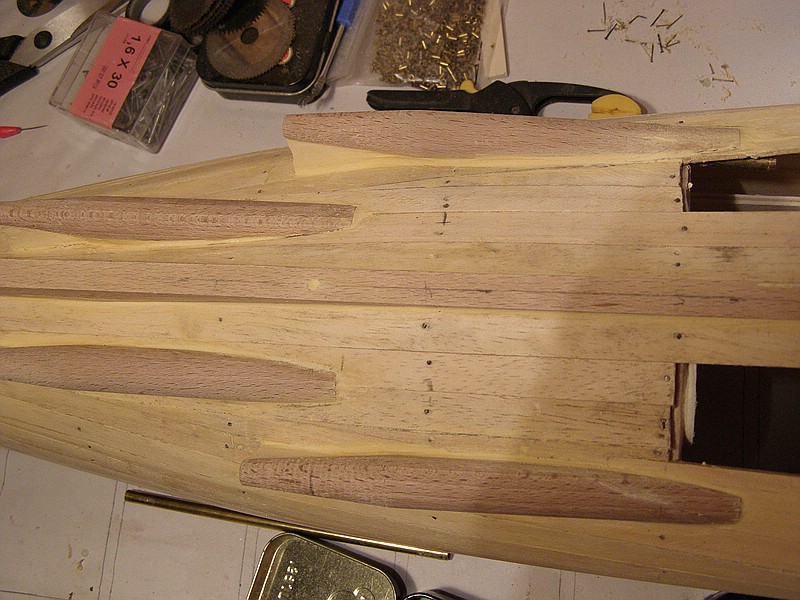

Aus diesem Grund habe ich vom Heck her den Rumpf stück für Stück geschlossen und bis zu den beiden Centerwellen gearbeitet.
Danach wurde die Zeichnungen der außenliegenden Stevenrohrführungen, auch Propellergondeln genannt, auf den Modellrumpf übertragen, um zunächst einmal die Centerwellen fertigzustellen.
Weiterhin habe ich großzügige Rumpföffnungen geschaffen, die aber nicht zu groß waren. Das hätte ein verkleben der Gondeln schwer gemacht.
Somit war ein spannungsfreies Arbeiten bei der einführung der Stevenrohre und der darin laufenden Propellerwellen gegeben.
Voraussetzung für eine gut ausgerichtete Propellergondel.
Das alles habe ich dann auf alle vier Propellergondeln übertragen, um so einen linearen Verlauf aller Propellerwellen zueinander zu schaffen.Berücksichtigt wurden dabei folgende Plan und Rumpfkriterien.
Der Abstand der Gondeln zum Heckende.
Die Seiten, höhen und Ausrichtungen der Gondeln zueinander.
Die Rumpfschmiegung an den Befestigungsstellen.
Die Propellerhöhe und der korrekte Abstand zur Kielhöhe
Die zukünftige Lage der Hilfsstreben zum Rumpf vor dem eigenlichen Antriebspropeller.
Der zukünftige Verlauf aller vier Propeller zueinander.

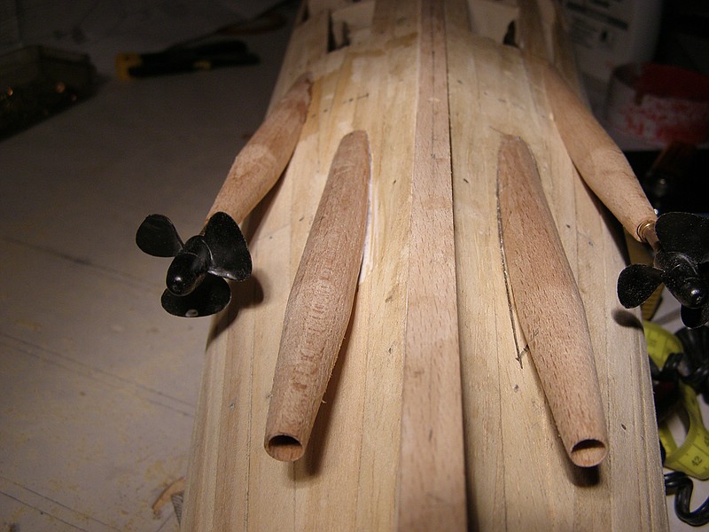

Zunächst einmal ist es mir gelungen, die beiden Centergondeln so wie im Original auf das Modell zu übertragen.Bild ich mir ein.
Diese beiden Gondeln stehen jetzt maßgerecht in ihrer Position, das Stevenrohr und die Welle lassen sich leicht einbringen, bis zum später zu installierenden Motor.
Weiterhin habe ich die Gondeln für die Mitschiffswellen durch ein Weiterbeplanken in Richtung Bug schon vorbereitet, um diese dann auszurichten und zu befestigen.
Noch mal ein paar Bilder zum Propellerverlauf aller Vier Gondeln. Die Mitschiffsgondeln sind noch nicht ausgerichtet.

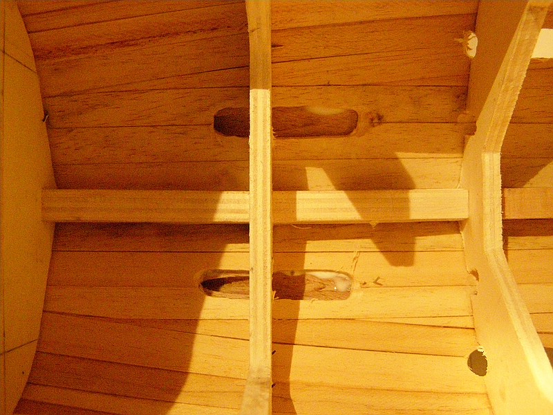

Die letzten drei Tage habe ich damit verbracht, die Wellen einzurichten und die Stevenrohrgondeln auszurichten und anzubringen.
Dabei und bei der Recherche zur SS France ist mir ein unglaublicher Detailfehler der Französischen Herstellerfirma New Maquette aufgefallen.
Zunächst hatten die Propeller der France zur Bauzeit und in der Anfangszeit ihrer Reisen 5 Flügel, oder auch Flunken. Es muß wohl doch Kavitationsprobleme oder Geschwindigkeitsprobleme
gegeben haben. Denn diese wurden kurze Zeit später wurden diese gegen 4 flügelige Propeller ausgetauscht. Auch zeigen auf alten Bildern das am Ruder eine große Anzahl von Zinkanoden, oder auch Opferanode
genannt, angebracht waren. Für mich deutet das auf erhebliche Kavitationsprobleme hin.Darüber gibt es allerdings keine Referenz, würde auch keine Werft machen.
Nun, auf jeden Fall wird im Bausatz eine drei Propellerversion angeboten. Könnt ihr ja auf den Bildern sehen.
Für einen Französischen Hersteller und dem Stolz der frannzösischen Nation über lange Jahre, darf das meiner Meinung nicht sein.
Also werde ich vierflunken Propeller kaufen oder im zweifelsfrei nacharbeiten lassen. Das wird in diesem Maßstab nicht billig.
Und die Wellen aus verrosteten Stahl gehen dann auch gleich über den Jordan.
Danach wurden zunächst die Wellen innerhalb des Schiffsrumpfes zur weiteren Stabilität in Holzlager eingelegt, so das zwischen Welle und Lagerschaft ca 0,3 mm Platz bleibt, die später mit Staufferfett
angefüllt werden. Natürlich bekommen die Stevenrohre auch noch auch noch eigene Fettnippel, um eindringendes Wasser abzuhalten.
Und nein, es besteht keine Gefahr der Überhitzung des Holzes durch Reibungsflächen. Ich konnte schon immer Gleitlager einpassen, dafür hatte ich ein gekrümmtes Sägeblatt und Tuschierpaste.
Als das alles vollendet war und sich sich die Gondel in maßhaltiger Position zum Ruder, zum Kiel , zu den Gondeln untereinander, zum Rumpfverlauf, usw. wurden sie befestigt und mit den
den Verstärkungen Rumpf-Stevenrohrausgang versehen.
Gleichzeichtig habe ich den Rumpfbereich einer ersten Orgie von Holzpaste unterzogen. Kleine unebenheiten wurden gespachtel und so schon einmal auf das Große und Ganze Spachtelvorhaben
vorbereietet. Ich arbeite seit Jahren mit Clou Holzspachtel und war bisher immer zufrieden. Bißchen Wasser zum anrühren und los gehts.
Hier einmal ein paar Bilder über den Baufortschritt

»Old Vegesack« hat folgendes Bild angehängt:

es geht voran :rolleyes: , Aeronaut hat übrigens passende Schiffsschrauben
guckst Du hier: http://www.aero-naut.de/typo3temp/pics/50587424e3.jpg

allerliebsten Dank Hans Jürgen für deinen Tip.
Das ist genau das was ich suche. Natürlich habe ich bei Aeronaut nicht nachgesehen. Wenn dann der Außendurchmesser noch stimmt.
Ich war ja nun als Serv Ing. mein Leben lang ein Einzelkämpfer. Vielleicht läßt die negative Erfahrung gerade mit Besatzungen und das verschweigen von rudimentären Ursachen für einen Millionenschaden
mich immer so mißtrauisch sein. Die Jungs haben mich so manches mal in die Irre geführt.
Um so mehr freue ich mich heute über eure Unterstützung beim Modellbau. Danke Hans Jürgen.
Der kurze Baubericht und im Anhang noch ein paar Erläuterungen
Zunächst einmal ging es heute in den Endspurt des Beplankens. Würde mal sagen 99% fertig.
Als ich Nachmittags anfing, sah das noch so aus,gegen Abend dann so.
Durch die völlig asymetrische Form des Schiffskörpers hatte das ganze schon einen gewissen Anspruch.
Das war es für heute auch schon mit dem Baufortschritt.
Aber ich möchte noch einmal die Geschichte mit den Propellern aufgreifen.
Heutzutage läßt sich die entstehende Kavitation durch Propellerschlag auch aufgrund Strömungstechnischer Versuche zb. an der Uni Kiel relativ genau analysieren.
Bei dem Bau der SS France jedoch, sagen wir 1960 war man jedoch von Computermodellen weit entfernt.
Im Grunde befand man sich noch in der Übergangsphase von Segelschiffen zu Dampfschiffen.
Nicht umsonst hatte die SS France einen revolutionären Antrieb von Parsons Gegendruckturbinen, die über einen weitaus höheren Wirkungsgrad verfügten, als herkömmliche.
Immerhin brachte die Lady 160000 PS auf den Weg.
Was ich eigentlich damit sagen will, das es damals noch einiges zu tun gab zwischen Theorie und Praxis.
So ist meine Vermutung, das die ursprünglichen fünf Propellerblätter gegen vier ausgetauscht wurden, alleine der entstandenen heftigen Kavitationseinschläge geschuldet ist.
Das würde für mich auch die große Anzahl an Opferanoden gerade am Ruder erklären. Ich wenn ich mir das rechte Bild genauer ansehe, würde ich sogar meinen, diese wie kleine Kanoneneinschläge
auch auf der Ruderoberfläche zu sehen.
Ich möchte das mal mit ein paar Bildern unterziehen, damit ihr wißt, was ich meine.

Hi ,
saubere Arbeit :ok:
Aeronaut hat die Schrauben übrigens in ganz verschiedenen Durchmessern und auch für diverse Wellenduchmesser sowohl rechts als auch linkslaufend . Die Preise sind recht passabel--> am besten mal die Seite aufrufen und stöbern :D

die Beplankung sieht richtig klasse aus . Saubere Arbeit :thumbsup:

Hier seht ihr die letzte Passung die in den Rumpf montiert wurde.
Damit war das Spantenkonstrukt geschlossen und dieser Teil der Arbeit erledigt.
Ich hab so mal nachgeschlagen und komme in etwa auf 100 Std seit Beginn der Aufzeichnungen.
Aber stramm durchgearbeitet, nicht gehudelt.
Das Bild zeigt den Orgientisch inklusive des Rumpfes.
Und komisch, bei mir sieht das immer so aus, wenn ich am werken bin. Und trotzdem weiß man immer wo alles liegt.
Nach Abschluß des Beplankens habe ich dann zunächst den gesamten Bugbereich von den überschüssigen Leisten befreit um somit Platz zu schaffen für die eigentliche Bugkonstruktion, die mir noch ein bißchen Sorgen macht, hinsichtlich des Designs. Schauen wir mal wie ich das angehe, so nach Plan.
Die Kielleiste habe ich noch sehr weit vorstehen lassen um sie in die weitere Bugkonstruktion mit einbinden zu können.
Auch schön zu sehen der bisherige Rumpfverlauf zum Bug
Danach habe ich noch am Heck das Kielende geschnitten und somit die Kielmaße achtern begrenzt.
Und weil es immer noch nicht genug war, habe ich schon einmal zur Probe( keine Erfahrung) Spalten und Unebenheiten geglättet und verschlossen.
Ich glaube bald, es war ein bißchen viel des guten,. Aber Clou Holpaste läßt sich gut bearbeiten.
So ist der Stand der Dinge am heutigen Abend .
Zum Abschluß wieder ein paar Bilder der Rumpfkonstruktion.
Noch einmal die Anordnung der Stevenrohre
Und die Lady zum Schluß

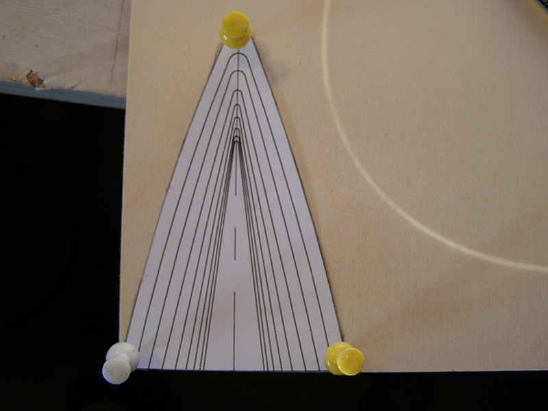

Und nach wieder mal allen Prüfungen habe ich nach alter Manier Kopien auf 210 g Fotokopierpapier gemacht und die einzelnen Lagen geschnitten und auf 5mm Pappelsperrholz übertragen.
Herausgekommen ist für heute, natürlich neben weiterschleifen des Rumpfes zunächst einmal eine Bug Sandwichbauweise.Wichtig ist der starke Bug um in diesen nach fertigstellung auch noch die drei Kettenführungen für die Anker unterzubringen. Diese sollen später über eine gemeinsame Winde und einem, muß mal sehen,
30 U/min Getriebemotor angetrieben werden.

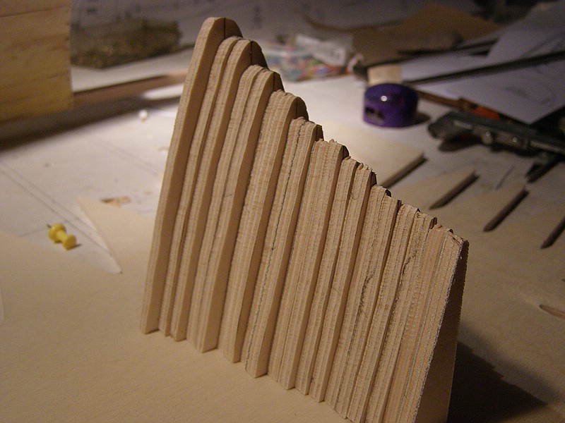

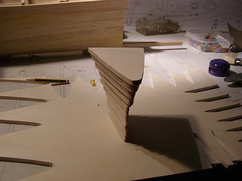

Und heute Abend präsentiere ich auch aus diesem Grund ein Beispiel unter dem Motto.: " Kraft durch Freude, oder wie ich einen Schiffsbug überliste."
Für ein Patent im Modellbau wird es nicht reichen, aber es zeigt doch, das einige Innovationen noch drinnen sind.
Für den Bug Hans Jürgen dürfte es durch den Planbau mit schweren Geschützen nicht getan sein. Also auch hier langsames herantasten um einen dem Original entsprechenden Bug zu generieren.
Also habe ich heute durch einen Geistesblitz ( eher selten bei mir) folgendes gemacht.
Zunächst mal aus dem letzten Baubericht war Stand der Dinge, das ich eine Sandwichform durch vorliegende perspektivische Draufsichten auf den Bug geschnitten habe.
Eines der Grundsätzlichen Probleme bei jeder Arbeit an der France sind , bedingt durch ihre 1700 mm Länge , jeden Arbeitsschritt in vollkommener Synchronität auszuführen.
Also auf der Steuerbordseite etwas arbeiten, aber in diesem Moment keinen Synchronvergleich mit der Backbordseite zu haben, weil man diese nicht einsieht.
Also rüberbeugen oder das Schiff wenden., nur um einen sachstand zu überprüfen. Viel Aufwand!
Für den Bug habe jedenfalls ich meine Lösung gefunden.
Heute habe ich weiter die Formen für den Bugverlauf hergestellt.
Wie ihr in einigen Bauberichten vorher lesen könnt habe ich die Kiellinie am Bug sehr weit herausstehen lassen.
Auf die Kiellinie habe ich heute die fertigestellten Designerstücke der Reihe nach aufgesetzt um einen schlüssigen Abschluß zum übrigen Rumpf herzustellen.
Dabei wurde das unterste Formstück noch nicht mit dem Kiel verleimt sowie die weiteren Platten darüber nicht mit dem Restrumpf.
Hört sich schwer an, ist es aber nicht.
Wie gesagt, die unterste Platte ist noch nicht mit dem Kiel verbunden, aber alle anderen sind soweit schon einmal im Rumpfverlauf ausgerichtet.
Als die Ausrichtung und Positionierung der oberen Sandwichelemente und diese miteinander verbunden waren, wurde auch das Schlußstück unten mit dem Kiel verleimt.
So das alle Elemente ihren zugewiesenen Platz hatten un schon eine Grundkontur des Buges zu erkennen war.
Somit und jetzt zu der meiner sehr hilfreichen Interpretation einem von mir genannten.... Single stand alone Bug... Idee, habe ich anschließend einfach das Schiff gedreht
und den Kielbereich mir allen darüber liegenden Ebenen direkt am Rumpf getrennt.
Damit hatte ich einen freistehenden Bug, der aber dennoch schon am Restrumpf ausgerichtet war.
Auch kann ich jetzt nach Abschluß der Arbeiten an der Bugform und vor dem Befestigen des Buges am Restrumpf sämtliche Eingriffe für die Anker und Kettenführungen herstellen.
Der Vorteil der gesamte Geschichte besteht darin., die Bugform langsam durch schleifen, fräsen dem eigentlichen Design und darüber hinaus auch der Rumpform anpassen zu können.
Kein Schiff drehen, immer die Kontrolle ob alles formgerecht auf beiden Seiten angepasst ist.
Zum schluß, wenn die Bugform meinen Vorstellungen der Originalversion entspricht, wird der der Bug mit Spant verbunden und befestigt.
So hatte ich mir das gedacht.
Hier noch einmal von hinten, wo später Aussparungen sein müssen
Wie ich sehe muß ich am Rumpfübergang zum Bug etwas nachschleifen, um den Rumpf in diesem Bereich etwas spitzer zu machen. Dazu muß ich natürlich die immer beliebten
Nägel ziehen. Grummel, Grummel, ich stehe schwer in Hans Jürgens Schuld. Der weiß schon was ich meine.
Heute zum Schluß noch ein bißchchen Vergleichsbilder mit dem Plan.

es wird :D und von Schuld kann ja wohl keine Rede sein.

Ich finde das ist eine ziemlich gute Idee mit dem separaten Bugstück. Es vereinfacht das drehen und wenden zum bearbeiten sicher enorm, und mit den einfacheren Zugangsmöglichkeiten für Ankermechanik etc. hast du die sprichwörtlichen zwei Fliegen erwischt :D
Da ich auch zwei Freifall-Ankerwinden verbauen möchte für die beiden Buganker schaue ich dir ab jetzt noch genauer zu :D
