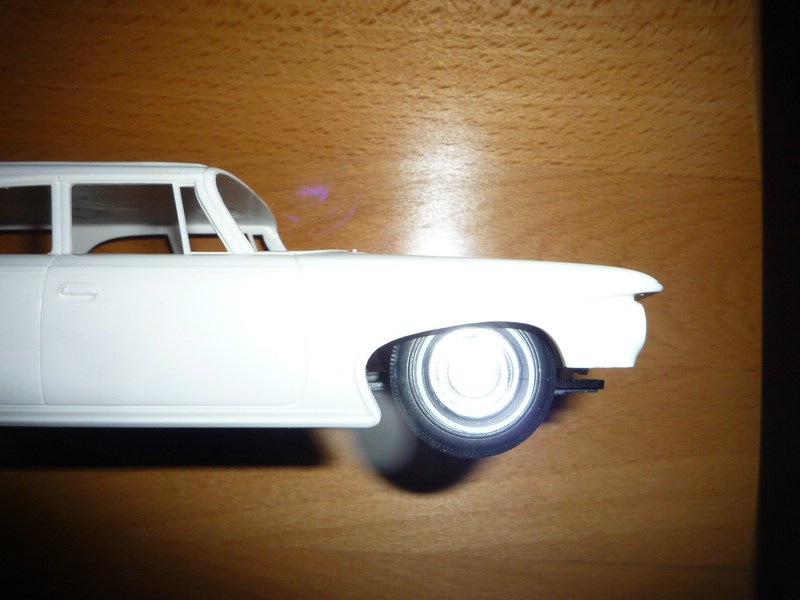

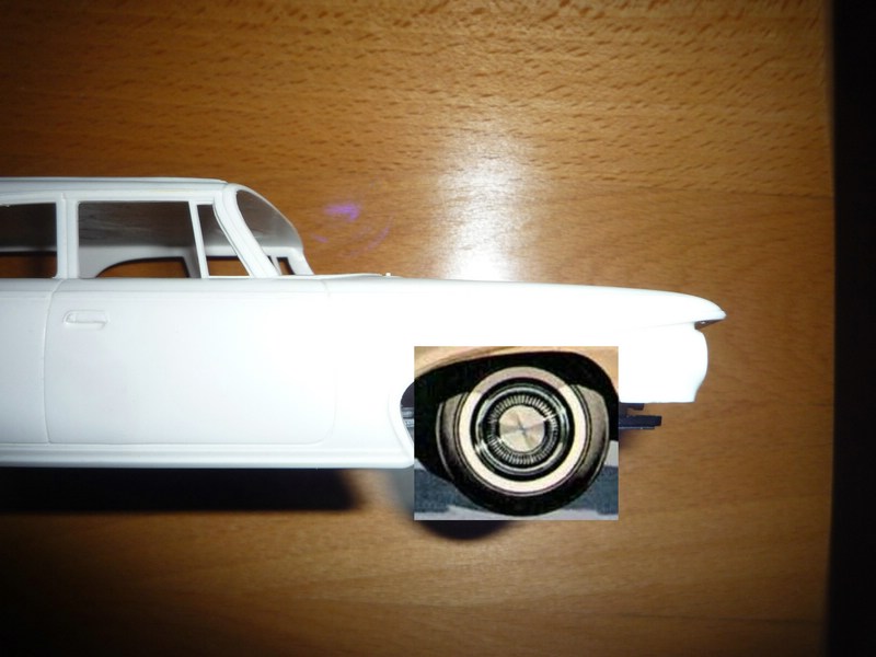

Die Reste der Jo-Han-Vorderachse habe ich ausgebohrt und zur Probe die neue Achse mit den Rädern reingesetzt.
Das sieht so ab Johann-Werk aus:
Auch viel zu tief in den Federn, denn wie man hier auf der Fotomontage sieht müssten die Weisswandringe voll sichtbar sein:

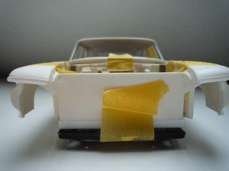

Daher habe ich nun am Heck mit Platten den Boden um 3mm erhöht sowie vorme mit einem Evergreen-Profil um 3,2 mm da ich hier die Bausatz-Kühler-Attrappe einfach verlängert habe.
Im Ergebnis sieht es nun so aus:
Also ich würde sagen nun passt es vorne und hinten von der Höhe :) , hinten die Oberkante der Felge angeschnitten und vorne die Ringe komplett sichtbar.
Mal sehen ob ich nun die Radkästen neu machen muss, das werde ich nachher mal testen.

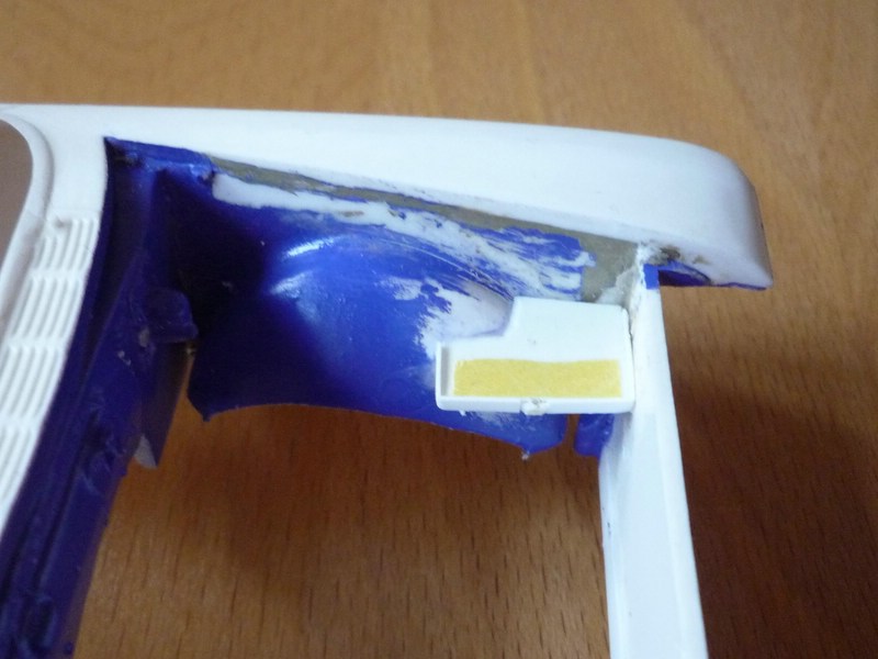

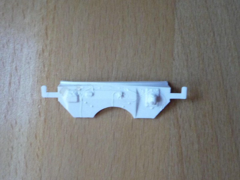

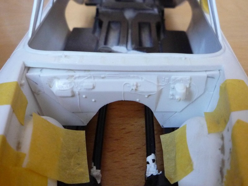

Heute zeige ich mal die schöne Feuerwand und deren Umbau. Zufrieden bin ich mit dem Ergebnis allerdings nicht so Recht, aber sehet selber auf den Bildern wo sich das nächste Problem auftut. Kaum ist ein Problem mehr oder weniger beseitigt schiebt sich gleich das nächste in den Vordergrund X( .
So, dann mal hier ein Bild von dem chicen Bausatzteil :
An diesem habe ich seitlich die Winkel entfernt mit denen die Wand unterhalb der Kotflügel festgeklebt werden sollen und zum Test in die Karosserie gehängt :
Passt wie Faust auf's Auge :verrückt: . Und nun schaut sie so aus nachdem ich die Platte je Seite und nach unten vergrössert habe :
Der Übergang von Alt zu Neu muss noch angeglichen werden, aber die Form passt nun.
Allerdings wenn ich den Motor reinsetze stossen nun die Krümmerenden an die Wand, ausserdem muss der Moror auch noch 3mm höher gesetzt werden damit er in den Tiefen des Raum's nicht verschwindet. Überhaupt finde ich den Motor schon etwas unterdimensioniert, beim Original füllt er den Maschinenraum besser aus :S .
Also muss erstens der Tunnel der Wand noch etwas angepasst werden damit die Abgasanlage verbaut werden kann und zweitens, ich weiss nicht wie, der Getriebeausgang an die Kardanwelle ?( . Wenn ich den Motor höher lege damit er sichtbar ist entsteht zwangsläufig wieder ein 3mm Höhenunterschied zwischen dem Ausgang und der Welle. Ich habe zur Zeit keine Lösung des Problems parat, wahrscheinlich wird der Kombi an dieser Stelle nicht ganz Originalgetreu. Wie zum Beispiel auch der Innenraum der ja auch um diese 3mm zu flach ist :S .
Hier ist jedenfalls mal zu sehen das die Wand zu weit hinten ist wenn ich die so verbauen würde, die müsste näher an die Wölbung der Radkästen :
Ich werde nun estmal den Kühler zur Probe einbauen um zu sehen wie und wo ich den Motor am besten in Stellung bringe damit es mit dem Vorbild übereinstimmt. Dabei werde ich wohl feststellen wo ich die Wand noch bearbeiten muss.

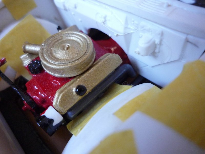

Sonntag, 8. Dezember 2013, 12:53
Servus

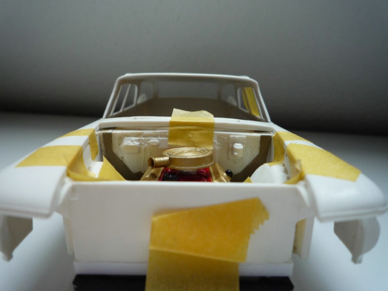

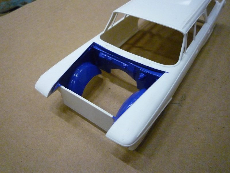

Inzwischen wurde die Feuerwand verschliffen, bedarf aber noch einiges an Feinarbeit. Ausserdem habe ich nun dem Motor einen Vergaser spendiert sodas der Luftfilter nun höher angebaut ist :
Dennoch, wenn ich den Motor so in den Maschinenraum 'lege' ist der immer noch zu tief ...
... wie man auch schön von vorne sieht :
Da schaut gerade so der Luftfilter raus, da kann ich auf neue Motorhalterungen nicht verzichten. Aber erstmal muss ich die Wand fertigstellen.
Ach ja, ich hatte mir anfangs den Bau gar nicht so schwierig vorgestellt :S .
Bis demnächst
Grüsse - Bernd

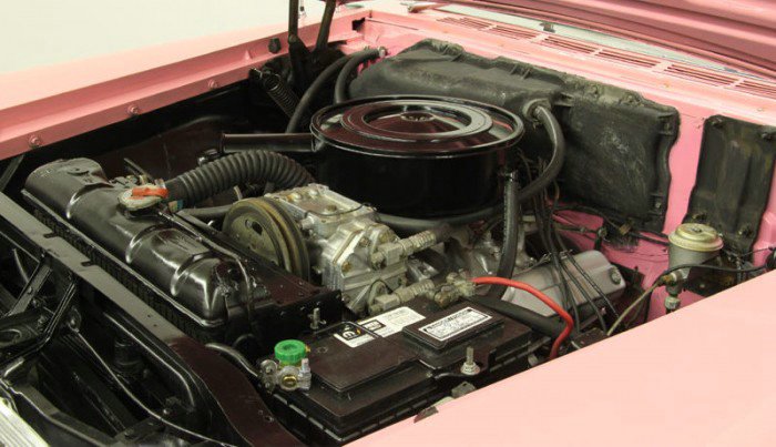

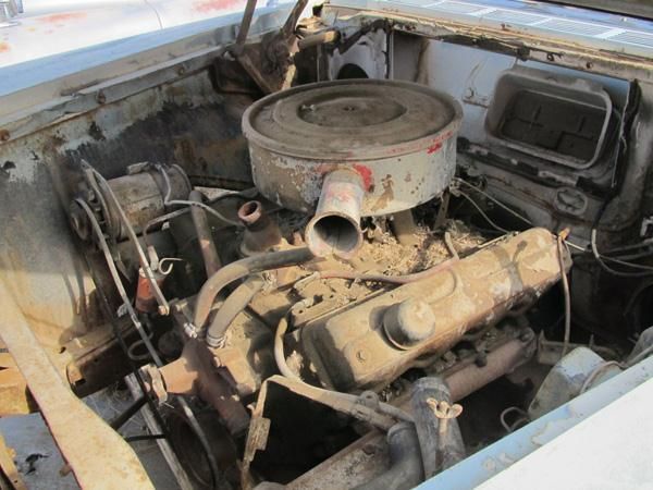

Soooo schlimm ist das nicht mit dem Motor - behaupte ich mal steil aus dem Gebüsch:
Das Bild ist von einem 60er Plymouth Belvedere:
Quelle: moparfarm.com
Ein 60er Suburban Station Wagon...
Quelle:hooniverse.com
...sieht hier zum Beispiel nur voller aus, weil er mehr Anbaugeräte hat.
Ich bin der Meinung, das die Motorisierung (beide hier im Beispiel der 318 CID V-8 ) so paßt, würde es so lassen und mir keinen Harten machen :kaffee: . Der Block ist recht zierlich in dem Motorraum, sitzt m.E. so von der Höhe richtig.
Ein wenig Kabel ran und fertig. ;)

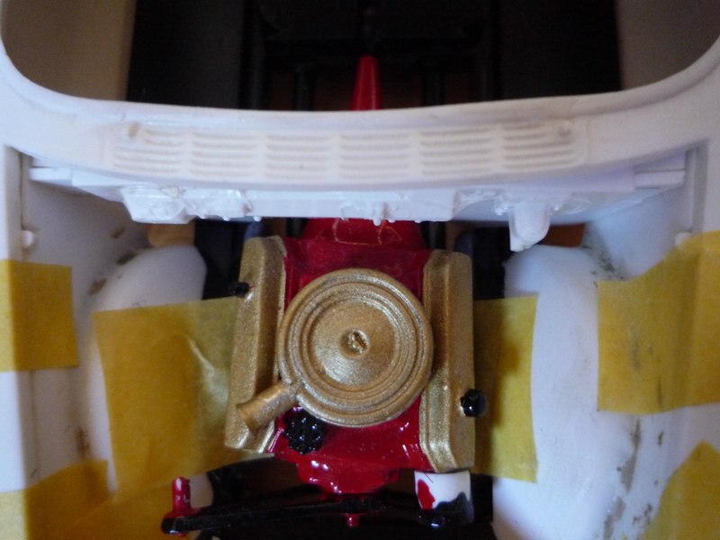

Mittwoch, 18. Dezember 2013, 17:29
Servus

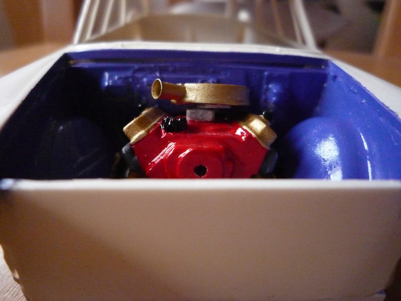

Mir ist der Spruch 'Verschiebe nicht auf Morgen was du Heute kannst besorgen' eingefallen. Also hab' ich kurzerhand Heute Nacht den Kombi und Farbdosen eingepackt damit ich nebenher auf der Arbeit schon mal lackieren kann und nicht erst am Wochenende.

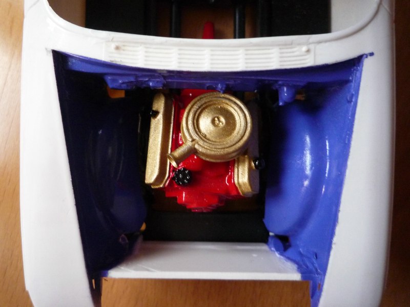

Und hier das Ergebnis, der Maschinenraum in Bunt :
Und hier den V4 mal wieder lose eingebaut, dieses mal allerdings um 2mm erhöht. Von Oben :
Und von Vorne :
Ich glaube 1mm geht noch :S . Ansonsten bin ich erstmal zufrieden mit dem Ergebnis :) .
Bis demnächst
Grüsse - Bernd

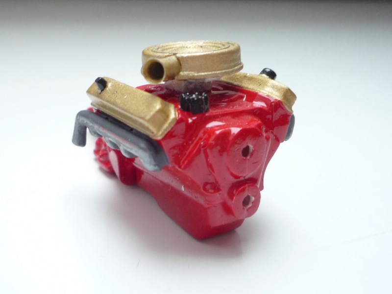

:abhau: Jetzt ist mir klar, warum das so mickrig aussieht. Probier doch mal 'nen V8, der liegt dann enger an :baeh:
So long
Matze

Hallo Matze
Gute Idee :) . Ich habe also mal den V8 aus meiner Chevy-Nebenbaustelle in die Höhle des Plymouth gelegt, und ... kommt mir genauso klein vor wie der V4 :roll: . Auch beim Grössenvergleich der zwei Triebwerke konnte ich keinen Grössenunterschied feststellen. Aber beim Vergleich mit den Motoren auf Vorbildfotos, und da habe ich einige, müsste der Motor aber so breit sein das er beim Original, wenn die Vorderachse fehlt, nicht auf den Boden fallen sondern an den Radkästen hängen bleiben würde. Bei meiner Baustelle fällt das Triebwerk locker durch, da müsste der V8 locker 5mm grösser sein um an den Radkästen hängen zu bleiben.
Daher stellt sich mir im Moment die Frage ob alle zwei V8's zu klein sind oder meine Radkästen :S . Ich glaube es liegt wohl an letzteren, aber grössere würden nicht an den Rahmen passen.
Am besten ich fertige erstmal ein paar Anbauteile an um zu sehen ob ich die optische Differenz überbrücken kann, aber sicher bin ich mir da keineswegs.
Grüsse - Bernd

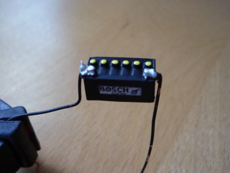

Mit Gedöns wird es aber auch nicht so viel aufzufüllen geben. Nur die Batterie, paar Kleinteile, Heizungs- und Kühlschläuche, ein paar Kabel. Ich hoffe das reicht aus um den Raum etwas zu füllen. Man wird sehen.

...warum macht Ihr Euch so verrückt mit der Größe des Motors?
Dieser stinknormale V-8 Motor des 60er Plymouth / Dodge / Chrysler / DeSoto sieht nunmal so verloren im Motorraum aus:
Kann man doch auch oben an den Bildern sehen, wie wuchtig der Motorraum ist...ich würd mir da gar keinen Harten machen :roll: .
:idee: Ja, es kommt nicht auf die Grösse an sondern darauf was man damit anstellt.
Hast Recht, es hilft ja nicht Jahrelang zu überlegen wie der Motor wachsen könnte, ist halt der Basis V8. Und daher habe ich begonnen das Aggregat an die vorhandenen Verhältnisse anzupassen.
Zur erhöhung habe ich einfach vor die Ölwanne einen 2mm hohen Block geklebt, damit wird er am Rahmen angeklebt. Die Getriebeglocke habe ich angetrennt, die Trennstellen leicht gewinkelt abgeschliffen, und eine 2mm dicke Platte dazwischen geklebt. Und auch den Keilriemen für den Alternator abgebrochen :) .
Nun steht der Motor schön hoch im Motorraum und durch die verlängerte sowie angeschrägte Glocke passt das Triebwerk auch wieder an die Kardanwelle.

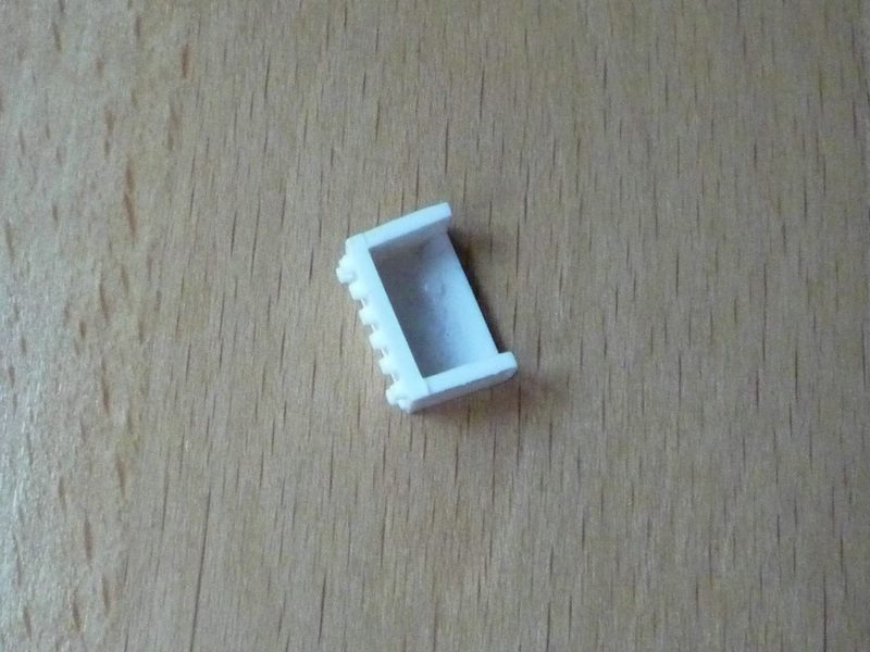

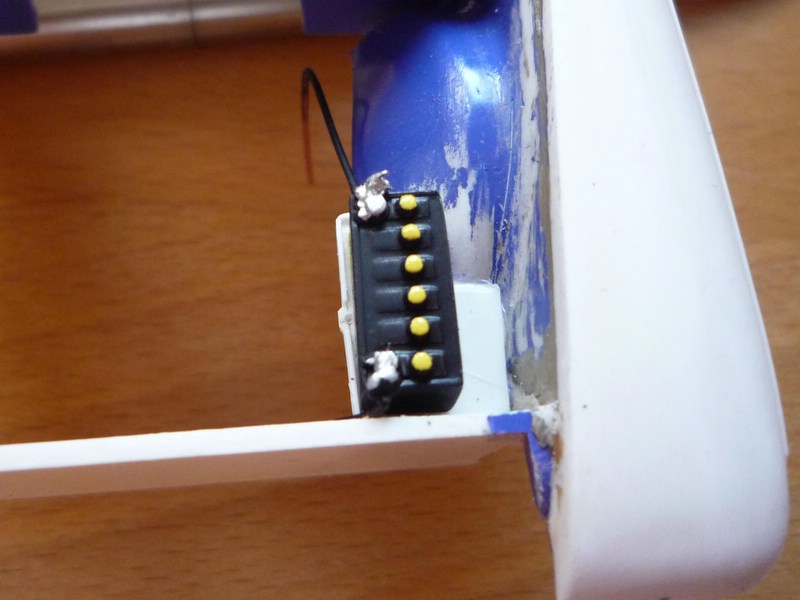

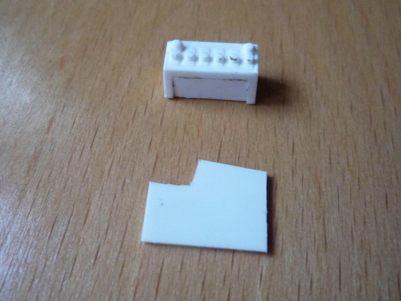

Auch habe ich mit Anbauteilen begonnen. Zuerst mal mit der Batterie die im Bausatz nur als Hohlkörper ...
... vorhanden ist.
Die fehlende Wand wurde durch eine Platte ersetzt und verspachtelt. Da muss ich aber noch mal ran da die Platte nach innen gesunken ist.
Bei einem Probe einsetzen musste ich feststellen das sie zu hoch baut. Also wurde sie in der Höhe reduziert damit später die Haube aufliegt. Für den nicht vorhandenen Träger habe ich auch bereits eine Platte zugeschnitten und an den Radkasten angepasst. Nun steht die Batterie zwar weit weg von der Seitenwand, aber ich finde den Kompromiss akzeptabel.
Bilder vom eingebautem Batterieträger gibt es zum Wochenende da ich den Träger noch etwas überarbeiten möchte.
Danke für's zuschauen und für euer Interesse.
Grüsse - Bernd

Zuerst habe ich der Batterieträgerplatte noch eine zarte Umrandung angebaut ...
... damit später die Batterie halt hat. Diese Platte wurde auch gleich eingeklebt ...
...und wie man hier sehen kann ist die ziemlich nah am Motor dran. Gut das der so Klein ist :

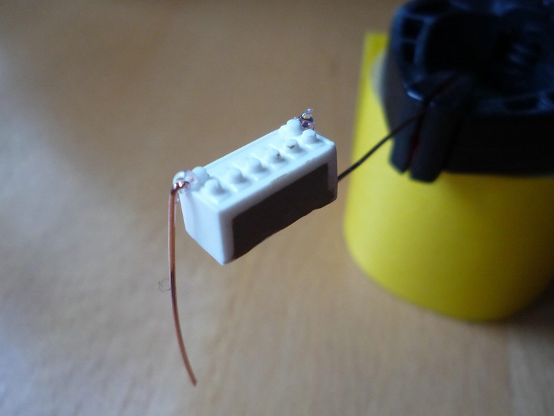

Die Batterie erhielt nochmal einen Spachtelauftrag und wurde mit Anschlusskabeln versehen ...
... sowie im Anschluss gleich lackiert, bunt angemalt, und mit einem Decal versehen ...
... und macht sich schon mal gut an ihrem Platz :
Hier von oben betrachtet kann man erkennen das ich die Batterie nicht näher an die Seitenwand bauen kann wegen dem Radkasten :
