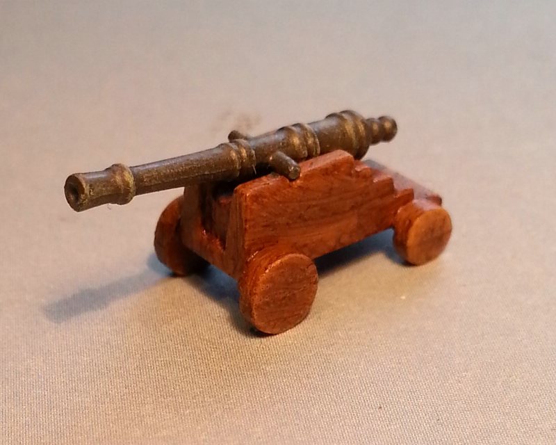

Hi Leute..... :wink:

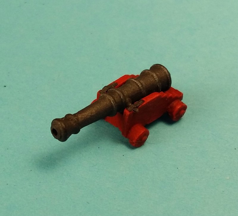

Jubel... 8o ... die Kanonen von Schmidt sind eingetroffen. Das heißt, der Bewaffnung der unteren Decks steht nichts im Wege. Und dir Schmidt, meinen Herzlichsten Dank dafür... :hand:
Jetzt geht es um die Farbe.... die Lafetten werden Rot...(auch wenn man nicht mehr viel davon sieht).. und die Rohre...laut Bauplan Bronze. Finde ich aber irgendwie doof. Ich Tendiere eher zu geschwärzten. Was meint ihr? ?(
Ach ja... Danke für die Anleitung, hilft mir schon mal sehr weiter. :ok: Aber jetzt weiter in den Garten (Chaaten, wie wir Ostwestfalen sagen), denn auch da gibt es Baustellen (Teich setzen... secht ming Frouw X( )...
Gruß, Dirk. :ok:

Hallo Dirk, ich würde die Kanonen schwärzen (anthrazit nicht komplett schwarz) z.B mit Revell matt 78. Nach dem Öldraken sehen sie dann Klasse aus.
Bronze, das wäre sofort nach dem Guß schon ok, aber das Kupfer in der Bronze würde im Laufe der Zeit das Rohr anlaufen lassen, mit eher dunklen fast schon schwarzen Grüntönen.
Aber am Ende muss es Dir gefallen.

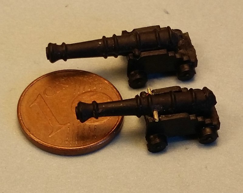

Die Farbgebung mit dem Anthrazit und der Ölfarbe ist sicherlich einen Versuch wert, aber ich habe da eine andere Vorgehensweise. Ich mische dazu Schwarz und Silber und gehe anschliessend mit selbst gemischten hellen Grün im Drybrush verfahren drüber... Was dann so aussieht...:
Das ist übrigens ´ne Wumme von meiner Batavia.....
Da zur Zeit die Rumpfhälften nach letzten Korrekturen vor sich hin trocken, habe ich mir Gedanken gemacht um eine sichere Lagerung bzw. Positionierung der Rohre auf den Lafetten. Nichts ist schlimmer als... man kommt unglücklich an die schon verbauten Kanonen, das Rohr geht ab und liegt im verschlosseenen Rumpf.. :heul: ... das würde ich also gerne vermeiden. Arbeitsprobe...: Lafette in der Breite gekürzt (durchgesägt) dann bei dem Rohr den Schildzapfen versetzt... (durchbohrt und kurzen Messingdraht passend geschnitten). Ich weis, ist ein ganz schöner Aufwand, dafür das man davon nichts mehr sieht...aaaaber... Hauptsachen die Kanonenrohre bleiben da wo sie dann sind. Außerdem kann ich die Lafetten ein bisschen näher an die Stückpforte stellen, so das man etwas von ihr sieht.
Ich denke das auch das Rohr so Korrekter sitzt... ist eventuell wichtig für die Sichtbaren Wummen an Deck. Ach so... sieht noch etwas wüst aus, aber wenn die Wummen erst mal bearbeitet und bemalt worden sind , sehen die bestimm toll aus... :grins:
Gruß, Dirk. :ok:

Viel besser so. Hab mich selbst geärgert, dass ich das nicht gemacht hatte. Wenn man sich schon die Mühe macht, die Pforten zu öffnen, sollte dahinter auch was zu sehen sein.

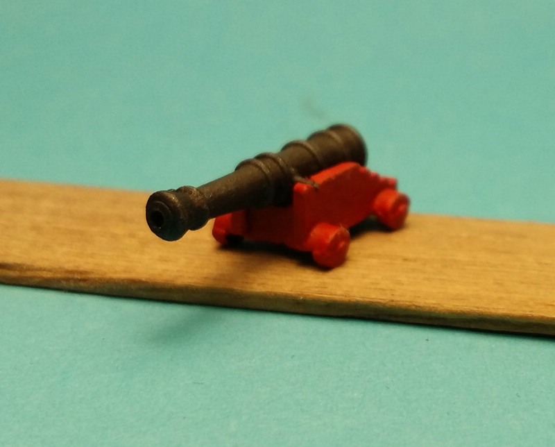

Mittwoch, 8. Juni 2016, 18:04
Hi Leute.... :wink:
Mal ein kleines Lebenszeichen von mir.... yuuuup ich baue noch ;) . Nur geht es ziemlich laaaangsaaaaaam voran. Die Bemalung der äußeren Rumpfhälften war ja soweit abgeschlossen. Also widme ich mich derzeit anderen Vorarbeiten. Zum einen bereite ich die Fake-Decks und deren Unterbau vor, zum anderen machen die Lafetten (Durchsägen, zusammenkleben, entgraten, bemalen, Öldraken) und die Kanonenrohre ( Mündung aufbohren, Schildzapfen versetzen, entgraten, bemalen) viiiiiiiiiiiel Arbeit.... :huh: Das alles dauert eben... aber ich komme voran.
Ich zeige euch mal ein Foto von einer Fast Fertigen Wumme... die Lafette muss noch geöldrakt werden.... und eines der von mir auserkorenen Holzdeckatrappe.....:
Ich denke, das sieht so ganz gut aus.... ich kann mit der Lafette ein ganzes Stück näher an die Stückpforte und das Rohr liegt viel besser in der Lafette. Ist zwar viel Arbeit aber lohnt sich.
Okay, dann werde ich mal genau damit weiter machen..... :)
Gruß, Dirk. :ok:

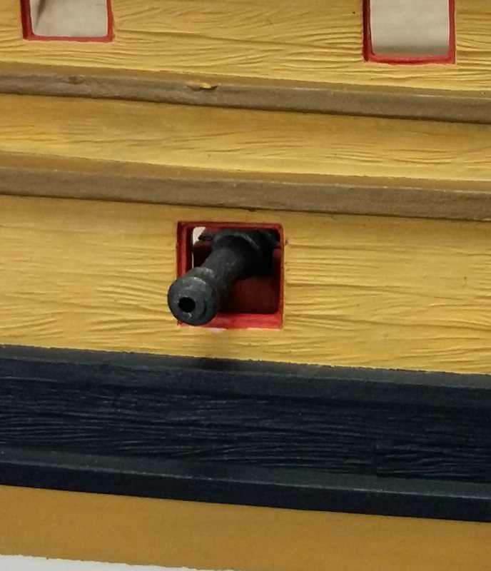

Prima.Leg noch kleine Papierstreifen oder besser: geschwärztes Klebeband über die Schildzapfen.

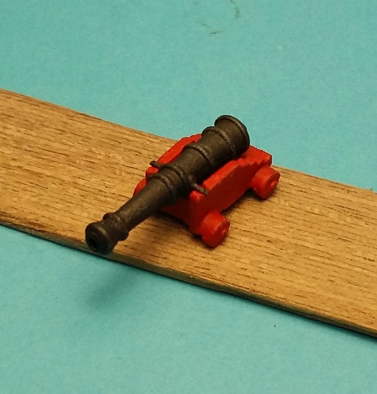

Freitag, 10. Juni 2016, 14:11
Tach Leude...... :wink:
Ääääääh..... :huh: .... das sind aber verdammt kleine Papierstreifen... bzw. Klebebandstreifen..... Ob ich mich dazu durchringen kann, das zu machen, wo man es nicht sieht... ?( Wäre eher ´ne Sache für die Wummen an Deck. Dann sieht man es wenigstens.

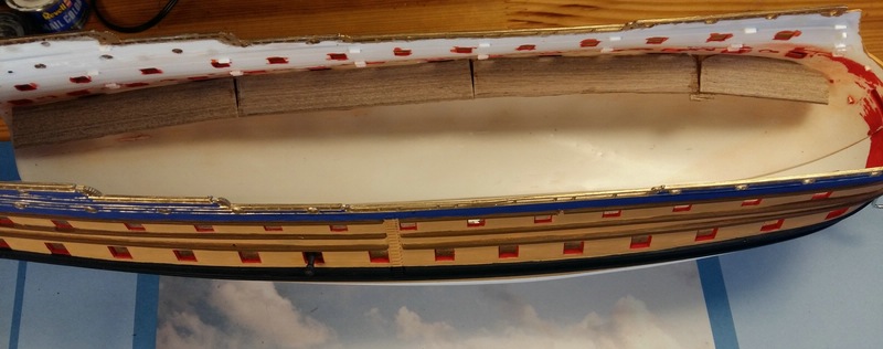

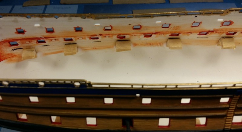

Kleine Erfolgsmeldung...: Die Fakedecks sind drin. Ich hätte viel lieber mit Plastiksheet gearbeitet, aber in erreichbarer Nähe ist hier nichts aufzutreiben und müsste irgendwoher bestellen. Hatte aber noch Holzkram liegen und den dann auch verarbeitet.... obwohl ich mit Holz nicht so kann.... X( War mir auch nicht sicher, ob sich das gut verträgt... Plastik und Holz..... aber mit Mukke...Spucke....Klebeband...ääääh Kleber und Leim ging dat.... nach dem Motto: viel hilft viel :rolleyes: .
Erst mal die Stützen eingeklebt... und dann mit Leim einbetoniert..... Wackel und Drücktest bestanden....:
Als nächstes dann die eigentlichen Decks... wobei ich die in 4 kleinere Teile zerschnippelt habe. Klebeverfahren.... dat gleiche....:
Auch hier... Wackel und Drücktest bestanden. Das alles war ´ne Premierre... erstmalig Stückpforten aufdremeln, Fakedeck einziehen.... geht vielleicht besser und Ordentlicher, ich bin aber zufrieden, es hält und dient seinem Zweck.
Dann Stellprobe mit Wumme... äääh... vielleicht doch ein bisschen zu hoch gekommen mit meinem Deck. ;( .... aber Null Problemo, lässt sich alles noch anpassen...:
Tja..... denne mal weiter mit dem hier....:
....und dat zieht sich wie ´n Kaugummi... :S ... hab derzeit das Gefühl, ich werde nie fertig. Da muss ich jetzt durch.......
Fortsetzung folgt...... Gruß, Dirk. :ok:
80
Freitag, 10. Juni 2016, 15:10
Guck dir dein eigenes Foto an. Von wegen, sieht man nicht. Ich sehe die bloß liegenden Schildzapfen.
:du:
Ist doch auch einfach: Klebeband auf sauberes Glas kleben, schwarz färben und in passende Streifchen schneiden. Dann mit Messerspitze anheben und platzieren. Das ist, verglichen mit der Versetzung aller Schildzapfen, ein Klacks.
Ansonsten alles prima!

Du hast wohl recht,@ Sweaty, das sind eine ganze Menge kleiner Streifen.
@Schmidt hat aber auch recht. Man sieht die offen liegenden Schildzapfen. :pfeif:
Das fällt zwar nicht großartig auf, aber wenn man weiß, daß sie mit Eisenbändern(Schildzapfengurt o.ä.) gesichert gehören
sieht man es immer wieder, besonders Du. :cracy:
Es ist jetzt zwar Arbeit, aber es wird Dich sicher stören, weil Du es weißt. :motz:
Bevor Du Dich später ärgerst, gib Dir jetzt noch nen Ruck und mach die "paar" Streifchen.
Gutes Gelingen. :grins:
LG Heinz

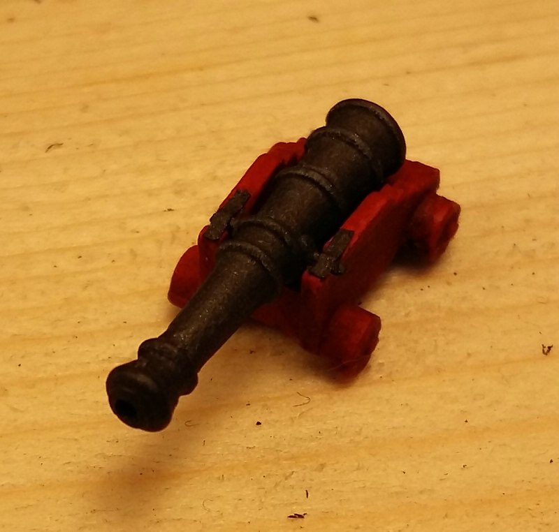

Samstag, 11. Juni 2016, 18:13
Schei...... genau das ist es...... :heul:
Deswegen....:
....Stöhn.... Klebebandstreifen..... 0.9 mal 2,7 mm klein schnippeln und das zig mal... ;( :heul: :!! wenn nur mein eigener Ehrgeiz nicht wär..... X(
Beiträge: 1 071

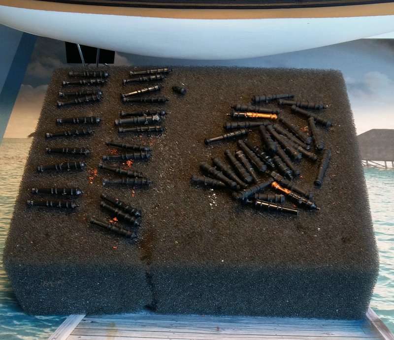

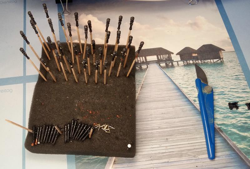

88
Sonntag, 12. Juni 2016, 10:40
Hi Leute....... :wink:
Danke für den Zuspruch. Aber wieder einmal mehr habe ich feststellen müssen, hat man erst mal angefangen, geht es wie von selbst. Der gute Schmidt hatte da Recht....:
Mittlerweile ist mir eine Massenproduktion gelungen in einer Art Raster... und das geht Fix. Das Aufbringen der kleinen Laschen ist zwar noch ´ne kleine Konzentrationsübung, aber geht. :thumbsup: Passt schon.
Nun muss ich noch klären..... für die später Sichtbaren Kanonen... Wo läuft das Brooktau längs??? Durch die Lafette oder hinten am Rohr? Ob ich dann aber noch mehr an Kanonen-Takelung mache..... ich glaube da reichen meine Mikrokosmischen Fähigkeiten nicht aus. Aber wir werden sehen.
Schönen Sonntag noch.... Gruß, Dirk. :ok:
