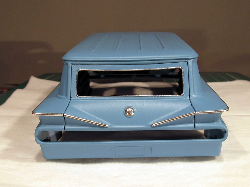

Die Ecken rundgefeilt, alles verschliffen und mit 0,5 mm Rundmaterial die Scheibeneinfassung eingeklebt
Lackiert und verchromt

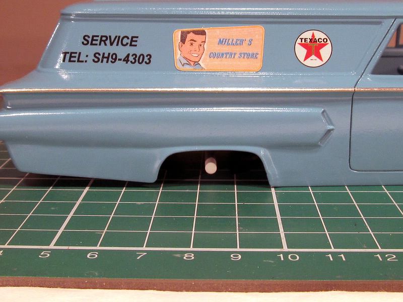

Die Werbung erschien mir, wie Bernd auch, ein bißchen mickrig, deshalb ist noch etwas dazu gekommen. Also hat Mr. Miller nicht nur eine Country Store, sondern betreibt auch noch eine Tankstelle
Das könnte dann vielleicht so ähnlich aussehen, wie auf diesem Bild:

Der Kompromiss sieht für mich nun schon "Vorbildgerechter" aus mit der erweiterten Werbung :) . Ich war zwar nie in den Staaten, aber ich könnte mir gut vorstellen das Mr.Miller in einem Cowkaff auch so ein Sammelgeschäft wie auf der Zeichnung betreibt, vielleicht ist er auch in Personalunion sogar noch gleichzeitig Bürgermeister und Sheriff, gut möglich :S .
Wie auch immer, Scheibenrahmen ist Astrein nachgefertigt und beilackiert, und die Rückleuchten sehen für mich auch passend aus :ok: .

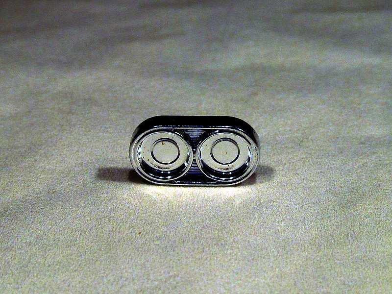

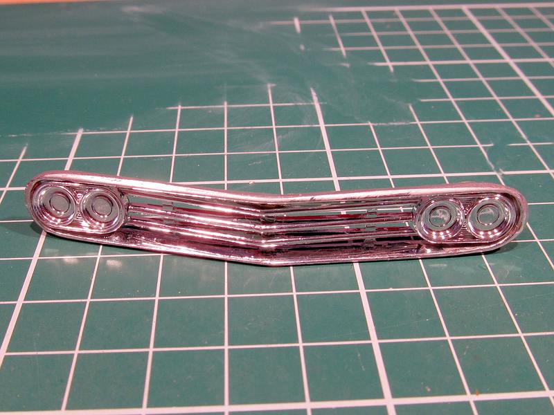

Der Bausatzgrill hat seine Scheinwerferaufnahmen eingebüßt, da Doppelscheinwerfer installiert werden sollen
Diese Aufnahmen habe ich in der Grabbelkiste gefunden
So sieht der Kühlergrill annähernd wie das Original aus. Allerdings auch nicht zu 100 %, aber da muss ich eben wieder einen Kompromiss eingehen

Die Scheinwerfer passen super, zwar nicht hundertprozentig Original, aber sie passen :ok: . Nun geht's ja mal wieder an heiklen Stellen weiter, dem verbreitern der Stossstangen, da hätte ich Bammel davor :S .

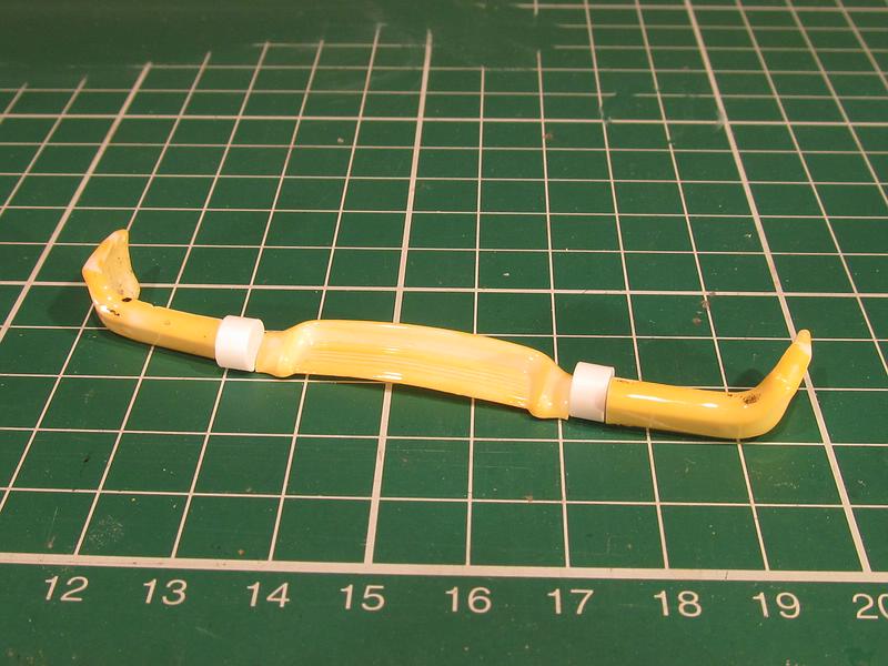

Manchmal muss man einfach mal was wagen. Auch für mich eine Premiere. Klar, ich hab schon andere Dinger gebaut, aber versaue ich mir die Bumper, kann ich den Chevy der Wiederverwertung zuführen, oder versuche ein Schrottwagen draus zu machen. Also, frisch ans Werk:
Irgendwann muss ich mich ja mal mit dem Thema Alclad auseinander setzen. Nachdem ich mir nun eine neue Lackierkabine gebaut und den Chevy soweit fertig gemacht habe, ist es an der Zeit. Da die Bumper zu schmal sind, müssen sie verbreitert werden. Zuerst habe ich den vorderen aufgetrennt

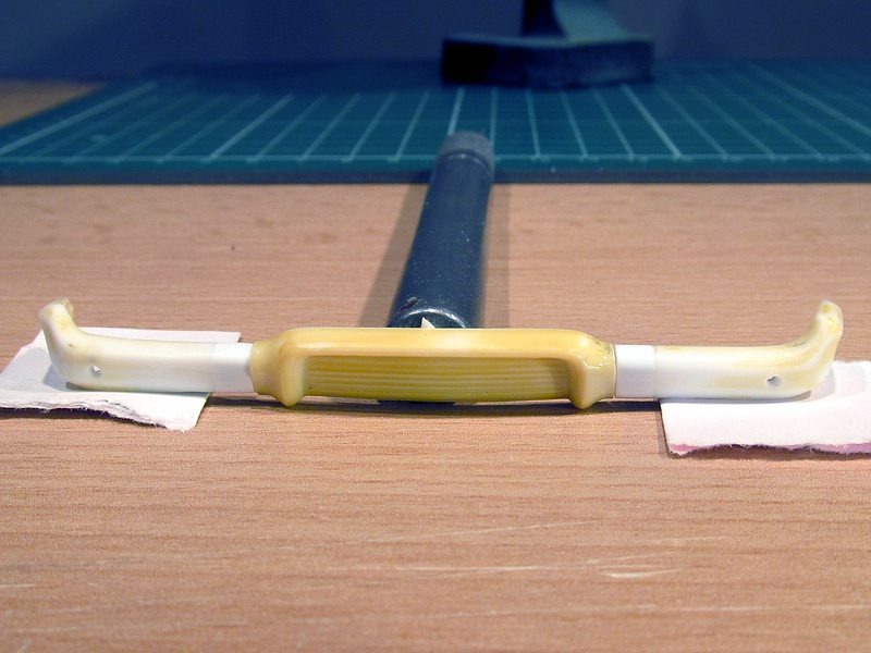

Schwieriger finde ich den hinteren, da ich da nur die Ecken benutzen kann und alles andere selber herstellen muss. Das Mittelteil ist der Kennzeichenhalter, den habe ich aus 1 mm Platten hergestellt. Links und rechts daneben liegt Rundmaterial 5 mm
Das Mittelteil habe ich weggelassen und das Rundmaterial miteinander und den Ecken verklebt. So kann ich die Konturen des Bumpers auf das Rundmaterial übertragen, ohne Gefahr zu laufen, das Mittelteil zu beschädigen
Nach der Feil- und Schleiforgie wird in der Mitte erneut durchgesägt
Danach habe ich das Mittelteil eingeklebt. Jetzt folgen noch ein paar Feinarbeiten, dann ist der hintere Bumper fertig zum Alcladisieren

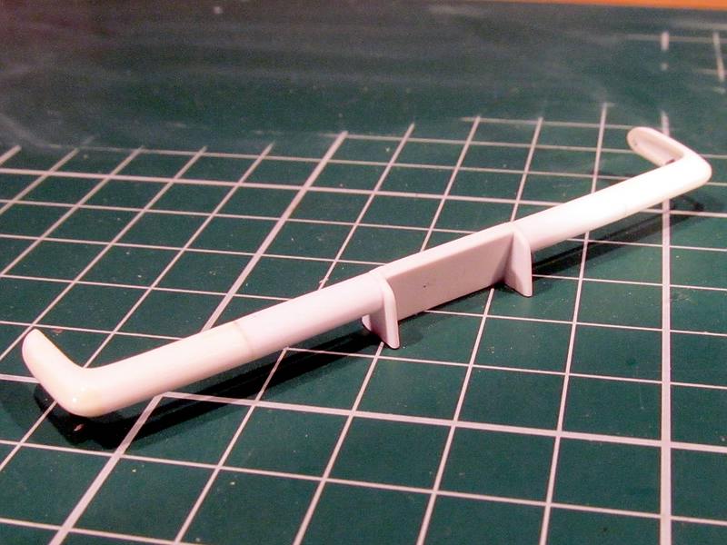

Passt, Matze :ok: . War doch gar nicht so schwer wie gedacht, oder ? Die Frontstossstange verbreiterst du wohl nach der gleichen Methode nehme ich an :S .
Auf den Scrapyard kommt mir der Kleine aber nicht :du: .

Die Räder hatte ich schnell fertig. Weisswandringe waren vorhanden und mussten nur in die Reifen gepresst werden

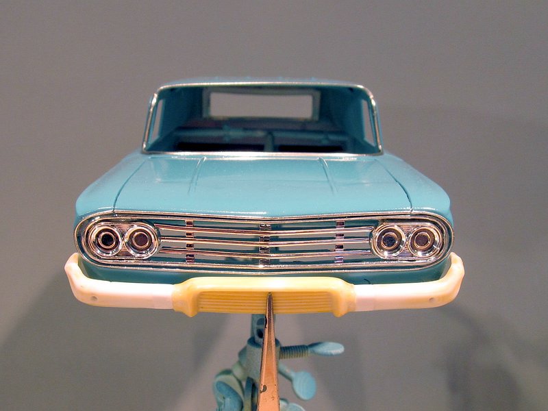

Der vordere Bumper musste nur wenig verbreitert werden. Hier habe ich 6 mm Rund zur Verbreiterung verwendet
Nach dem ich die Stücke in Form gefeilt und geschliffen hatte, habe ich alles miteinander verklebt . . .

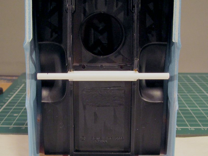

. . . und mal probeweise an die Karosserie gehalten

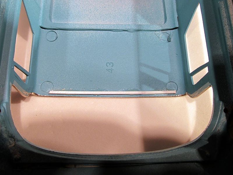

Die Heckscheibe habe ich aus 0,25 mm Klarsicht Sheet gemacht. Ladung ( ein Ausdruck eines Photos von Cola Kisten ) hat er auch schon bekommen

Auf die Scheiben bin ich gespannt,wo hast du das Material her ?

erstmal vielen Dank Michael. Die Auswerfermarken werden später nicht mehr zu sehen sein. Das Material für die Scheiben ist 0,25 mm Evergreen Klarsichtsheet. Ich weiß gar nicht, wie das genau heißt. Ich hatte es mal vor zig Jahren für genau solche Fälle gekauft. Ich denke, sowas sollte überall zu bekommen sein, wo es Evergreen Produkte gibt.
Zugegeben, es ist ein wenig störrisch, aber dünneres Material knickt zu leicht und dickeres, na ja . . .

Auch vorne sauber verbreitert, passt :ok: . Noch die Übergänge verspachteln, dann sieht es aus wie Original :) . Seitlich hast du Löcher gebohrt, wozu :nixweis: . Montagehilfe ?

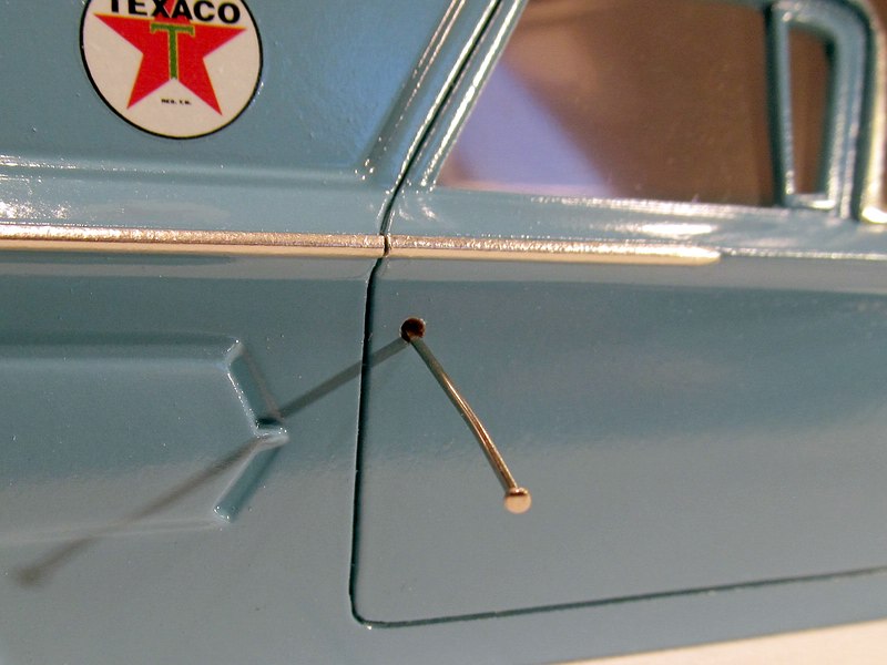

Türschlösser wollte ich wenigstens auch noch machen, wenn ich mir schon so viel Arbeit mit den Griffen mache

Die Echtschlösser sind viel Aufwand für so einen kleinen Punkt, ich faule Sau mache da einfach mit einem Chrom-Edding-Stift in Punkt hin und fertig :) .

Eine gefühlte Ewigkeit hat es nun gedauert, aber es ist vollbracht. Ich hab noch die Türgriffe, die PE Wischer von Bernd, den Heckklappengriff und die selbstverchromten Bumper angebracht, dann war das Thema durch:
