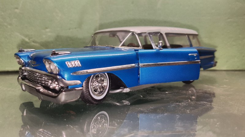

hier mal die Bilder vom neuen Verchromungsvorgang. Leider bekomme ich es nicht wirklich mit der Kamera hin, es wirkt so fleckig, in Wirklichkeit passt es jedenfalls besser. ?(
Und jetzt sieht man die Spiegelung vom BMF in dem Chrom.
Und auch mal von unten, das Rolling Chassis. Bei den Hinterrädern habe ich die vorgebohrten Löcher verschlossen und neu gebohrt. Nun passen sie schon besser.
Aber mal etwas anderes, kann es sein, das AMT seinen Modellen keine Außenspiegel beilegt? Ich habe mir jedenfalls dumm und dämlich gesucht. Sowohl an den Spritzlingen, als auch in der BA.

Beiträge: 2 073
Realname: Henrik
74
Donnerstag, 21. Dezember 2017, 18:56
Hi Marcel
Das Chrom sieht gut aus, Spiegelungen sind da....passt.... :ok:
Ich kenne kaum ein Amt Modell das Aussenspiegel hat, aber bei Revell ist es auch nicht immer besser.
Amt hat Modelle immer schon recht einfach gehalten, siehe Metallachsen durch den Motor usw..
Durch diverse Neuauflagen wird es aber nicht besser, da nichts verändert wird. So wird man in einigen Jahren immer noch AMT Modelle ohne Aussenspiegel und mit Metallachsen kaufen können.

76
Donnerstag, 21. Dezember 2017, 23:08
Howdy Marcel :wink:,
ich sag mal so, allererste Sahne. Top in Lack und Chrom.

78
Mittwoch, 27. Dezember 2017, 23:01
Hi Marcel,
Wie immer ein super schöner Bausatz geworden. Die Farbe saugut, das BMF Chrom, sehr gut.
Was das Chrom mit Alclad angeht, habe ich ähnliche Probleme den Glanz hinzubekommen.
Darum mache ich die großen Flächen mit dem Chrompulver von Uschi v. d. Rosten. Damit komme ich gut zurecht und ist von allen getesteten m. E. am meisten griffest, wobei auch ich Handschuhe verwende.
https://www.uschivdr.com/products-in-det…allic-pigments/
Also mach weiter so tolle Projekte :respekt: :dafür: :ok:

79
Donnerstag, 28. Dezember 2017, 12:18
da das Wetter ja leider nicht mitspielt, noch ein paar Bilder bei Kunstlicht. Ein paar Details wurden noch hinzugefügt. ;)
Ich hoffe, der Edel-Kombi gefällt. 8)

86
Donnerstag, 28. Dezember 2017, 21:27
Schicker Wagen :ok:
Fast perfekt-deine Stoßstange hängt links vorne runter.
Zwischen Kühlergrillspange und Stoßstange sollte kein Lack zu sehen sein.
Gruß Michael

Donnerstag, 28. Dezember 2017, 21:43
Ja das stimmt, allerdings ist die Passgenauigkeit nicht die Beste.
Ich habe versucht es irgendwie höher zu bekommen, aber es geht nicht. Eben typisch für AMT Bausätze.
Bevor ich nun noch etwas kaputt mache, lasse ich es so. Ist ja auf beiden Seiten gleich. Dann ist es so gewollt. ;)
