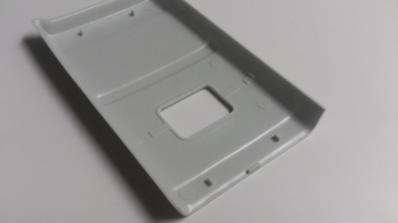

Gestern und heute habe ich mich um die letzten Arbeiten an den Karosserieteilen gekümmert, damit so langsam mal grundiert werden kann. ;) Weiter oben hatte ich die Veränderungen schon erwähnt, jetzt hab ich mich auch dazu durchgerungen. Ich musste hier einfach meinen Hang zur Originalität ausleben. ;) An der Gepäckwanne habe ich zunächst 8 x die Feile angesetzt. An diese Stellen kommen später die Krampen zur Gepäckbefestigung. Wie ich die darstelle, weiß ich noch nicht, aber bis dahin ist noch jede Menge Zeit. :) Außerdem wurden aus Sheet noch exakt 11 Lamellen zurechtgeschnitten...
...welche dann eingeklebt wurden:

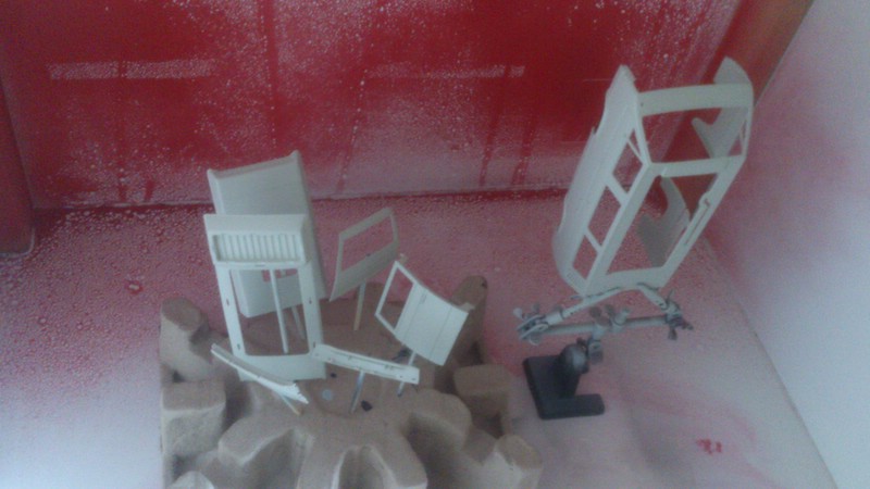

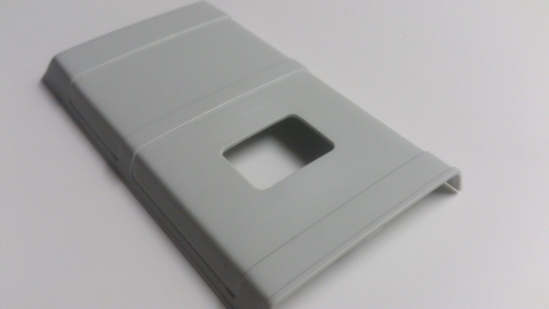

Weil ich ja noch nicht genug auf der Strichliste stehen hab, wurde auch noch gleich das Hubdach geöffnet. :D Das entsprechende Aufstellfenster wird im Rahmen der Erstellung der seitlichen Thermofenster gleich mitgemacht...
Anschließend alles ordentlich mit Scheuermilch gereinigt und es konnte endlich grundiert werden: :tanz:
Ich hoffe, die Tage zum lackieren zu kommen. Ihr hört und lest von mir... :)

Freitag, 11. Juli 2014, 15:51
Hallo Heiko
Die Krampen sind doch einfache Drahtbügel, siehe https://www10.pic-upload.de/27.03.13/ieldt2jjgsj.jpg , da könntest du die ja auch leicht aus Messingdraht zurechtbiegen und in Löchern, die du passend gebohrt hast, einkleben.

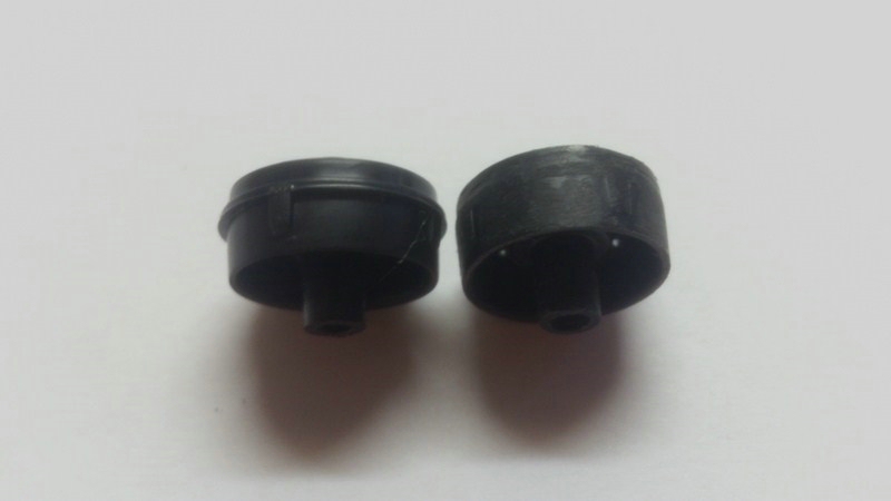

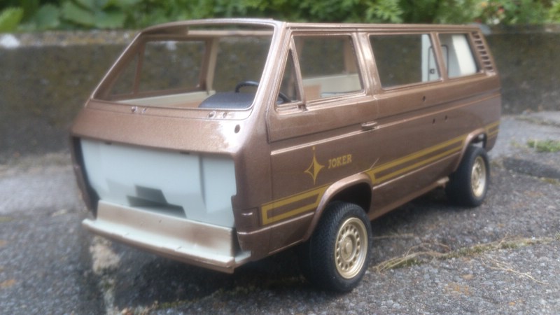

In der Zwischenzeit habe ich von Revell die Felgen vom Impala Police Car erhalten und zwar tatsächlich für lau! Ganz herzlichen Dank dafür nach Bünde!!! :hand:
So hab ich mich auch gleich darauf gestürzt und ein paar kleinere Änderungen vorgenommen. Als erstes mussten die Aufnahmen ein wenig aufgebohrt werden, damit sie auf die Achsen des Bulli passen:
Anschließend die Auflageflächen glatt geschliffen:
Schließlich mussten die Felgen noch verbreitert werden, da es etwas breitere Reifen gibt. Hierfür habe ich ein paar alte Honda Civic-Felgen zersägt und den hinteren Felgenteil zur Verbreiterung verwendet. Von jenem Civic stammen dann auch die Reifen, die aufgezogen werden. Es feht hier noch die Radnabe, die derzeit noch zum entchromen im Dowanol schwimmen... ;)
Dann gab's eine erste Stellprobe mit aufgesetzter Karosserie und zum Vergleich mit den Bausatzfelgen. Der Raddurchmesser ist exakt gleich und die Felgengröße dürfte ziemlich genau bei 15" liegen. :tanz: Die neuen Räder stehen lediglich ein bißchen weiter raus, befinden sich aber noch locker unter dem Radhaus...
Mir gefällt das sehr gut, somit kann ich mich jetzt ans lackieren der Felgen machen. :) Ihr hört von mir...
Gruß, Heiko.
67
Freitag, 25. Juli 2014, 17:17
Hallo Heiko
Schön das es mit den Felgen so gut geklappt hat, das nenn ich Service :ok: . Und passen tuen die auch ausgezeichnet :) .

Coooool....paßt hervorragend! Wie wenn die neuen Räder schon immer so gehörten :ok: :ok: :ok:
69
Freitag, 25. Juli 2014, 22:08
Gute Arbeit mit den Felgen, sehr schön!

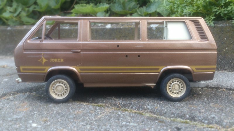

:wink: Guten Abend! :wink:

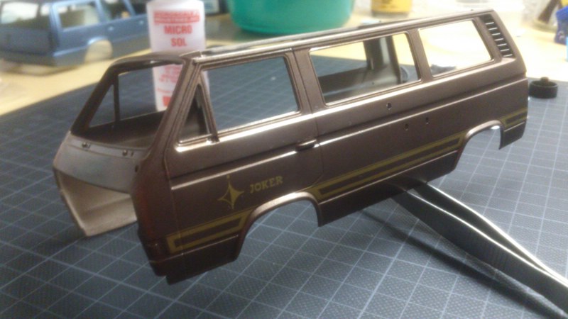

Kein großes Update heute, nur ein Bild vom aktuellen Stand. Ich habe in den vergangenen Wochen neben allerlei privaten Verpflichtungen die wenige Modellbauzeit anderweitig genutzt. Da ich mir Anfang des Jahres endlich eine vernünftige Airgun zugelegt habe, kam der Bulli ja in den Genuß, mit ZeroPaints lackiert zu werden und da ich für andere Projekte auch schon diverse andere Zeros gekauft habe, wurden diese auch gleich mitlackiert (insgesamt 6 Karosserien :cracy: ). So habe ich zwar am T3 nicht viel gemacht, dafür aber fleißig an meiner Lackiertechnik gefeilt und das kommt den nachfolgenden Modellen nur zugute... ;)
Nun aber zum Joker. Dieser bekam zunächst zwei Schichten Farbe, anschließend gabs eine Schicht Standox 2K-Klarlack, der bereits einen Naßschliff hinter sich hat. Schließlich kamen die Dekorstreifen-Decals drauf, die mich aufgrund ihres Alters ein wenig Nerven gekostet haben. Leider konnte ich die extra angefertigten Hartmann-Decals doch nicht verwenden, da der Goldton zu schwach war und auf dem bronzenen Farblack kaum vernünftig zu sehen waren. Somit habe ich auf Marcus' Decals (siehe Post 1) zurückgegriffen. Vom Hartmann-Bogen werde ich nur die goldenen "Westfalia"-Schriftzüge verwenden, da diese auf dem anderen Bogen nur in schwarz enthalten sind. Ich hoffe, dass sie trotzdem gut aussehen werden.
Hier also der aktuelle Zwischenstand (im Hintergrund eine der 6 anderen lackierten Karos ;) ):
Jetzt, wo ich reichlich im Sprühnebel gestanden hab, geht es auch wieder etwas konsequenter weiter mit diesem Baubericht. :pfeif:
Gruß, Heiko.

Hallo Heiko,
zu dem Update sag ich klein aber fein! Die Karosserie schaut sehr gut aus! Sechs Karossen gelackt - nicht schlecht! :ok:
Henning
72
Mittwoch, 13. August 2014, 07:15
Jo, schließe ich mich an :ok: Echt cool auch mit den Streifen.

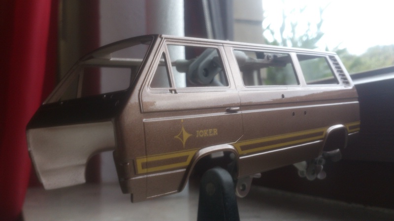

:wink: Hallo zusammen! :wink:
Vielen Dank, Henning und Christian :hand: . Es sind nun alle Decals aufgebracht, so dass ich morgen die erste finale Klarlackschicht brushen werde.

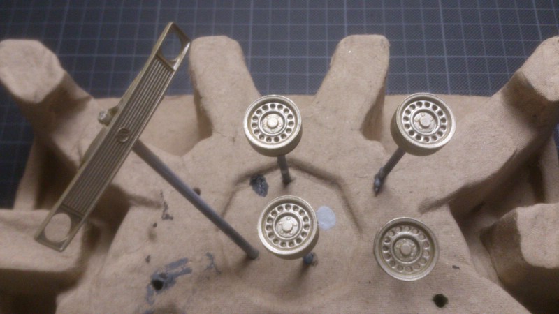

Weiterhin habe ich mich den Felgen und dem Grill gewidmet, die grundiert und gold lackiert wurden:
So weit, so gut. Zufrieden bin ich trotzdem nicht :( , denn der Goldton entspricht nicht im Entferntesten dem angestrebten, der ist deutlich dunkler und kräftiger. Ich hatte nur Tamiya X-12 (Gold Leaf) da und habe schon damit gerechnet, dass es nicht hundertprozentig passt, aber der Unterschied ist mir dann doch zu deutlich. Ich werde mir nun ebenfalls von Tamiya das X-31 (Titanium Gold) bestellen und sie nochmal neu lackieren. In der Zwischenzeit wird mir sicherlich auch nicht langweilig werden, denn die To-Do-List ist noch lang... ;)

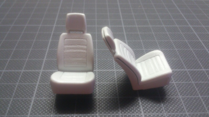

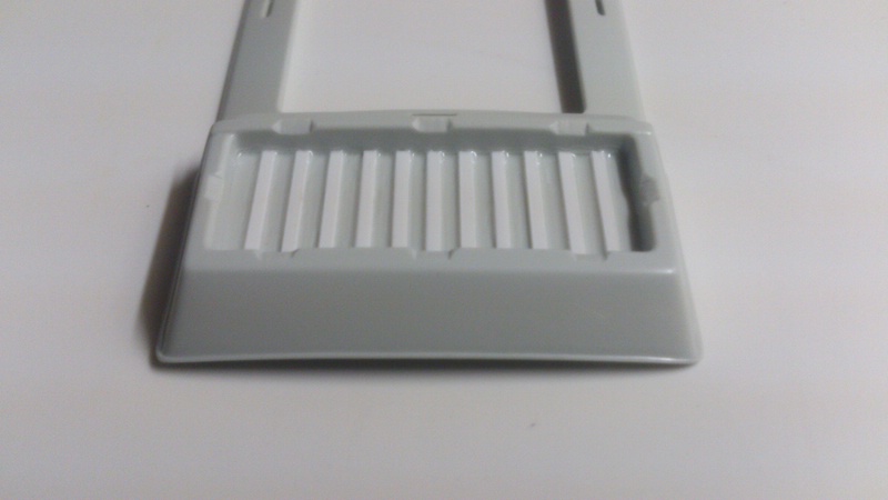

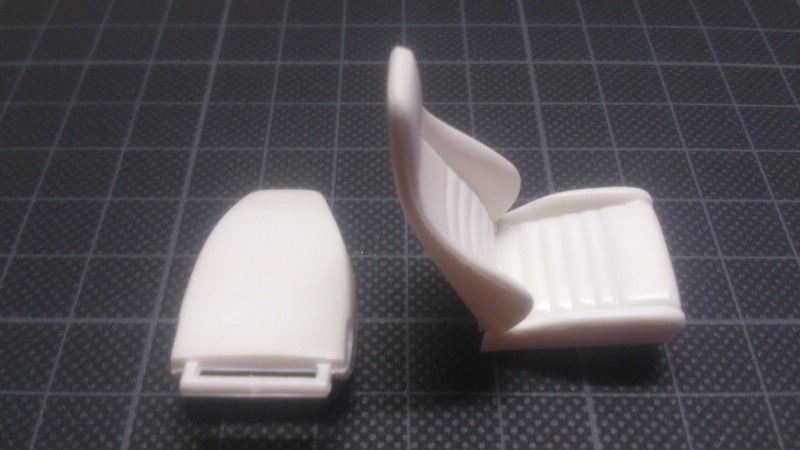

Da wären z. B. die Vordersitze, denen ich mich so allmählich widmen will, damit der Innenraum endlich mal fertig wird. Aus den Bausatzsitzen...
...den Porsche-Sesseln, die ich von Bernd Pfuscher bekommen habe ( :hand: )...

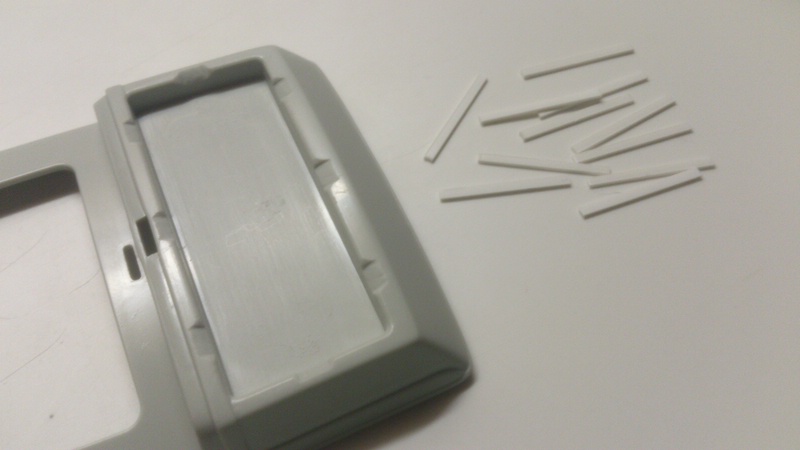

...sowie einiges an Sheet und Spachtel will ich versuchen, den Originalen möglichst nahe zu kommen. Dazu dann im nächsten Update mehr :) .

Heiko, das Titanium-Gold ist eher wie eine Lasur und wirkt heller als das normale Gold das Du momentan drauf hast.
Ich denke nicht, das Du damit das dunkle Gold hin bekommst, wie es der Bus hat - meine Meinung ;)
Ansonsten sieht die Karosse (auch die im Hintergrund :smilie: ) sehr gut aus. Bin auf das glänzende Ergebnis gespannt.

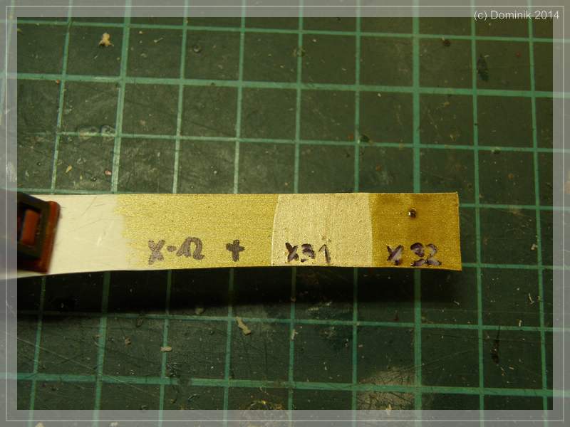

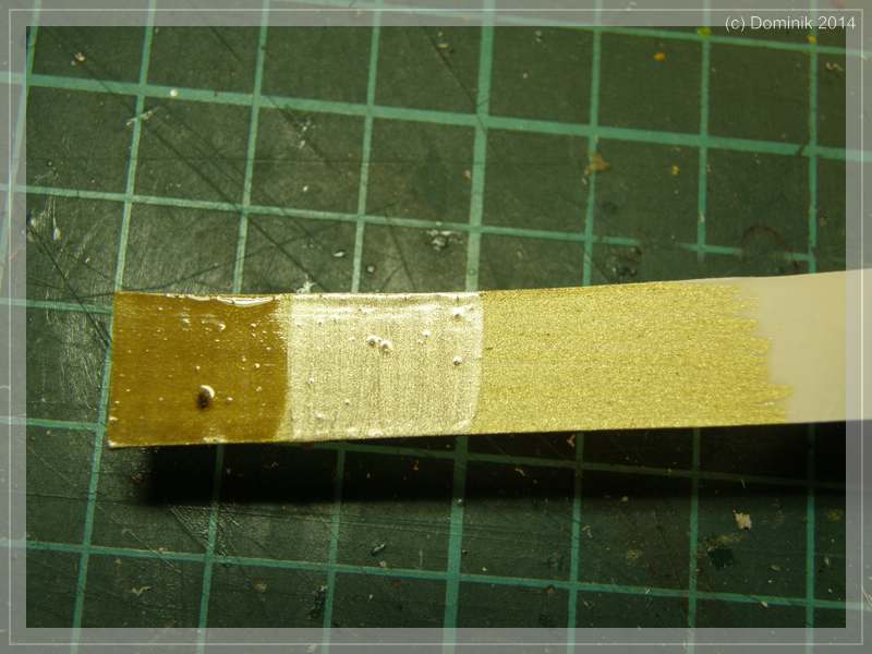

Sodele Heiko :!!
Ich habe mal wie versprochen Titanium Gold (X-31) auf Gold (X-12) gemalt. Dazu hab ich noch Titanium Silber (X-32) genommen.
Das Ergebnis:
ein anderer Winkel
Du kannst erkennen, das Titanium Gold vielfach heller ist als Gold alleine. Bei Titanium Gold macht es keinen UNterschied, ob Alufarben als Grundlack genommen wird. Es deckt einfach ab.
Im Gegensatz zu Titanium Silber. Das auf Gold in mehreren Schichten wird dunkler, auf Silber hingegen ist es fast "unscheinbar".
Wenn Du willst, kann ich Dir das Plastikteil zum angrabschen, schnüffeln und real zu sehen zuschicken. Macht es Dir vielleicht leichter.
Mein Versuch wäre wahrscheinlich (ich habe kein anderes Gold), mit Titanium silber auf Gold mehrere Schichten zu lackieren. Ich vermute (!), das man den Farbton treffen könnte. Könnte, Heiko. Reine Spekulation.

Danke Dominik, für Deinen Versuch! :hand: Ich sehe schon, es wird nicht so einfach, den richtigen Goldton zu treffen, aber ich werde ihn schon finden. Zur Not halt über den originalen Farbton, den Nico an seinem Bus verwendet hat, 'ne Lackiererei hab ich hier ja direkt um die Ecke. Lutz-Bikes schickt mir jetzt erstmal aus seinem reichhaltigen Fundus einen Alclad-Goldton. Mal schauen, ob der mich weiterbringt.

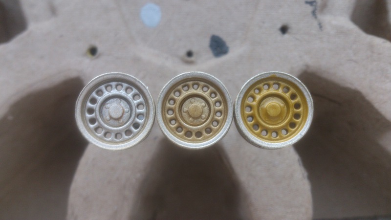

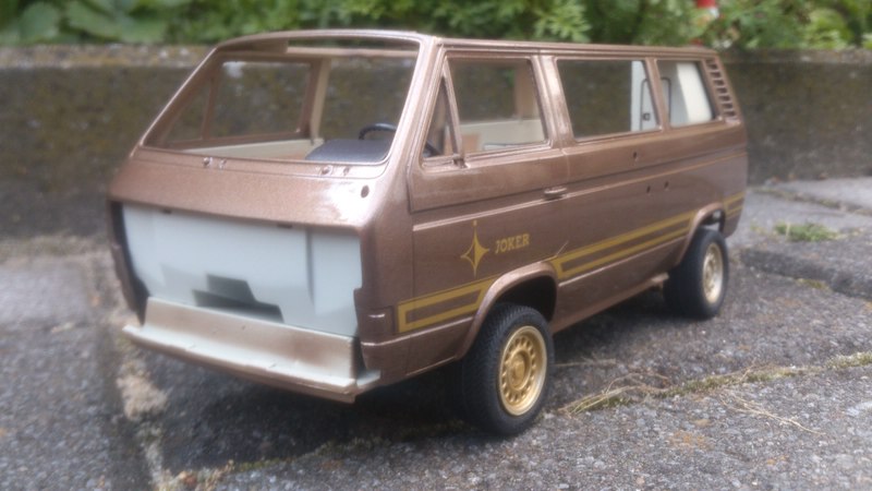

Nach einem Gespräch gestern abend im Chat habe ich heute morgen mal ein wenig mit der Felgen-/Grillfarbe experimentiert. Wie ich festgestellt habe, sind beim brushen des Tamiya x-12 (Gold Leaf) vermutlich durch den Verdünner die Farbpigmente binnen Sekunden nach unten abgerauscht. Selbst das sofortige brushen nach dem durchrühren brachte nicht den gewünschten Erfolg. Somit habe ich zunächst zum Vergleich das x-12 ganz normal gepinselt und tatsächlich ist der Goldton gleich eine ganze Ecke dunkler. Die Vorbildfelgen haben bei genauerer Betrachtung einen leichten Stich ins gelbliche, also habe ich mir das zuvor verwendete x-12 von Tamiya geschnappt und in verschiedenen Mischungsverhältnissen das x-8 (Lemon Yellow) beigemischt. Auf dem folgenden Bild seht ihr links das gebrushte x-12, in der Mitte das gepinselte und rechts das ebenfalls gepinselte x-12/x-8 im Mischungsverhältnis 1:1...
Zuerst dachte ich, das mittlere wäre genau das gesuchte. Doch nach einem Vergleich mit dem Vorbild habe ich nun eine andere Meinung. Ich habe versucht, möglichst gleiche Lichtverhältnisse zu schaffen, um einen aussagekräftigen Vergleich zu haben, was nicht ganz gelungen ist. Achtet also beim Vergleich immer auf das Verhältnis Felge zu Dekorstreifen. :)
x-12 gebrusht:
x-12 gepinselt:
x-12/x-8 gepinselt:
Das Vorbild:
Und? Was denkt ihr? Scheinbar ist das beimischen von Gelb die richtige Entscheidung. Ich werde nun noch die mittlerweile vom Lutz eingetroffenen Alclad-Farbtöne antesten, falls die jedoch nicht gravierend besser sind, habe ich meine Wahl wohl getroffen. :)

Also ich finde das x-12/x-8 passt hervorragend. .. :ok:

ich tendiere auch zu letzterem :ok:
