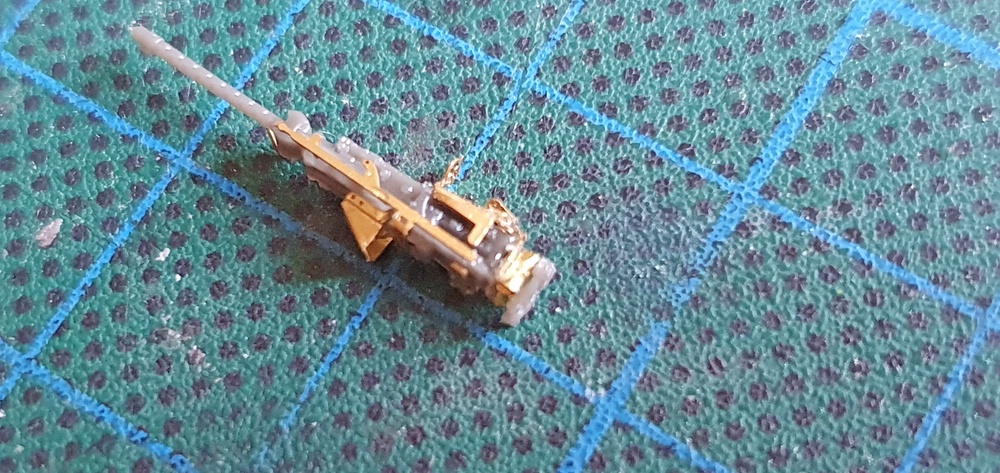

Ok, am ersten MG ging es gestern dann erst mal weiter, ich habe die Griffe noch mal abgemacht und das dann noch passend zu gesägt, so das in der Mitte, zwischen den Griffen nicht mehr übrig blieb. :cracy:
Als nächstes wurde das Luftzielvisier montiert, dann der Hülsenabweiser und zum Schluss der Spannhebel.

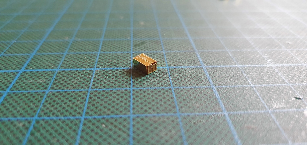

So habe ich mir erst mal die Munitionskästen zurecht gebogen und zusammen geklebt.

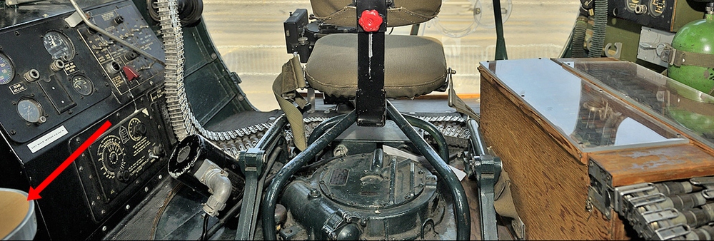

Dann habe ich mir mal die genaue Position der Kästen im Rumpf angeschaut, dabei ist mir dann noch aufgefallen, das dieser Tisch, eine Holzoberfläche hat, roter Pfeil.
Quelle Bildausschnit: Airliners.net

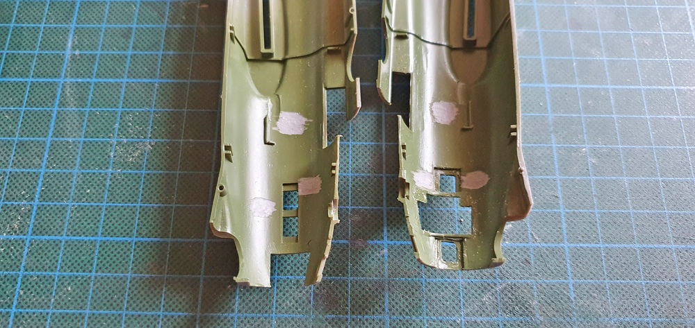

Gestern war dann der zweite Versuch, die Auswerfermarken, mit der Maschine zu entfernen, aber erst mal die Auswerfermarken im Bild, rote Pfeile.
Ich habe mich dann für einen Fräskopf entschieden, den ich mal in Wettringen geschenkt bekommen habe, aber noch nie benutzt hatte und er ist um Längen besser als mein Kugelkopffräser, der wohl eher für Glasgravuren geeignet ist.
Meine vierbeinige Mitbewohnerin hatte es sich, auf der Lehne meines Zweisitzers gemütlich gemacht und ich habe dann ganz beherzt die Maschine eingeschaltet aber den Finger noch am Schalter gelassen.
Aber diesmal hat sie nur einmal geblinzelt und sonst gab es erst mal keine Reaktion, also habe ich angefangen, die Auswerfermarken zu entfernen, da hat sie nur kurz hochgeschaut und sich dann wieder hingelegt, scheint also auch bei ihr Tages abhängig zu sein und wie sie halt so drauf ist. :lol:
Feinschliff gibt es hier allerdings keinen mehr, so habe ich zumindest etwas Struktur in den Wänden.
Nun wurde gebogen und geklebt, einmal links im Rumpf und einmal rechts im Rumpf, wobei mir erst noch ein Fehler unterlaufen ist. Denn im Eduardplan steht alles auf dem Kopf, so hatte ich die ersten beiden Teile, Seitenverkehrt eingebaut, was ich zum Glück aber noch schnell genug gemerkt, Fensteranordnung stimmte so nicht und geändert habe. :bang:

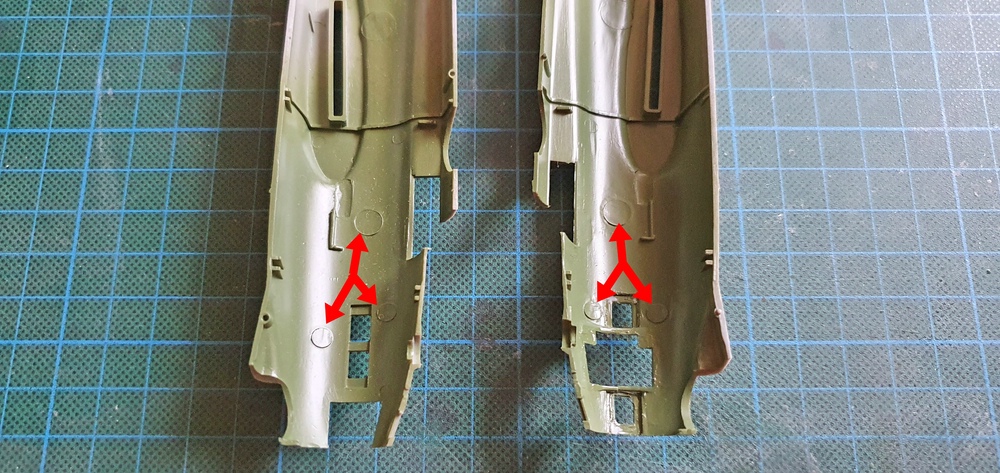

haben die beiden Auswurfmarken beim Einbau weiterer Inneneinrichtungen gestört,
oder wären sie von außen sichtbar gewesen?
Oder habe ich es nur überlesen?

ich hab mir jetzt, nachdem ich die Nachricht von Ray gelesen habe, auch die Auswerfermarken angesehen ...
Kann es tatsächlich sein, das dieser kleine Rand beim verkleben dieses Metallteiles so gestört hätte?
Wenn ja, werde ich in Zukunft - tatsächlich - auch die Auswerfermarken näher betrachten und abtragen ...

Eine hat gestört, Ray, nur eine, aber du weißt ja, wenn ich schon mal dabei bin kommen alle mit weg, ist wie bei meinen Trucks, auch wenn man sie nicht sieht, so sieht man sie aber auch nicht mehr, falls mal eines meiner Modelle auseinander fällt. :grins:
Ja Angel, im Prinzip stören sie mich generell, da man gerade am Anfang noch nicht weiß, ob sich diese Marken, negativ auswirken können, aber manchmal bin auch ich ganz schön faul und so muss man es dann später doch noch machen. Du siehst das ja gerade bei deinen Fensterrahmen, wenn die Marken dran geblieben wären, hätte es einen Spalt gegeben, nach dem anbringen der Fensterfolie und das sieht immer unschön aus. X(

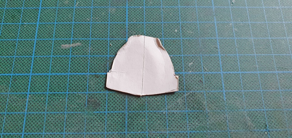

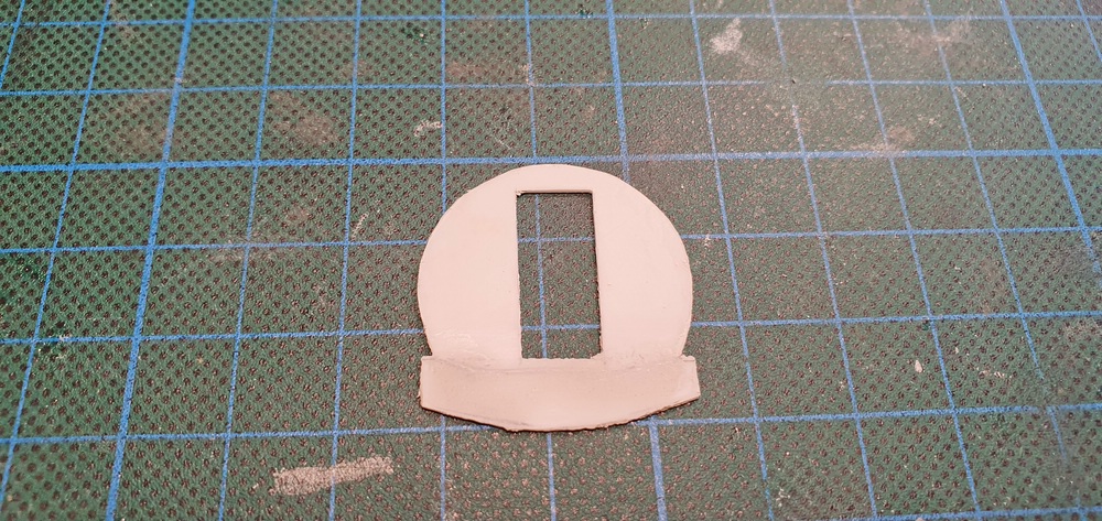

Ok erst mal eine Pappschablone angefertigt und eingepasst, das wurde dann auf 0,5mm Sheet übertragen und von Hand ausgeschnitten.
Nun einpassen, es war leider ein Stück zu breit, so das ich diesen Bereich, in der Mitte ausgeschnitten und die beiden übrigen Teile wieder zusammen geklebt habe, dann war schleifen angesagt bis es so in etwa passte. Löcher die es da noch gibt werden später noch verschlossen.
Also erst mal rechts passend gemacht und dann links.

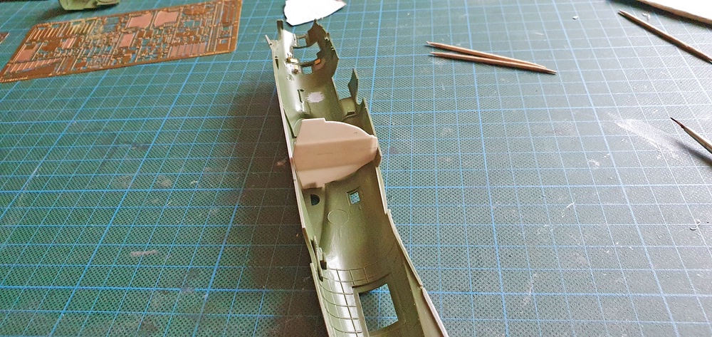

Ob der Rumpf noch zusammen passt wurde auch noch geprüft, leider ohne Bild, denn ich bin gleich dazu übergegangen den Klebeschnitt zu verspachteln.
Dann habe ich mir erst mal die Höhe für den Boden ausgemessen und notiert, damit ich das für später schon mal habe.

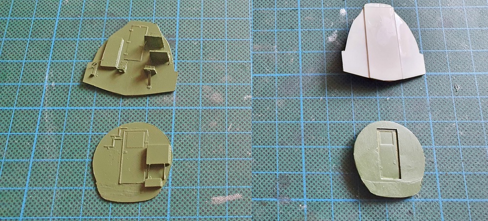

Nun zum zweiten Schott, hier habe ich eine Ansicht von Innen, man sieht die ganzen Gerätschaften die da untergebracht sind, aber auch das der Boden schon sehr schmal ist.
Quelle: Airliners.net

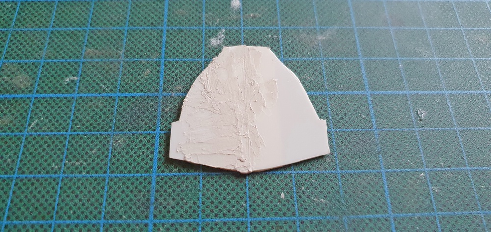

Die Maße für dieses Schott habe ich mir direkt vom Airfixbausatz abgenommen, allerdings fehlte da nach unten noch ein Stück, was ich dann erst mal angefüttert habe.
Auch hier wurde der Klebespalt erst noch beidseitig verspachtelt und geschliffen.
Nun wurde auch diese Schott, beidseitig so lange zurecht geschliffen, bis es passte.

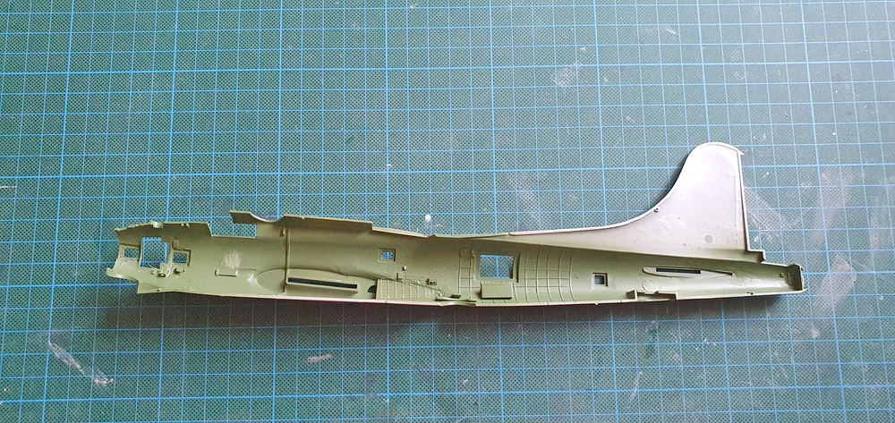

Aber mal von Anfang an jetzt, als erstes habe ich mir den Abstand zwischen den beiden Schotten ausgemessen, das waren genau 38,5 mm, die Breite habe ich auf 11mm festgelegt, etwas breiter als die Türausschnitte.
Das habe ich mir dann aus dem Fliegersperrholz zugesägt.
Aber das jetzt schon anbauen wäre keine gute Idee gewesen, denn vorher musste ich erst noch ein paar Gerätekisten zurecht schnitzen und anbringen, davor wurden aber schon die Ätzteil Türen angeklebt, so das ich eine Referenzvorlage habe, wo die Gerätekisten hin kommen.
Dann war das erste Schott an der Reihe, nachdem hier alles fest war kamen auch gleich noch ein paar Ätzteile dazu, die später mit lackiert werden müssen.
Das gleiche dann auch für das zweite Schott.
Bilder von den einzelnen Schritten, habe ich mir aber mal verkniffen, bzw. es lief einfach zu gut, so das ich gar nicht an die Bilder gedacht habe. :verrückt:
Hier sind nun beide Schottwände fertig zum lackieren. Nein noch nicht ganz, am kleineren Schott musste ich noch ein Riss verspachteln, der erst noch geschliffen werden muss.

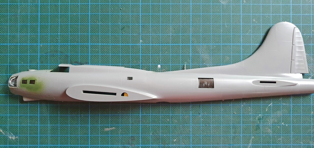

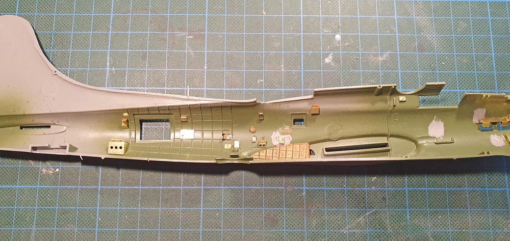

Gestern ging es bei mir, auch nicht so richtig voran, irgendwie war das eher so ein Art zähes Basteln, ich habe mich praktisch nur durch ein paar Ätzteile gequält und zum Lackieren bin ich auch noch nicht gekommen, bzw. ich habe gestern erst gar nicht den Versuch dazu gemacht. ;(
So gesehen kamen nur zwei Blenden von innen in die Flügelwurzeln, einmal links und einmal rechts, die übrigens sehr gut gepasst haben.
Danach dann noch ein paar Podeste usw., aber nur in der rechten Rumpfhälfte und es sind noch nicht mal alle Teile. Links ist hier noch gar nichts weiter passiert. :heul: Ich habe dann einfach aufgehölrt, weil es mir gestern keinen richtigen Spaß gemacht hat und zwingen tue ich mich nun auch nicht. Es gibt bei mir keine Deadline, wo ich fertig sein muss :abhau:
Deshalb gibt es heute auch nur ein einziges Bild, von dem was ich gemacht habe.

Freitag, 2. Oktober 2020, 07:55
Moin Angel,
Vielen Dank, für dein Verständnis, die letzten Tage waren schon ein bisschen Heavy, weil ja auch noch anderes erledigt werden musste, nicht nur Einkaufen. :cracy:
Aber gut, alles Erledigt und vor dem Mittagessen, gestern habe ich noch die rechte Rumpfhälfte fertig gemacht, waren ja nur noch zwei Teile. :grins:
Nach dem Futtern und einer gemütlichen Pause, ging es dann mit der linken Rumpfhälfte weiter. Ich habe jetzt nicht jedes einzelne Teilchen dokumentiert, weil es ja immer wieder das gleiche ist, biegen und kleben.
Aber irgendwann ging es nicht mehr, nicht weil ich keine Lust mehr hatte, aber ich habe die Teile und die Biegelinien kaum mehr gesehen, bei Kunstlicht spiegelt das schon sehr doll und dann noch die Lupenbrille auf dem Kopf und man ermüdet sehr schnell.
Auf dem folgenden Bild sieht man das zwar kaum, aber ich denke es gibt euch einen Eindruck, wie das mit kleinen Teilen, auf der verchromten Oberfläche, der Biegehilfe aussieht.
Außerdem war es dann auch schon wieder Zeit für das Abendfutter und so habe ich dann eine längere Pause eingelegt und soweit war ich bis dahin dann schon gekommen.
Nun fehlte praktisch nur noch ein Teil, welches verrate ich jetzt mal nicht, aber ich denke das findet ihr schon.
Das hatte jetzt über Nacht Zeit zum aushärten und soll dann auch gleich zum Lackierer gehen. Ich hoffe das es bis zum Mittag dann soweit trocken ist, damit ich mit den Instrumenten Ätzis weiter machen kann, wenn nicht dann Plan B, den ich mir aber erst noch überlegen muss. :nixweis: :lol:
Zum Abschluss und als Belohnung für meine Arbeiten, habe ich mir dann ein Schälchen Eis mit Sahne und einem Hauch Karamellsoße gegönnt.

Samstag, 3. Oktober 2020, 08:41
Moin zusammen,
Ja das ist es, Ronald, allerdings hat man dieses Gebilde später durch direkt an die Fünfziger angebrachte Säcke ersetzt. Ich kann mir gut vorstellen wie unangenehm es sein muss, wenn einem die Geschosshülsen, bei jeder Fluglageänderung hemmungslos um die Ohren fliegen.
So so, du willst also, virtuell hier mit schlemmen, nur daraus wird wohl nichts, auch wenn heute ein Feiertag ist, so ist es immer noch ein Samstag und da gibt es traditionell Eintopf, Erbsensuppe mit Bockwurst, oder so was in der Art. :abhau: :abhau: :abhau:
Erst mal willkommen an Bord, Oliver und herzlichen Dank für dein Lob :five: freut mich immer wenn ich so was lesen kann/darf. Aber Hammer??? nun ja denn hätte ich gestern am liebsten auch mal benutzt, um hemmungslos auf die Rumpfhälften ein zu schlagen. :lol: gleich mehr dazu. :cursing:
Und schon bin ich im Thema, denn gestern war ja die Lackierung angesagt und die ist nicht unbedingt zu meiner Zufriedenheit ausgefallen. :!!
Zuerst habe ich die Schottwände lackiert und alles war noch in Ordnung.
Dann waren die Rumpfhälften dran und da hat sich die Farbe, an einigen Stellen, nicht mehr mit der gleichen Farbe vertragen, also gleiche Farbe, gleiches Mischungsverhältnis zum Lackieren. Warum das so ist, weiß ich jetzt erst mal auch nicht, aber ich werde das nun auch nicht mehr ändern. :bang:
Auch ein Dowanolbad kommt hier nicht in Frage, das würde nur den Kleber mit angreifen und die kleinen Ätzteil würden nur, im Dowanolbad rum schwimmen, also absolut keine Lösung, bzw. Option. :schrei:
Ich habe mir das erst mal mit den Fenstereinsätzen angeguckt, was man später denn davon sehen wird, und ehrlich gesagt: rein gar nichts! X(
Jetzt aber erst mal die beiden Rumpfhälften, mit den Fensterneinsätzen.
Nachdem das mit den Fenster klar war, habe ich diese dann auch eingebaut, in beide Rumpfhälften, aber auch hier ist Vorsicht angesagt. Denn die beiden großen vorderen Fensterteile müssen von außen angebracht werden und da gibt auch der Hasegawaplan keinen Hinweis zu. :bang:
Aber gut, mein Schmucksteinkleber lässt sich rückstandslos wieder entfernen und so konnte ich dann auch diese Fensterteile richtig anbringen. :grins:
Und nun mal der Versuch, euch zu zeigen, wie viel Einblick man nun hat, dazu wurde ein weißes Blatt Papier, welches Beschriftet ist, dahinter gelegt.
Hier stellt sich nun aber die Frage, wie Sinnvoll ist diese ganze Arbeit nun? Sagen wir es mal so: „im Prinzip keinen“ aber die Erkenntnis die ich nun gewonnen habe ist: „ja es ist möglich“ einen Ätzteilsatz, der für einen Bausatz eines anderen Herstellers entwickelt wurde, anzupassen, :tanz: allerdings gehört hier auch jede Menge, an Improvisation und Anpassungsarbeit dazu, also Erfahrung mit so was, die ich aber bis jetzt auch nicht hatte. :cracy:
Aber wenn ihr nun meint das wäre der Abschluss meinen Bauberichtes, dann irrt ihr gewaltig, auch wenn man von der ganzen Arbeit, am Ende eigentlich nichts mehr sieht, ziehe ich das nun, bis zum (bitteren) Ende durch. :baeh:
Nur wer ähnliches auch mal vor hat, sollte sich gut über die Kosten/Nutzenfrage im klaren sein, bei mir hat der Kauf der Zubehörteile, bei weitem den Kauf des Bausatzes überschritten!
Aber gut, es ist das Verrückteste und aufwendigste Projekt was ich, seit dem ich hier im Forum bin, in Angriff genommen habe. :lol:
Also bis zum nächsten mal dann wieder,
