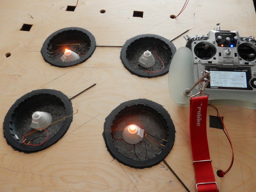

Ich habe die 4 Servos jetzt fest unter der Mondplatte montiert. Die
Servos sind BB MG Servos und haben 180° Weg. Das Schubgestänge ist
eingehängt und muss jetzt nur noch auf die passende Länge abgelängt
werden. Ebenfalls habe ich die Kabels für die 16 Beleuchtungsmasten oben
auf der Platte mit kleinen Kabelschellen befestigt. Die beiden
Wechselblinker für die 4 orange farbenen LEDS sind auch unter der
Mondplatte festgeschraubt. Diese sind für die 4 Trichter die auf der
Mondplatte sind. Alle Funktionstest sind sauber ohne Probleme verlaufen.:thumbup:

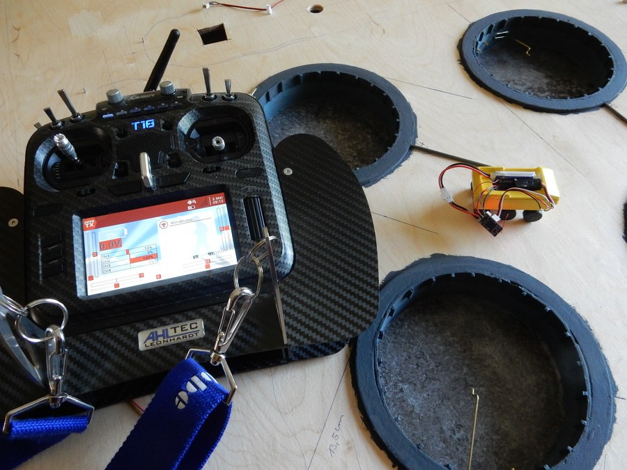

Als nächstes steht hier jetzt die Senderprogrammierung an. Servoweg und Servoverzögerung muss jetzt sauber eingestellt werden.

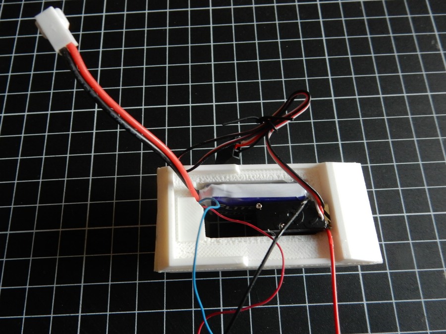

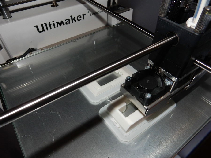

Ich habe jetzt hier meinen Buggy in PLA weiss ausgedruckt. Hat gleich
beim ersten Mal geklappt. Da ich da auch einen 1s Lipo eingeplant habe,
ist aus meinen RC Mondbuggy ein long Mondbuggy geworden. Die Höhe und
die Breite des Modells passt. Aber in der Länge musste ich den leider
etwas strecken.

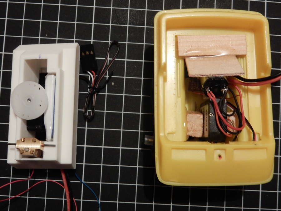

Die RC Komponenten passen sauber hinein und können eingebaut werden. Das
Teil muss dann auch noch gelb lackiert werden. Bilder folgen, da noch
nicht gemacht.

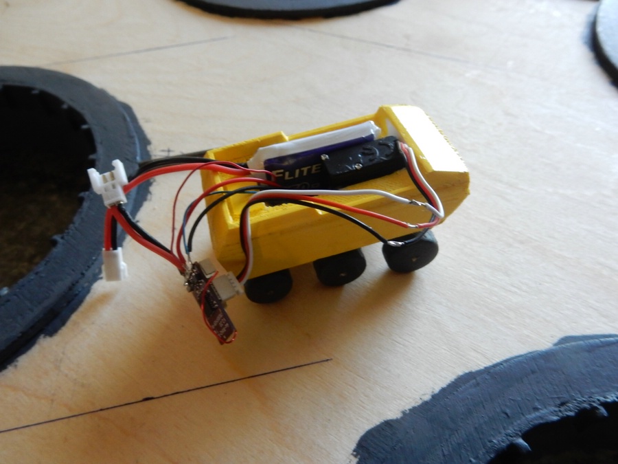

Und hier jetzt mal ein paar Bilder von dem Mondbuggy. Der gelbe Buggy ist ein Buggy in 1/24. Der weisse Buggy passt von der Breite und Höhe. In der Länge musste ich den etwas strecken. RC Komponenten schon mal testweise eingesetzt. :thumbsup:
Gelb lackiert wird auch noch und der Einbau von 2 warmweissen LEDS liegt an.

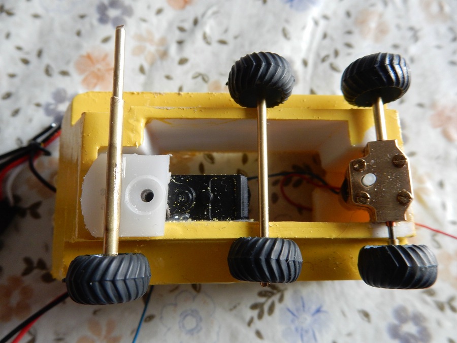

Auch ich habe am WE ein wenig weiter gebaut. Die 4 Servos unter der
Mondplatte laufen jetzt schön langsam, so wie ich das wollte. Ebenfalls
habe ich den kleinen Buggy weiter fertig gestellt. Der Mikromotor ist
fest eingebaut und läuft. Ebenso die beiden 3mm Leds warmweiss mit
Vorwiderstand. Auch das Servo für die Lenkung ist fest drin. Die 6 Räder
mit 11mm Durchmesser sind jetzt schwarz lackiert und können montiert
werden. Bis jetzt ist alles noch im grünen Bereich und ich bin sehr gut
zufrieden.

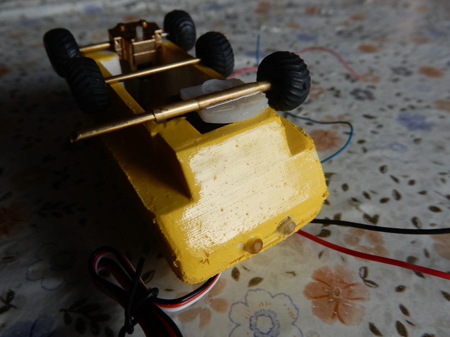

Mein kleiner Buggy hat jetzt ein wenig Farbe bekommen. Die Räder sind schwarz lackiert und sind original aus dem Baukasten. Soll ich diese kleinen Räder so lassen, oder doch etwas grösser machen?? Was meint ihr.

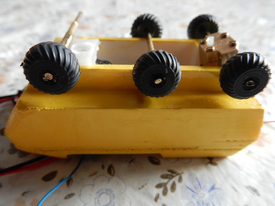

Schwer zu sagen anhand deiner Bilder aber ich habe den Eindruck als wären die Räder am 1/24 Buggy im Verhältnis größer und/oder der Achsabstand geringer.

Diese kleinen Original Baukasten Räder haben einen Durchmesser von 11 mm bei 1/48.
In 1/ 24 sind das dann 20 mm Durchmesser. Das nur zur Info.
Ich überlege schon, ob ich neue in CAD zeichne mit 15 mm Durchmesser und dann im 3D Drucker ausdrucke.

Ich habe die neuen etwas grösseren Räder für meinen Buggy schwarz
lackiert. Damit diese Räder auch auf meiner Mondplatte oder glatten
Fliesen haften, werde ich Haftreifen aufziehen. Bei den
Modelllokomotiven macht man das auch so. Damit die Loks fahren und nicht
durchdrehen, bekommen die Räder Haftreifen.
Bei meinem Buggy in 1/24, den ich hier fertig stehen habe, habe ich das
auch gemacht. Der fährt auf glatten Fliesen, ohne das die Räder
durchdrehen.

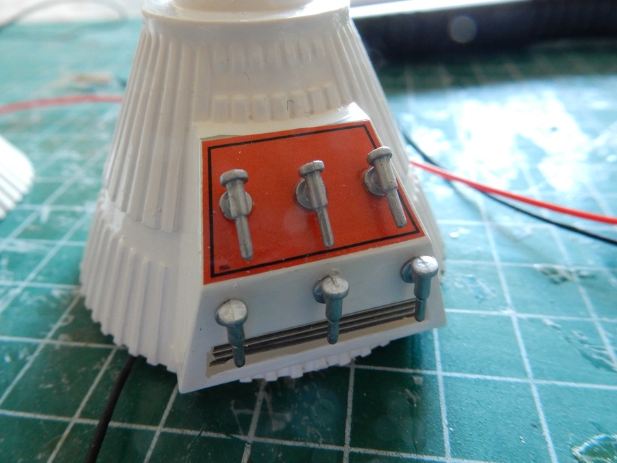

Ebenfalls habe ich am WE die Decals und die Steuerhebel, die ich silber
lackiert habe, an den Silotrichtern angeklebt. Damit sind diese
Silotrichter erst mal fertig.

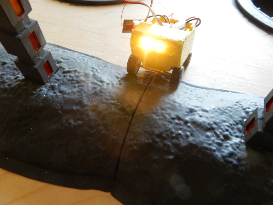

Donnerstag, 2. Mai 2024, 19:28
Mondbuggy
Update
Es hat leider etwas länger gedauert, als gedacht, aber jetzt ist alles
gut. Der RC Buggy fährt. Ich muss die Kabel jetzt zwar noch etwas
kürzen, damit es optisch hübsch aussieht. Was auch noch fehlt, sind die
Haftreifen. Auf glatten Fliesen und auch auf meiner Holzplatte drehen
die Räder leider durch. Aber auch das werde ich noch fertig bekommen.

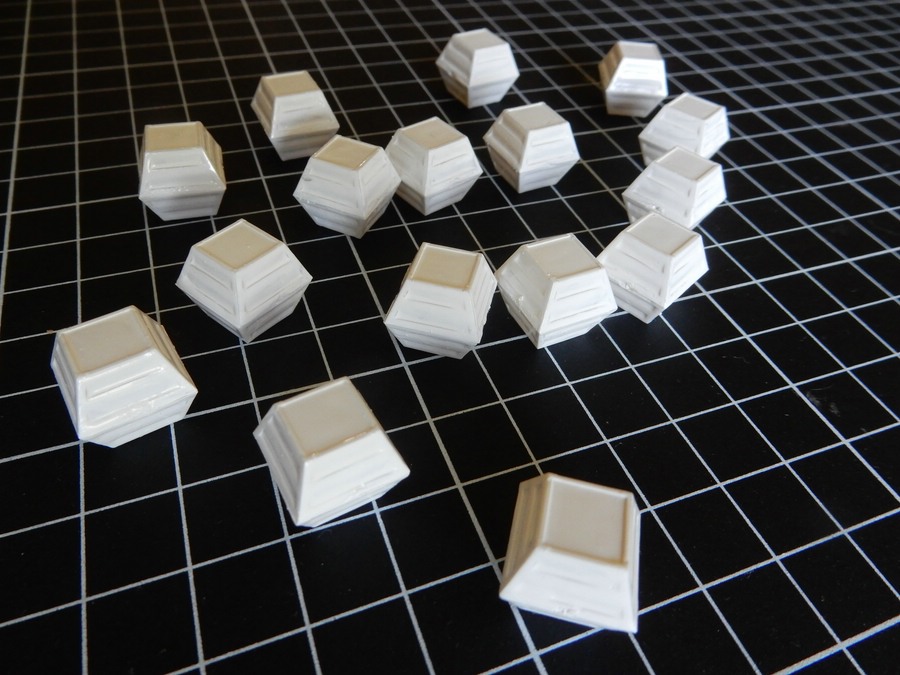

Nachdem der Buggy jetzt fertig ist, habe ich auch die 16
Cargoboxen aus 2 hälften zusammen geklebt und anschl. weiss lackiert.
Damit sind diese jetzt auch fertig und können zur Seite gelegt werden.
Diese benötige ich erst dann wieder, wenn es an die Oberflächen Gestaltung der mondgrauen Oberfläche geht.

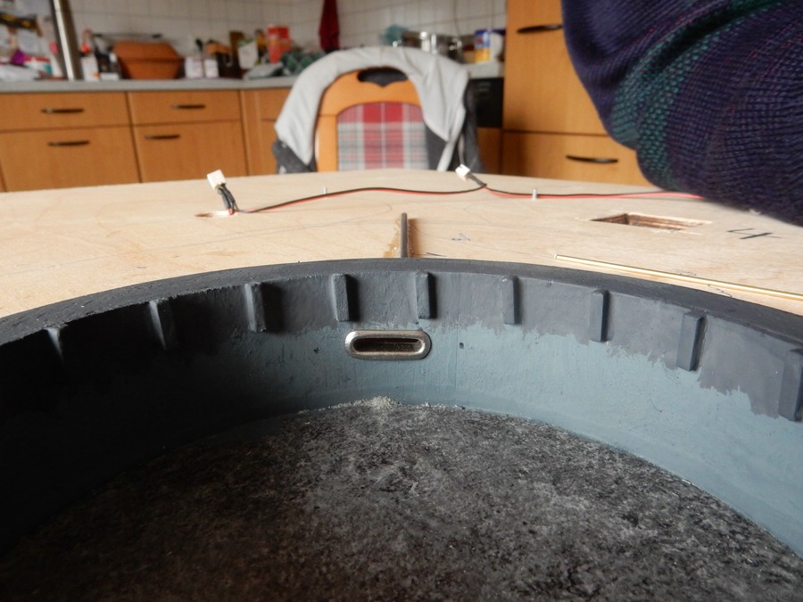

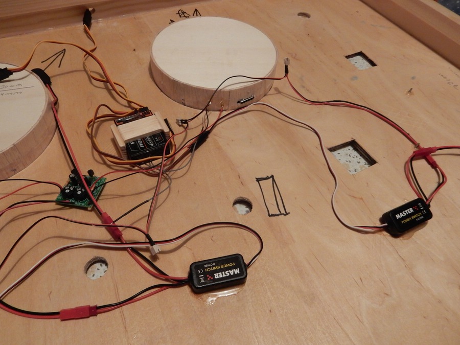

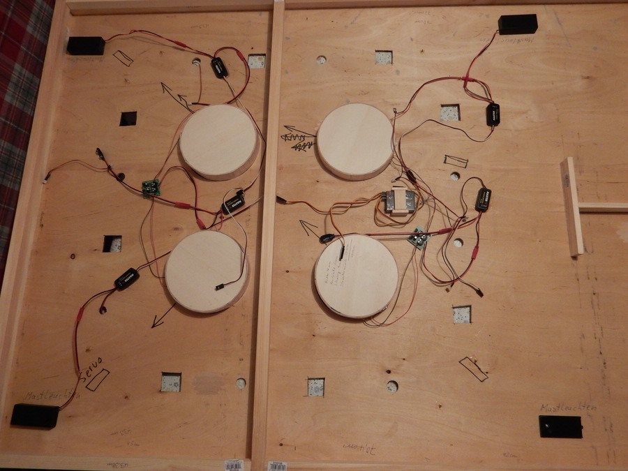

Und hier jetzt mal ein Bild der Rückseite der Mondplatte.
In den
4 Ecken sind die schwarzen Kästen. Diese sind für die Batterien der 16
Beleuchtungsmasten. Ebenfalls sieht man die 4 Servos mit eingehängtem
Draht der durch den Ausguss in das Silo geht und dort im Ruderhorn
eingehängt ist. Auch die Schalter zum schalten der vielen Beleuchtung
sind fest eingebaut. Damit ist die Technik auf der Rückseite der
Mondplatte komplett. :P

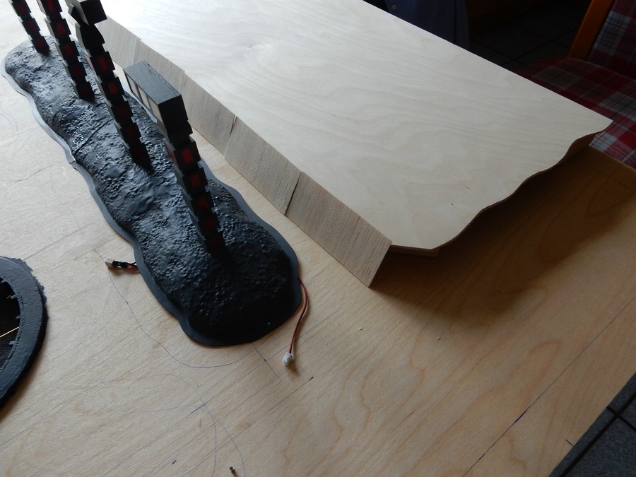

Sonntag, 19. Mai 2024, 23:20
Beleuchtungsmasten und Podest

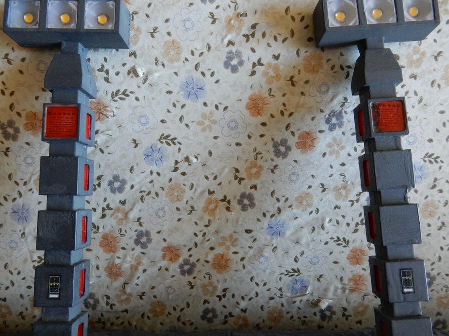

Ich habe hier jetzt auf den 16 Beleuchtungsmasten die Decals aufgeklebt. Damit ist auch diese Baustelle beendet.

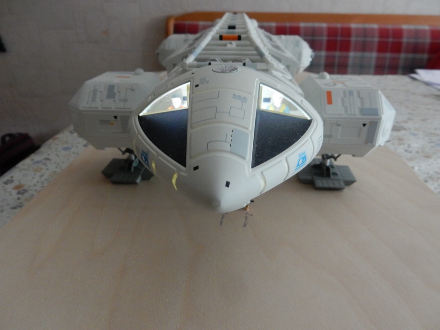

Ebenfalls habe ich mir für den Eagle, der neben der Nuclear Station landet ein kleines Podest gebastelt.
Weiss hier einer, ob die Landestelle des Eagles im Film beleuchtet war? Wenn einer die Serie zuhause hat, und mal schauen
könnte, wäre ich sehr dankbar.

Dienstag, 21. Mai 2024, 00:01
Kleiner Tipp, bei Yotube gibts ne ganze Folge: https://www.youtube.com/watch?v=Y6BXaGEuqxo
Soleil Royal Holzmodell 1:140
Beiträge: 2 044
Realname: Matthias
86
Dienstag, 21. Mai 2024, 00:05
Hab grad mal gekuckt. Sind ringsum weiße halbrunde Lichtkuppeln im Boden der Plattform.

Ich habe heute abend mal eine Passprobe für mein Podest auf der
Mondplatte gemacht. Weiter bauen geht noch nicht, da ich erst die
Beleuchtung für das Podest basteln muss.

Cuttermesser ausgeschnitten. Ich habe dann testweise mal die Rampe an
das Podest gehalten. Das sah schon mal vielversprechend aus. Gesagt,
getan.
Jetzt kann ich Captain Koenig und Nick Carter direkt vom Eagle ahholen, wenn der Eagle dort landet.

Ich habe ein wenig an der Beleuchtung weiter gebaut.Auch in meinen Eagle habe ich vorne im Cockpit Beleuchtung eingebaut. Koenig und Carter haben mal eben vorbei geschaut.​
Für das Podest habe ich 3mm LED Fassungen schwarz bestellt. Müssten Mittwoch oder Donnerstag hier eintreffen. Dann werde ich die Fassungen samt 3mm warmweisse Leds in das Landepodest für den Eagle einbauen.
