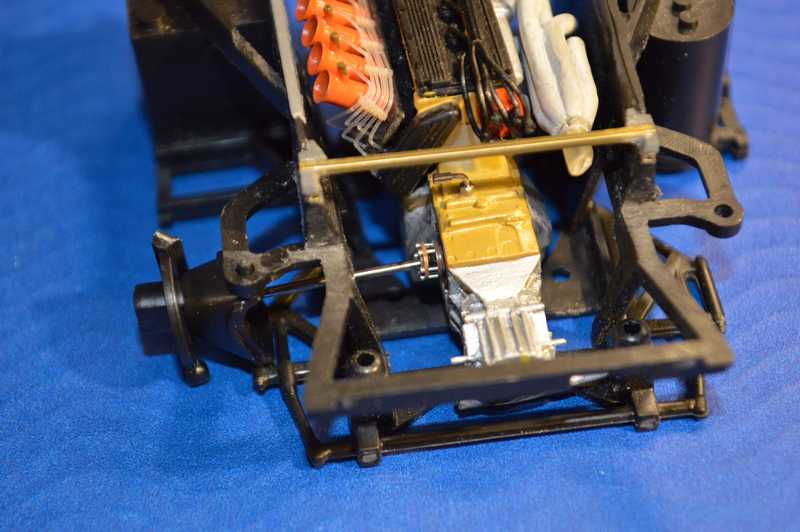

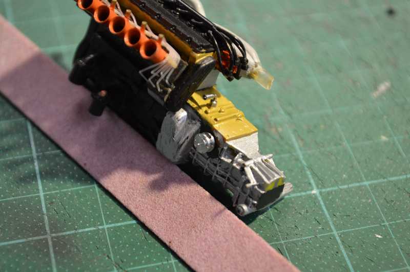

Der Motor hat neue Aufnahmen bekommen.
Desweiteren bin ich am Antriebsstrang, der mir aus Bausatzsicht nicht zusagt.
Man überlege, das die Antriebswelle so ca. 2mm Durchmesser hat. Im Echten M1 wäre das eine 48mm Welle, geht gar nicht.
Und wenn ich schon dabei bin, änder ich die Gelenke/Kupplungen auch gleich.
Hier mal ein Vorgeschmack:
Von denen zwei, samt Schraubenattrappen gibt bestimmt ein realistischeres Bild.
Gedreht hab ich eine Seite schon ( Schraubenattrappen). KopfØ 0.5, "Gewinde" 0.3.
Den mittleren Einstich habe ich mit Decal belegt, der Rest wird noch lackiert....
Macht sich gut mit den " Schrauben", Bild kommt noch.

Wie versprochen gibt es heute neue Fotos.
Hier die linke Seite, die rechte folgt natürlich auch noch.
Die Ausgangswelle stellt ein 1mm Bohrerschaft und bekommt noch ein gescheites Ende in Form einer schwarzen 1.5mm Kugel, dann sollte es gut sein.
Der Schaft ist noch zu lang, er wird später noch angepasst.
Lach, die eine "Schraube" hat sich wohl gelockert...
Hier noch eine andere Aufnahme
Und zum Schluss noch eine Aufnahme die die Einbausituation im Heck darstellt.
Ich denke das wird hübsch.
Aus einem halben Meter Entfernung ist diese Ausführung noch gut zu erkennen, so soll es sein.

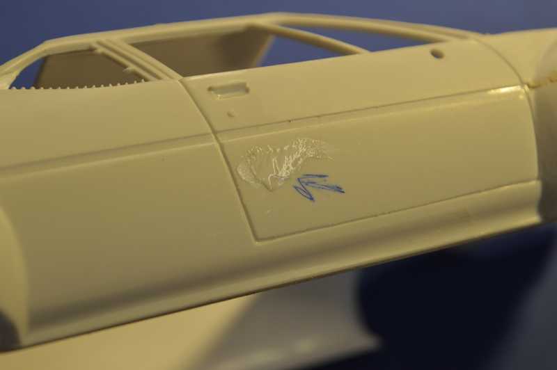

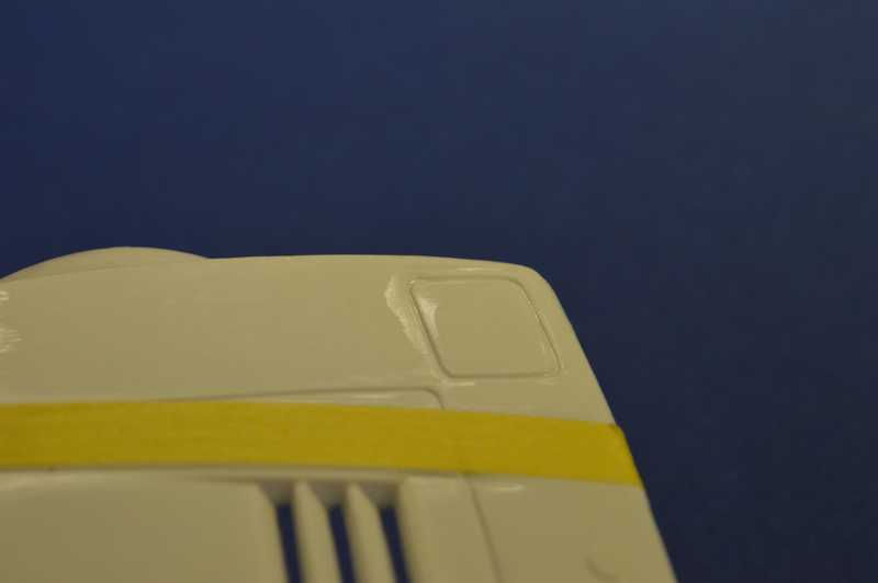

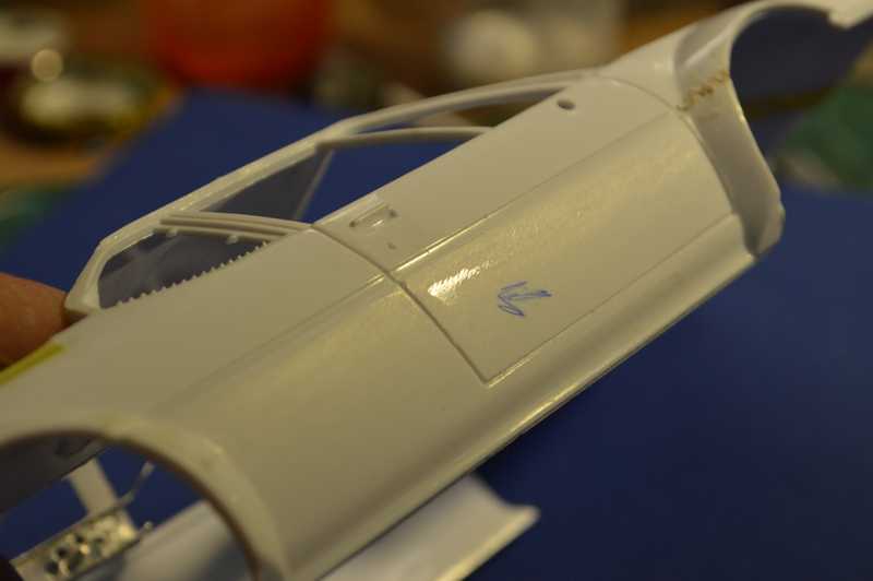

Nach der Aushärtezeit habe ich heute mal ein wenig rumgeschliffen, oder besser gesagt gefeilt.
Ich muss sagen super "Spachtel". Hier noch mal ein Danke für den Tip.
Heute habe ich die Karosserie bearbeitet. Ich bin hergegangen und hab alles was spritzblank war mit einer Flachfeile bearbeitet (ok, fast alles).
Die Sinkstellen sieht man deutlich, alles was glänzt liegt tiefer..
um nur ein paar zu zeigen.
Ich finde mit einer Feile kann man recht gut rausfinden, wo es fehlt.
Wenn ich jetzt Schleifpapier in die Finger nehmen würde, so würde ich dieses mit den Fingern in die "Kuhlen" reindrücken, so der Gedanke.
Ein Bayer würde jetzt O´GAPT IS™ sagen. :abhau:
Hier die Bilder:
Fazit: GAP ist cool, Sinkstellen mit Feile (evtl mit aufgeklebten(!) Schleifpapier) finden ist nochmal cool...
Nachtrag: man sollte nicht zu arg über die Flächen feilen, sondern sich eher an die gegebenen Flächen halten und nicht versuchen die vermeindlichen Sinkstellen rauszufeilen.
Sonst kann man schnell die gesamte Strucktur verhauen.

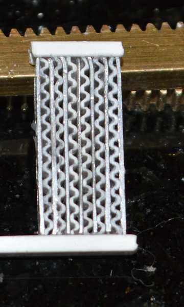

Da ja heisses gekühlt werden sollte, habe ich mal einen Ölkühler erstellt, mal schauen, ob ich den so lasse, viel sehen wird man davon nicht.
So könnte er aussehen, fertig ist er allerdings noch nicht.
Und ich glaube die Idee mit hochauflösenden Bildern, danach den richtigen Bereich herausschneiden, werde ich mir
wohl genauer anschauen.

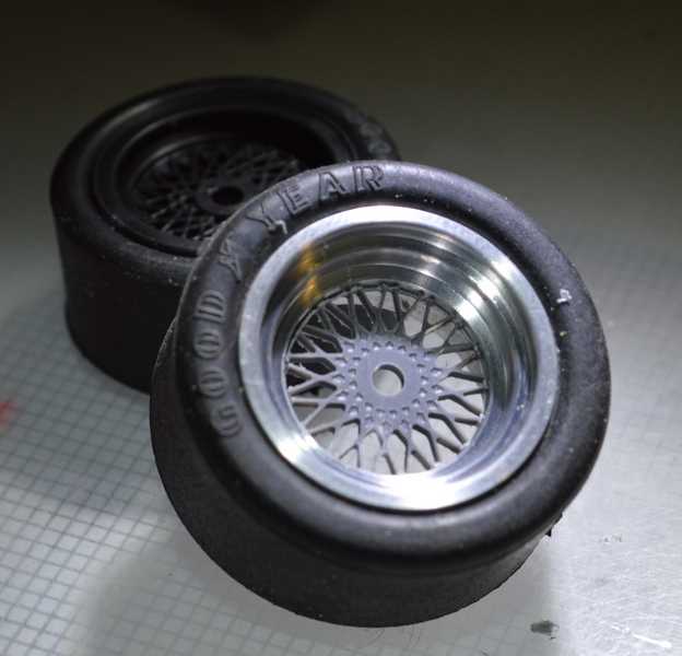

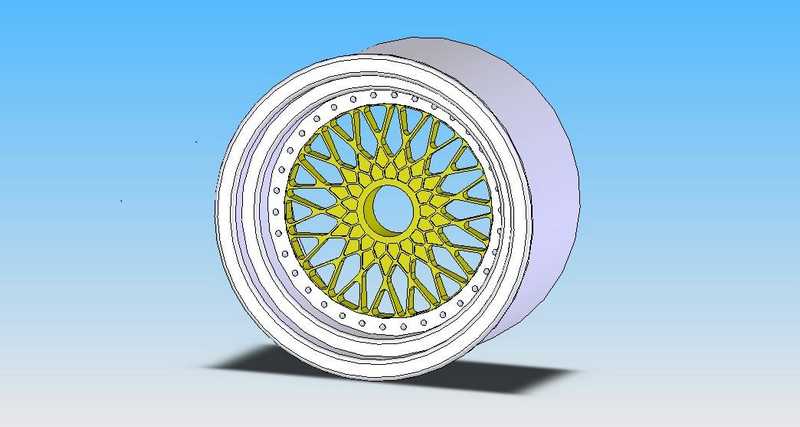

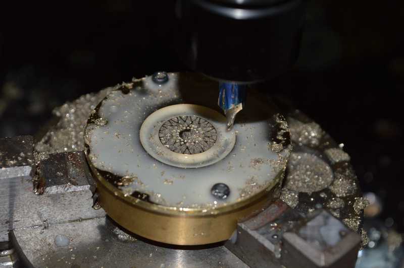

Da ich Euch mit dem Ölkühler anscheinend nicht begeistern konnte, hab ich heute mal
meine Ausführung der BBS Felgen begonnen..
so im CAD:
Die Felge gedreht:
... bis denne Martin

Mittwoch, 2. November 2016, 15:07
Na bum....
Das ist ja mal ein richtig großer Aufwand für so eine Felge...
Meine Meinung zu den Originale kennst du ja bereits. Der Gummi der im Revell Bausatz beiliegt ist
für meinen geschmack vom Ø her etwas zu klein. Und die Kaufempfehlung zu den
ScaleProduction- Felgen hab ich dir auch schon weitergegeben.
Nicht falsch verstehen:
Ich finde es richtig genial wenn man solche Felgen selber herstellen kann... :respekt: :dafür: aber mir persönlich
reichen die Äzteilfelgen allemal.

Wie hast Du das mit den Ölkühler gemacht?? Der sieht richtig gut aus.
Ich persönlich sehe es auch als Herausforderung an, manche Sachen lieber selbst zu machen als sie zu kaufen. Daher bleib ich dran, welche Lösung du uns für die Felgen präsentierst.
Gruß Jürgen

Das Foto vom Ölkühler beinhaltet sozusagen das Arbeitsmittel, mit dem die wellenförmigen Teile entstanden sind.
Es sind Zahnstangen mit Modul 0,5. Nur, so hat sich herausgestellt, muss man die Ecken an den Zähnen verrunden.
Ich habe einige Materialien und Techniken probiert. Alublech, Papier, Kupferblech, Plastikstrohhalm, eine recht feste Folie aus einem Laserdrucker.....
Hat irgentwie nicht wirklich geklappt, bis ich PS genommen hab und das von einer Seite zur anderen immer wieder nachgeschoben hab.
Einen Streifen zwischen die Zahnstangenteile stecken und dann die Zahnstagenteile der Länge nach immer weiter der Länge nach zudrücken.
Es hat natürlich auch die einen oder andere Fehlschläge gegeben, aber was solls, ist Hobby :tanz:
:roll: Bei Fragen melden.....

Zum Thema Felgensterne habe ich heute mal ein Progrämmchen erstellt und auch gleich in PS grau gefräst
Wenn man jetzt bedenkt das der blöde Progammierer doch wissen müsste, das der Kranzdurchmesser 12.5 und nicht 12 ist, dann wäre der Ring ja gut :verrückt:
Die finalen Teile werden aus Messing gefräst. Mal schauen wie das dann rüberkommt...
Bis denne Martin

Jetzt wird die Sache ja mal geil :respekt: deine Felgen kommen
Richtig lecker rüber auch die Idee den kühler so zu erstellen
Zeugt von durchdachten Modellbau .
Für die Felgen melde ich schonmal eine Bestellung an :pfeif:
Gruß Jörg

Also die Felgen sind dir echt gelungen!!!

Heute hab ich mal mein Mittel zum Zweck aufgeräumt und auch gleich abgelichtet.
Nennt sich Graniti und kann derzeit 3 Achsen, eigentlich ist eine 4.Achse in Planung, weiter allerdings noch nicht....
So, aber nun zum Objekt der Begierde. Heute ist ein Messingstern aus der Maschine gefallen. Aber seht selbst:
Was wird es wohl werden ? Hier schon im letztem Durchgang, fast fertig.
Ist er nicht schick geworden??
Hier nun noch ein paar weitere Impressionen:
Also Ihr könnt sagen, was Ihr wollt. Ich finde die Felge bis jetzt sehr gelungen, und werde die anderen drei ebenso herstellen.
Im Moment steht sie auf dem Schreibtisch und in Natura kommt die nochmal besser rüber.
Schrauben fehlen allerdings noch, die werden in Angriff genommen, wenn die Sterne fertig sind. CNC drehen kann die Fräse nähmlich auch :D

Servus Martin
GEKAUFT :love: :love: :love: :love: :love:
Sind die schön geworden meinen tiefsten Respekt Sensationell !!!!!!!!!!
Gruß Jörg
