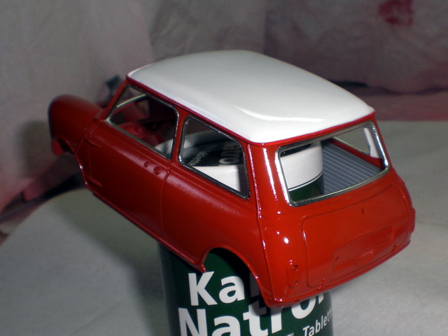

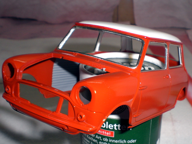

Original von hati39

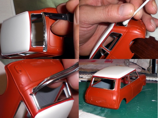

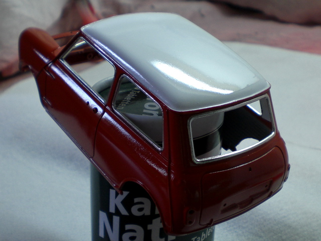

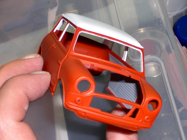

Sieht irgendwie so knubbelig aus. Woran liegt es? Hätte ich die Rahmen farbfrei halten sollen? Bei dem Vorderfenster oben hab ich mal versucht, etwas glatt zu schleifen und hab mir auch prompt ne Macke eingehandelt. Irgendwelche Tipps? Oder einfach nur üben, üben, üben?

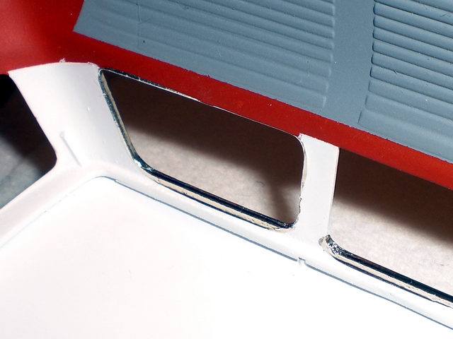

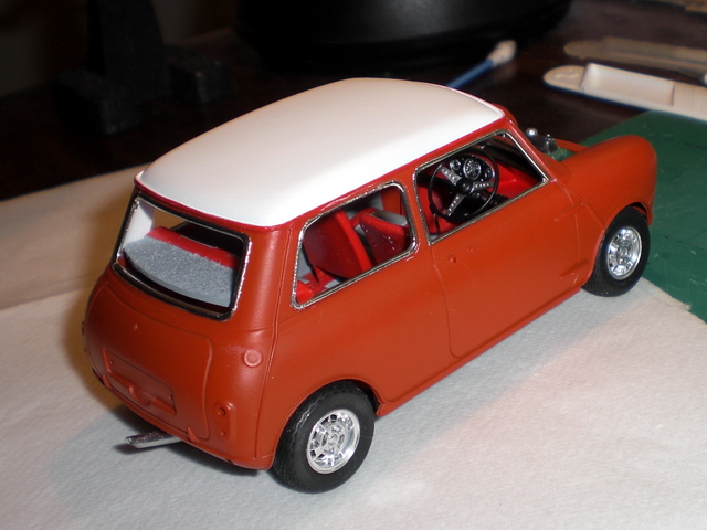

Original von hati39

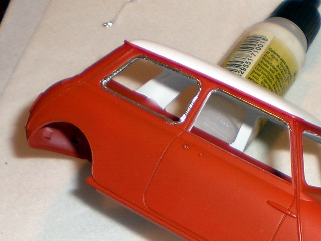

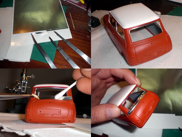

Und innen! Das sieht doch auch sch**** aus! Das kriege ich doch niemals so perfekt geschnitten und aufgebracht, dass das innen überall gleichmäßig aussieht. Wie macht ihr das? Viel zu breit abschneiden und was dann innen zuviel ist, sauber abschneiden? Aber wie macht ihr das dann in den Rundungen?

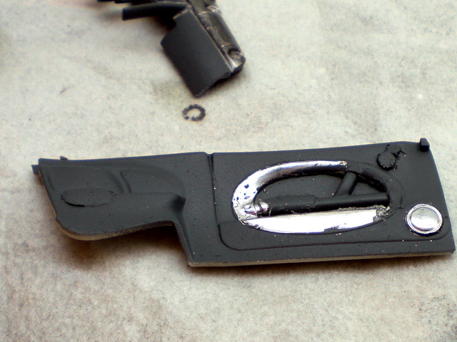

Original von hati39

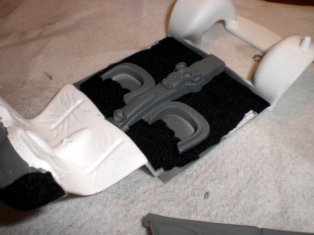

Und noch ne Frage an die Mini Kenner: Hatte der Kleine eigentlich sowas wie einen Dachhimmel?

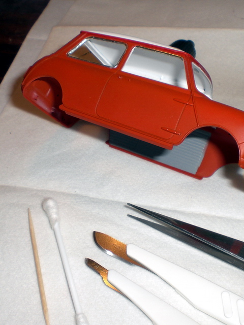

Original von Peebo
Moin Frank![]()
Schleifen?? Wieso schleifen.
Ich lege die BMF an einer Stelle an den Rahmen auf und streiche die Folie vorsichtig mit einem Q-Tipp fest. Die Sicken ziehe ich mit einem Zahnstocher nach.
Stimmtsieht sch.... aus
An der Unterseite der Scheiben ist ja meist die Innenverkleidung, an den
Seiten und Oben musst Di wenn es Dich stört sauber mit Skalpell abschneiden.
Zu den Rundungen... einfach die BMF seitlich mit kleinen schnitten versehen, dann legt es sich besser in diese hinein
Ich hoffe das es erstmal geholfen hat.

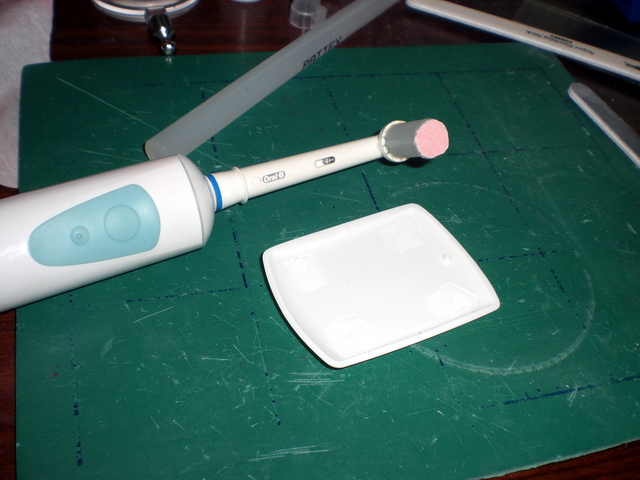

Gibts nicht Micro-Schleifpads oder so was?

Da Minifahren wie im Himmel is' (Wenn man Go-Kart liebt), hat er natürlich auch einen. Meiner war Hellgrau, genauer weiss iche s aber auch grad nicht mehr, eben das typische 80er-Persenning-Leinen-Plastik-Imitat.
Aber 90% davon sind dann hinter Glas, unter der Armatur oder der Hutablage und da sieht man es gar nicht.
Original von Kaschudo
Der hat sogar Griffe an der B-Säule für die Passagiere im Fond (Auch wenn da nur Beinamputierte hin passen)
BMF an den Fenstern kann nur so glatt werden wie die Oberfläche darunter (Klingt jetzt doof, ist aber so.)
