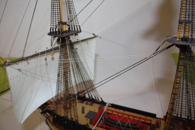

Guten abend an alle Werftarbeiter,

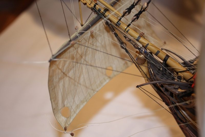

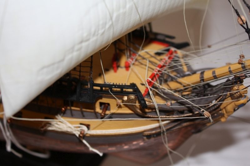

ich kann es mir nicht verkneifen - aber mein Blindesegel ist soeben fertig geworden. :lol:
Natürlich habe ich es gleich mal Probe angeschlagen - aus Sicherheitsgründen werden ich es allerdings sofort wieder abnehmen. Nicht das ich es nochmal machen muss...
Im dritte Bild kann man mal den direkten Vergleich mit dem Bausatzexemplar des Focksegel aus Plastik herstellen. Sieht selbst hergestellt doch schon viel besser aus.....
Genug der Worte - hier die Bilder:
So, nun seid ihr dran.
Bis bald
Christian :wink: :wink:

69
Freitag, 28. Mai 2010, 19:15
Hallo Christian,
ein sehr schönes Blindesegel ist das geworden. :ok:
Sieht sehr realistisch aus.
Dein Vergleichsbild zeigt hier sehr schön wie man sich ein sauber gebautes Schiff mit Plastiksegeln versauen kann.
Mit deinen selbst gemachten Segeln wird die LG ein echtes Schmuckstück.
Gruß Timo
:ahoi:
"Ihr seid verrückt!" - "Gott sei's gedankt. Sonst würde das hier vermutlich nicht funktionieren."
70
Samstag, 29. Mai 2010, 12:09
Hallo Timo,
vielen Dank für das Lob.
Ich hoffe das die nächsten Segel "noch besser" werden.
Man kann es auf den Bildern nicht sehen; aber das Segel ist ein wenig verzogen - wahrscheinlich beim Einkleben des Drahtes am Segelliek.
Da muss ich noch eine besser funktionierende Möglichkeit finden. Aber bei noch weiteren 18 Segeln wird das bestimmt noch.

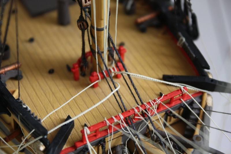

Freitag, 30. Juli 2010, 11:46

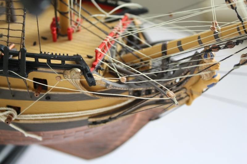

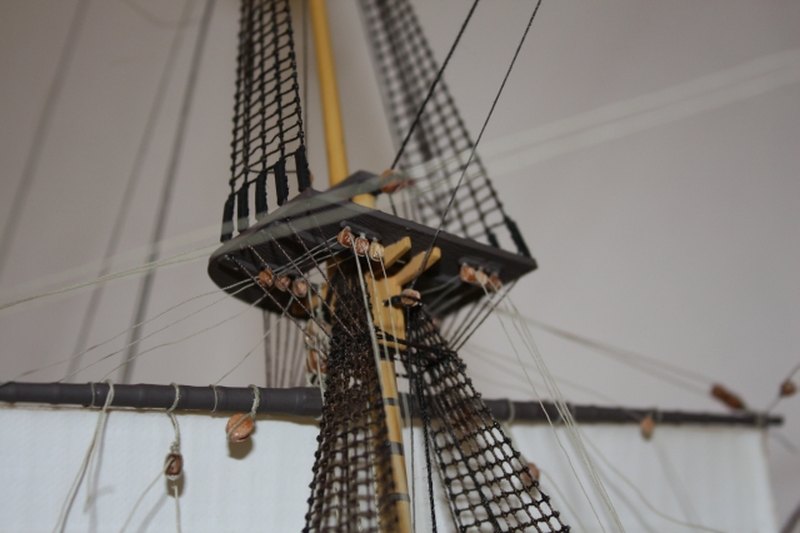

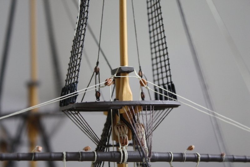

Da bin ich mal wieder...... :wink:
wie ich bereits angekündigt habe, wollte ich bei der LG versuchen, dass laufende Gut rückwärts zu takeln.
Das bedarf allerdings einer sehr umfassenden Recherche , welche Taue man setzten will, und wie diese dann verlaufen - es scheint, als ob das ein hoffnungsloses Unterfangen ist :cracy: . Jedenfalls habe ich mich in letzter Zeit damit beschäftigt - mit div. Zeichnungen und und und... wollte ich mir alles klar verständlich festhalten - ABER das wird so nix!!! :(
Habe ich mich für den Verlauf eines Taues entschieden, stell ich beim nächsten fest, das sich diese beiden ins Gehege kommen. Was nun?!?!
Ich habe dann entschlossen, eine Art Misch-Masch bei takeln zu versuchen. Div. Taue lassen sich nämlich nicht "rückwärts" takeln. :du:
Ich habe mal die Fockrah soweit mit allen Blöcken versehen und dann getestet. So kann ich z.B. das Fall und die Toppnanten nicht wirklich rückwärt takel - ich komme dann einfach nicht mehr ran.
Und das es auch was für euch zum Sehen gibt, hier gleich mal die Bilder dazu. Wie gesagt, erstmal prov. angeschlagen:
Die Fockrah mit den Blöcken für Fall, Toppnanten, Geitauen, Nock- und Buggording, Brassen sowie den Blöcken der Schoten für das Vormarssegel:
Und hier das Ganze mal am Fockmast:
Die Fall und Toppnanten will ich an der Beting vorm Mast belegen:
Und hier noch die vorbereitete Halse des Focksegels; auch zu sehen die belegte Schot und Geitau für das Blindesegel:
Also, so weit der Stand der Dinge - nun muss ich erstmal noch einige Doppelblöcke (12 Stück) für unter der Mars anfertigen (für die Gordings) sowie die der Brassen und hoffe euch dann möglichst schnell entsprechende Bilder zeigen zu können.

72
Samstag, 31. Juli 2010, 21:21
Man sieht das Klasse aus! :respekt:
Vor dem ganzen Strippen geziehe habe ich richtig Angst bei meiner L.G.
Hast du da einen Takelplan zur Hand oder wie gehst du beim Takeln vor? Ich weis überhaubt nicht wie ich anfangen sollte bei meinem Schiffchen. :wacko:
Dennoch sieht bei dir alles sehr sauber und gut durchdacht aus.
Gruß, Mario

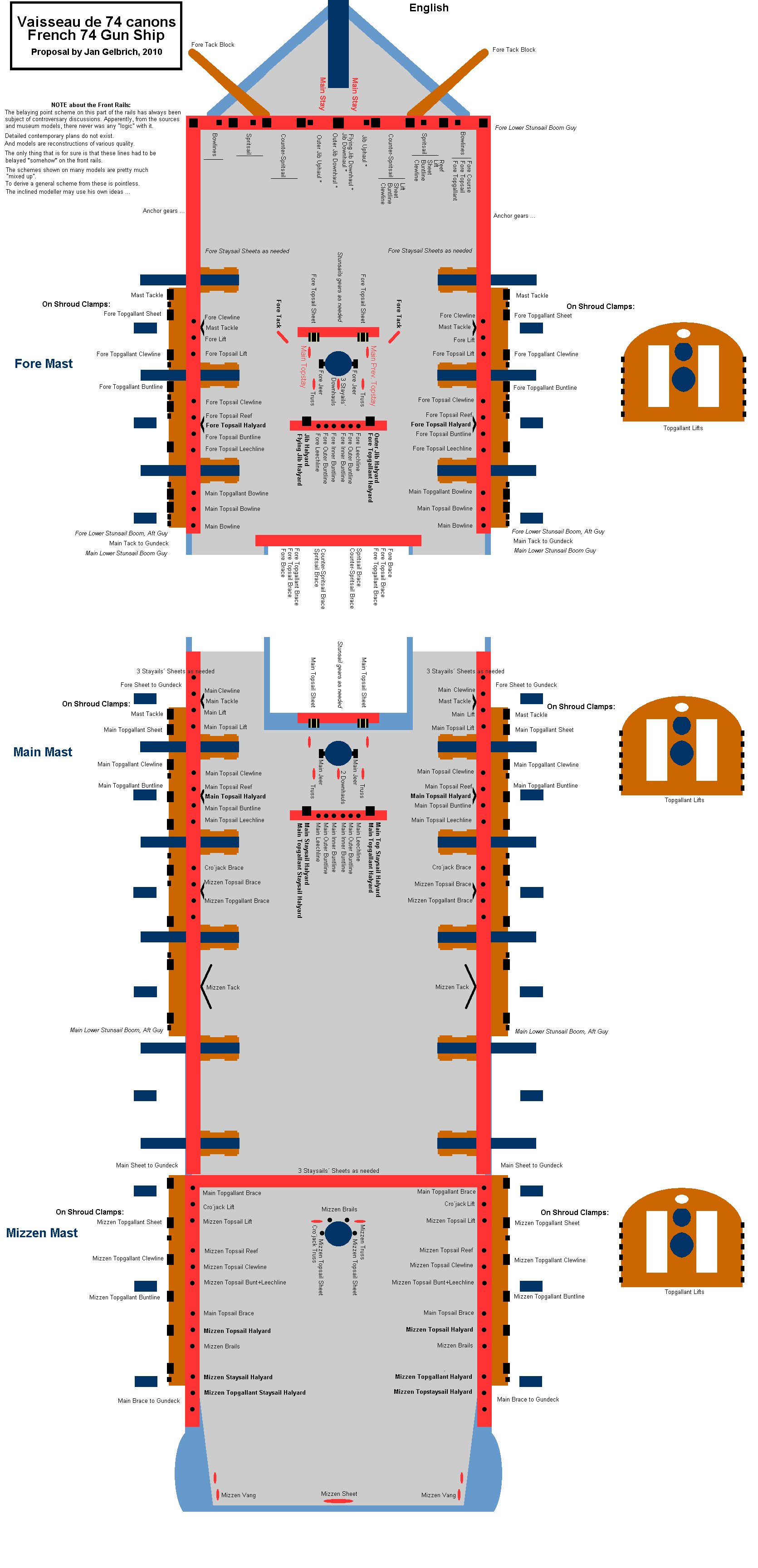

Moin
Die Glorieux und die Superbe von Heller hab ich auch auf meiner Modellbauwerft, aber die ist längst nicht soweit gediehen wie Dein Meisterwerk. 8o
Das liegt u a daran daß ich viel Zeit an den Belegplan "verschwende". Ich hab mich mal auf den Hosenboden gesetzt und anhand von Jean Boudroits Buch "Le Vaisseau de 74 canons"
einen Plan gemacht. Der überzeugt mich noch nicht ganz, aber vielleicht ist das auch was für dich.
Den Plan werde ich bald auf www.jans-sajt.se veröffentlichen, da hab ich noch ein paar Notizen zu Belegstellen drin. Allerdings hab ich die Seite auf Englisch herausgegeben,
und der Plan den ich dafür gemacht habe ist daher französisch(original)-englisch. Aber ich denke doch, hier wissen alle was das Main Topgallant Sail ist ;)
Leider ist das PNG zu groß für die Bordregeln. Darum hier der Link
https://rapidshare.com/files/425115754/French74_Boudroit.png
(89 kb, aber 1600*3400 pixel)
Ich bin wie immer offen für jede Kritik.
Ich werde den Plan nochmal überarbeiten aber dann ist es nicht mehr Boudriots Version sondern meine ...
Schöne Grüße aus Schweden
/Käptn Kit AKA Jan

Moin
So, jetz hab ich mal den Belegplan eines 74-Kanonenschiffs von Boudriot soweit geändert daß er (zumindest) mich überzeugt:
https://www.jans-sajt.se/contents/Naviga…rench74_2jg.png
Das ist natürlich auch nur einer von vielen Möglichkeiten, die Taue zu belegen. Andere Modellbauer mögen zu ganz anderen Ergebnissen kommen.
Ich habe mich davon leiten lassen, daß Symmetrie zwischen back- und steuerbord eine Art Muster ist das man überall wiederfindet, und daß
die Franzosen zu dieser Zeit auch schon an einem gewissen Maß an "Ordnung und Logik" interessiert waren. Außerdem habe ich meine Erfahrungen

@Käptn Kit; eine sehr schöne schematische Darstellung und sehr übersichtlich. Ich denke, es hilft bei der Takelung der franz. 74 gut weiter. Jetzt fehlt nur noch die deutsche Übersetzung :ok:

Freitag, 5. November 2010, 21:39
Halli hallo an alle,
da bin ich mal wieder. In letzter Zeit grübel ich ziemlich viel über das lfd Gut nach; wieviel ich einbauen soll und vorallem wo ich es dann an Deck belege?!
Da das Ganze zimlich eintönig ist, will ich schon mal die Segel vorbereiten. Und da möchte ich mal die Meinungen der Profis hier im Forum einholen.
Auf den beiden Bildern seht ihr meine "Rohfassungen" der 3 Klüversegel.
Sind die Dimensionen / Größen so oK ? Was meint ihr?
Und hier noch mit dem Fockmast:
Bevor ich mir nun die Arbeit des einfärbens und des einfassens mache, wollt ich einfach mal noch ein wenig, hmmm sagen wir mal Bestätigung von euch.
Bis bald und Danke schon mal für die Tipps
Christian :wink:

Freitag, 5. November 2010, 22:01
Nabend Chris! :wink:
Schön, mal wieder von Dir zu hören!
Deine Stagsegel sind, soweit ich das beurteilen kann, größenmäßig und von der Form her völlig in Ordnung so! Aber ganz wichtig: Der rechte Winkel liegt dort, wo das Schothorn ansetzt!! Jetzt liegt Dein rechter Winkel auf den Bildern an der Liekseite, die parallel zum Stag liegt. Und das wär meines Wissens nach falsch! Dreh sie deshalb besser um, wenn's ans Anschlagen geht! Oder was meint der Rest der Belegschaft?
85
Freitag, 5. November 2010, 23:37
Hallo Christian,
schönes Schiff, dass du baust!
Ich meine auch wie Chris, das immer die längste Seite am Stag angeschlagen ist, und dann nach Pytagoras, Hypotenusensatz und ähnlichem Geöns, bei dem ich in der Schule geschlafen habe, der rechte Winkel gegenüber - also an Position des Schothorns - sein müsste.
Gefühlsmäßig hätte ich aber gesagt, dass die Segel bis zu 30 % größer sein könnten. Aber sicher bin ich nicht, hat jemand harte Fakten?
Gruß und Gruß, Daniel
86
Freitag, 5. November 2010, 23:59
Nabend nochmal! :wink:
Dafi- jetzt wo Du's sagst: Du hast wohl recht- der Innenklüver z. B. müsste wesentlich größer sein, das unterschätzt man! Aber damit Du, Chris, Dir Deine Mühe nicht umsonst gemacht hast: Du kommst dem schon sehr nahe, wenn Du die Reihenfolge nochmal änderst: Das im Moment innerste Segel ganz nach vorn, das mittlere ganz innen und das im Moment innerste in die mitte, dann müsste das schon fast hinhauen!

88
Samstag, 6. November 2010, 14:42
Hey :wink: ,
danke für eure Tipps. Das mit dem rechten Winkel hatte ich gar nicht beachtet.. :idee:
Ich habe einfach die Bausatz Plastiksegel als Vorlage genommen und abgemessen.
Tja, und das mit dem Innenklüver?!
1. Das Maß ist so in etwa vom Plastiksegel... ABER
2. Ich habe leider nicht mehr Platz, um das Segel größer zu machen; Ich habe mittlerweile das bereits sichtbare lfd. Gut des Blinde- und Oberblindesegels festgezurrt. Und nun geben die Blindetoppnanten nicht mehr Platz her - man kann es auf den Bilder erahnen. Die laufen nämlich vom Stag zur Blinderah (und zurück) und schränken nun das "Volumen" meines Innenklüvers massiv ein! :will:
Da hab ich auch schon drüber nachgedacht - und bin schon (fast) zu dem Entschluss gekommen, die Toppnannten NICHT nochmal zu ändern.
Wäre denn die Größe ( oder hier eher die "Kleine") so schlimm??
Ich habe da aber auch gleich mal noch ne andere Frage; Gibt es bei den Stagsegeln eigentlich eine Norm für die richtige Seite der Dopplungen? Oder ist es egal?
Christian
