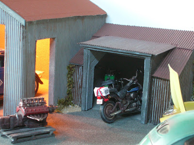

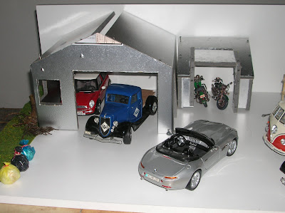

Innenwände
Sehr cooles projekt das du da angehst. freue mich schon auf weitere Bilder. Ich hab vielleicht einen Tip für dich. Ich habe ein Material zum schnellen und einfachen erstellen von Diorama-Gebäude-Rohbauten gefunden. Leider habe ich deinen Baubericht erst heute entdeckt. Aber vielleicht kannst du meine Idee für deine Innenwände gebrauchen. Es handelt sich dabei um Iso-Platten, die man normalerweise bei E-Herden oder auch hinter heizungen benutzt. Climapor war , glaub ich, der Hersteller. Das ist eine geschäumte Platte aus dem Baumarkt von ca 9 mm Stärke beidseitig mit Alu beschichtet. Vorteil ist das man die schnell und Sauber mit dem Cuttermesser zuschneiden kann und durch die Dicke 1. vernünftige Klebeflächen hat und 2. wirken die Mauern so etwas realistischer durch die Dicke des Materials. Ich verklebe die Bauteile mit einem PU-Baukleber der beim Aushärten etwas aufschäumt, so werden auch Hohlräume an den Schnittkanten ausgefüllt. Anschließend kann man die Wände innen und Aussen leicht entsprechend den eigenen Vorstellungen bekleben. Dadurch erhält man einen leichten , aber stabilen Rohbau. Und du könntest natürlich auch deinen geliebten Kabel unter-Putz verlegen :-D
lose Stellprobe für mein Diorama Dorfwerkstatt.
Und so sahs Fertig aus.
