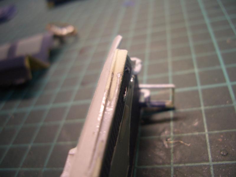

Dann fange ich mal an.
Ich habe bei der letzten Montage der Chromteile die linke Flosse an der "richtigen Stelle" entfernt und die Seitenwände ausgedünnt.
Mit einer Feile.
Nun ein Plastikteilchen zur Hand und angepaßt...
...eingesetzt...
...um die klaffende Wunde zu verschließen.

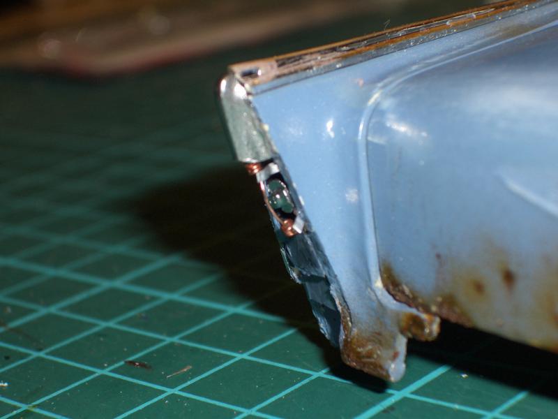

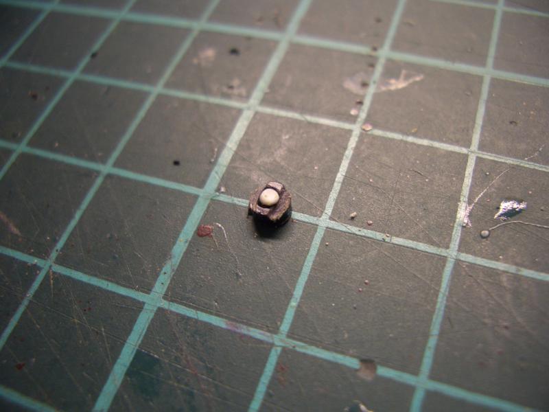

Als nächstes nehme ich ein Stückchen Gießastabfall mit (welch Zufall) passendem Durchmesser und feile mir einen Steg drauf:
Dann noch das Schloß drauf gepappt...
..auf eine Stecknadel gesteckt und mit Edding Chromstift angemalt:
Anmerkung:
Der Edding ist nicht agriebfest! Deswegen kann man ihn hier verwenden, weil da sowoesi keiner rangrabscht. Und wenn... :!!
Soweit ich gelesen habe, kann man ihn mit Lösungsmittelfreiem Klarlack griffest machen und glänzig erhalten. Mit Lösungsmittelhaltigen Klarlack wird er silbern.

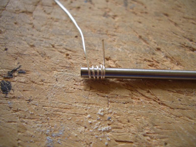

Einem 0,4er Kupferdraht genommen...
...in ansehlicher weise um eine Nadel getüdelt (dritter Versuch!)...
...und was hab ich nun? Die Feder, die die Zierkappe auffedern läßt.
Zu den anderen Bauteilen gelegt,...
...als erstes den Tankverschlußsdeckel montiert...
...und dann ist mir noch etwas eingefallen :pfeif:

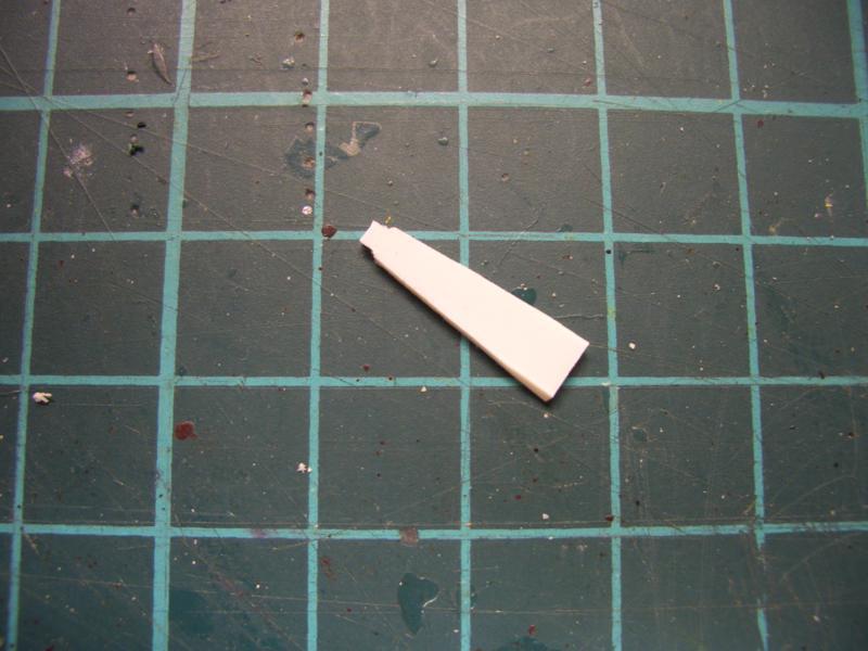

Ein Teelicht gekrallt,...
...einen Fetzen herausgeschnitten...
...und angefangen, die Chromklappe aus der Vorlage abzunehmen. Erst mal grob angelegt...
...dann außenrumgepresst.
Schwer zu beschreiben - reine Fummelarbeit.
Dann habe ich nur noch die Ränder gekappt und eine Klappe vor mir liegen:
Aus den Überresten habe ich zwei kleine Streifen geschnitten...
...und am Ende alles Montiert. Die Feder, die Streifen...
...und die Klappe kommt in den Kofferraum, weil er den abgerissen hat X(

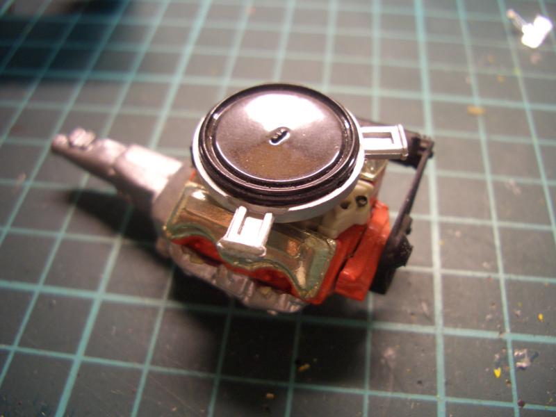

Ein Bischen gehts heute weiter.
Da ich auf meine Decals warte, um die Karosseriearbeiten fortzuführen, habe ich mit der Zündiverkabelung am Motor begonnen. Erstmal habe ich mich umentschieden und den Chevymotor...
...zur Seite gelegt und mich für diesen...
...aus einem 49er Mercury entschieden.
Dann habe ich mir mal zur Probe diesen Kit...
...in den USA bestellt.

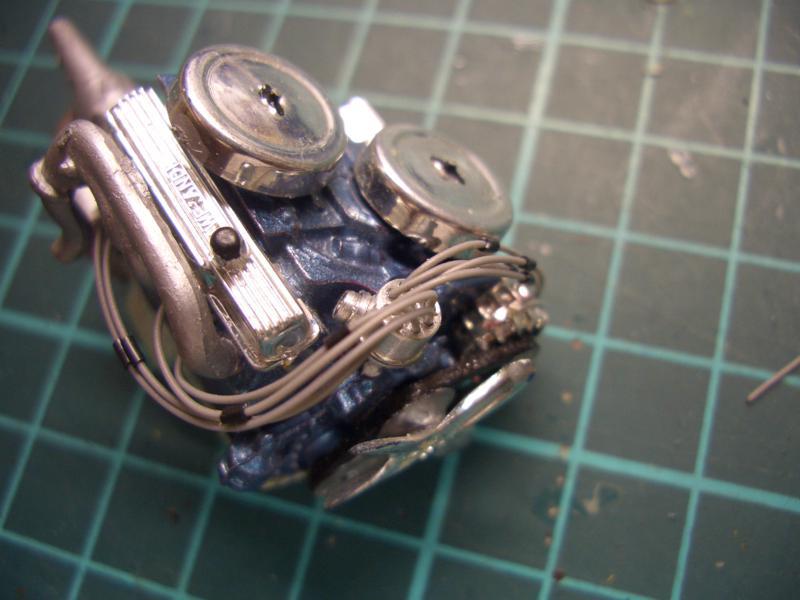

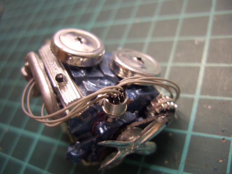

Ab und zu funktioniert die Kabelei nicht und so teste ich das mal.
Die Kabel haben 0,2mm, der Verteiler ist aus Alu gedreht. Plug&Play - wie die Junge Generation sagt ;)
Zuerst habe ich Löcher (0,3) in den Block gebohrt...
...wo die Zündkerzen stecken.
Danach den Verteiler angebracht und die Kabel grob dazu abgelängt...
...und eingeklebt.

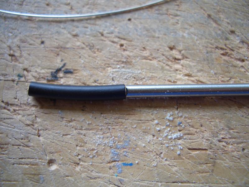

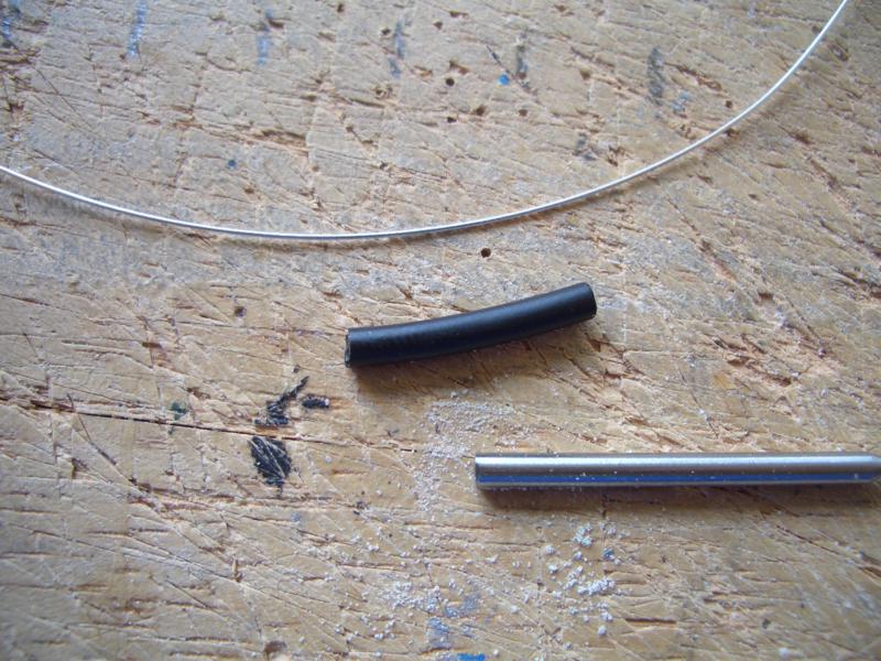

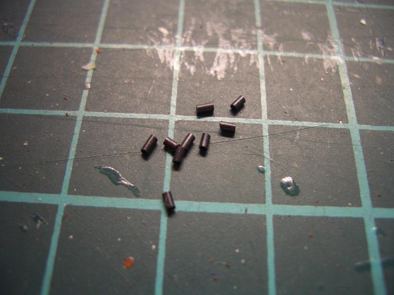

Nun nehme ich eine Kabelhülle, um mir mundgerechte Stückchen als Stecker zurecht zu schneiden...
...und schiebe die auf die Zündkabel auf:
Ich nehme nur acht Stück, da man die Kerzenstecker unter den Krümmern sowieso nicht sieht ;)
Als nächstes klebe ich die Zündkabel in den Verteiler...
...und schiebe die Stecker an den Verteiler heran:
Fertig.
Bin ich sehr zufrieden damit :ok:
Das war es nun für heute. Ein kleiner Schritt. Etwas Farbe noch drauf und weiter gehts.

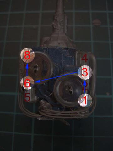

Warum hast'n nicht gleich die Zündreihenfolge gesteckt? Das wäre bei dem präzisen Verteiler bestimmt besser gegangen als wenn man was eigenes frickeln muss - kann ich mir zumindest vorstellen. Ich drehe da fast immer durch...
Da hab ich drauf gewartet, weil das etwas komisch aussieht - wie links-rechts verteilt. Ist es aber nicht :baeh: (<- zu Dir kann ich das machen ^^ )
Jetzt bist Du schuld, das ich mir Arbeit machen mußte und Euch einen Kurzchrash in der Zündung geben muß/will/darf/kann :und:

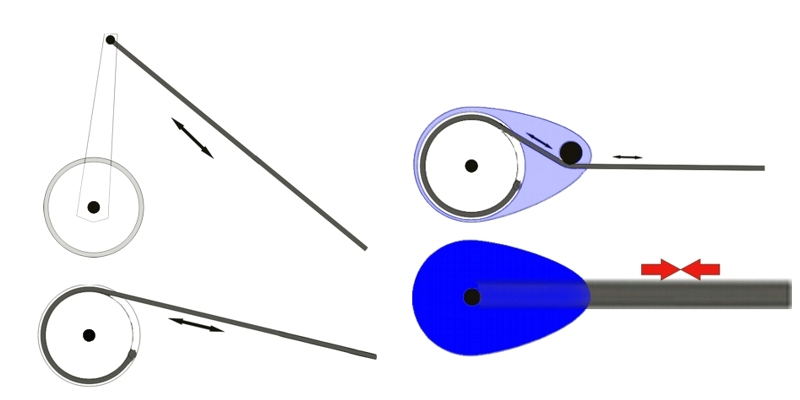

Aaaaalso, Photoshop marsch.
Im linken Bild seht Ihr die Zylinderanordnung und die Drehrichtung des Verteilers. Den Ersten Zylinder hab ich markiert, wo der sitzt.
Rechts ist die Zündreihenfolge angezeigt und das Kabel, welches an den 1ten geht und den letzten in der Reihenfolge (4te):
Wenn Ihr jetzt die Reihenfolge und die Kabel mitzählt, dann erkennt man (etwas schwierig auf dem Bild), das es eine "links-rechts"-Aufteilung gibt. Nur die Kabel laufen ja nicht 1-2-3-4-5-6-7-8, sondern:
So sieht man, das immer zwei links, zwei rechts zünden, dann zwei rechts, zwei links - was einen ruhigen Motorlauf mit wenigen Vibrationen sicherstellt.
Hab ich das einigermaßen verständlich erklärt?
Wenn ich wüßte, welcher Hersteller der Motor ist, dann hätte ich die Richtige Reihenfolge genommen. Wo ich die ursprünglich her und mir dann an die Pinwand gepinnt habe, weiß ich nicht mehr. Ich verkabele, wenn ich zu faul bin, um nach dem Motor zu suchen, immer nach dieser Reihenfolge :pfeif: Nur diesmal sitzt der 1. Zylinder bildlich gesehen etwas ungeschickt, weshalb es augenscheinlich so aussieht, als ob es links-rechts geht. 90° Verdreht, würden die Kabel sich überschlagen :huh:
Eine gute Quelle für Zündreihenfolgen und Zylinderanordnung (!) ist diese Seite: BoxWrench:ok:

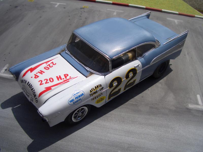

heute geht es ein bischen weiter - meine Decals sind gekommen :D und ich beginne Schritt für Schritt mit den weißen Karosserieteilen.
Ursprünglich wollte ich „einfach“ Aufkleber drauf pappen, bin aber durch Zufall über einen 57er BelAir Stockcar gestolpert, den ich auf Michaels Seite grandnationalstockcars als Modell wiedergefunden habe :P .
Einwandfrei und p e r f e k t für ein bisschen Authentität!
Danke hier nochmal an Michael :prost: für Deine Hilfe und Infos :ok: :ok: :ok:
„Baue nichts falsches, wenn es eine Vorlage gibt“ dachte ich mir und befasste mich kurz mit Rennfahrer und auch dem Auto.
Kurze Exkursion:
Mit diesem 57er BelAir (#22)…
… hat Fireball Roberts 1958 das SOUTHERN 500 in Darlington gewonnen. Wahnwitzig: die Cabrios als Rennwagen :verrückt: Waren schon verrückte Vögel.
Fireball Roberts war wahrscheinlich der größte Fahrer, der nie einen Winston Cup Titel gewinnen konnte. Er gewann 32 Rennen, darunter das Daytona 500 von 1962. Makaber dabei ist, das Roberts 1964 auf dem Charlotte Motor Speedway durch die Folgen eines Feuerunfalls verstarb. Den Spitznamen bekam er übrigens bei seinem zweiten, großen Hobby, dem Baseball.
Mehr Infos über Roberts findet Ihr unter anderem auf Wikioder Fireball22. Beeindruckende Rennresultate hat er in seinen 15 Jahren gefahren und tragischerweise nach seinem Unfall wurde feuerfeste Kleidung für den Motorsport entwickelt.
Die Decals sind von Fred Cady Decals und habe ich wie Michael bei Southern Motorsport Hobbys bestellt. Zu den Decals komme ich später. Wie sie aussehen und so... :)

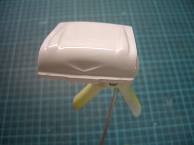

Die Haubenornamente (! mir ist der Begriff eingefallen - Hurrahh! Doch nicht senil :abhau: ) brauchte ich nicht entfernen, jedoch habe ich die grundierte Haube...
(aaaaltes Bild)
...durch eine "neue"...
...ersetzt. Hier gilt es nun, die Senken zu verschließen.
Ich habe mir einen passenden Gießastrest genommen...
...abgerundet, abgeschnitten...
...und sauber angeklebt.

Ich habe die Decals auf der Haube angebracht und den BelAir mal an der frischen Luft fotografiert.
Ich habe bei der Verarbeitung von größeren Decals festgestellt, das wenn man mit viel Wasser am Modell arbeitet, sie sich leichter und solange man will verschieben und in Position bringen lassen. Das Wasser ein bischen Vermischt mit Spüli, ist die Oberflächenspannung raus - wie mit Wasserfarben auf glatten Oberflächen malen quasi (Danke an Hasi dafür :ok: ).
Ein Nachteil: die umliegenden Decals lösen sich dabei auch wieder an, wenn sie feucht werden. Da muß man ein bischen aufpassen.
Langer Rede, kurzer Sinn - hier ein Freiluftbild des aktuellen Standes mit den Decals:

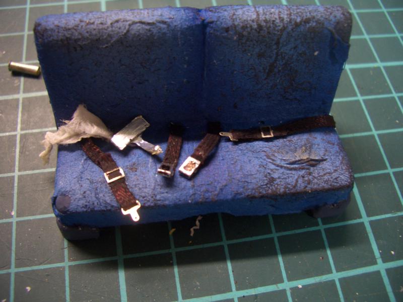

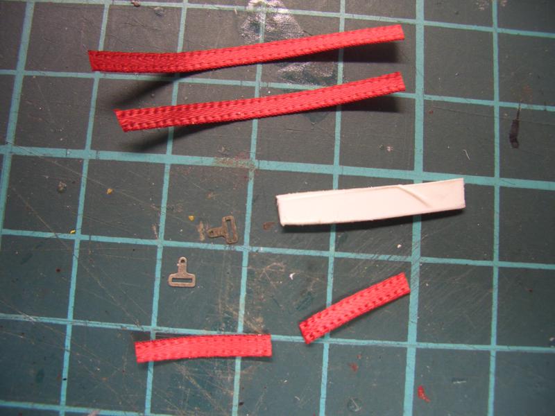

Weiter ist mir noch eingefallen, das ich ein Ausstattungsmerkmal für die Sicherheit vergessen habe. Das wurde nachgeholt.
Die Gurte.
In Serie hatte er eigentlich zu diesem Jahrgang (57) noch keine. Die Gurtpflicht kam zumindest in Deutschland sehr viel Später ;) . Wenn Gurte, dann Beckengurte.
Dazu nehme ich Gurtbänder das ich mir schon in die benötigen Längen zurecht geschnitten habe, Ätzschnallen und ein kleinen Plastikstreifen
Erst fädele ich die Schnallen auf die Gurtbänder...
...und klebe sie mit einem kleinen Punkt Sekundenkleber fest. Die Gurte sind einfach zu verstellen, was diese Schnallen...
...bewerkstelligen. Da ich nicht beide Gurte hier durchfädeln kann, entferne ich den Mittelsteg (der sowieso verdeckt werden würde)...
...und klebe sie auf die Sichtseite. Das waren die Gurtschnallen.
Komme ich zu den Schlössern.
Den Plastikstreifen schniede ich in handliche Stückchen...
...und klebe sie auf die kurzen Gurtbänder
Da jetzt rote Gurte nicht besonders prickelnd original aussehen, will ich sie schwarz machen. Mit Ölfarbe o.ä. werden sie steif. Also nehme ich meinen Wasserkasten zur Hand und male sie einfach schwarz an:
Jetzt noch die Gurtschlösser mit dem Chromeding angemalt...
...können sie auch schon an der Sitzbank angebracht werden:
Fertig.
Langsam kommt der Kleinteilkram und der Motor nebst Abgasanlage will noch eingepflanzt werden. Das werden die nächsten Abschnitte sein, bis die Decals für eine leichte Klarlackschicht 100%ig trocken sind.
Das wars mal wieder, bis neulich :wink:
:cu:
78
Montag, 30. Mai 2011, 11:07
Moin Dominik,
sehr schön :ok: :ok: :ok: ggf. noch nenen schwarzen Strich am Gurtschloß, wo die Zunge eingesteckt wird? Oder sind das so Klappdinger wie im Flugzeug :nixweis: ?

Die Steckschlitze und Taster sind auf den Gurten noch nicht drauf gewesen. Das habe ich heute gemacht. Kommt gleich ;)

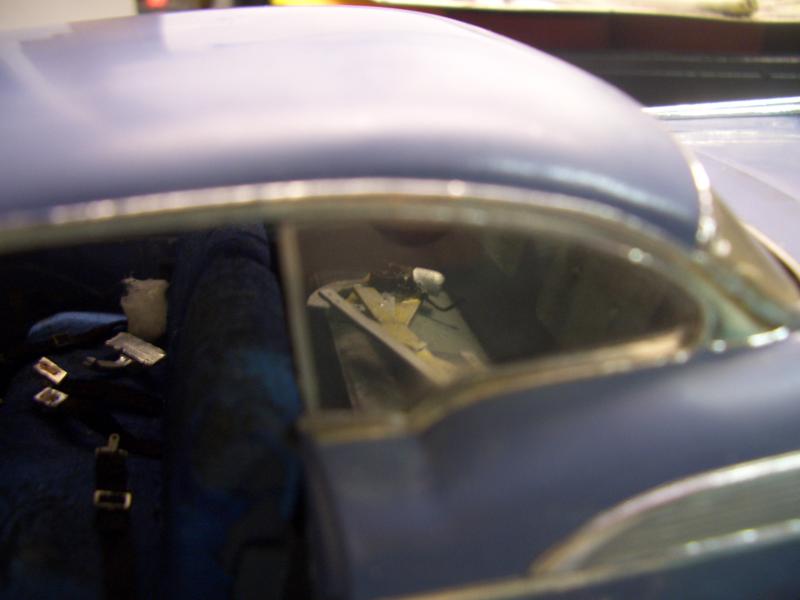

Ein kleiner Fortschritt :rot: - heute mal in Strichaufzählung
->Wie erwähnt habe ich die Gurtschlösser "komplettiert" und mal wieder den Innenspiegel vergessen :bang: . Da ich mich kenne, weil man wegen dem Amaturenbrett so gut
hinkommen würde, und ich aller Wahrscheinlichkeit nach Kleberflecken auf die Scheibe kriege (Abrutschen, von der Pinzette hupfen, Dummheit und Wurstfinger :motz: ), ...
...habe ich den Spiegel einfach auf den Sitz gelegt. :pfeif: "Rolling Restauration" :grins: . Da fällt schon mal was ab. Die Türe hat der Besitzer ja ebefalls zerlegt ;)
-> Die Sitzbank habe ich auch dann umgehend auf der Bodenplatte verewigt.
-> Weiterhin habe ich den ausgebauten Fensterhebermechanismus auf der Rückbank plaziert.
Wieso gibts da keine Bilder davon? Weil die Sitzbank in der Karosserie - durch die Form der Seitenwände bedingt - verklebt ist. Da kann ich soooo nicht rein knippsen :(
-> Die Pedalerie habe ich um das Kupplungspedal (!) beraubt und das Gaspedal angebracht.
Warum das? Ich habe Anfangs einen Wählhebel...
...verbaut. War wohl ein Schaltwagen. Hat der Hund ja sauber umgerüstet :huh:
Bevor ich nun mit dem Motor anfangen wollte, soll der Motorraum ausgestattet werden. Dazu habe ich die Hochzeit vollzogen - endgültig :tanz: ! Hoffe ich zumindest.
Nun mal einen kurzen Blick Vorne rein...
...auf die Pedalerie...
...und auf die Rücksitzbank:

Der letzte Schritt für heute war die vordere Motorraumwand:
Hier fehlt die linke (in Fahrtrichtung!) Hupe. Da ich keine "andere" einbauen wollte, der Chevy sowieso im Aufbau ist, kann die Hupe durchaus bei dem Frontcrash (deswegen die getauschten, weißen Teile) kaputt gegangen sein. So war das auch :) .
Also habe ich nur ein 0,4er Loch gebohrt und ein Kabel von hinten durchgesteckt:

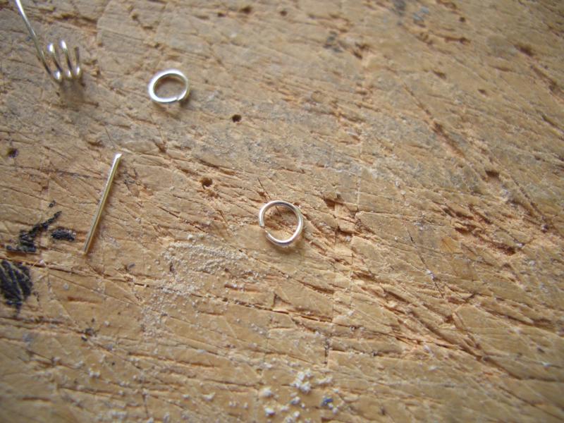

Aber zuerst beginne ich mit dem Herstellen von Kühlerschläuchen.
Kennt Ihr das Problem, wenn mal so ein Schlauch aus welchen Gründen fehlt? Wenn Euch das hantieren mit Gießast und Feuerzeug nicht gelingt? Ich auch! deshalb bin ich auf diese Methode gestoßen und bin recht glücklich damit.
Das Ausgangsmaterial:
Silberdraht 0,4mm, Kabelhülse 2,5mm, Blumendraht 0,8mm und der Bohrer von meinem Dremel
Der Bohrer hat fast den gleichen Schaftdurchmesser,...
...wie die Schläuche, die ich bauen will.
Zuerst wickel ich den Silberdraht unter Spannung um den Bohrerschaft...
...und ziehe die Spirale wieder ab. Könnte auch eine Fahrwerksfeder sein, oder? ;)
Nun nehme ich meinen Seitenschneider...
...und zwicke mir jeweils eine Windung heraus...
...die ich auch gleich am Schlauch anbringe:
Diesen drücke ich noch auf Stoß zusammen...
...und drehe die Stoßstelle an eine nicht einsehbare Stelle des Motors
Nun kann ich den Schlauch durch den eingeführten Blumendraht in jede Richtung biegen, wie ich das benötige...
...um ihn dann nach der Anpassung abzulängen.
Fertig - mit passendem Kühler:
Ich Bohre mir immer ein Loch im Motor und Kühler, wo sie dann gesteckt werden.
Alles Roger? Einfach und effektiv.
Viel Spaß beim probieren ;)

Los gehts mit dem Motor - endlich.
Als erstes habe ich die Löcher für die Kühlerschläuche gebohrt. Einmal der obere...
...und der untere:
Somit komme ich am Ende der Verkabelung nicht in die Misere, das ich zum Bohren keine Grifflächen mehr habe :) Hat ja nicht jeder so zierliche Fingerchen :lol:
Die Spritzufuhr.
Ich habe die Benzinpumpe erstmal mit Farbe versehen...
...und dann die Leitungen aus 0,4mm Messingdraht aus dem Bastelgeschäfft...
...mit den Vergasern verbunden.
Die Unterdruckverstellung vom Veteiler.
...habe ich mit Kupferdraht (0,3) an einen Vergaser gelegt:
Das Gasgestänge.
...wird ein bischen Komplizerter - denn da ist nüscht zu sehen:
Ran ans Werk. Ausgangsmaterial:
Sheetrest 0,4mm, Kupferdraht 0,3mm, Silberdraht 0,4mm, Angelleine 0,6mm
Zuerst bohre ich 0,4er Löchlein in das Sheet,...
...schneide mir die Lagerböcke heraus...
...um sie abzurunden...
...und anschließend am Motor anzubringen.
Nun nehme ich die Angelleine und befestige sie an dem "Kableschuh"...
...klebe den Silberdraht in die Öse...
...und bringe die Stange zwischen die Lagerböcke an:
Zweiter Takt.
Ich bastel wieder zwei Kabelschuhe...
...befestige den Kupferdraht daran...
...länge ihn ab...
...und ran an die Lagerböcke :)
Eine Kurze Ansicht von hinten:
Die Batterie.
Zuerst bohre ich 0,4er Löcher knapp neben die Batterierpole...
...isoliere ein 0,4er Kabel ab und winkle es...
...und verklebe es in den Löchern:
Nun noch die Batterie an ihren Platz...
...und das Plus(rote)kabel weg gelegt - ins Nirwana ;)

Wie im Post vorher gezeigt, habe ich mir die Schläuche angefertigt,...
...nach diversen anproben der Länge zum Kühler am Motor verklebt,...
...dann noch ein bischen Farbe auf die neuen Teile und das Triebwerk eingepaßt
Der Motor einsetzen war nicht so einfach wie es ausschaut. Ich habe an der Ölwanne einen Teil abnehmen mussen, damit die Haube schließt.

Die Gurte sehn toll aus :hand: Besonders begeistert bin ich vom Motor mit den ganzen Leitungen - echt toll :prost:

Aber erkläre mir mal wie die Auszüge funktionieren sollen.
m.E. hattest du die Umlegung anders anbringen müssen.
Denn wenn du aufs Gaspedal trittst, passiert an den Vergasern bei deiner Konfiguration gar nix.
Gruß Kai

Bei dem Gestänge muß ich zugeben, das ich etwas schlampig gearbeitet habe. :rot:
Die Lager sollten Umlenkhebel sein, jedoch habe ich mir den Kopf zerbrochen, wie das funktionieren könnte.
Mal angenommen (jetzt hab ich keine Konstruktionszeichnung zur Hand...noch nicht :motz: ) die Hebel sind "Umlenkrollen", wo der Gaszug in einer Nut drauf läuft (wie bei meinem Motorrad). Der schwarze vom Gaspedal wird von Oben nach unten an dem Halbkreis herum geführt und an der Unterseite eingehängt. Beim Gasgeben dreht sich die Stange auf den Lagerböcken von der linken Motorseite gesehen im Uhrzeigersinn bis zum Anschlag. Nun ist (betrachtet man nur den linken Gaszug zum Vergaser) der Gaszug ebenfalls über eine Anlenkung eingehängt, auch im Uhrzeigersinn vonoben nach unten. So würde der Gaszug das tun, was er soll:
Gas geben :grins:
Konnte keiner folgen, was? Ich versuche das mal auf Papier zu bannen :pfeif:
87
Montag, 6. Juni 2011, 23:28
Hallo Dominik,
bei der Gaszugmimik zeigst du alle Hebel gegenläufig in Endstellung, was dann allerdings keinen Sinn ergibt.
Alle drei Hebel müssen fest auf der Welle montiert sein und der mittlere nach oben zeigen. Die Hebel sollten aber nicht ganz senkrecht/waagerecht zurAchse stehen. Dann hängst du den Zug rechtwinklig ein. Die Pedalbewegung würde dann ziehen und über eine starke Rückstellfeder am Vergaser(nicht sichtbar) erfolgt die Rückstellung
Deine Idee, wie beim Mopped, mit Doppelzug das Gas rein und raus zu drehen, ergäbe nur Sinn, wenn am Auto ein Gasgriff wäre. So aber hat das Pedal eine Rückstellfeder, die über die Beinkraft zusammen mit der Rückstellfeder am Vergaser recht leicht überwunden werden kann. Beim Mopped ist das anders, da müsstest du ohne den zweiten Seilzug ständig gegen eine starke Rückstellfeder halten und das erlahmt schnell die Hände. Darum haben Moppeds nur ganz leichte Rückholfedern, die aber den schnellen Gasschluss nicht garantieren.
Lieber Gruß
Dieter
Toretto
88
Dienstag, 7. Juni 2011, 02:07
Hallo Dieter,
So habe ich mir das auch gedacht.
Die am Motor angebrachten sind die Lager für die Welle, die dafür sorgt das beide Vergaser gleichzeitig angesteuert werden.
Je nachdem wie die Vergaser angeordnet sind, müssten die Umlenkhebel entweder beide gleich oder Entgegengesetzt nach oben oder unten angebracht werden.
Der mittlere Hebel müsste dann ebenfalls stehend oder hängend angebracht werden.
Gruß Kai
89
Dienstag, 7. Juni 2011, 05:27
Hallo Kai,
ja genau, die Lage der Vergaser hatte ich nicht dabei berücksichtigt. Das Ganze dient ja dem Zweck, das Vergaserspiel genau einstellen zu können, ohne gleich den ganzen Zug zum Pedal ständig nachstellen zu müssen.
Nach längerem hinschauen habe ich nun auch die Überlegung von Dominik nachvollziehen können, wobei ich mich anfangs zu sehr von dem Vergleich zum Mopped hab lenken lassen – er meinte gar nicht eine zweite Seilschlinge zum Zurückholen, sondern nur das Prinzip des verlängerten Hebels über eine Rolle.
Da ich ewig nicht mehr geschraubt habe, weiß ich nicht, ob diese Mechanik heute in den Autos angewandt wird? Prinzipiell aber liegen dann hier zwei Fehler vor – zum einen muss die Rolle dicker als das Seil sein, weil sie ja eingelegt ist und zum anderen muss der Abrollwinkel größer 90 Grad sein, um über der Achse zu liegen. Nur so kann eine Hebelwirkung einsetzen. Mit diesem Prinzip kann man einen 10 cm Hebel auf den Umfang einer Scheibe legen, was natürlich niedriger und somit platzsparender baut. Ich hab mal versucht, das grafisch darzustellen
Lieber Gruß
Dieter
