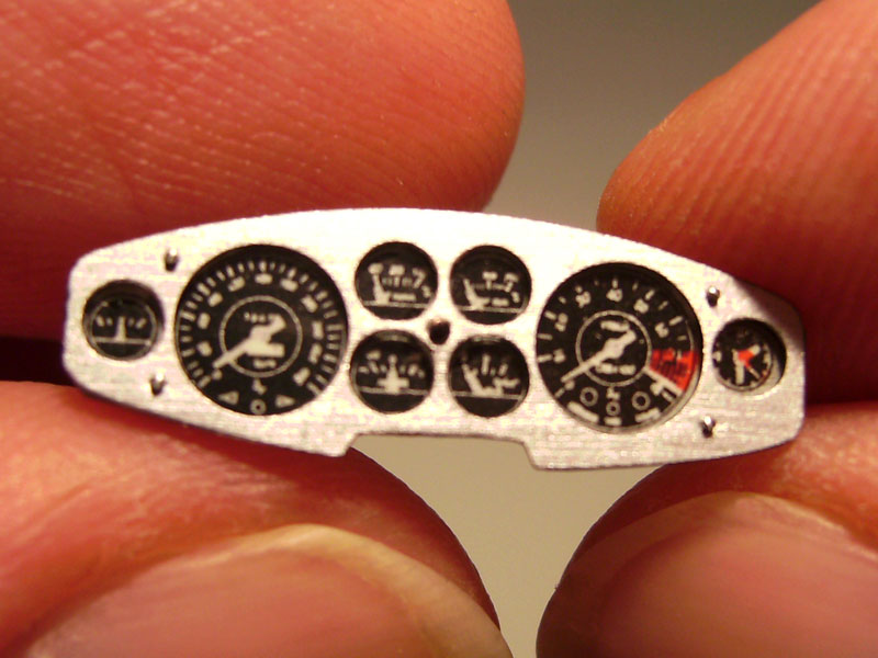

Hallo liebe Leute,
heute geht es weiter mit dem Instrumentenpaneel. Für die Darstellung hat der Bausatz hier lediglich ein Decal vorgesehen. Um mehr Plastizität und Tiefe zu erreichen, habe ich mir ausgedacht, das Ganze mehrteilig aufzubauen. Hilfreich sollte mir hier das andere Decal aus dem zweiten Bausatz sein. Und so hab ich es gemacht:
Als Basis habe ich das bessere der beiden Decals auf eine 0,2er Polystyrolplatte aufgezogen.
Das zweite Decal dient lediglich als Aufbohrschablone für die Abdeckblende aus gleichem Material. Das war gut gedacht, aber leider ist beim Aufbohren die Schablone unkontrolliert zersplittert. Die Folge war dann eine langwieriges nervenraubendes Anpassen.
Die Abdeckung wird nun über das Instrumentenpaneel gelegt und die Bohrungen sollten dann lediglich den Blick auf die Instrumente freigeben.
Die Originalabdeckblende ist mit vier Rändelschrauben auf das Paneel verschraubt. An meinem Modell sollen Drahtstifte diese Schrauben imitieren, ebenso wie ein mittig angebrachter Druckknopf. Dazwischen kommt dann ein zurechtgearbeitete Plexiglasscheibe. Das Bild zeigt die Teile in Reihenfolge des Zusammenbaus.
Das fertige Paneel. In das Armaturenbrett werden noch großzügige Bohrungen für das Versenken der verbleibenden Stahlstifte angebracht.
Wegen der zersplitterten Schablone ist mir der Ausschnitt für die Uhr leider etwas verrutscht. Dies ist aber in natura weniger auffällig, als auf dem Foto zu sehen. Durch den sich ständig verändernden Blickwinkel erscheinen die versenkten Instrumente ohnehin nie wirklich mittig.
Erste Passprobe mit den anderen Details.

Freitag, 26. August 2011, 21:35
Hallo Günter :wink:
Das Instrumentenpanel ist ja wieder der Überhammer :sabber: :sabber: :sabber:
Einfach genial wie du das gemacht hast.
Viele Grüße Martin
Hallo Günter
Ich bin mir sicher, Du bist von Beruf Uhrenmacher. Nur so kann ich mir diesen Detaillierungsgrad erklären. Ich zieh' jedenfalls meinen Hut vor Dir.
Mach' weiter so. Dein BB ist spannend ohne Ende.
Ich bin ja mal gespannt wenn's dann an die Farben geht :ok:
Gruss. Dani

Hallo Günter,
das was Du bisher gezeigt hast, war ja schon einzigartig, aber die Instrumententafel schlägt ja dem Faß den Boden aus. Die Idee ist echt genial :ok: . Aber warum willst Du in das Armaturenbrett Löcher für die Stahlstifte bohren :nixweis: ? Zwick die Stahlstifte doch kurz hinter dem Kopf ab und Kleb sie einfach nur in die Armaturentafel ein.

Hallo Jörg,
erst mal ein herzliches Willkommen. Deine Frage will ich gerne beantworten:
Ein paar Bohrungen sind schnell gemacht und garantieren ein planes Aufliegen der Paneele in der Armaturenbrettmulde. Die Passgenauigkeit lässt sich über die Bohrungen auch sehr schön kontrollieren. Zudem ist ein einfaches verkleben auf der Rückseite des Armaturenbrettes möglich. Zur besseren Verdeutlichung, hier noch mal ein Bild mit den großzügig angebrachten Bohrungen:

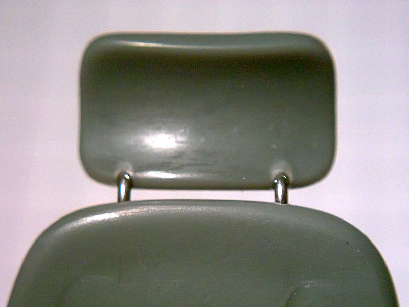

Zur Abwechselung werden diesmal die Sitze etwas überarbeitet. Als erstes habe ich mal die Kopfstützen abgetrennt und mit Streben aus poliertem Edelstahldraht ergänzt. Des weiteren gab es im rückwärtigen Bereich eine Verkleidung aus Kunststoff. Ebensolches Material wurde für die Kopfstützen erhitzt und im weichen Zustand in die konvexe Rückseite gepresst, danach ausgeschnitten, zurechtgeschliffen und mit Sekundenkleber eingeklebt. Die Sitzfläche bekam noch zusätzlich eine kleine Lederapplikation. Passende Sitzposition kann man mittels eines 0,6er Kupferdrahthebels einstellen. Der Hebelknauf besteht aus 2Komponentenkleber. Nach dem Zurechtschleifen des Knopfes wurde der Draht abgewinkelt.
Bis demnächst mit den Sicherheitsgurten
Euer Günter

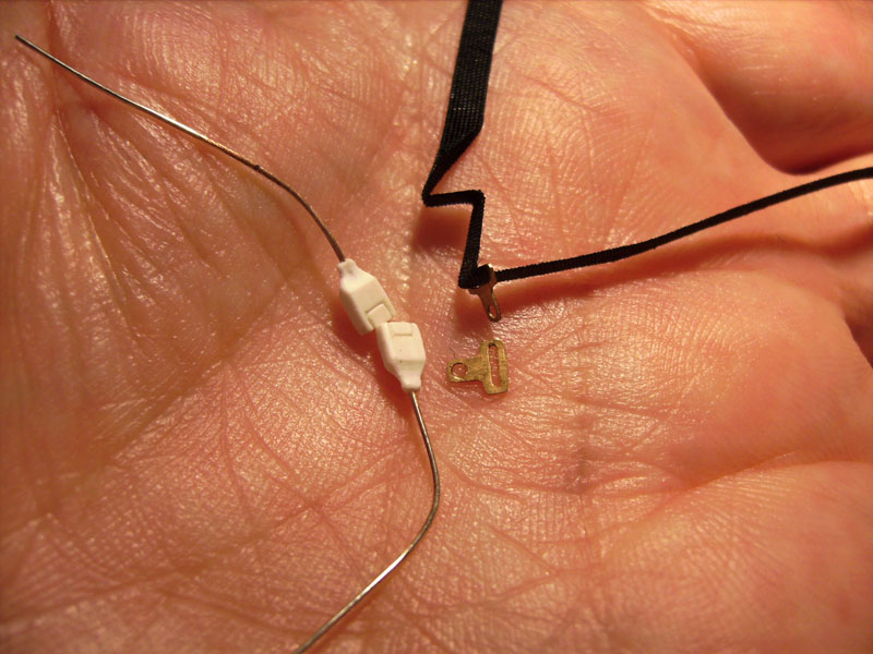

zu später Stunde noch ein Update. Gebastelt wurden die Sicherheitsgurte. In dem Daytona wurden die unterschiedlichsten Fabrikationstypen verbaut. Es gab sogar einige Modelle mit Zweipunktgurten. Entschieden habe ich mich für ein Dreipunktgurtsystem, wie es öfters auf den Bildern des Originals zu finden war.
Als erstes habe ich Stücke einer alten Regenschirmbespannung mit Klarlack behandelt. Damit war es möglich, Gurte in passenden Streifen zu schneiden, ohne das diese ausfransen. Die Schnittrichtung ließ sich an der Webrichtung des Stoffes ausrichten. Mit etwas Geduld kamen dabei ganz annehmbare Stücke zustande.
Die Gurtschnalle besteht aus 0,2er Messingblech und wurde mit Schlüsselfeilen erstellt. Eine aufwändige Arbeit, welche ich mir beim nächsten mal mit einem Fotoätzteil ersparen werde. Das Gurtschloss aus Kupferdraht und einem Kunststoffstück waren dagegen etwas einfacher herzustellen. Hier die Bilder:
Ich hoffe es gefällt, bis demnächst,
Euer Günter

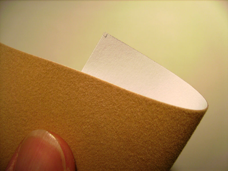

Hallo Klebefreunde,
in den letzten Tagen habe ich mir ein paar Gedanken bezüglich der Innenausstattung gemacht. Die Sitze würde ich gerne in beige gestalten, passend zu dunkelbraunem Teppichboden. Erste Versuche mit der Mehltechnik haben mir nicht gefallen. Von Viskoseflocken sind viele begeistert, die gibt es aber nicht in meinen Wunschfarbton. Trotzdem habe ich mir welche zu Testzwecken bestellt.
Gibt es hier im Forum Erfahrungen mit dem Nachkolorieren von Viskoseflocken?
Durch Zufall habe ich in einem Laden für Künstlerbedarf Samtpapier gefunden. Das Material ist ca. 0,7 mm stark und lässt sich unkompliziert spleißen. Dabei trennt sich die sehr dünne samtartige Kunststoffoberfläche von dem Trägermaterial aus Papier. Eigentlich ideal zum Verlegen. Versuche haben ergeben, dass sich der Stoff gut färben lässt. Allerdings geht dies nur gut mit der HUMBROL Farbe und der Originalverdünnung. Die Acrylfarbe dringt nicht gut in das Stoffimitat ein und hinterlässt Flecken, außerdem weist sie auch eine zu geringe Haftung auf. Die Stinkerei ist also vorprogrammiert.
Nach diesem erfolgversprechenden Versuch ging es dann ans Schneiden der Schablone. Der Einfachheit halber habe ich die erste Anfertigung gestückelt, im Modellboden angepasst und zusammengeklebt. Das Stückelwerk wurde dann dazu benutzt, eine endgültige Schablone herzustellen. Das vierte Bild zeigt mittig die entsprechenden Schnittmuster der Fußmatten. Die restlichen Schablonen sind für die Auslegeware gedacht. Auf den endgültigen Farbton habe ich mich noch nicht festgelegt, aber in die engere Auswahl kommen HUMBROL 62 oder 63. Aber erst mal sehen wie ich den Farbton der Sitze treffe. Hier nun die Bilder:
Bis demnächst
Euer Günter

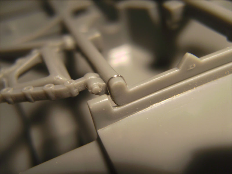

höchste Zeit für ein kleines Update. Diesmal habe ich mich mit der Passgenauigkeit des Fahrwerkes beschäftigt. Beim ersten Probeaufbau stellte sich heraus, dass der Daytona unnatürlich hoch auf seinen Rädern stand. Eines der Hauptübel war der verzogene Kastenrahmen, der mittig anliegend an beiden Enden gut 3 mm von dem Chassis abstand.
Ein anderes Problem waren zu große sperrige Bauteile, welche hier und dort Nacharbeiten erforderlich machten. Um den Gesamteindruck zu prüfen, musste ich das Auto immer wieder zusammen setzen und danach für die Bearbeitung erneut auseinander nehmen. Insgesamt war das ein wirklich nerviges Geduldsspiel. Wie auf den Bildern zu sehen ist, habe ich die unter Spannung stehenden Teile provisorisch mit Drähten verbunden. Dies ist eine sehr schonende Methode für das viele Hantieren mit den verspannten Teilen.
Leider gab es trotzdem wieder einen Bruch. Das in die Jahre gekommene Material ist einfach ungemein spröde und nicht mehr strapazierfähig.
Bis demnächst mit einem neuen Bericht aus der „Frickelbude“
Euer Günter

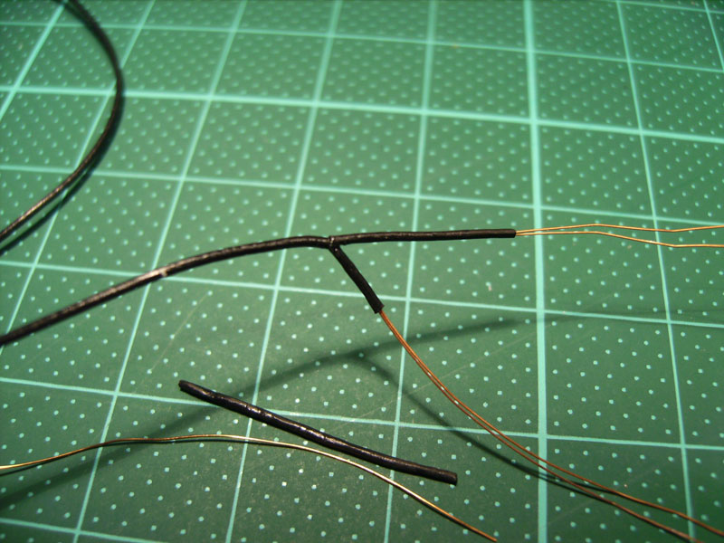

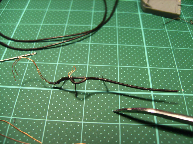

Einen schönen guten Tag zusammen,
nachdem die langwierigen Anpassungsarbeiten ein zufriedenstellendes Ergebnis ergeben haben, geht es heute nun weiter mit einigen Details. Einige Komponenten im sichtbaren Bereich sollen mit Strom versorgt werden. Hierzu war es nötig, die Imitation eines Kabelbaumes anzufertigen
Angefangen habe ich auf der linken Seite, um danach die kompliziertere rechte Seite in Angriff zu nehmen.
Auch hierzu möchte ich Euch wieder einige Bilder zeigen:
Als erstes habe ich aus einem dünnen Elektrokabel die Litze entfernt und durch 0,25er Kupferdrähte ersetzt.
Nach einigem Zurechtbiegen wurde der Kabelbaum mittels Drahtösen an der Karosserie befestigt. Die Drahtösen habe ich aus geschwärzten 0,3er Messingdraht gefertigt. Dies lässt sich einfach bewerkstelligen, indem man den Draht um einen Bohrer mit entsprechender Stärke biegt und die Enden dann zusammendreht.
Der fertige Kabelbaum wird nun vorsichtig, ohne ihn zu verbiegen, wieder von dem Modell gelöst. Für die spätere Farbgebung und Montage kommen alle Teile an einem sicheren Ort zur Aufbewahrung.
Auf der rechten Seite geht es etwas enger und komplizierter zu.
Hier das Ergebnis meiner geduldigen „Frickelei“. Der Kühlwasserbehälter ist übrigens ein Eigenbau aus Kunststoffresten. Den Drehverschluss habe ich vom Kühler des zweiten Bausatzes entnommen.
Bis demnächst
Euer Günter

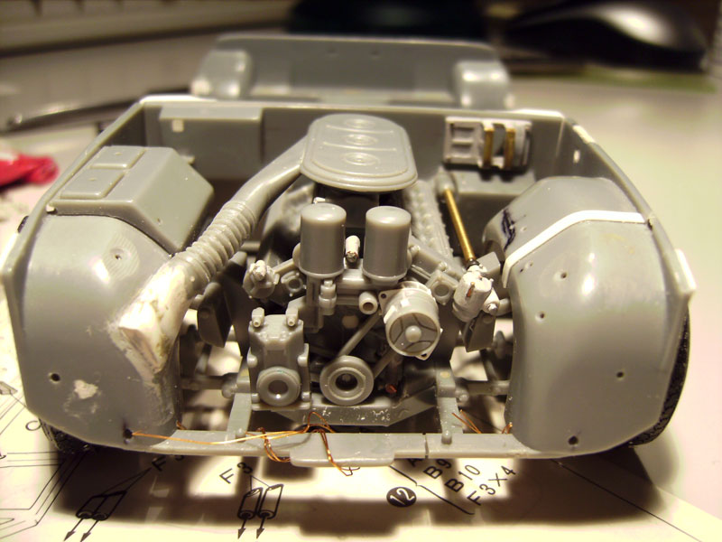

Freitag, 30. September 2011, 14:17
Hallo liebe Modellbaugemeinde,

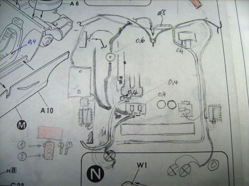

nachdem ich mir an einer Unmenge von Bildern die Augen wund gesehen habe, hier nun der mühsame Versuch einer Rekonstruktion der vielen Leitungen im Motorraum. Das Auto ist der Inbegriff einer Pipeline-Sammelstelle.
Auch hier ist die Originaltreue nur annähernd darstellbar. Einige Kabel und Leitungen laufen deshalb an meinem Modell, wie bei dem Original, ins „Nirwana“.
Wie immer hier nun die Bilder:
Hier nun ist das Ergebnis des ersten Versuches, ein wenig Ordnung in das Durcheinander zu bringen.
Erst einmal habe ich mir die Ölversorgung des Motor vorgenommen. Zwei der Leitungen werden später an den Ölbehälter angeschlossen. Die dritte Leitung wird dann an den Überlauf befestigt und läuft von dort bis zur Spritzwand ins Unbekannte.
Weiterhin gehen zwei Leitungen vom Kompressor aus. Die Eine verläuft bis zum Wasserkühler und die Andere verschwindet Richtung Spritzwand in der Dunkelheit.
Die noch hochstehende Leitung ist eine Unterdruckleitung und umrundet den Motorraum bis zum T-Stück des Bremskraftverstärkers. Da man nicht unter die Frontschürze schauen kann, werde ich diese Leitung stückeln und die Einzelteile beim Zusammenfügen des Fahrgestells mit der Karosserie unter der Schürze verkleben.
Hier noch ein spezielles „Durchlaufrohr“, dessen Bedeutung mir total unklar ist.
Der Durchlauf wurde vom überschüssigen Material getrennt und mit Schläuchen versehen.
Das Ganze wurde mit weiteren Leitungen einbaufertig konfektioniert.
Leider sieht man den gebastelten Durchlauf hinterher nicht mehr. Die ganz Konstruktion gehört zum Zu- wie Ablauf der Wärmetauscher, welche sich im linken sowie im rechten Kotflügel befinden. Diese Wärmetauscher fanden im Modell keine Berücksichtigung. Auch in dem Originalfahrzeug liegen sie kaum sichtbar im Verborgenen.
Hoffentlich bekomme ich das alles noch mal zusammen.
