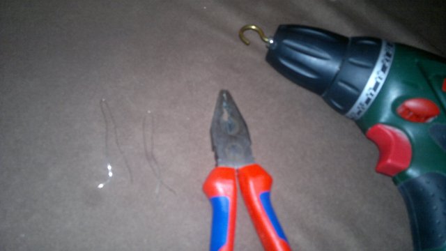

Freitag, 9. Dezember 2011, 23:47
hey Daniel,
also das mit den Drähten wollt ich mal umsetzen... und wie ich so Drahtstückchen geschnibbelt hab ist mir das Segel machen von der Alex eingefallen....
Haken in den Akkuschrauber, draht doppeln und die Öse am Haken einhängen, beide Enden mit der Zange halten und gemütlich drehen lassen....
sauberer gerader Draht... nur leider etwas zu dünn...
nicht verzweifeln, einfach zweimal Draht und das gleiche SPiel noch einmal....
dann das ganze zurecht geschnibbelt und uff gebäbbt....
ich weiß, dass ist nicht so wie ihr es gemeint habt, aber.... hmmmm schlecht find ichs nicht hat n Muster und ist nicht zu dick/globig^^
nur was mach ich mit dem Bobbel auf der Säule??? einfach weglassen?

69
Samstag, 10. Dezember 2011, 09:11
Die Fenster sind zu dick und klobig. Schneide die mal ganz aus und stelle die Fensterstreben aus Draht dar.
lg
Herr Milton
70
Samstag, 10. Dezember 2011, 09:26
Also mit dem gedrehten Draht sieht es wirklich gut aus! :ok: Tolle Idee das so zu machen!
Die Fensterrahmen sind mir ein wenig zu dick, da muss ich HMS recht geben :) aber schneid sie ruhig mal aus wie er sagte und dann könntest du die Methode von Tk5512 versuchen, mit den eingeritzten Rahmen :)
Viele Grüße :ahoi:
markus
(der Captain)
71
Samstag, 10. Dezember 2011, 11:47
Bin auch für Fenster in geritzt!
Bei dem Draht würd ich mal Weißleim vorschlagen.
An beiden Enden einmal kurz getunkt und dann auf Plastik abgelegt, damit er hinten flach wird.
Ansonsten werd ich die Methode mit gedrehtem Draht auch nutzen, scheint echt genial zu sein.
lg,
  • »dr.dr.« ist der Autor dieses Themas
Beiträge: 631
Realname: Chris
Wohnort: Großraum Stuttgart
72
Samstag, 10. Dezember 2011, 12:50
Also das mit den Fensterstreben aus Draht werd ich mal versuchen.... und wenn das nix wird, dann probier ich die gerizten Fenster, da muss ich nämlich erst nach passendem Material suchen ;)
Frank, das mit dem Weißleim ist cool.... wird getestet :ok:
und ja, der gedrehte Draht ist echt goil ;)
