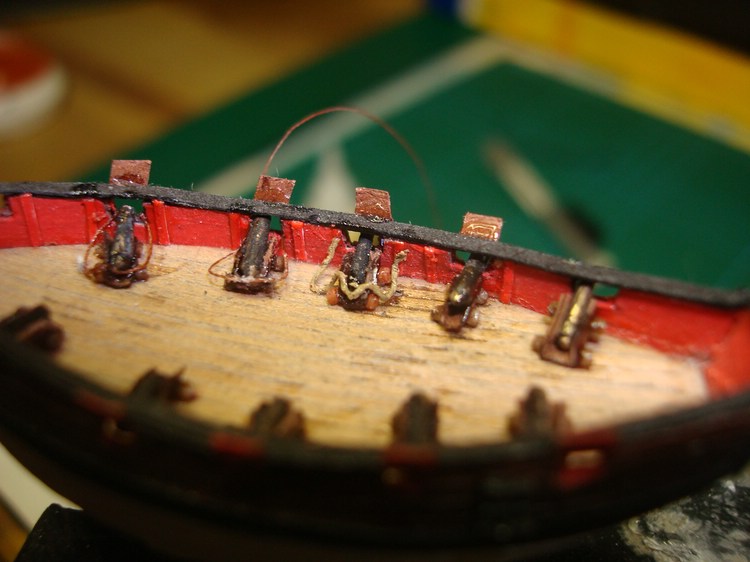

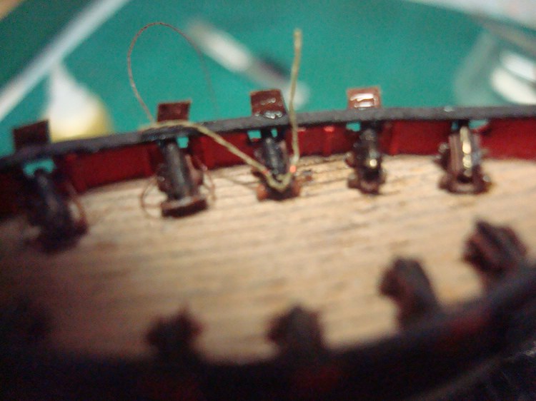

Wie versprochen kommen nun auch ein paar Bilder. Die "Fly" hat ihre Geschütze. Wie man sehen kann, habe ich mich schon mal an einem Brooktau versucht. Ich weis aber noch nicht ob ich das wirklich machen werde.

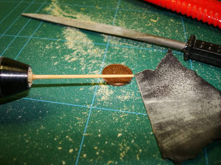

Die fertige ich immer aus Bambus. Erst den Bambus spalten, dann die weiche Innenschicht wegnehmen.
Dann vierkant schnitzen,
dann rund.
Zum Schluß mit dem Dremel auf Maß und in Form bringen.
Das war mal eine Wohltat, nach dem Gefummel mit den Geschützen. Kritiken und Anregungen werden gern entgegengenommen.

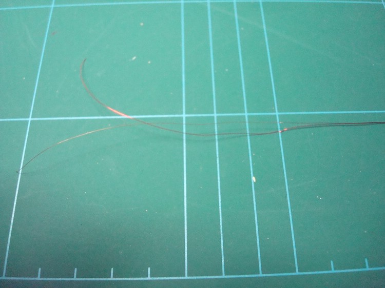

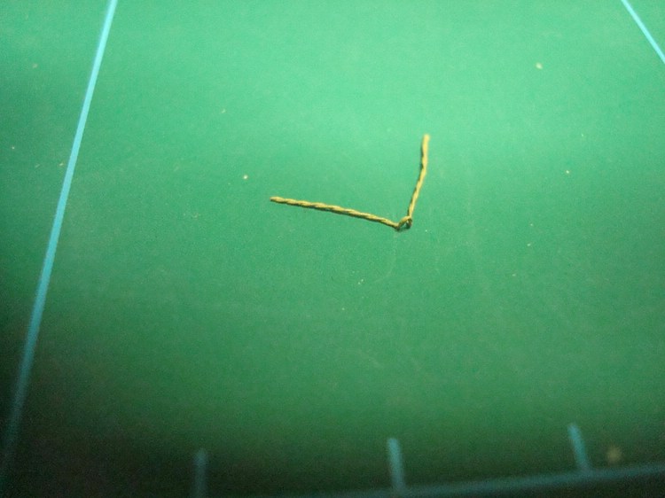

Jetzt geht es weiter. Nachdem ich zur Entspannung mal zu Mast und Rahen ausgewichen bin, geht es jetzt weiter mit den Brooktauen.
Der erste Versuch mit einem Faden hat mich nicht so befriedigt.
Also andere Lösung suchen. Im Materialfach bin ich fündig geworden.

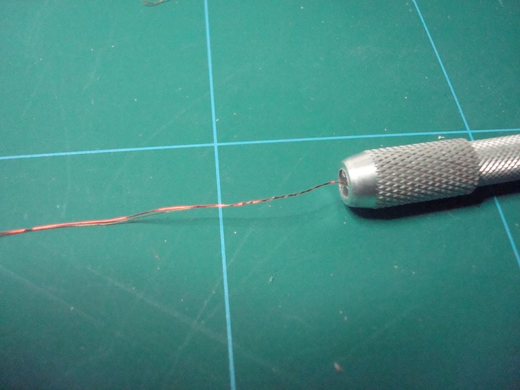

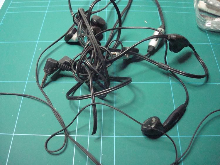

Die MP3 Player-Ohrhörer halten bei mir nie lange also habe ich genug davon. Eigentlich nehme ich den Draht zum Ösenbau, aber jetzt soll er zum Brooktau werden.
Also abisolieren,
Verdrillen,
einfärben,
vorformen,
ankleben
und fertig zum Vergleich.
Ich finde es fällt etwas weicher als der Faden. Dieser unnatürliche Glanz kommt vom Blitz. Mit bloßem Auge betrachtet sieht es deutlich besser aus.
Ich glaube ich bleibe bei dieser Lösung. geht deutlich schneller als das Gefummel mit dem Faden und sieht, glaube ich, besser aus.
Was sagt Ihr dazu?
Grüße McKay
