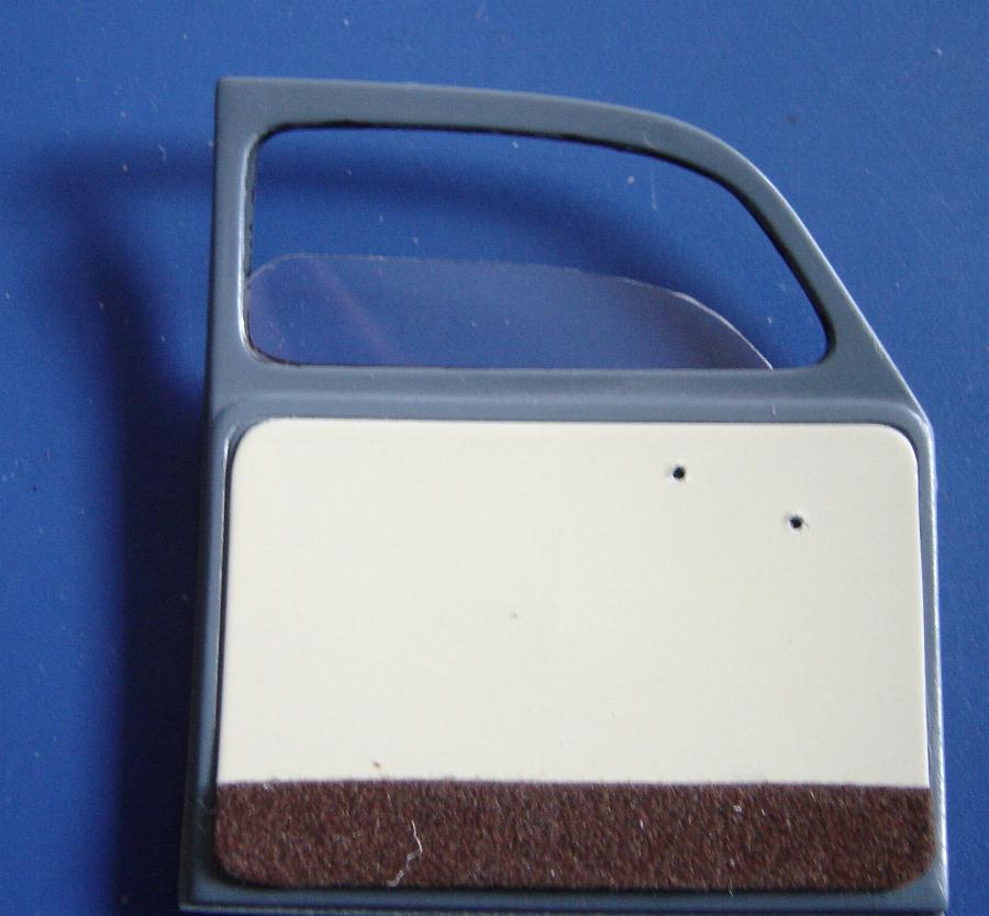

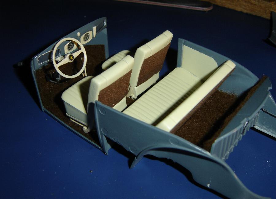

man glaubt es kaum, ich habe am Käfer weitergemacht. Der Innenraum ist nun Beige mit braunem Filzteppich, Rückenteile der Sitze, Dachhimmel und Türverkleidungen sind mit braunem Velour bezogen.

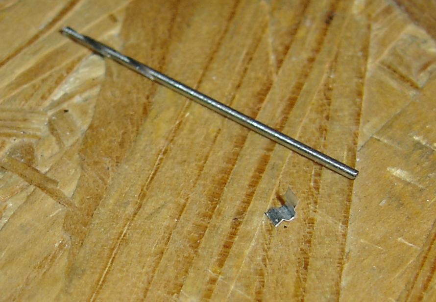

Die Türverkleidungen habe ich aus 0,3 Evergreenplatten geschnitten. Die Kabelschellen für das Kabel der Nummernschildbeleuchtung aus Teelichtalu um einen 08er Bohrer gebogen und ein Haubenzug eingebaut

Sonntag, 30. Dezember 2018, 12:51

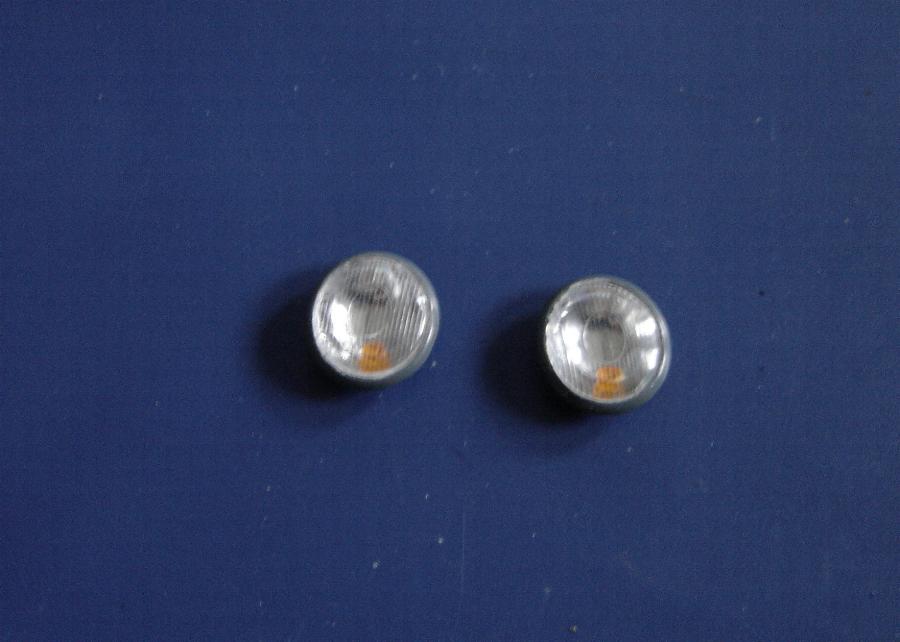

Habe den Innenraum fertiggestellt, Türverkleidungen gebohrt und noch eine neue Scheibe für die Fahrerseite angefertigt. Da man in Deutschland ja Blinker vorne haben muss habe ich sie in den Scheinwerfer integriert. Danach noch ein paar Detailierungen am Motor und ne Innenraumleuchte gebastelt
