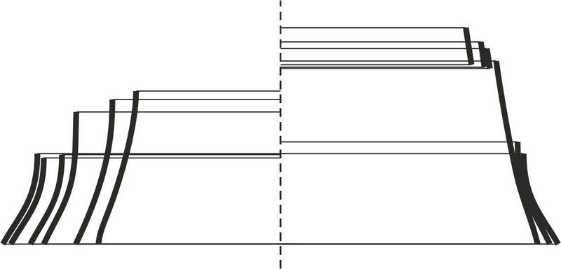

Nach langen Überlegungen möchte ich ein neues Konzept/Umbau für meine Bombarde präsentieren.
Vgl. Post Num. 50
Änderungen:
1. Ein Paar Kanonen passen absolut nicht. Bleibt nur 8…
2. Bombardenplattform habe ich zur Großmast verschoben.
3. Von 2 Spills Vorne lasse ich nur 1 bleiben.
An diese Stelle bedanke ich mich sehr bei Herr Schmidt – das Buch ist echt sehr interessant. Hab noch nicht komplett durchgelesen, d.h. nur ersten Einsatz von Bombarden. Aber hoffentlich die Idee begriffen.
4. Ich habe 2 Eingänge vorgesehen. „Eingang 2“ stelle ich mir wie eine Lücke vor.
5. Back werde ich große und etwa höre mit normale Leiter bauen.
6. Auch die Bordwände habe ich etwas geändert. Bordwand in Bombarden Schusssektor etwas runter gezogen.
7. Und die Kleinigkeiten: Lichtgittern und Hühnerstall verschoben/vorgesehen. Für Galionaufbau überlege ich noch…
Vervo... :wacko:
Fortsetzung folgt…! 8)
Sascha.

Sonntag, 8. Juli 2012, 00:21
Schon viiiiel besser! Eine Bombenketsch mit durchgehender Kanonenbatterie kommt mir schon sehr merkwürdig vor, so ist es viel besser!
lg
hms
Sonntag, 8. Juli 2012, 11:38
Hallo Sascha :wink:
Die neue Anordnung der Geschütze macht nun weitmehr Sinn, auch die Reduzierung der zwei vorderen Spills auf Eins, scheint mir wahrscheinlicher zu sein. Hier noch ein Link zu einer englischen Bomben Ketsch.

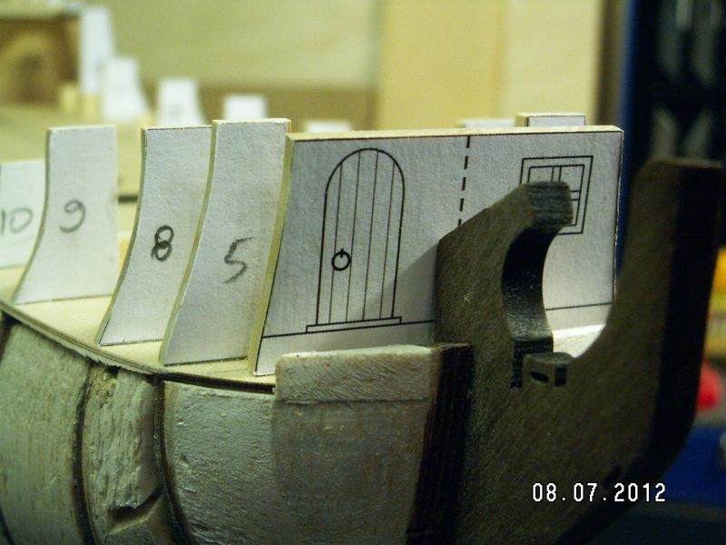

Neue "Linien" hat Schiffchen gekriegt
Und ich habe über mögliche Realisierung schon nachgedacht. Da ist erster Schritt – Fertigung „Pseudospanten“.
Übrigens… „DIE Tür!“ :)

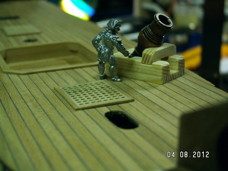

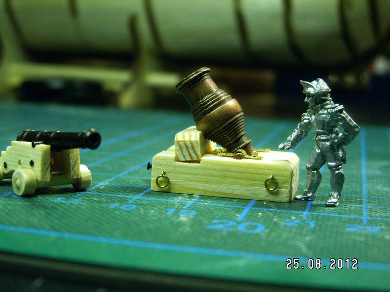

Sonntag, 5. August 2012, 19:32

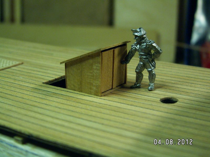

Liebe Kollegen,
ich habe immer noch keine Zeit was Vernünftiges zu schreiben… Aber meine minimale Leistung in diese Zwischenzeiten - drei Bilder :
(Bombardelafette ist nur Prototyp)
(alles ist noch nicht endgültig installiert)
Und bis bald … :wink:
Sascha

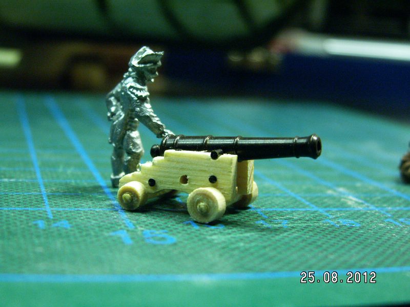

Montag, 10. September 2012, 17:59

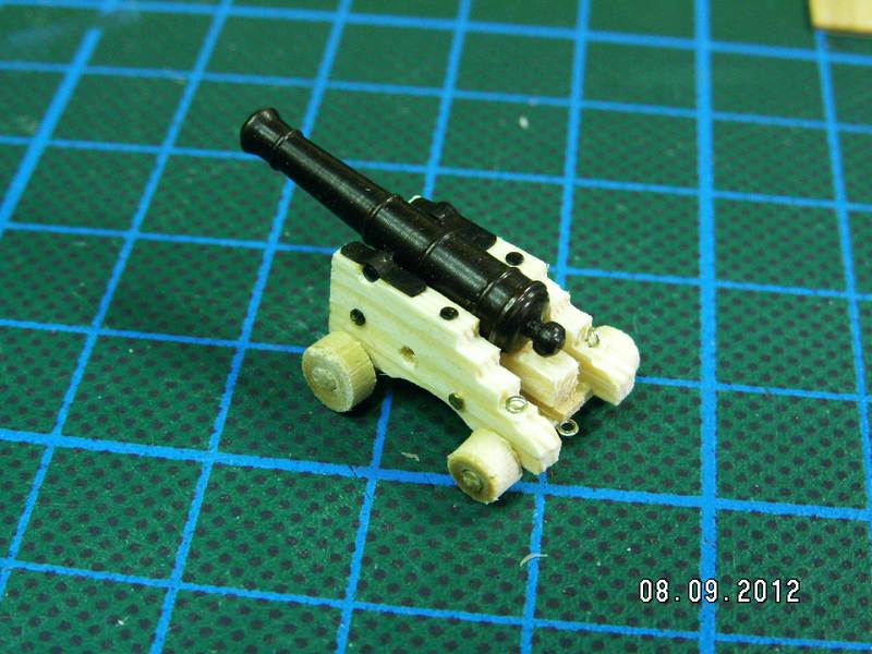

Liebe Kollegen!

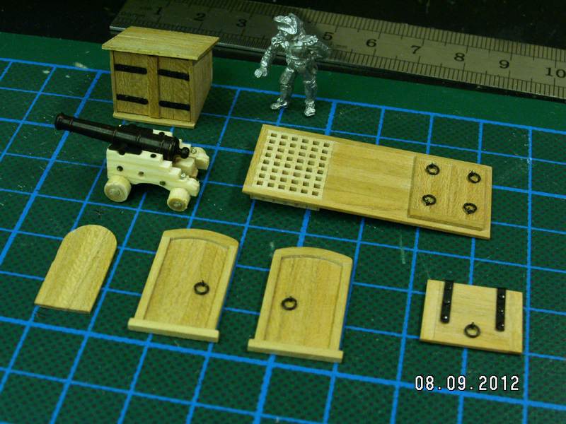

Endlich! Endlich habe ich wieder Zeit über meine Baustelle zu Berichten. :tanz: Für diese Pause bitte ich um Entschuldigung. Es hat dienstliche Gründe. :kaffee:
Und sofort die neue kleine Teile:
Die Kanone hat schon Farbe (Messingschwärzen Technologie – hat super geklappt), aber hat erst nur Lafettenprototyp. Gefertigt ist mit Hilfe eine Mikrofräse von Proxxon. Tja! Ich habe jetzt so was! Noch Paar Bilder:
Und Bombarde, auch ein Prototyp:
Fortsetzung folgt! :wink:
Sascha.

Montag, 10. September 2012, 18:30
Endlich!
Ja, Mann. Endlich.Ich habe wirklich auf Updates von Dir gewartet.
Ja, sowas haette ich auch gerne. Irgendwann. Zusammen mit der Proxxon Drehbank!
Fortsetzung folgt!
Ich will ne Verfolgung ;) , Fortsetzungen dauern immer so lange bei Dir.
Und: Schoene Stative fuer die Knaller hast Du da gebaut. Wir warten auf mehr!

Montag, 10. September 2012, 18:38
Sehr schön! Es könnte zwar sein dass ich mich irre aaaaaber könnte es sein dass die Lafette ein bisschen zu gross ist. Bei den Kanonen die ich so kenne ist der Knubbel hinten an der Kanone (wie heisst der nochmal?) genau so weit hinten wie das hintere Ende der Lafette bzw der Knubbel müsste über dem Ende der laffette sein. Ich kann mich auch irren (wie ich's schon ein mal in diesem Thread gemacht hab) So schlimm ist es aber nicht, denn der Rest ist sehr gut und die Lafette ist auch nicht viiiiiiel zu gross wie man's manchmal sieht. Sonst kommen mir die Proportionen auch ganz gut vor. Und gut sieht's sonst auch aus :ok: !
lg
hms

Montag, 10. September 2012, 21:34
Harry, Herr Milton, Chris! Ich freue mich auch euch wieder „zu sehen“!
Danke, danke! Ich habe bald noch mehr Fortschritte zu zeigen
"C'est la vie" 8)

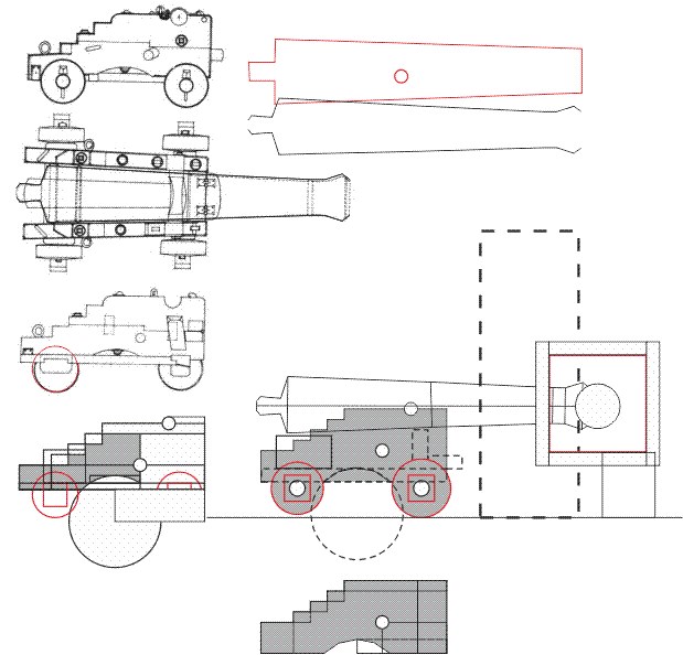

Es könnte zwar sein dass ich mich irre aaaaaber könnte es sein dass die Lafette ein bisschen zu gross ist...
Nein! ich meine - ja! :) Du irrst dich nicht. Bei diese Prototyp habe ich nur Maßstab geachtet und die Kanonenachsen nicht. Ich zeige die aktuelle Entwicklungsbild:
Hier wird schon richtig.
Und ich habe eine Frage. Wo genau müssen die Kanonen in Stückpforten sein, mittig (Vertikal)?
:nixweis:
Verwendest Du Kiefernholz für Deine Lafetten?
Ja, und stimmt, sieht schlecht aus. Leider habe ich damals keine Wahl gehabt. Weil mein Lieferant krank war. Aber jetzt habe ich so was:
Alles ist schöner Kirschbaum!

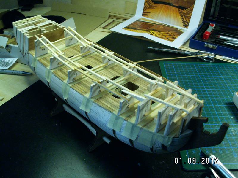

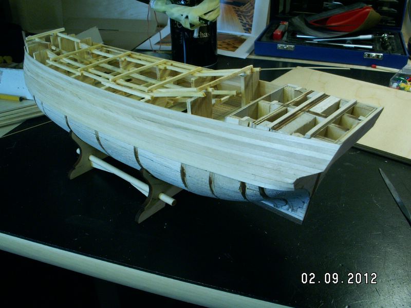

Samstag, 15. September 2012, 15:35
Hallo Leute!
Aktueller Rumpfarbeitszustand…
Gruß :wink:
Sascha.

79
Samstag, 15. September 2012, 16:18
Sehr schön! Es geht flott vorrann! Aber die Ergebnisse sind trotzdem super!!!
lg
hms

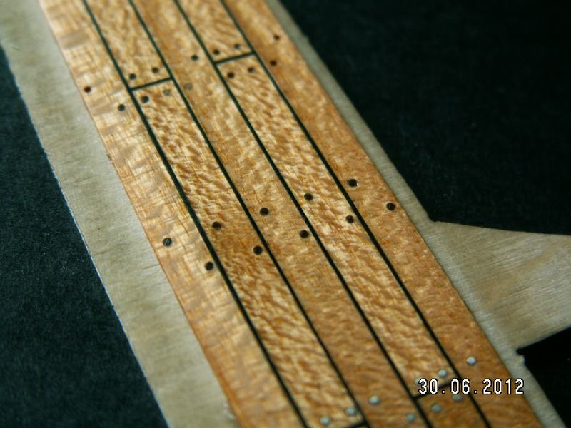

Hallo Sascha,
die Decksbeplankung ist super geworden. Ist das Kirsche?
Wie hast Du die Dübel nachgebildet?
Sollte ich etwas überlesen haben, entschuldige ich mich für die überflüssigen Fragen.
82
Mittwoch, 19. September 2012, 15:37
Hallo Johann,
Sorry, dass ich nicht sofort antworte – ich war nicht zuhause.
Ja, es ist Kirschbaum. Bei meinem Holzlieferanten heißt es etwa „Eurokirsche“.
Die Dübelnachbildungsbeschreibung hast Du nicht verpasst… war noch keine.
Die Dübel sind aus Nussbaum 0,7 mm Durchmesser und mit eigener Technologie gemacht. Ein Dübel dauert komplett mit Fertigung und Installation weniger als 30 Sekunden pro Stück. Gesamtes Deck wird zum Schluss mit Schleifpapier geschliffen.
Nach Wachen sieht dann so aus (mittlere Reihe)
Ich habe vor, die Beschreibung in „andere Forum" (Gruß Daniel! :wink: ) in „Tips und Tricks“ neben Deine und Sergio Methoden präsentieren. Damit es in ganze Schiffbaubericht nicht verloren wird.

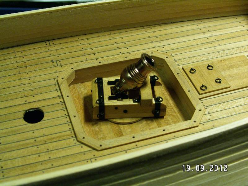

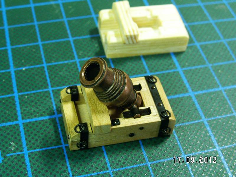

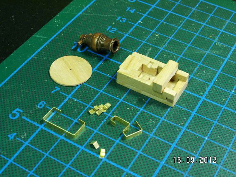

Mittwoch, 19. September 2012, 20:48

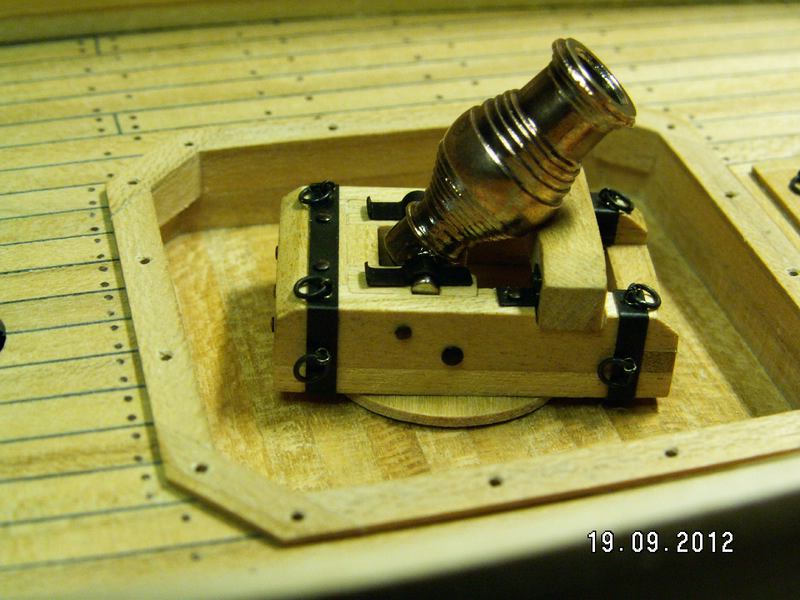

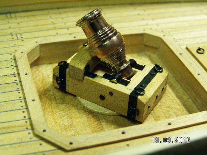

Hallo Alle!
Heute präsentiere ich finale Version von Bombardelafette.
Insgesamt, wenn man alles zählt, etwa 50 Teile! ;)
Fortsetzung kommt! :wink:
Sascha.

Mittwoch, 19. September 2012, 20:56
Hallo Sascha,
Danke für die Anwort. Die Dübel sehen klasse aus. Die Anfertigung würde mich schon interessieren. Werde dann mal schauen.
Auch die Lafette für die Bombarde sieht sehr schön aus. Hatte schon die Befürchtung, dass die in dem Kiefernholzlook bleiben soll.
Aber jetzt bin ich beruhigt.
Bitte nicht falsch verstehen, aber bei einer so klasse gebauten Lafette passt die Bombarde mit den Gießgraten nicht so gut dazu.
Wird die noch ausgetauscht?
85
Mittwoch, 19. September 2012, 21:27
Du hast Recht. Aber ich habe keine Drehmaschine… :S das ist schon "neue" Bombarde.
Ich habe mir überlegt (Notfall) einfach zu feilen und dann schwarz zu lackieren. Bombarde ist noch nicht befestigt…

Hallo Sascha,
wenn die Grate sauber entfernt werden und die Bomarde schwarz bemalt ist, wird sie in der tollen Lafette "bombastisch° aussehen.
Ich bin gespannt darauf.
87
Mittwoch, 19. September 2012, 23:19
Kann mich nur anschließen. Die Gießränder passen nicht wirklich zum Rest des perfekten Rumpfes und der Laffette.
Gruß Jan
