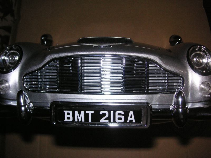

Nummernschild Luzern
Einscannen mit hoher Auflösung (1200 oder 2400 dpi),
Mit Paint oder Anderem Programm die Farben Anpassen.
Ausdrucken auf Klebefolie. Macht jede Klebestube, Autobeschrifter.
Ausschneiden und aufkleben.

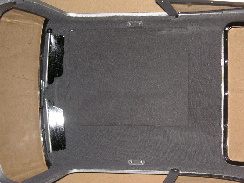

Den unteren Teil der Sonnenblenden habe ich mit einem Cuttermesser abgetrennt, den oberen Teil mit Chromsilber gestrichen und neue Sonnenblenden aus Plastruct geschnitten und angeklebt.
Plastruct ist ein tolles Material. Es ist glasklar und läßt sich mit der Schere schneiden. Auch super geeignet für Autoscheiben. Ich habe z.B. die Windschutzscheibe bei meinem Pocher Testarossa daraus neu gemacht.

Und so sieht die Sonnenblende in grün aus.
Ich habe das Plastruct mit grüner Glasmalfarbe eingefärbt. Eigentlich verläuft diese sehr schön gleichmäßig, aber na ja.

Genauso habe ich es auch gemacht.Du musst nur mehrmals drüber.Natürlich vorher trocknen lassen.Ich bin glaube 6 mal drüber gegangen und dann etwas dicker aufgetragen,bis es schwarz aussieht.
Wenn du es dann aber gegen das Licht hälst,ist es grün.Denke mal,das es beim Orginal auch so ist.

kleines Update: Nachdem ich die Sonnenblenden mit mehreren Schichten klar-grün versehen habe, waren sie fertig zum Einbau. Außerdem habe ich den "Deckel" für den Schleudersitz noch mal neu bezogen. Die Stoffstruktur war mir zu unterschiedlich. Jetzt passt es.

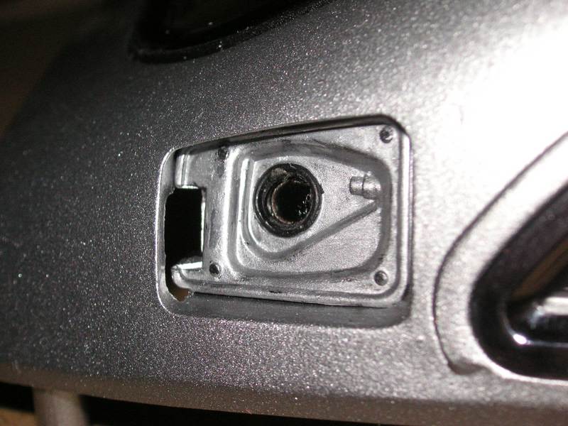

Den Tankstutzen habe ich aufgebohrt und die Umgebund farblch angeglichen.
In den Tankdeckel habe ich ein kleines Stück schwarzgefärbtes Leder eingeklebt, um den Verschluß darzustellen, so wie auf den Originalfotos in den Beiheftenzu sehen.

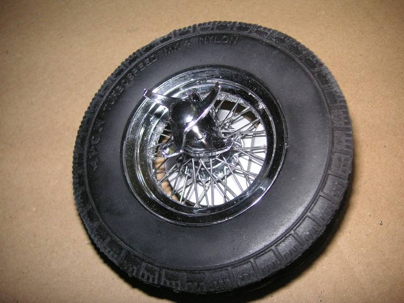

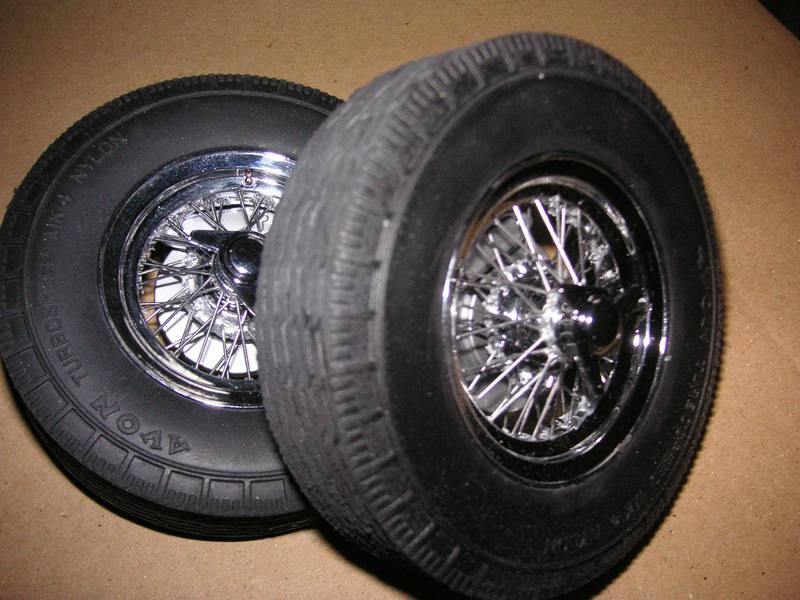

Das zweite Vorderrad ist auch fertig.
Jetzt muß ich mich wohl doch mal an die Hinterräder wagen. Bisher hab ich mich nicht mal getraut, sie zu zerlegen.
Gruß Ingolt

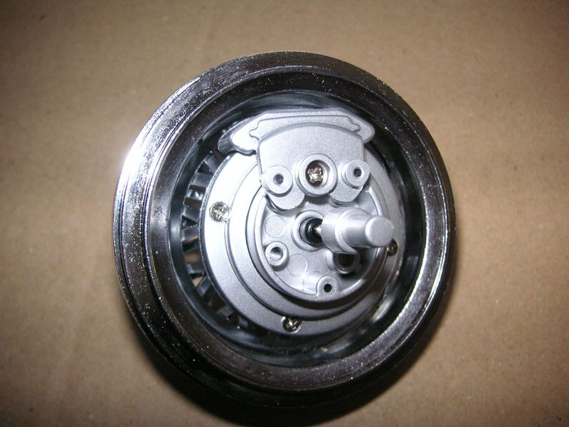

Sonntag, 2. Juni 2013, 18:14

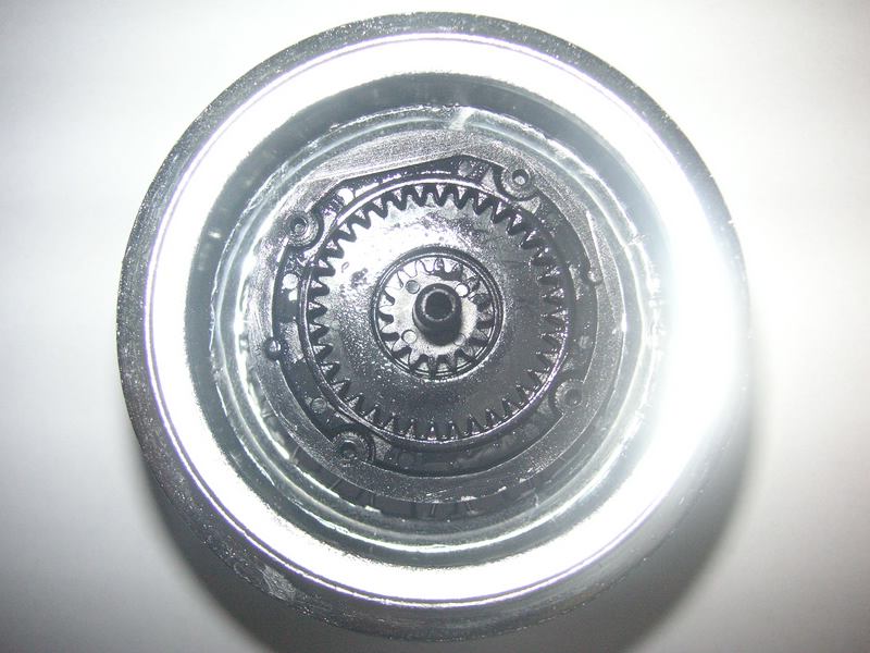

Nach langem Grübeln habe ich mich an die Hinterräder getraut
War eine echte Herrausforderung, da diese nicht nur vormontiert sind
sondern zum Teil auch verklebt. Fotos folgen

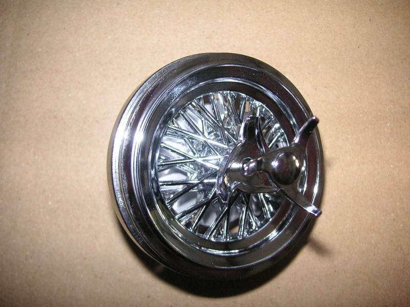

Hier die versprochen Fotos. Nach dem Einspeichen habe ich die einzelnen Schritte des Zusammenbaus fotografiert, damit Ihr einen Einblick in das Innenleben bekommt. Die Hinterräder haben nämlich ein Getriebe, welches bewirkt, daß sich die Reifenschlitzer mit höherer Geschwindigkeit und entgegen der Laufrichtung des Rades drehen.
Fertig. Und jetzt das Ganze noch mal!!!

Hallo Ingolt!
Das schaut doch mal gut aus! Den zweiten schaffst du auch noch.Würde ich mich nicht rantrauen um das zu machen.
Gruß Paul :wink:

Hallo Ingolt, bis jetzt super Arbeit und der Aufwand mit den Felgen lohnt sich :ok: :ok: :ok: :ok: :ok:

abend ingolt, bevor noch böses passiert mit den schönen rädern: die hinteren bremssättel sind beim aston natürlich vorne an der achse montiert und nicht hinten -
also sollte man die räder seitenverkehrt an der hinterachse anbringen - da die radmuttern für die linke seite ohnehin falsch sind (alle vier sind gleich X( für rechts gemacht) kann man das getrost machen, dann sind zumindest die bremsen dort, wo sei sein sollten...

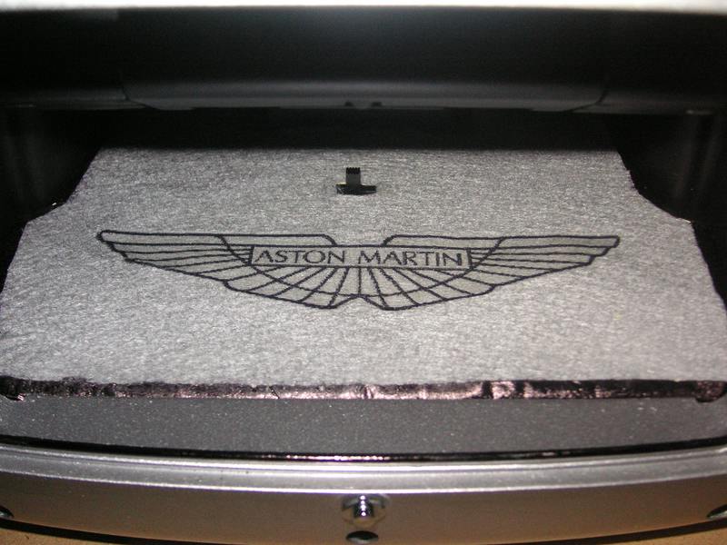

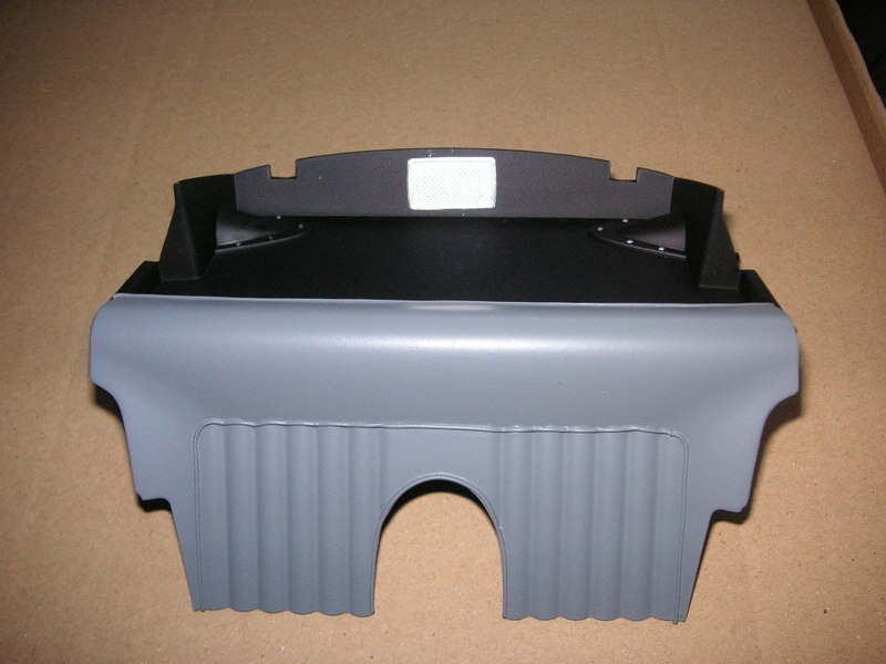

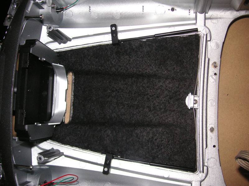

schöne Sch..... Ich wollte dem Kofferraum einen Teppich spendieren, natürlich mit Logo
so hatte ich mir das gedacht
und jetzt geht der Deckel nicht mehr zu!!!! Die Ausbuchtungen im Kofferraum, die ich bei dieser Gelegenheit verschwinden lassen wollte, sind nlötig; sie nehmen die mechanik des kugelsicheren Schildes auf.
Also bleibt der Kofferraum, wie er ist und den Teppich hebe ich auf und lege ihn hin und wieder bei geöffnetem Kofferraum rein.
Gruß Ingolt

Teppiche
Hallo Ingolt,
Dein Teppich sieht richtig toll aus. Ich könnte mir solche Teppiche mit gekettelten Rändern
auch gut für den Fußraum auf der Fahrer- und Beifahrerseite vorstellen.
Mich würde noch interessieren welche Materialien Du verwendest hast, wie und womit Du die die gekettelten Ränder
hinbekommen hast und wie Du das schöne Logo aufgebracht hat.
Gruß Gottfried

Freitag, 14. Juni 2013, 12:19
Hallo Gottfried,
als erstes habe ich aus dünnem Papier eine Schablone geschnitten. Danach aus dem grauen Bastelfilz, der auch schon im Innenraum Verwendung gefunden hat, den Teppich geschnitten und diesen mit dünner Pappe von hinten verstärkt. Manche Teppiche sind nicht gekettelt, sondern an den Rändern mit Leder oder Kunstleder umnäht. Das hab ich als Vorbild genommen. Dazu habe ich dünnes Malertape (Abklebeband) um die Kanten geklebt und mit Edding schwarz angemalt.
Das Logo habe ich aus dem Internet (auf ausreichende Auflösung achten) auf Corel Photo Paint geladen, gespiegelt, auf Tranferpapier ausgedruckt und aufgebügelt. Das gibt es im Computerzubehör. Geht auch für T-Shirts.
Das mit den Fußmatten ist eine gute Idee, mal sehen.
Gruß Ingolt

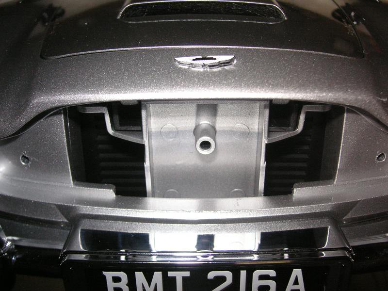

Howdy folks
auch hier gibt es ein paar Neuigkeiten. Als erstes wie in Stefan´s Baubericht versprochen, ein Foto von der montierten Motorhaubenstütze für Tracer
Dann habe ich aus Filz eine Dämmung für die Motorhaube hergestellt
Und die Haube im eingebauten Zustand

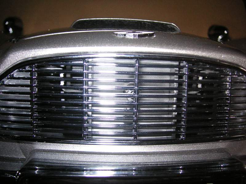

Ich habe den Vorderwagen laut Bauanleitung soweit komplettiert, aber der Durchblick durch den Kühlergrill gefäll mir überhaupt nicht.
Wie macht ihr das und was ist das für ein silberner Kasten vor dem Kühler?
Bin für alle Tips dankbar
Gruß Ingolt

Der Blick durch den Kühlergrill
Hi Ingolt,
Du könntest den Kühler selbst, an der Vorderseite mit Streckmetallgitter, die Du farblich anpasst, aufwerten.
Sieht dann auch eher wie ein Kühler und nicht wie ein Plastikklotz aus.
Und die hinter dem Aston-Martin-Grill liegenden Seiten links und rechts vom Kühler werde ich schwarz matt lackieren.
Bringt optisch mehr Tiefe und das Silber schimmert nicht mehr durch.

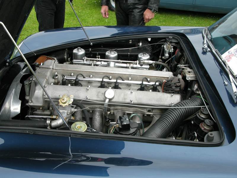

...den silbernen kasten gibt es natürlich im original nicht, da kann man getrost die front des kühlers nachmachen, wie goggo es empfohlen hat -
es fehlt ja auch der ölkühler hinter der unteren öffnung unter der stoßstange, ach naja, wo soll man anfangen mit den fehlenden teilen...
die haubenstützen kommen bei mir nicht zum einsatz, mit den dingern aus dem bausatz könnte man einen lastwagen aufbocken - da werden passende sehr dünne und vor allem silberne (im original stahl) streben eingestetzt...

Dienstag, 25. Juni 2013, 19:23
@weissnix. Sooo dünn sind die Halter auch nicht . vergleich mal mit dem Rohr für die Zündkabel
Hier noch mal der "Silberkasten" ohne Grill.
Ich weiß wirklich nicht, wie ich das Problem in den Griff kriege. Raustrennen kann man das nicht, da es das Motorhaubenscharnier hält. Vielleicht ist es wirklich die beste Lösung, Streckmetal davor zu setzen und das Ding schwarz zu pinseln, dann ist, glaube ich, wenigstens der erste Eindruck nicht so schlimm. Danke Gottfried.
Gruß Ingolt

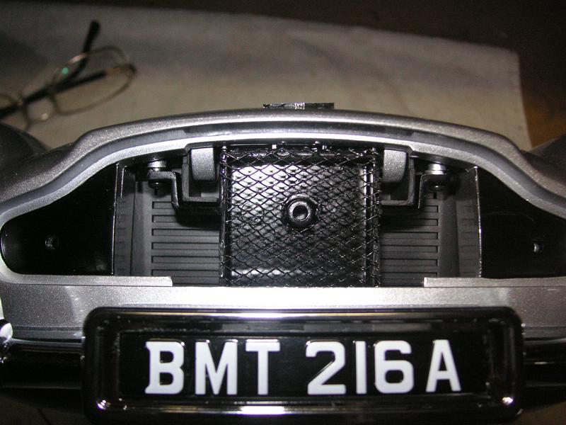

Sonntag, 30. Juni 2013, 16:57
ich habe den Silberkasten schwarz gepinselt und mit Streckmetall, Auch schwarz, belegt. Ich denke, so geht´s
