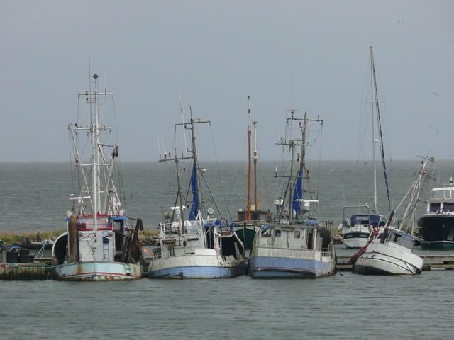

Ja, hi, ich nochmal :wink:
Gurgel mal unter Trawler, da gab es eine tolle Heckansicht. Wenn du das siehst kannst du den Pott gleich in Rostbraun streichen.
Anbei mal ein wirklich gepflegtes Schiffchen:
Rot geht auch, siehe mal meinen Baubericht der Nantucket (KLICK)
oder wenn Du Dich nicht entscheiden kannst, bau ein Diorama. So etwa ( Jütland, Hvide Sande) :
Schnell wegrenn .......... :D :D

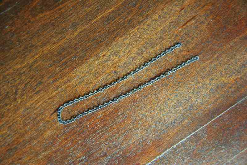

Was ich dabei nicht beachtet habe, waren die ganzen kleinen Arbeiten, die noch anstanden, bevor es ans Verkleben des Rumpfes gehen konnte. Zunächst mal gings an Ankerkette und -winde. Die Kette lag dem Bausatz schon bei:
Nach dem Brünieren sah sie dann so aus (sorry für die verwackelten Fotos):
Und hier die fertige Ankerwinde - Die kleine Handkurbel ist aus einem Relingrest eines 1:350-Ätzteilsatzes entstanden:

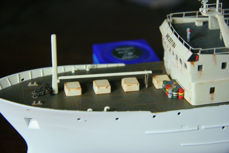

Dann wurden noch die Ladeluken auf dem Vordeck gestrichen und die frei erfundene IMO-Nummer auf dem Aufbau platziert. Anschließend konnte ich den Bereich dann auch endlich fertig altern:
Im Moment bin ich nebenbei noch mit dem Bau eines Ladebaums beschäftigt, der aber noch nicht fertig ist.
Ein Ladebaum ist vom Bausatz her nicht vorgesehen, das würde dann so aussehen <- Ich verweise da mal wieder auf eines der wenigen fertigen Modelle des Trawlers, die man im Netz findet.

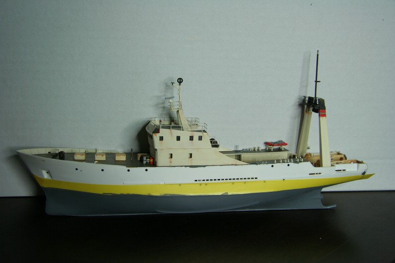

Und so sieht der momentane Stand der Dinge aus - Eigentlich nicht viel anders als vor einigen Tagen, außer dass die Rumpfhälften, der Aufbau und der Mast mittlerweile verklebt sind...
An der Rampe musste noch gespachtelt werden. Wie man sieht, kann man auch ruhig nochmal drüberschleifen:
Und hier nochmal ein Foto der achteren Plattform, wo man den Effekt des Gitters ganz gut sehen kann:
Ich muss zugeben, dass ich das Anpinseln des Rumpfes auch ein bisschen vor mir her schiebe, weil ich mittlerweile ernsthaft mit dem Gedanken spiele, den Trawler gestrandet darzustellen. Aber ehrlich gesagt will ich nich mühsam den ganzen Rumpf anstreichen und altern, um ihn dann in wenn ich mich doch anders entscheide nahe der Wasserlinie abzusägen. Bei einem Strandungsdio würde dann das "Stutzen" des Rumpfes ja auch größtenteils ausfallen und es würde auf ein "totales Verschmoddern" hinauslaufen. Als Vorbild stelle ich mir sowas wie das hier vor... Was meint ihr zu der Idee?

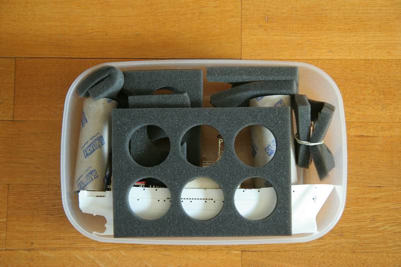

Soooo, Leute:
Nachdem ich mal schnell meine Bude nach geeigneten Transportverpackungen durchsucht hatte, wurde ich sogar fündig - dem modernen Frischhaltedosenwesen sei dank:
Passt, wackelt nicht und hat etwas Luft.

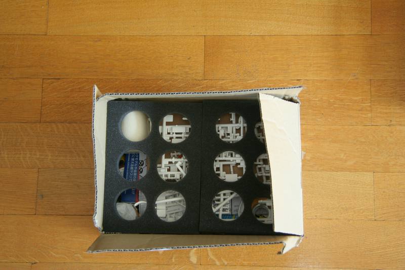

Für die Arbeitsmaterialien fand sich auch noch ein passender Pappkarton:
Nach einem ersten prüfenden Blick zu urteilen, scheint auch nichts kaputt gegangen zu sein - Jetzt kanns also weitergehen! :tanz:
Ich muss sagen, ich hätte nicht gedacht, dass alles was ich brauche um an dem Kahn weiterzubauen in zwei gut 30x20cm große Behältnisse passt! Warum zum Teufel ist mein kompletter Schreibtisch dann eigentlich immer vollgekramt? ?(
Ich sollte wohl mal über meine Aufräummentalität nachdenken...

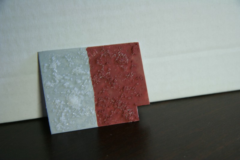

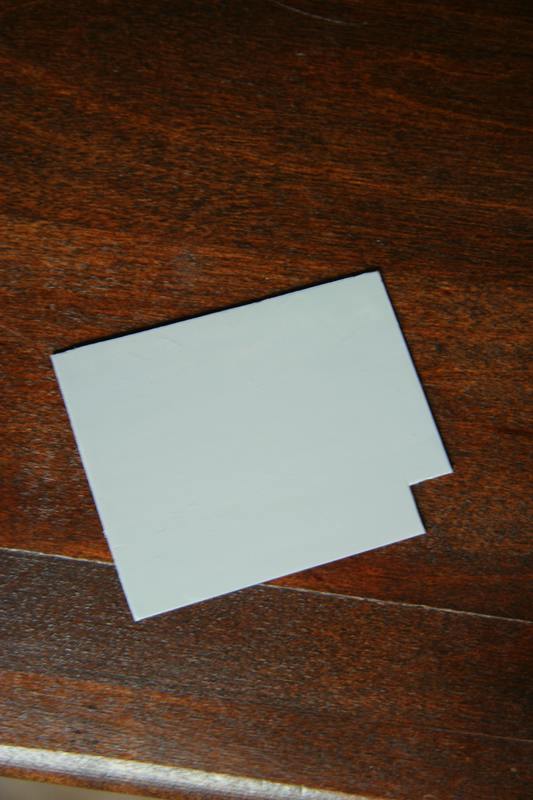

Gestern hab ich mir mal Gedanken zum Unterwasserschiff gemacht. Passend zum Rest des Schiffes soll es auch ordentlich angeschmoddert aussehen. Wenn man sich so durchs Netz googlet, stößt man häufiger auf Schiffe, bei denen der Unterwasseranstrich ordentlich angegriffen, bzw. schon gar nicht mehr richtig vorhanden ist. Ich verweise hier als Extrembeispiel mal auf Daddels Posting von 7.08.:
Hier mal ein Bild von einer Hapag-Möhre vom letzten Freitag. Frisch
entleert, damit er anschließend ins Trockendock gehen durfte zum
Überholen.
Die Idee sowas in der Art darzustellen find ich sehr reizvoll, wobei ich dem Trawler wohl eher etwas weniger zusetzen werde. Es wird also von der Gestaltung her irgendwas zwischen dem gezeigten Containerschiff und der Eihatsu Maru werden. Über die Umsetzung nachdenkend hab ich mich an die Salz-Methode erinnert, mit der einige Forumskollegen hier wunderbar ihre Automodelle "einrosten" (man siehe nur das hier!) Ich selbst hab noch nie mit der Methode gearbeitet, also ging's gestern ans Experimentieren. Ein Stück Sheet hab ich erstmal als Probefläche verwendet, damit ich mir nicht noch den Rumpf versaue.
Zunächst wurde das Ding also liederlich mit Revell Hellgrau eingepinselt:
Anschließend gab's eine Schicht Mattlack drauf, damit ich am Ende mit dem Salz nicht gleich das ganze Grau wieder runterkratze. Dann wurde die Fläche nass gemacht und "gesalzen".
Nach dem Trocknen hab ich nochmal eine Schicht Mattlack drüber gegeben, da ich mir nicht sicher war, ob das Salz wirklich pappen bleibt, wenn ich mit dem Pinsel drübergehe. Außerdem wollte ich so probieren ob es sich vermeiden lässt, dass durch das Salz eventuell Farbpigmente aufgesogen werden, was zu einem unschönen "Batikeffekt" führen würde. Dann kam eine Lage verdünntes Revell Ziegelrot drauf (ich hab erstmal nur die Hälfte damit zugekleistert):
Anschließend wurde das Salz mit einer kleinen Holzleiste wieder abgehobelt. Mit der bin ich dann auch nochmal über den gesamten Anstrich gegangen, weil sich dadurch ganz nette Farbunterschiede ergaben:
Wahrscheinlich werde ich heut mal probieren das Ganze noch ein bisschen einschmoddern, um zu sehen wie das rüberkommt.
Aber als Fazit kann ich jetzt schon mal sagen, dass ich wohl für den Rumpf ein dunkleres Grau nehmen werde, dass ich vor dem Salzen wohl noch unregelmäßig aufhellen werde. So wie es auf dem Probestück aussieht, kommt es mir noch zu eintönig rüber. Am Rumpf werde ich auch mit mehreren Schichten Ziegelrot arbeiten, die dann nach Bedarf aufgehellt werden, aber gestern wollte ich vor allem erstmal die Methode an sich testen - Deshalb sind auch die Verläufe der Abplatzer nicht so, wie sie beim Rumpf später aussehen sollen.

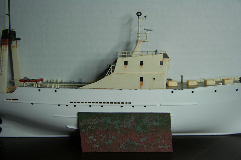

Sooo, ein kleines Update...
Ich hab nochmal ein Probestück gemacht:
Zu unterst eine Lage dunkles Grau, auf das mit einem Schwamm ein hellerer Ton getupft wurde. Dann die Salznummer und darüber eine Lage Ziegelrot, die mit aufgehelltem Ziegelrot nochmal übertupft wurde. Der Algenschmodder ist aus zwei Grüntönen entstanden. Insgesamt bin ich mit dem Ergebnis schon zufriedener als beim ersten Probestück, allerdings wirds wohl an dem Kahn weniger Algenschmodder werden und der zweite Grauton wird doch heller ausfallen.

Wahnsinn!
lg
hms
Beiträge: 9 197
85
Samstag, 8. September 2012, 19:20
Sehr gut, sehr gut! Das zweite Probestück sieht vielversprechend aus!
86
Sonntag, 9. September 2012, 08:13
Hallo Alex :wink:
Das zweite Probestück mach dem Namen Rost alle Ehre, Goil. :ok: :ok: :ok:
