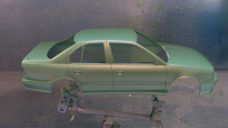

Nach einer kleinen schöpferischen Pause geht es hier nun weiter. Dieser Bauabschnitt komplettiert mit dem Anbringen der Türverkleidungen das Innenleben des Nissan. Nix Großes, aber der Vollständigkeit halber. Wie immer zunächst der Ausschnitt aus der Bauanleitung:
Die Bauteile:
Abschließend das fertige "Gerüst" meines Renners:

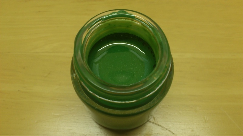

Jetzt geht es an den schönsten Teil des Projekts, die Karosserie mit ihrem Rennoutfit. Bis zu Letzterem wird es zwar noch ein wenig dauern, aber der Anfang ist gemacht. Nach meiner Entscheidung, doch zu lackieren und der damit verbundenen Anschaffung einer Airbrush, habe ich mich aus Respekt vor dem Neuen (brushen) erstmal an ein paar alten Karosserien ausgetobt, um die Handhabe einer Gun zu verinnerlichen. Zwischenzeitlich wurde aber schon mal grundiert...
...und die Farbe angemischt. Laut Tamiya sollten es 3 Teile X-28 Park Green und 1 Teil X-10 Gun Metal sein. Das Ganze mit Tamiya Thinner 1:1 verdünnt, sah im Glas dann ganz ordentlich aus:
Auf der Karo allerdings war die Farbe für meinen Geschmack und im Vergleich mit dem Original viel zu hell:
Also habe ich den Anteil an Gun Metal ein wenig erhöht und bin noch mal drüber gegangen. Jetzt gefällt es mir schon deutlich besser. Leider habe ich den Farbton mit meiner Kamera nicht so einfangen können, wie er in Wirklichkeit ist (deutlich dunkler), aber den Unterschied sieht man schon, denke ich...
Als nächstes wird dann nassgeschliffen und geklarlackt und dann kann es endlich an die Decalierung gehen. Bis dahin... :wink:

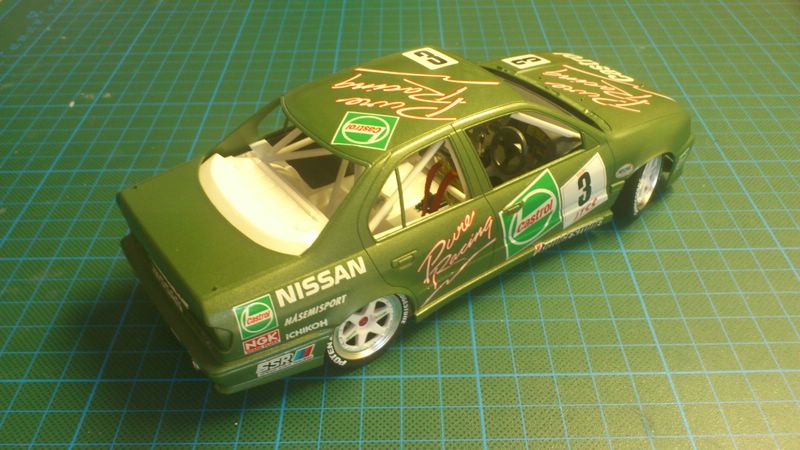

Mittwoch, 30. Januar 2013, 11:44
:wink: Ich grüße Euch! :wink:
Einiges an Zeit ist seit dem letzten Update ins Land gegangen und bis Wettringen 2013 ist es nicht mehr weit, darum habe ich mich mal wieder an den Nissan gesetzt. Das Decalproblem konnte ich dank Jörg (kruemel) lösen, der mir einen vollständigen Decalbogen überlassen hat. Vielen Dank nochmal dafür! :hand: Leider ist dieser im gleichen Zustand wie meiner und trotz Decalfilm riss mir das erste Haubendecal mehrfach ein. Jetzt habe ich noch ein Einziges, bei dem ich aber kein Risiko eingehen werde und es darum dem Decal-Doc überlassen werde. Glücklicherweise lassen sich die kleineren Decals noch recht gut verarbeiten, auch wenn man sehr vorsichtig sein muss. Eigentlich ist es ein wenig widersprüchlich, denn einerseits reissen die Dinger sehr schnell ein, andererseits sind sie derart störrisch, dass sie selbst bei kleinsten Rundungen ohne Weichmacher nicht anliegen wollen.
Heute morgen habe ich jedenfalls erfolgreich die Front und die linke Fahrzeugseite fertig gestellt. Morgen folgen dann das Heck und die rechte Seite. Das Dach war ja bereits geschafft (siehe oben). Hier nun die Bilder:
Gruß, Heiko.

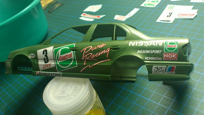

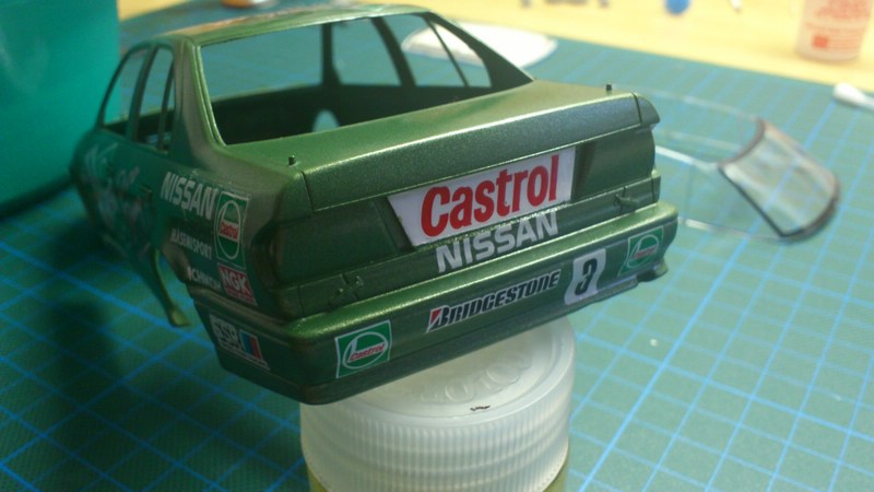

Weiter ging es heute morgen mit den Decals für das Heck und die rechte Fahrzeugseite. Bis auf eins ließen sie sich völlig problemlos verarbeiten. Bis auf das Haubendecal und die der Anbauteile (Spiegel, Heckspoiler) ist die Karosse damit fertig. Nicht perfekt, aber gemessen an meinem ersten Rennsportmodell und den rissigen Decals bin ich zufrieden.
Die Karosserie nochmal in der gesamten Ansicht:

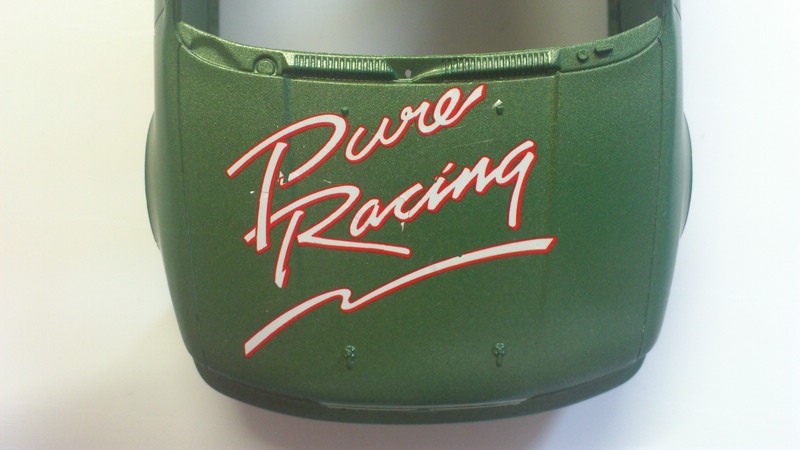

So weit, so gut. Anschließend sagte ich mir: "Wenn Du schon mal dabei bist, machste gleich noch die Decals für den Scheibeneinsatz fertig". Also schnappte ich mir die Decals, holte ich das gute Stück, an dem ich bereits die Scheibenrahmen geschwärzt hatte, hervor und dachte nur noch: "WHAT THE F...!!!!" 8o

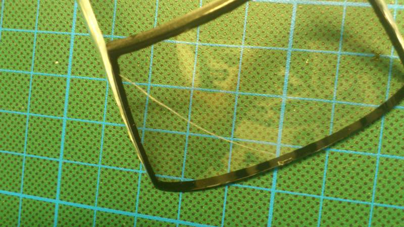

Weiß der Geier, wie das passieren konnte. Das Teil lag die ganze Zeit sicher in einer Box auf dem fertigen Rollkäfig auf. Aber warum sollte auch mal etwas glatt laufen. ;( Also wird meine nächste Amtshandlung eine Suchanzeige an der Pinnwand sein.
Gruß, Heiko.

Hallo Heiko,
das mit dem Haubendecal ist ja echt :bang: :bang: :bang: . Da sieht man wieder, daß die Decals auch unter optimalen Lagerbedingungen altern und ältere Bausätze echt mit Vorsicht zu geniessen sind. Schade, daß ich mit meinem Decalsatz nicht wirklich helfen konnte :heul: .
Die Windschutzscheibe würde ich vorsichtig vom restlichen Scheibeneinsatz abtrennen und dann durch Verpackungsblisterfolie ersetzen. Der Unterschied ist nicht bis fast nicht erkennbar und ich wage zu bezweifeln, daß Du bei diesem seltenen Bausatz mit der Pinwandsuche Erfolg haben wirst. Trotzdem wünsch ich Dir viel Glück dabei.
Ansonsten sieht der Nissan jetzt schon richtig gut aus, Du schaffst es schon noch, ihn vernünftig fertig zu bekommen ;) .

Montag, 11. Februar 2013, 12:54
Es ist vollbracht!!!
:wink: Servus! :wink:

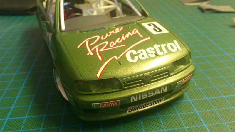

Heute morgen war es nun soweit. Mit zittrigen Fingern und hypernervös habe ich den Versuch gestartet, das letzte verbliebene Decal für die Haube aufzubringen und...
:tanz: :tanz: :tanz: ES HAT ENDLICH GEKLAPPT!!! :tanz: :tanz: :tanz:
Nach einer doppelten Ladung Decal Film und gaaaanz viel Fingerspitzengefühl ist es an seinem Platz und das an einem Stück und ohne Risse. Ich bin happy!

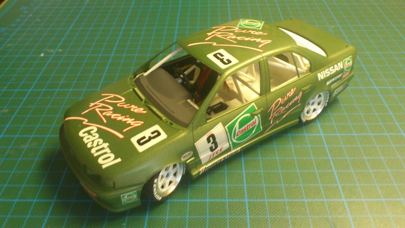

Hier nun die vollständig decalierte Karosserie, die nun, nach dem trocknen des letzten Decals, unter die Klarlackdusche kann.
Anschließend kommen die restlichen Teile (Spiegel, Heckspoiler, Front- und Heckleuchten, Abschlepphaken) dran.
Mein Scheibenproblem habe ich ebenfalls gelöst, beim nächsten Recklinghauser ST gibts Ersatz. Bis dahin sollte der Nissan soweit fertig sein, dass er nur noch "verglast" werden muss.
Gruß, Heiko.
