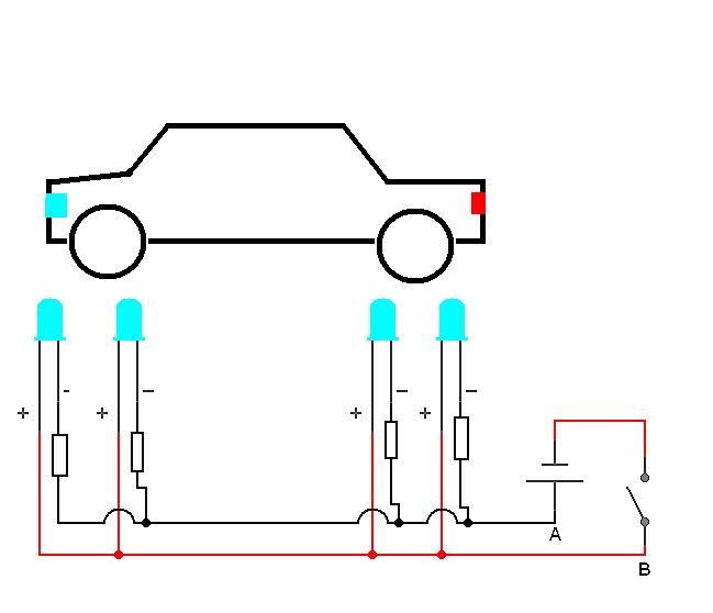

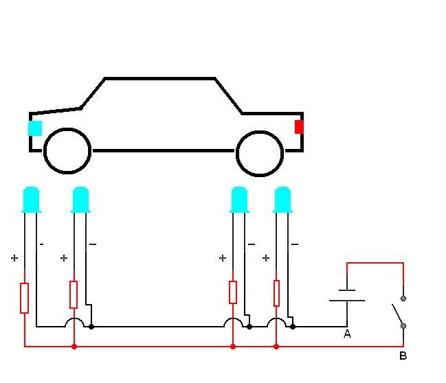

Die LEDs für vorne und hinten mit den Minus-Polen an die Minus Leitung von der Batterie-box, und die Plus Leitung an die Zuleitung zum An-Aus-Schalter?
Könnte ich die 4 Widerstände gegen einen in der Hauptzuleitung ersetzen?
WTF! Wo bestellst Du denn? Ich dachte ich hätte mit 20 Stück für 3,90€ ein Schnäppchen gemacht.
(50 Stück für nicht mal 3€)
Dafür wollte ich meinen Kumpel ausfragen. Der hat da richtig Ahnung von, da er als Hobby alte Commodore PCs und sowas in die Richtung restauriert.
Hast du denn auch schon passende Widerstände?
Bei manchen ist das so. Bei dem hier nicht.
sind die "Spielzeug-RC-Autos" nicht schon mit Licht und sogar einer Platine mit richtungsabhängigem Licht (LEDs), manche sogar mit Blinker, ausgestattet?
