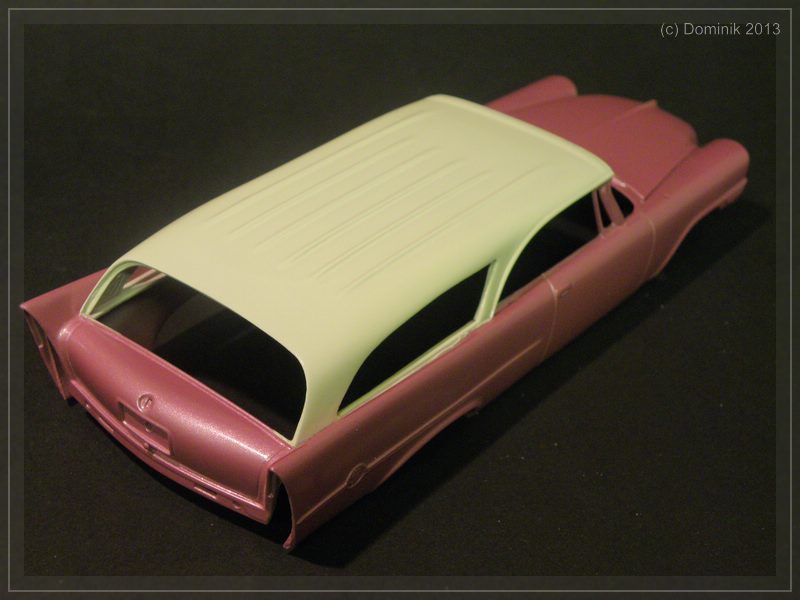

Nabend zusammen :wink:
heute kam dann der Tag der Wahrheit. Ich habe das Dach naßgeschliffen, die Karosserie abgeklebt...
...und immernoch ging mir die Düse, das der Lack abzieht. Hatte bei den letzten Modellen das Glück :S . ...
Das Klebeband habe ich zwei, drei mal auf den Tisch geklebt und wieder abgezogen, so das die Klebekraft etwas nachläßt. Hab ich hier irgendwo als Randnotiz gelesen gehabt.
Nun, der Berg kommt auch nicht zum Prophet, so blieb es an mir hängen - an wem sonst?
Nicht groß drumherum reden...
...Farbe marsch...
es klappte...
...naja... :huh:
...so, wie ich es (fast) ohne Makel wollte :tanz: :party: :D . Kuckt:
Einwandfrei :tanz:
Keine gelöste Lackstelle, kein Spritznebel, kein Unterläufer. Und das mit stinknormalem Billigkreppband.
Nun heiß es wieder: ab in die Warteschleife. Dann wird BMF drauf gemacht.

Wow. Tolle Farbkombi.
Ist das Rosa ein Metalliclack oder hab ich das überlesen?
Beiträge: 240
Realname: Björn
Wohnort: Lützelbach
68
Freitag, 8. Februar 2013, 23:21
Dominik, ist muß sagen die Farbkombi hat was :ok:
Gruß Haui
69
Samstag, 9. Februar 2013, 07:36
Sieht echt Schick aus. Die Farbkombi gefällt mir. Passt gut zum Baujahr.
Grüsse - Bernd

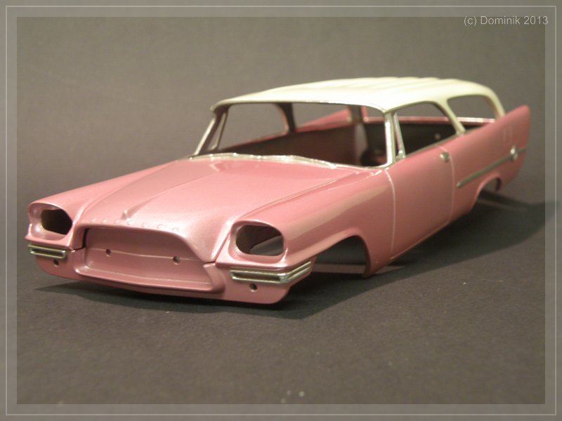

Nabend :wink:
freut mich ja, das die Farbkombination zusagt. Da bin ich schon mal froh. Lukas, jap, ist metallic ;)
Kurz und heftig gehts hier weiter...
[...]Nun heiß es wieder: ab in die Warteschleife. Dann wird BMF drauf gemacht.[...]
...und dem war so.
Nachdem ich mir die Zeit des wartens mit dem G20 Van vertrieben habe, habe ich heute in einer zweistündigen Sitzung (am Basteltisch, nicht wo anders... :rot: ) BMF nach "meiner" >hier im Detail gezeigten Methode< drauf gemacht.
Ich bin doch sehr zufrieden, aber es war auch mal wieder anstrengend für meine Augenmuskeln. Vielleicht kommen noch Leisten an der Gürtellinie am Dach dazu...die Stellen sind jedoch ein bischen knifflig.
Aber andererseits: was wäre Modellbau ohne Herausforderungen? Tamiya-Schüttelbausätze :abhau:
O.k. - hier die Bilder des Momentanzustandes :D :
Mit den Zierleisten an der Gürtellinie schlaf ich drüber und warte mal, was Ihr dazu meint. Drauf gemacht und wieder runter gerupft sind sie ja schnell, wenns doof aussieht :pfeif:
Klarlack mache ich zum Wochenende drauf, sofern es mir nicht zusehr in den Fingern juckt.
Bis neulich dann :wink:

Hallo Dominik
Ich würde erstmal die Zierleisten anbringen und wenn es doch nicht so zusagt wieder schnell entfernen. Aber ich denke das die schon passen und nicht doof aussehen.
Grüsse - Bernd

Hallo Dominik,
:sabber: :sabber: :sabber:
Bitte mach die Zierleisten :)
Michi :prost:

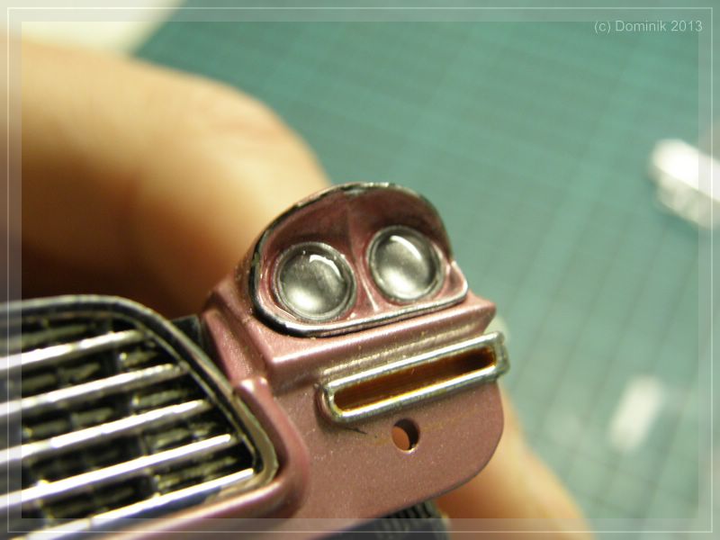

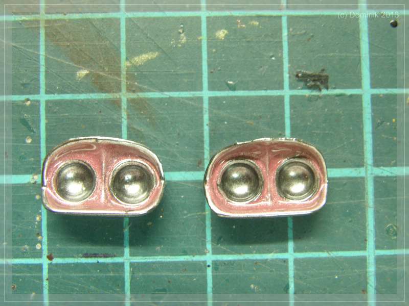

Donnerstag, 21. Februar 2013, 20:44

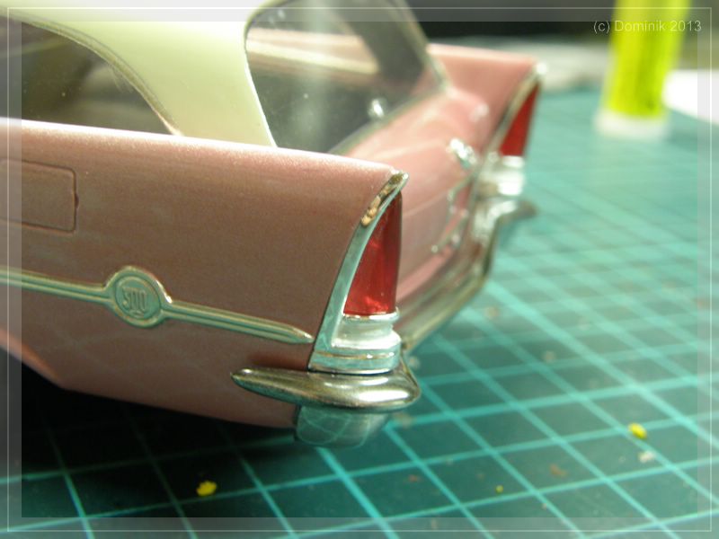

Danke Männers - ich habs getan. 8|
Die Zierleisten sind dran, Steffi hat abgenickt und so wird er dann in die Lackiererei gehen ;) Es ging doch relativ einfach und zügig, war von mir selbst überrascht.
Hier die rechte Seite...
...und hier die Linke:
Besser - viel besser ^^
Gesamtbild hab ich jetzt keins gemacht.

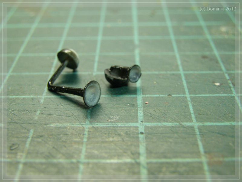

Eine Kleinigkeit habe ich noch erledigt, damit ich es nicht nach dem Zusammenbau merke. Ich habe aus der Spraydose Farbe abgesprüht und die Fensterkanten innen und die Scheinwerfer entsprechend angepinselt. Nur ein Bild der Scheinwerfer:

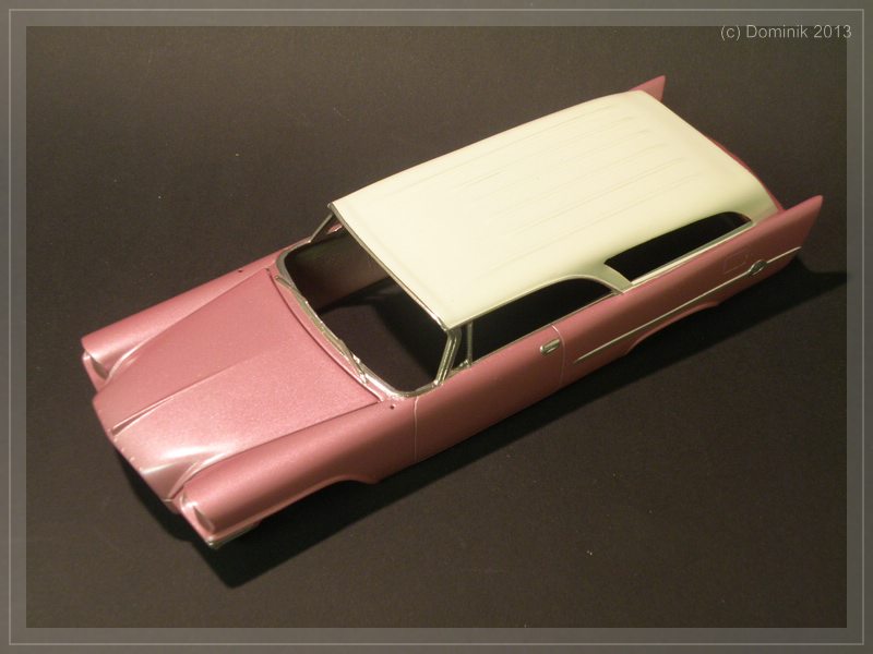

Ich habe die Karosserie mit zwei Schichten Klarlack versehen. Dazwischen ein Durchgang Naßschliff.
Schaut selbst:
So schlecht siehts gar nicht aus. :D
Ich hab noch Staubeinschlüsse an der Seite und auf dem Dach zwei "Löcher" im Lack - als wenn zwei Bläschen aus dem Füller hoch gepoppt wären :nixweis:
Eine Schicht Kalrlack bekommt er eh nochmal, da kann ich zumindest die Mängelchen noch beheben.
Was mich ein bischen mehr ärgert (man aber nicht auf den Bildern sieht):
ich habe wie immer Silikonentferner vor dem Lackieren drüber gemacht, um auch die BMF zu "entfetten" und die Karo abgerieben. Das Resultat war, das ich Farbpartikel am Tuch hatte und die Metallicpartikel nicht mehr regelmäßig sind...irgendwie fleckig geworden - oder wie auch immer das zu beschreiben ist.
Man kann es hier ein wenig erahnen. Im Bereich der B-Säule oberhalb des seitlichen Chromzierat:
Hab ich ebenfalls noch nicht gehabt. Ts.
Na...neu lackiert wird er deswegen nicht nochmal...toll...eine "nicht perfekte Metallicpartikelschicht" X( ...eventuell kann ich das in Tageslichtbildern festhalten...

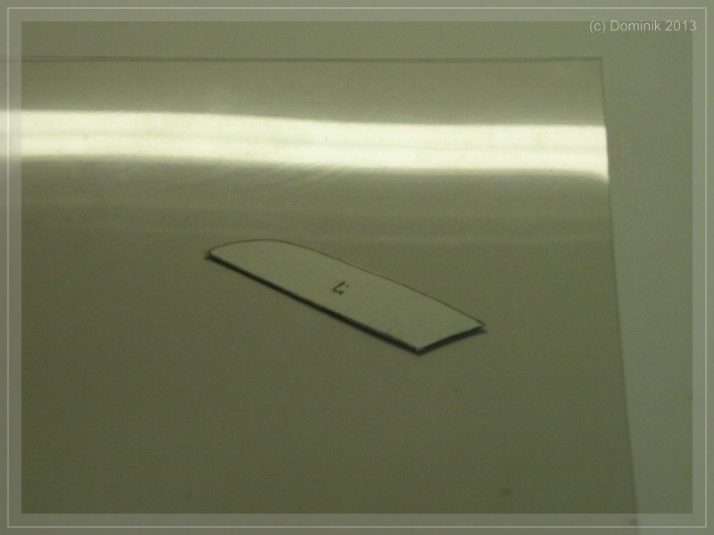

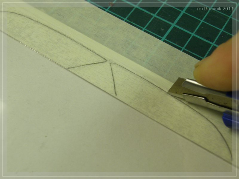

Los gehts...erklärt anhand der hinteren Seitenscheiben
Ich habe die Schablone von Annodazumal und eine Klarsichtbogen (0,5mm(=KSB...Klarsichtbogen immer schreiben ist mir zu lange)) genommen.
Den KSB habe ich auf eine Pappe gelegt um weitestgehend Kratzer zu vermeiden. Auf den KSB klebe ich nun breites Klebeband, gleichzeitig wird so der KSB auf der Pappe fixiert. Erleichtert mir die Handhabung beim weiteren Tun ;)
Dann übertrage ich die Schablone darauf...
...und schneide in Ruhe den Linien entlang:
Danach ziehe ich das Klebeband ab und schneide langsam weiter...
...bis die Scheiben aus dem KSB heraus gehen.

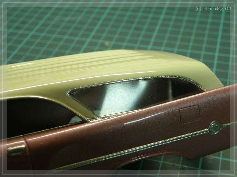

Diese Scheiben habe ich nun mit 100er Schleifpapier auf nem Schleifklotz ein wenig angepaßt. Wenn sie soweit passen entgrate ich die Kanten mit 1000er Schleifpaiper und kann sie nun einkleben.
Zum Einkleben verwende ich Sekundenkleber und einen dünnen Draht. Den Draht tauche ich in einen Klecks Kleber...
...und bringe "zielgenau" Kleber an die gewünschte Stelle...
...so das ich das Risiko von Klebestellen etwas minimieren kann.
Ja, auch ich bin darin ein Fachmann, wenn es um das Versauen von Scheiben geht! :rot:
Nach erfolgreicher Arbeit ist die Seitenscheibe drin...
...und auch die Heckscheibe fügt sich in die illustre Runde der Verglasung ein:
So sind also alle Scheiben an Ihren Plätzen:

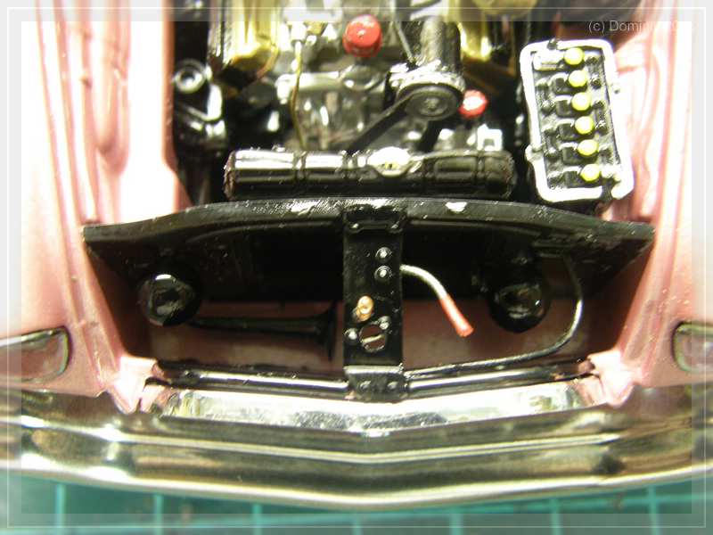

Soooodele....das Letzte für heute. Der Endspurt naht unaufhaltsam.
Ich habe heute noch die wenigen (darstellbaren) Kabel und Schläuche, die man im Motorraum sieht reingefummelt. Dazu habe ich ohne großartig zu dokumentieren mein Arbeitsmaterial (0,4mm und 1mm Kabel, 0,4mm Messingdraht) genommen,...
...nach ein bischen Bohren und strippen ziehen hab ich den Motor - naja - zufriedenstellend an den Vorlagen entlanghangelnd soweit fertig gemacht...
...das ich zum Schluß noch Kühler, Stehblech, Schloßträger eingebaut habe.
Zwei 1/2 Stunden später ist auch der Abschnitt "Motor einbauen, verkabeln, Motorraum komplettieren" soweit abgeschlossen.
Und das war es auch schon wieder für Heute. Fehlt ja nicht mehr viel. Cool.
komisch...brauche für das Schreiben fast solange wie fürs Strippen ziehen... :pfeif:

Hallo Dominik
Und nach geglückter Hochzeit gab's bestimmt ein Stück Torte, Schaut sauber aus, mit etwas Nachdruck bzw. Brenner ein gutes Ergebnis erreicht.

Begonnen habe ich mit den Scheinwerfern. Irgendwo oben auf den Bildern sieht man, das der (immer in Fahrtrichtung gesehen) Techte sauber passt, der Linke nicht. Er geht nicht weit genug rein.
So habe ich die Scheinwerferhöhle ausgedremelt...
...und die "Gläser" mit den Scheinwerfern bereit gelegt.
Zuerst den Scheinwerfer ohne Kleber rein gedrückt (sitzt sehr stramm)...
...danach habe ich die Gläser mit Klarlack eingesetzt.
Zuletzt habe ich die Scheinwerfer mit einer Schicht Klarlack bepinselt...
...nun werden sie sicher nicht irgendwann heraus fallen ;)
Weiter gehts an meiner Lieblingsseite des Chrysler. Dem Heck.
Hier habe ich die Rückleuchten ebenfalls mit Klarlack in die Gehäuse eingesetzt.Rangepappt.
Dann noch das "300 C"-Emblem ausgedünnt und angebracht, als letztes die Stoßstange ran...
...was die Arbeiten am Heck soweit abschließt. Den Griff auf der Heckscheibe habe ich dabei korrigiert - er sitzt nun gerade.
Da ich die Angußstellen an den roten Klarteilen sauber verschliffen hatte, habe ich sie wieder mit Klarrot übermalt. Schick:

Nächster Akt der Kleinteile: Motorraum...
Das der obere Kühlerschlauch noch fehlt bedarf es einer kurzen Erwähnung, das er seinen Platz (völlig unkompliziert) gefunden hat.
Weiter ging es mit den Hupen:
Schöne Bauteile sind das!
Hat mir nicht so gefallen, so habe ich sie zumindest ein bisschen vorne aufgedremelt...
...was - nun ja - nur bei genauem Hinsehen auffällt. Da sitzen sie:
Aber ich kann wenigsten sagen: "tolle Hupen!" :abhau:
