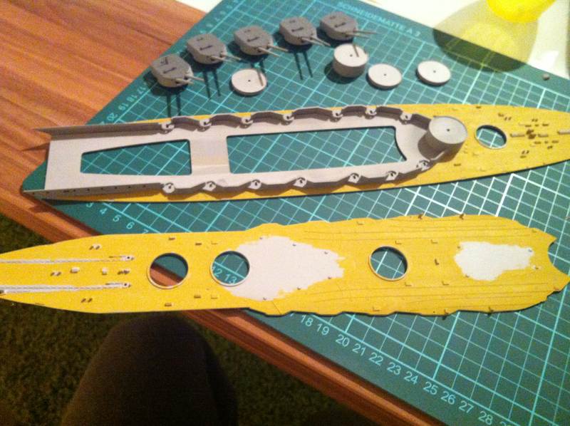

Bevor ich das "Holzdeck" bemale, wollte ich euch noch fragen, was denn ihr für eine gute Farbe für das Deck haltet?
Ich hab mir vorgestellt, dass ich das Deck mit Revell Sand 16 "grundiere" und dann mit einem stark verdünnten Braun übermale, um ein bisschen mehr Natürlichkeit hin zu bekommen.

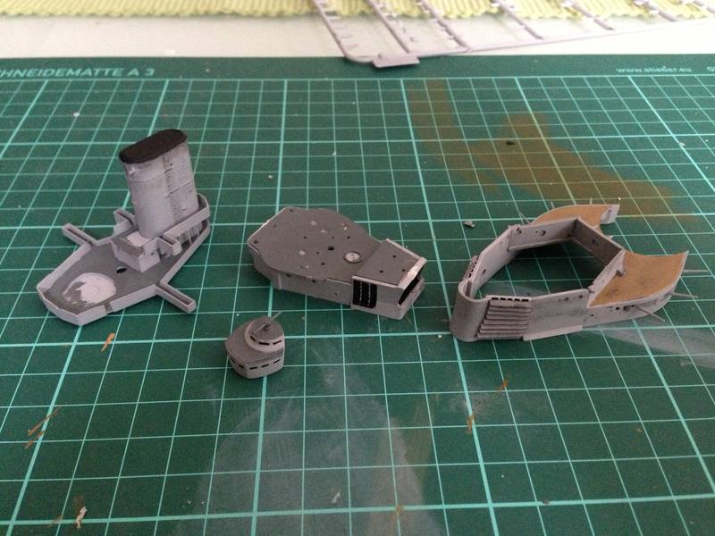

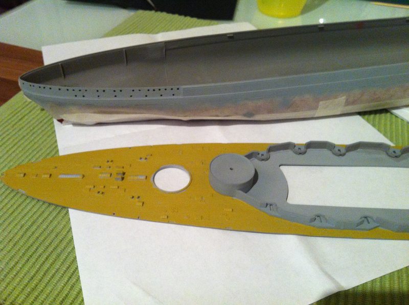

Also mal ein kurzer bebilderter Überblick über meinen momentanen Arbeitsstand:
Hier musste ich noch etwas nachschleifen bei der Spachtelmasse, wird noch lackiert. Jetzt bin ich am überlegen wie ich das Deck denn bemale. Ich dachte an Revell Sand 16 "grundieren" und dann mit einem dunkleren stark verdünnten Braun locker darüber pinseln um eine natürlichere Holzdeckfarbe zu bekommen. Was meint ihr?

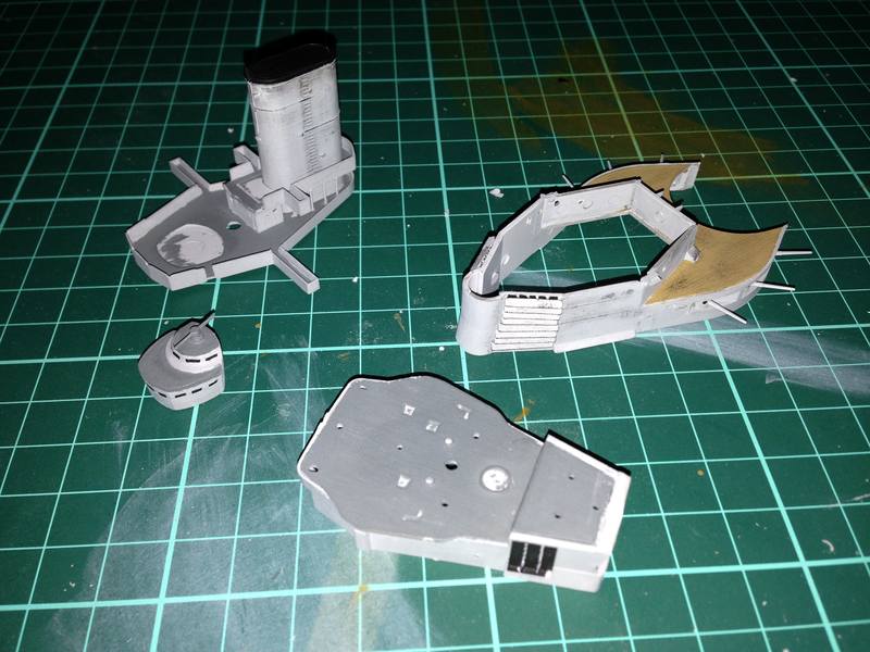

Hier seht ihr meine Türme, da bin ich gerade noch am überlegen, was ich mit der angedeuteten Leiter zwischen den Rohren machen soll. Ich habe versucht sie so gut es geht zu fotografieren.
Da ich keine Ätzteile habe und verbauen möchte, bleiben mir nur zwei Möglichkeiten: entweder so lassen wie sie sind oder mit einem dunkleren Grau versuchen die Leiter nachzumalen. Habt ihr Vorschläge?

Sonntag, 24. Februar 2013, 12:41
Na geht doch. Jetzt schaue ich mir deinen Bericht gerne an. :)
Die Leitern würde ich vielleicht am schluß ein wenig trockenmalen. Wenn du sie jetzt in schwarz darstellt, sieht es aus wie die Plastikteile aus einem Ü-Ei. Oder versuche sie mal mit Draht darzustellen. Wenn das vernünftig gemacht wird, schaut das auch sehr gut aus.

Hi Doc sieht gut ais bis jetzt versuchs bei den Letern mit Trockenmalen für die Tiefenwirkung

Das ist eine gute Idee. Werd ich mal versuchen ob ich dass gescheit hinbekomme mit dem Trockenmalen. :D ne

Schau mal hier . Das werde ich auch demnächst mal ausprobieren. Ich Persönlich arbeite lieber mit fertigen Holzdecks. Die Farben für die Kaiserliche Marine kenne ich allerdings nicht. Aber hier gibt es bestimmt einige die dir damit helfen können.
Bei deiner Schweren Artillerie würde ich die Rohre noch etwas aufbohren. Das sieht einfach besser aus.

Das mit dem aufbohren für die schwere Artillerie dachte ich auch schon, davon sehe ich allerdings ab.
So wie ich mich kenne, schrotte ich die Rohre nur. Bei solchen Sachen hab ich zwei linke Hände. :|

Hi Peter,
wegen dem Trockenmalen, brauch ich dafür unbedingt einen Borstenpinsel oder kann ich auch meine normalen Revell Modellbaupinsel benutzen? :nixweis:

Hi Doc Borstenpinsel wäre halt Ideal aber ein Normaler geht auch nimm einen alten den du entbehren kannst und schneid die Haare ziemlich kurz ca. 5mm dann ist er auch fest genug, habe ich auch schon für feinere sachen gemacht ging sogar mit etwas übung besser weil er nicht ganz so fest war benutz in heute nochbei figuren.

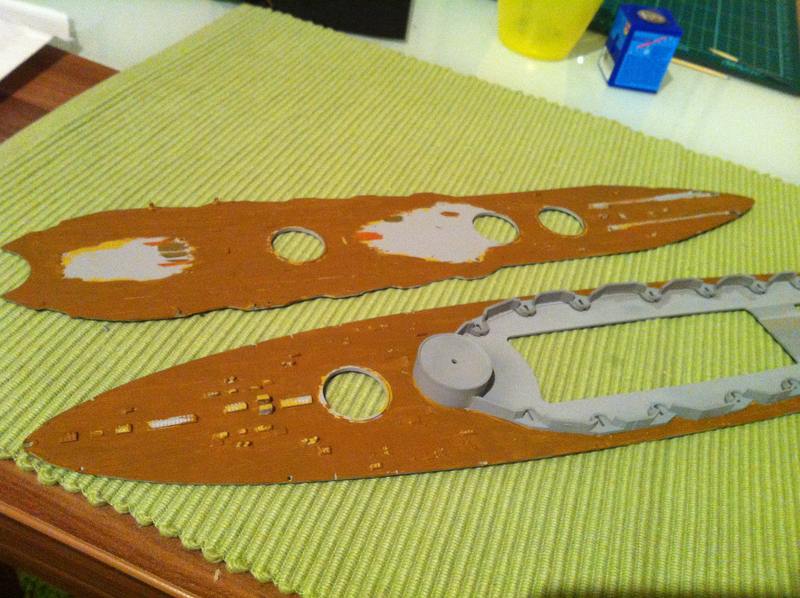

Habe mich heute an das Holzdeck gemacht, mit der Farbe bin ich nicht so ganz zufrieden, mal sehen ob mir noch was einfällt. Ich finde es sieht etwas zu hell aus. Was meint ihr?
Auf diesem Bild sieht das Deck sehr hell aus, das folgende Bild gibt fast die Originalfarbe wieder, aber ich denke, ich werde noch etwas dunkleres Braun einpinseln.

Hi Doc Mmh das Holzdeck wirkt ein bisschen zu hell oder ist das nur auf dem Foto so mach noch ein washing mit einer etwas dukleren farbe gibt Tiefenwirkung und Tönt ab . ein Typ zu den Bulleyes Bohr sie auf ist Besser . ist zwar etwas zeitaufwändig aber bei dem Rmpf hälts sich noch in grenzen , machs grundsätzlich bei allen modellen .

Ich hab mir jetzt heute noch mal mit komplett durchgetrockneten Farben das Deck angesehen, es ist zu hell und einfach zu "sandig". Ich werde es heute nochmal mit einem dunkleren Braun übermalen und dann werde ich als Kontrast noch kleine Striche, mit verschiedenen Farben auftragen, danach werde ich noch ein Washing drüber pinseln. In der Theorie sieht es jetzt schon sehr professionell aus. :D

Habe mich heute nochmal mit der Bemalung des Decks beschäftigt. Durch das Übermalen des ursprünglichen sandfarbigen Decks mit stark verdünntem dunklem Braun, habe ich ein recht "dreckiges" aussehen erreicht. Jetzt sieht es schon deutlich besser aus, morgen werde ich vielleicht noch ein paar Kontraste in Form hellerer und dunklerer Decksplanken einbringen oder ein kleines Washing. Ich hoffe nur, dass es nicht zu dunkel jetzt ist.
Die Tage werde ich dann noch die momentan schwarz gemalten Bullaugen aufbohren.

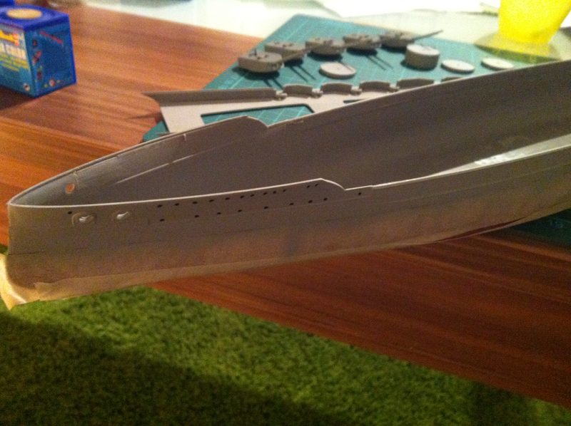

Ich habe gestern den hinteren Teil des Batteriedecks raufgeklebt und habe jetzt dort mehrere Baustellen: hier und da gabs n paar Spalte zwischen Deck und Rumpf, werde das wohl aber mit Kleber und leichtem Druck hingebkommen. Schlimmer ist der Übergang zum Bug, da hat nichts gepasst und das muss wohl gespachtelt werden, direkt daneben, beim Steuerbordanker, ist die Rumpfwand nach außen gedellt. Da muss ich mir erst mal was dazu überlegen. Ideen sind hierzu herzlich willkommen. Momentan beisst sich auch der Wasserpass mit der Lackierung des Unterwasserschiffs. Da werde ich den Rumpf noch mit etwas hellerem Rot bearbeiten und die Bordwände noch sauberer ausmalen.
Hier ist noch ein Bild von Backbord aus gesehen. Das ist wohl die Schokoladenseite des Modells, da gabs nicht so große Spalte und es passt generell besser.
Das Deck habe ich schon etwas gealtert, werde ich aber noch etwas verfeinern.

Hi Andi na wird doch sieht doch schon gut aus ,zu der Delle wen es wie bei mir oben am rand ist am besten das deck mit Tape fixieren und vorsichtig mit dem Fön warm machen nicht zu heiss hat gut funktioniert und die Spalten und Delle war weg und wie gesagt langsam lieber auf 2-3mal erwärmen .

Du meinst einen handeslüblichen Haarfön und nicht die industriellen Heißluftföne?

ganz normaler haarfön, heisluftfön wird viel zu Heis

Schmilzt das Tape dann nicht oder wird die Form eingebrannt?
Wie nah muss ich denn den Fön ans Modell bringen?

Nein nur leicht warm machen nicht Heiß machen ich sag mal 30-40 grad das langsam rantasten versuchs am besten mal an einem Gussast dan wirrst dus schon Merken es soll ja nicht schmelzen oder weich werden

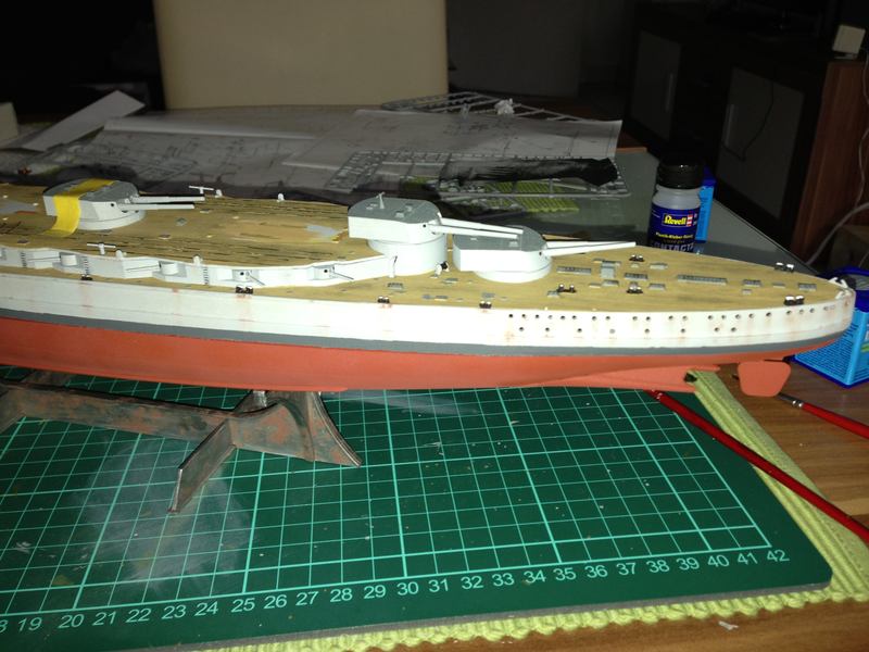

Mal wieder was Neues aus der Kriegsmarinewerft Karlsruhe!
Mittlerweile ist die mittlere und die schwere Artillerie verbaut. Hier mal ein aktuelles Werftfoto:
Man beachte die große Spalte am Steuerbordbug welche ich noch, nach einem Tipp von Peter, versuchen werde, mit dem Fön zu "verschweißen.
Unterwasserschiff wird nochmals in einer etwas helleren Farbe lackiert, auf die ich momentan noch warte, der Wasserpass wird nochmals nachgezogen und evenutell etwas dunkler dargestellt, da er momentan noch etwas unsauber aussieht.

Hi Andi sieht wirklich gut aus dein Modell das Holzdeck ist wirklich gut geworden , der Spalt ist aber echt Groß so schlimm wars bei mir nicht aber das bekommst du schon hin.

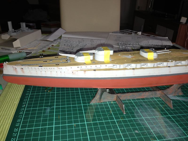

mal wieder ein kleiner Schwung Bilder vom Bau der Markgraf. Momentan könnte ich echt verzweifeln! Mittlerweile ist die Spachtelmasse mein bester Freund, erst jetzt merke ich, wieviel ich doch noch nachbearbeiten muss. Teilweise fallen an den Aufbauten erhebliche Lücken an, welche von mir verpsachtelt werden. Gestern habe ich festgestellt, dass ein kompletter Gussast (es ist ein kleiner Gussast) in meinem Bausatz fehlt. Die Firma Faller weiß Bescheid und schickt mir die Tage hoffentlich Ersatz. Einige Teile fallen mir beim bauen auf nimmerwiedersehen vom Basteltisch, viele Teile passen überhaupt nicht zusammen und oft habe ich das Gefühl, dass die Leute von ICM die Teileanzahl in ihrem Bausatz hochtreiben wollten, indem sie die umöglichsten und kleinsten Teile als seperate Teile geformt haben! :bang:
Nun ja, aber für den Ärger entschädigt der Blick auf den Rumpf und die fertigen Teile!
Hier die versprochenen Bilder:

UIII Andi baut wieder :-))) Hi Andi Sieht gut aus was du gemacht hast ,aber soviel Probleme hatte ich bei meiner König nicht ist schon Ärgerlich wenns so Läuft aber das ist halt Modellbau.

Ja, da hast ja recht Peter, aber wenn du jedes Teil irgendwie nachbearbeiten musst und du seit Wochen nur noch an ein paar Stellen hängst, ist es schon ärgerlich.
Gut, ich muss halt nebenher noch viel improvisieren, aber das ist manchmal auch recht lustig.
Ich seh halt momentan kein Vorwärtskommen. :(
