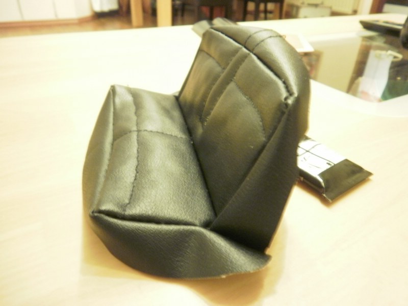

Habe jetzt die Karosserie mit Klarlack versiegelt und den Ledersitz fertiggestellt:
Als Polsterung habe ich Verpackungsschaumstoff verwendet,zugeschnitten und darauf das Leder aufgenäht.
Ich werde gleich den Sitz noch einbauen....Bilder folgen :wink:

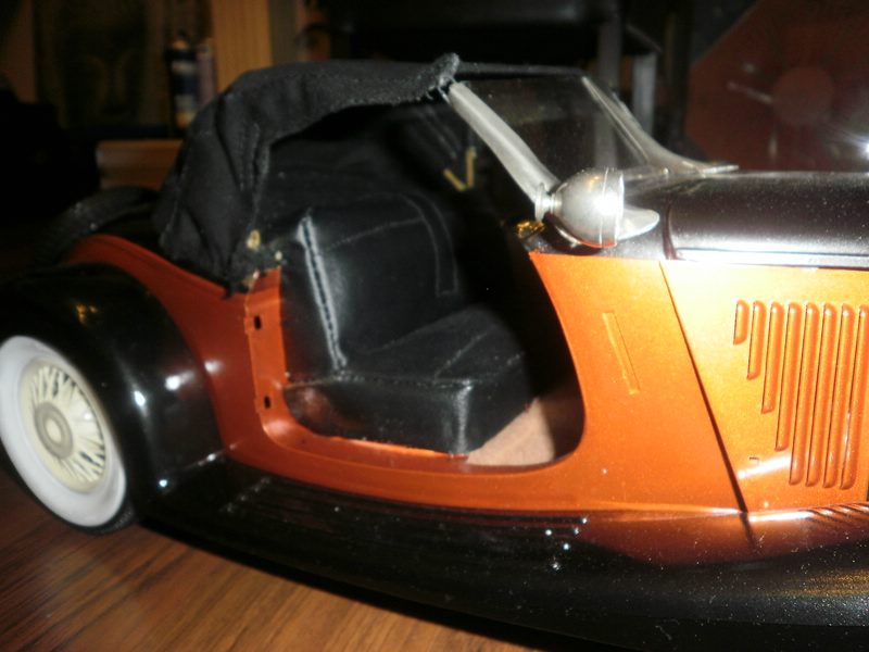

Der Sitz ist jetzt eingebaut:
Beiträge: 12 635
Dienstag, 26. Februar 2013, 07:04
hm... wie soll man das jetzt sagen, di Mühe die Du Dir mit dem Sitz gemacht hast kann ich erahnen,
es sah soweit ja auch gut aus aber jetzt im eingebauten Zustand...
irgendwie ist das Polster nicht so überzeugend, die Nähte liegen nur so obenauf und drücken nicht in die Polsterung.
Das ganze Sitzkissen wirkt wie ein Balloon aufgeblasen ...

Hi Achim, da muß ich Marek leider Recht geben - sieht ein bisschen aus wie Puppenstube. Ich würde an deiner Stelle da nochmal rangehen, das lohnt sich bei dem sonst so schönen Modell.

Das Foto mit dem von vorne geknipsten Sitz sieht zugegeben wirklich aus wie ein Ballon.
Betrachtet man aber die Bilder vom Sitz vor dem Einbau und von der Seite fotografiert
sieht man das die Nähte vertieft sind und das Sitzpolster nur etwas gewölbt ist.
Ich habe das Leder extra auf 3cm dicken Schaumstoff aufgenäht um den Polstereffekt zu erhalten.
Die original Pocher Sitze bestanden aus direkt aufgeklebtem Leder auf die Plastiksitzform.
Also mir gefallen die Sitze richtig gut......sorry aber die bleiben so.

Hier nochmal zwei Bilder vom Sitz,hoffe man kann jetzt besser sehen das es kein Ballon ist.
Ich hoffe jetzt kann man den Sitz etwas besser erkennen.

leider erkenne ich den "Balloon" genauso wie vorher.
Gerade an der Mittelnaht zwischen Fahrer und Beifahrer sieht man extrem die Wölbung, genau diese Naht sollte wesentlich tiefer im Polster sitzen
Wenn Du den Sitz noch herausnehmen kannst, kannst Du je eventuell mit 1-2 Stichen durch kleine Bohrungen im Sitz, diese Naht etwas straffen (nach unten ziehen)
Gleiches gilt auch für die mittige Doppelnaht in der Rückenlehne.

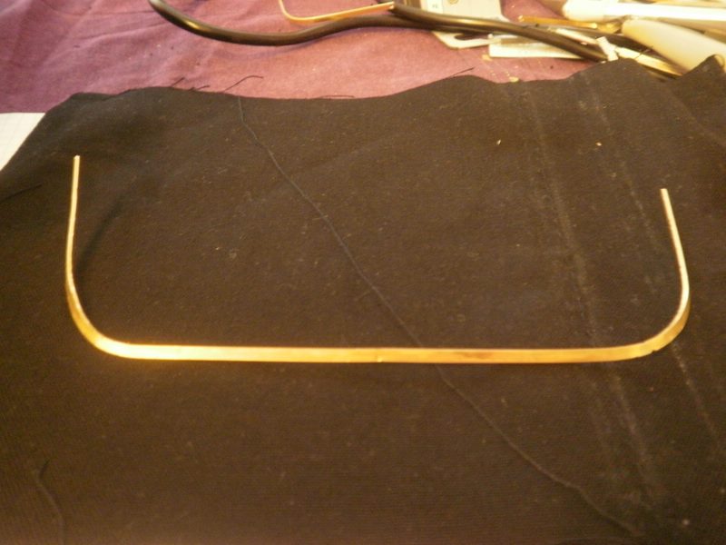

Ich habe mich entschieden den Benz mit einem Verdeck auszustatten,also erstmal Stoff gekauft und Maß genommen.
Die Unterkonstruktion des Verdecks werde ich aus Messingprofilen bauen da man diesen Werkstoff gut biegen,sägen
und löten kann.
Bei der Konstruktion habe ich mich ein wenig an die Pocher Anleitung anderer Cabriolet-Modelle gehalten.
Hier die Bilder.

Das Gelenkscharnier habe ich auch aus Messingprofil gebogen und mit der Karosserie verschraubt.
Hier habe ich das Profil für die Verdeckkonstruktion gebogen.
Dieses Profil wird später wie eine Zeltstange in die Stoffbahn geschoben und am Gelenkscharnier befestigt.
Dieses Profil hatt mich wirklich Nerven gekostet da es auf der Persenning an der Karosserie verschraubt wird und 100%ig passen muss.
In dieses Profil werden Später noch mehrere Löcher gebohrt um es an der Karosserie zu befestigen.

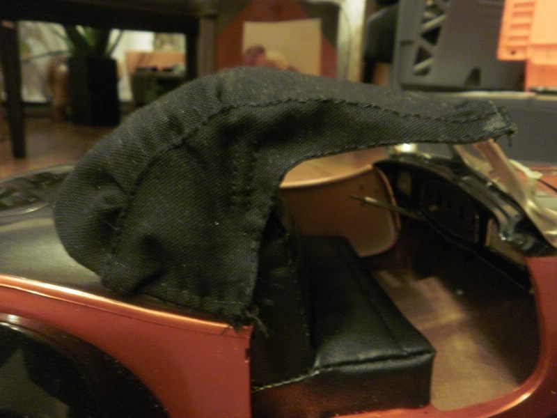

Jetzt kann man das an der Karosserie verschraubte Profil sehen welches vorher ebenfals durch die Stoffbahn geschoben wurde.
Die anderen Verdeckprofile habe ich auch schon in den Stoff eingebracht.
Hoffentlich passt das Verdeck so wie ich es vorhabe :S
Jetzt erkennt man die Befestigung der beweglichen Verdeckprofile am Scharnier.
Das vordere Profil ist ein kleines bisschen kürzer gehalten damit sich beim aufklappen des Verdecks der Stoff schön in Falten legt.
:tanz: Gott sei Dank bis jetzt passt dar Stoff perfekt.

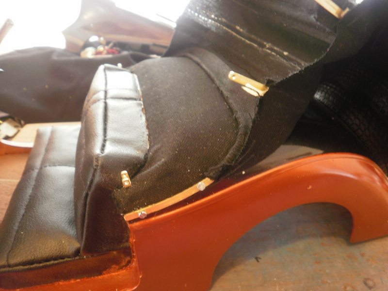

Habe die Profilschiene jetzt komplett mit der Karosse verschraubt.
Die Schrauben sieht man später nicht mehr weil der Stoff darüber geschlagen wird.

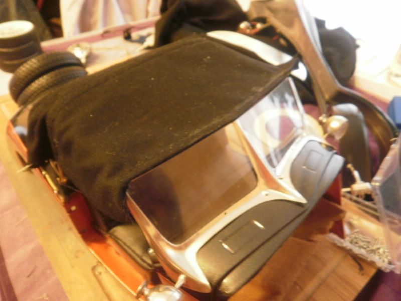

Da das Verdeck beim verschliessen am Frontscheibenrahmen befestigt wird muss dort auch ein Profil eingenäht werden.
Um den Stoff umzunähen muss der passend abgeschnitten und umgenäht werden.
Die beiden Klebebandmarkierungen habe ich aufgeklebt um den Winkel des Frontscheibenrahmens zu markieren.
Das ist das fertige Profil mit der gleichen Abwinkelung wie der Frontscheibenrahmen.
Hier habe ich das Profil für den Frontscheibenrahmen in den Verdeckstoff eingenäht.
In das Profil habe ich an beiden Enden ein kleines Loch gebohrt um das Verdeck
später am Scheibenrahmen einzuhängen.
Dazu muss ich am Frontscheibenrahmen aber noch irgendwie Befestigungshaken montieren.
Mal schauen wie ich das mache

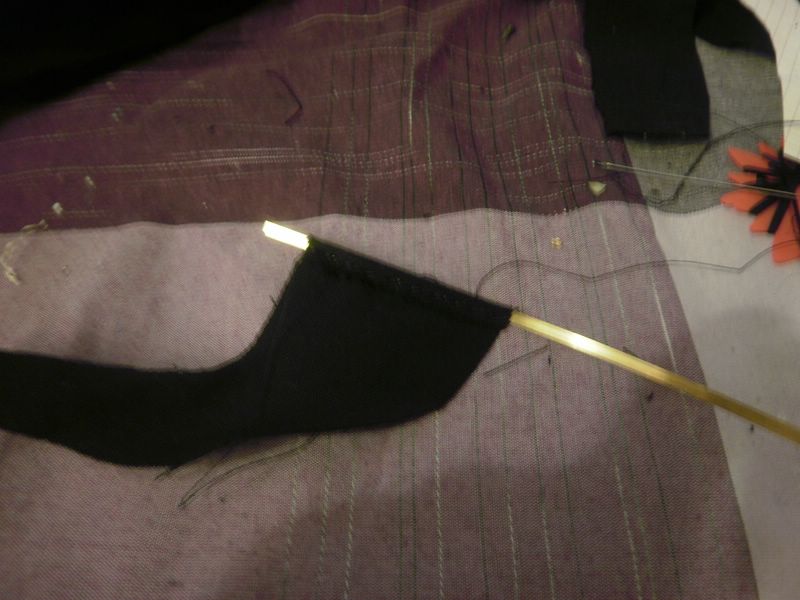

Zum zuschneiden der Verdeck-Seitenteile habe ich hier einen Markierungsstreifen aufgeklebt um die Rundung des aufgeklappten
Verdecks übernehmen zu können.
Hier das fertig vernähte Seitenteil.

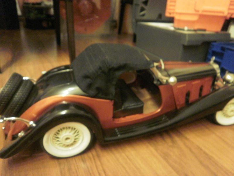

So sieht momentan das aufgeklappte Verdeck aus,es wird später noch mit zwei Lederriehmen wie ein Hosengürtel festgeschnallt.
So.....das war es erstmal,geht bald weiter.

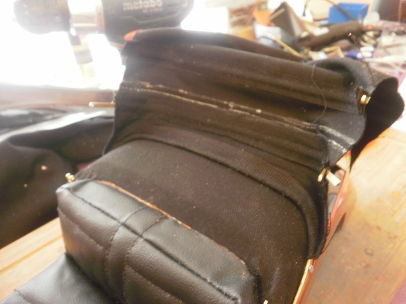

Hier sieht man das zweite Seitenteil des Verdecks beim Nähen.
Um den Stoff passend umzunähen habe ich ein Stück Messingprofil in den Stoff eingelegt,den Stoff
umgeschlagen und vernäht.

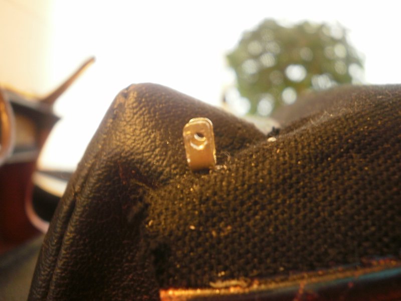

Zum befestigen des Verdecks werde ich einen Draht aus Federstahl in den Windschutzscheibenrahmen montieren und an der Rahmenoberkante
zwei Haken stehen lassen.

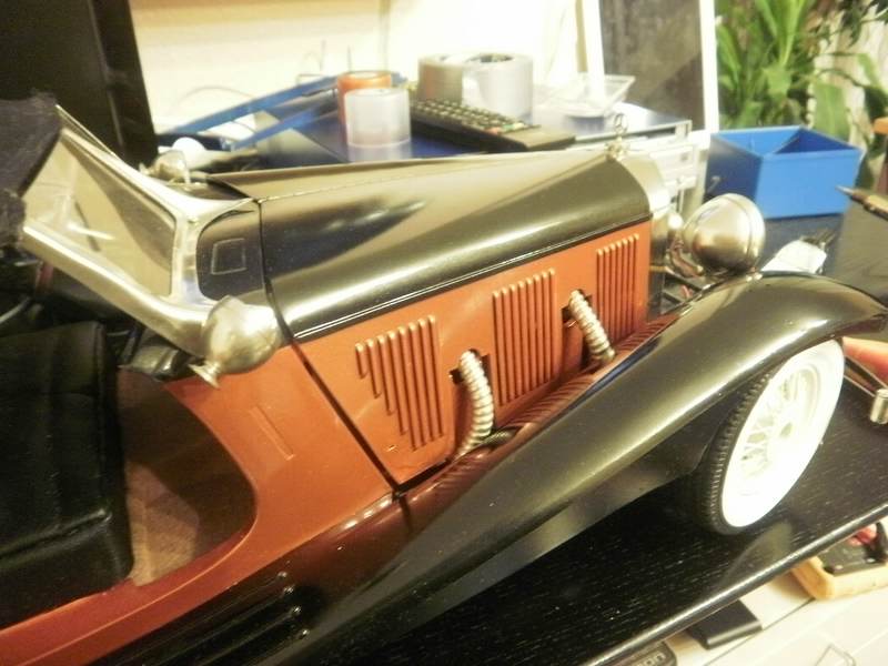

Habe endlich nochmal Zeit gefunden etwas weiter zu bauen und habe mich der Motorhaube gewidmed.
Die schwarzen Haubenoberteile habe ich nochmal abgeschliffen(zu viele Staubeinschlüsse)nochmal lackiert
und anschliessend mit Klarlack versehen.
Hier das fertig lackierte Seitenteil mit den Scharnieren.
Die Tür ist nur so reingesteckt und wird erst eingebaut wenn die Türverkleidungen fertig sind.
Diese Seite muß noch angepasst werden,der Kühler sitzt wohl noch nicht richtig.
Diese Seite sieht doch schon ganz gut aus,fehlen aber noch die Haubenverschlüsse.
Als ich das Modell gekauft habe fehlte leider 1 Verschluss.
Mal schauen ob ich noch welche in der Bucht finde.
