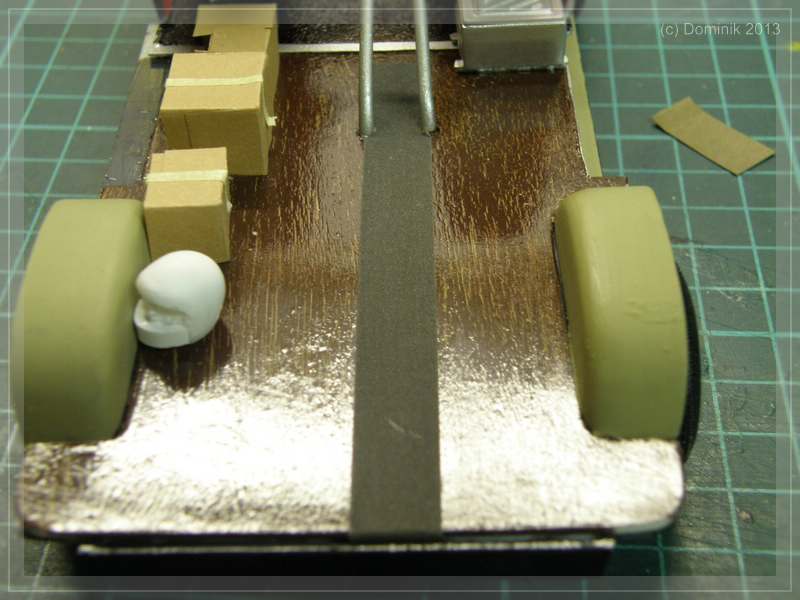

Ich habe flott einen Streifen 400er Nassschleifpapier zurechtgeschnitten und zwei Aussparungen für den vorderen Bügel eingeschliffen...
...Bastelkleber drauf und auch gleich angebracht:
Bitte den "Ersatzhelm" da links einfach links liegen lassen :D .

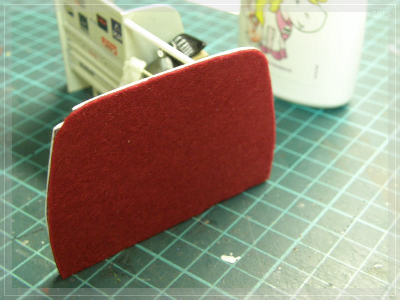

Weil gerade dabei war, mit Bastelkleber zu spielen, habe ich die Trennwand eingeliniert...
...mit einem beliebigen Finger verstrichen, besonders die Kanten...

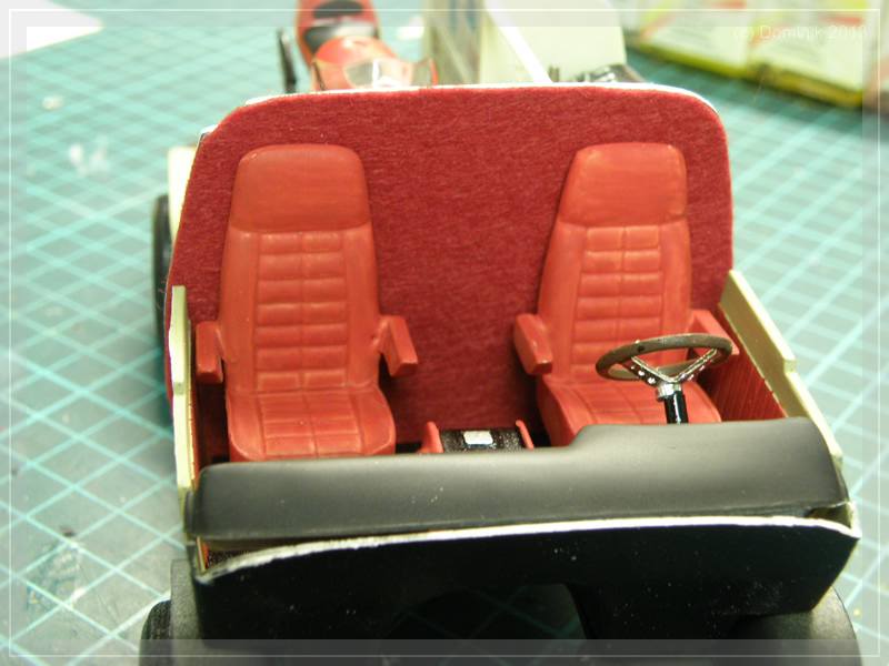

...und mit Bastelfilz beklebt:
Ein bischen Wohlfühlfaktor für den Jung'.
So wirkt das Fahrerhaus nicht mehr so steril:

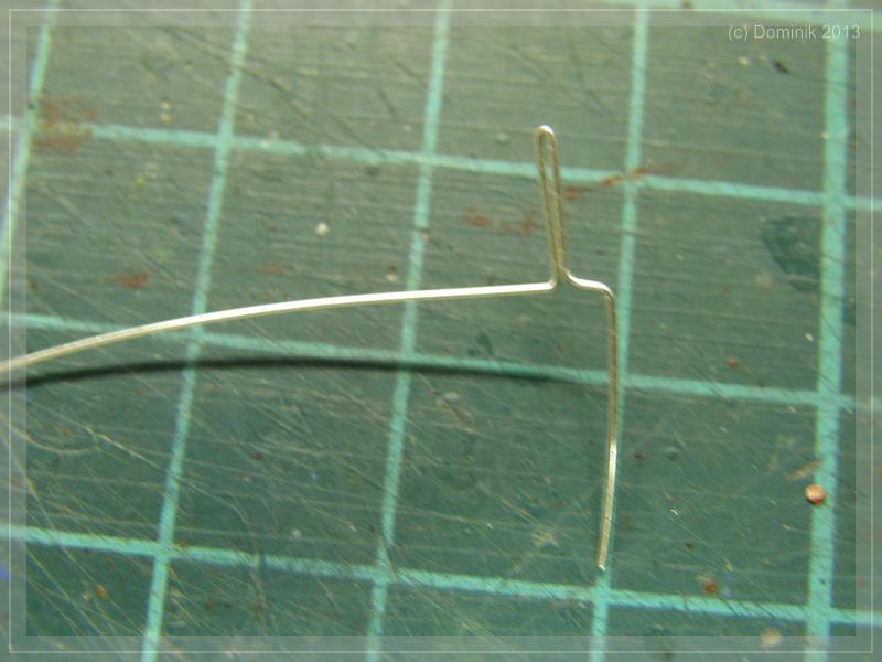

Dazu zuerst zwei Langlöcher in den Boden gedremelt...

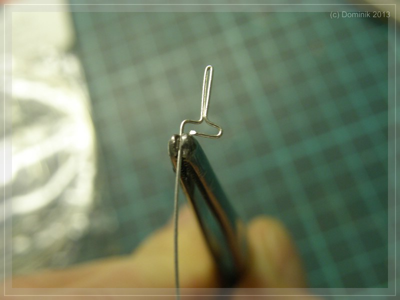

...zwei Haltebügel aus 0,4er Silberdraht gebogen...
...und diese in die Löcher eingeklebt. Kein Bild gemacht.

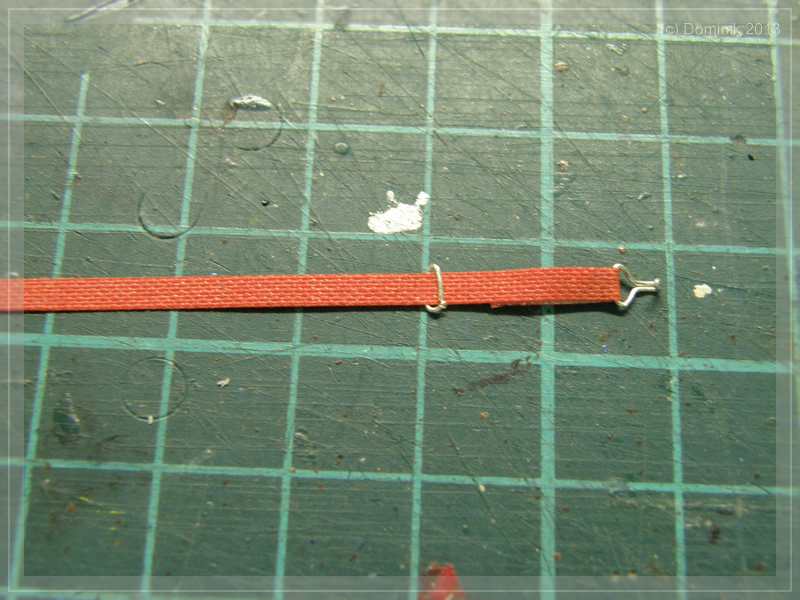

Was fehlt zum Verzurren? Na klar - ein Riemen.
Hier ohne Rücksicht auf Funktion schnitt ich einen Leukoplaststreifen rot zurecht und fädelte ein Anfang durch einen angefertigten Haken...
...einmal umgeklebt und fest:
Das ist der Vorteil des Leukoplast. Geht ohne zu kleben und hat eine schöne Struktur.
Dazu habe ich noch eine Öse gebogen und aufgeschoben...
...bevor ich einen weiteren Streifen gleicher breite mit den Klebeseiten zusammen gemacht habe:
Fummlerei!

Du hast richtig vermutet mit dem Verzurren. :pfeif:
Die Lage über das Schutzblech habe ich wegen der Variabilität so gemacht - bei aufgesetzter Karosserie komme ich so noch zurecht, die heraus nehmen zu können. Ich habe aus Dummheit meine Maschine auch so verzurrt gehabt, als ich sie das erste mal auf meinem Kastenanhänger transportierte...was bei der ersten Kurve passierte....darüber brauche ich wohl keine näheren Ausführungen machen :bang:
Mein erster Gedanke war zwei Gurte, am Rahmen unter der Sitzbank eingehängt, so wie ich es in der Regel mache.
Es geht mir in erster Linie darum, das überhaupt hier am Modell das Motorrad verzurrt ist, damit es ein wenig realistisch aussieht. Mit dem Kompromiss kann ich leben. Okay?

--> Selbstverständlich, Kompromisse muss man schon mal eingehen. Lässt sich eben nicht alles zu 100% Originalgetreu wiedergeben.

Mit der Ladungssicherung meine ich es schon in gewissem Rahmen ernst. Ich bin täglich auf der BAB unterwegs und was man da so zum Sehen bekommt, ist schon haarsträubend. Dann geht es mir leider oftmals so wie Dir: Kamera nicht griffbereit. Letzten Woche erst einen Holländer gesehen, der eine Arbeitsbühne nur hintenlinks befestigt, über das Rad gelegt, vorne auf der Ladefläche eingehakt gesichert hatte. Sonst keine Kette dran. Wenn das Teil gefallen wäre, dann in den Verkehr. Unglaublich. Mein Freund und ich waren Tanken, als der Tieflader drehte und auf die BAB 30 fuhr. Wir haben ihn leider nicht erwischt (wir fuhren Richtung OS, er Richtung Amsterdamm anscheinend) sonst hätten wir den geknippst (Kamera diesmal wegen des Kennzeichens griffbereit) und der Autobahnpolizei (die praktischerweise am Lotter Kreuz ein Revier hat) angeschwärzt.
Hier kommen ja super Ideen und Anregungen ans Licht! Ich hätte da nie an zB diesen Kabelbinder gedacht, um das Motorrad zu blockieren oder so. Das ist ein Superdetail! Das macht es aus, dieses Forum :ok:
Der Sandpapierstreifen hat sich gelohnt, die Fangnetze der Börner und Deine Riemen wieder :cracy: Du mit Deinen Schnallen. Ich muss da nochmal nachlesen, wie Du die machst. Ich habe heute für meine CH eine Öse gebogen und bin fast verzweifelt. Schei$ Kleinkram. Da sind schon teilweise die Pinzetten zu groß X(
Ähm. Geht es nicht, wenn Du den Gurt zwischen Kotflügel und Rad legst :hey: ? Auch wenn die Verbindung zum Chevy nicht richtig gewährleistet ist (Bernd hat es geschrieben), würde das schon komisch aussehen. Denn der Kunststoff hält nichts. Ich denke, das fällt jedem Laien auf. Kannst Du da was ändern?

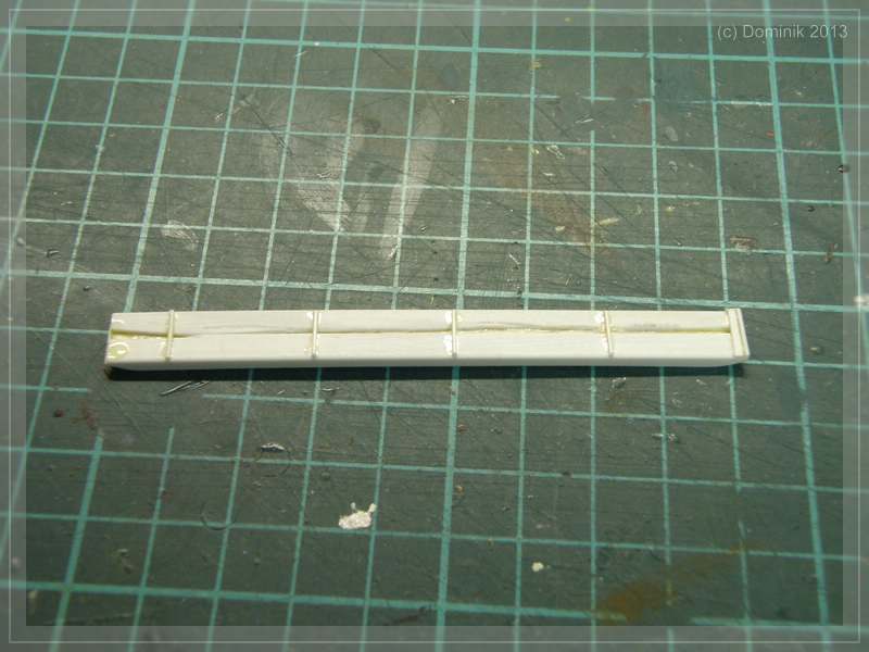

Die Sache mit dem Haken...Teil I
[...]Übrigens klasse Idee, auf den Ersatzkanister den Maßstab draufzuschreiben :abhau: . Muss ich mir merken.[...]
Geil, oder?!? :abhau:
Christian und Bernd, ich hab es gerade versucht, den Riemen unter dem Schutzblech durch zu kriegen - geht nicht, da ist kein Spielraum X( ...dafür hats das Moped zerlegt, als ich ein bischen für Luft zwischen Rad und Schutzblech sorgen wollte :roll: . Naja, hat immer was gutes: so kann ich es sauber überarbeiten :abhau: (inkl. Trennaht am Reifen ;) )
Dem...
[...]Der Sandpapierstreifen hat sich gelohnt, die Fangnetze der Börner und Deine Riemen wieder :cracy: Du mit Deinen Schnallen. Ich muss da nochmal nachlesen, wie Du die machst.[...]
...hab ich mich mal angenommen. Ich weis auf die Schnelle nicht, ob ich das mal dokumentiet habe. Und wenn, dann wars in dem BB des GroundZ-Werkstattwagen. Da hab ich die Haken das erste mal gebastelt und die Bilder sind ja futsch.
Dann leg ich mal los. Viele Bilder, ein wenig Text dazwischen -
Hier will ich hin:
Mein Ausgangsmaterial ist recht wenig:
Silberdraht 0,4mm, Seitenschneider und die linke, stumpfe Pinzette. Gute Augen ud Geduld!
Die Pinzette sollte flache, stabile Spitzen haben. Mit der Rechten geht das zumindest bei mir nicht.
Weiterhin ist wichtig, das die Pinzette Geriffelt ist, um mit dem Draht einen besseren Grip zu haben.
1.) Zuerst biege ich die Spitze des Hakens
2.) Danach nehme ich eine Seite des Drahtes in die Pinzette (je nachdem, wie lange der Haken sein soll) und Biege einen rechten Winkel:
Das selbe mache ich mit der anderen Seite des Silberdrahtes:
Die Pinzette habe ich hier zur besseren Sicht offen gelassen, jedoch der Ansatz des Winkels mit der Pinzettenspitze angelegt.
Ich arbeite mich vom Haken zur Schlaufe nach hinten durch.
3.) Nun lege ich die Pinzette mit der Riffelung an den Draht an, habe die Breite der Schlaufe (entsprechend der gewünschten Riemenbreite) im Auge...
...und biege wiederum einen rechten Winkel:
4.) Ich setze wieder ein Stückchen weiter an...wieder wie oben mit der Riffelung (hier habe ich den Draht falsch gegriffen beim fotografieren!) ...
...und biege wieder einen rechten Winkel:
5.) Dieses Ende schneide ich über der Mittellinie des Hakens ab:
6.) Nun die andere Seite. Einen Rechten Winkel mit gleicher Breite wie in Schritt 3.):
7.) Ein Stück weiter gegriffen...
...und wieder einen rechten Winkel gebogen:
Dabei ist jedoch zu beachten, das ich knapp unterhalb des vorher in Schritt 4.) gebogenen Endes bleibe:
Warum? Sonst verbiege ich mir den ersten Teil des Hakens.
8.) Als vorerst letzter Schritt nehme ich den Seitenschneider und knippse mittig...
...beide Drähte ab:
...Fortsetzung folgt!
Beiträge: 9 202
83
Mittwoch, 20. März 2013, 00:30
Die Sache mit dem Haken...Teil II
...und hier kommt sie schon. ;)
Also....weiter gehts mit...mit dem Haken ansich, denn noch isser flach:
9.) Ich habe nun den Haken ausgerichtet:
Das heist, ich habe ihn flach gemacht und die Spitze ein weiteres mal zusammengebogen.
10.) Also "letzte" Biegung nehme ich die Spitze in die Pinzette...
...und biege mir eine leichte Krümmung...
...setzte wieder minimal weiter zur Spitze an...
...wieder ein Stückchen mehr gebogen...
...das selbe nochmal...
...bis ich einen schönen Haken habe:
11.) Jetzt das Leukoplast (oder welches Gurtmaterial auch immer) durch die Öse geschoben...
...umgeklappt und festgedrückt:
Fertig!
Mein Zeitaufwand für eine Haken - dieser hat auf anhieb geklappt ;) :
Biegen und dokumentieren: 15 Minuten
das hier verfassen: 60 Minuten :cracy: ...tststs....ich schreibe eindeutig zu langsam.
Viel Spaß beim probieren!
