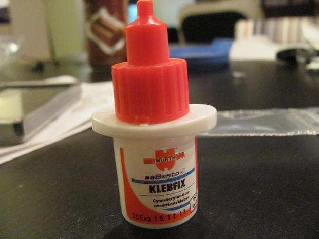

So, ein klaeines Guten Morgen Update:
Ich hab noch Leim gefunden:
Und der hält supi, die Klammer bräuchte ich nicht zwingend:

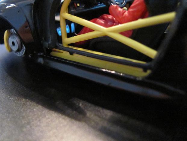

Mich störte ja die Spalte vor der Tür:
Also hab ich Karton zusammengeklebt und mit der Innenfarbe bemahlt und eingeklebt:
Dann, nach dem einbauen der Seitenteilen fielen mir Spalten auf, die ich mit Papier zuklebte:
und bemahlt hab, von innen schaut das super aus :ok: :

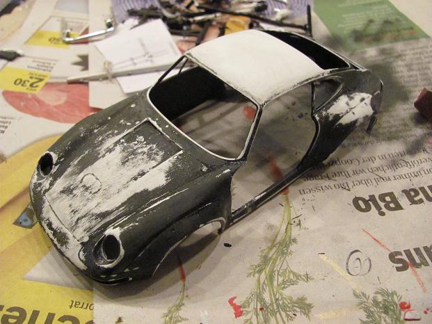

So, dann mal zum Richtig Miesen Teil des Updates: :cursing: (ich entschuldige mich jetzt schon für die vielen Smileys)
Ich dachte, hmm wieso nicht alle Decals aussen (das Porsche emblem) anbringen und dann flott mit Klarlack drüber 8o ....
Hier mal die Tür, nach der behandlung, die beim letzten Auto super funktionierte: :heul:
AAAAHHHHH, :bang: ich bekam die Kriese, legte das noch nasse Auto unter die Spühle, ich kann euch sagen Klarlack unter fliessendem wasser bleibt nicht klar, sondern wird so schön honig farben und zieht sich so ca 1cm in die länge und dann geht da nix mehr!!!!!! :bang: :bang: :bang:
ALSO hab ich in meinem Wutanfall :cursing: , der aus meiner eigenen Dummheit :verrückt: resultierte Das Auto gepakt und in ne ecke geschmissen. :bang:
Dann ging ich Arbeiten und man will es nicht glauben, ich habe mich beruhigt :) ... und mich genervt darüber was ich getan hab..
Zuhause bin ich nun am Schleifen, schleifen, schleifen 8| und zerbrochene Teile am zusammenkleben :bang: ...
Ich denke ich krieg das wieder hin ;) , wird aber eventuell nich mehr so toll aussehen :S , und ja die Sicken werden dann nich mehr ganz so sichtbarsein. :heul:
Und ein Porsche Logo muss ich mir noch Basteln: :S

Hallo marti,
Das mit der Tür ist ja ärgerlich, aber bevor du den nochmal lackierst besorge dir Bremsflüssigkeit oder Aqua Color Clean von Revell und befrei die Karo von der Farbe, dann hat der Porsche auch wieder Sicken. Hast du den Porsche eig. grundiert?
Porsche-Logos bekommst du von Hobby Design, da ich mir nicht sicher bin wegen Links zu Shops schreib mir ein Pm dann sage ich dir wo du sie bekommst.

Montag, 25. März 2013, 21:32
Ja den hab ich Ordentlich Grundiert, will heissen das es einiges besser aussah als beim vorherigen auto....
Wie wärs mit Waschmittelpulver? geht das bei Revell Aqua? den das hät ich schon Zuhaus...
79
Montag, 25. März 2013, 21:35
Also bei mir hat es bisher mit dem Zeug geklappt. hängt halt auch von der Farbe ab die du verwendet hast, dass weis ich ja nicht. Aber richte dir eine kleine Schüssel her, leere ein wenig Aqua Color rein und schnappe dir einen mittelgroßen Borstenpinsel und los geht mit dem entlacken, und Geduld mitbringen, es wird nicht gleich beim ersten drüber wischen runter gehen.

Montag, 25. März 2013, 22:23
Hallo Martin erstmal, was wolltest eigentlich mit dem modell unter der spühle das versteh ich mal garnicht ;( ( bitte klär mich mal auf will ja nicht dumm sterben :wink: ) Und ohne dir zu nahe treten zu wollen aber du Baust da so ein schönes Modell nit richtig Lecker Zubehör meinst nicht du solltest dir erstmal nee anständige Gun mit Kompressor besorgen dann hast die sorge schonmal weniger und kannst dich auf andere sachen konzentrieren ;)
Gruß Jörg
Aoshima Kawasaki GPz 900R
81
Montag, 25. März 2013, 23:13
Hallo Martien :wink:
Nicht böse sein :hey: aber bei dier siet es ja aus wie nach einem Brandschaden. Mir selber ist auch schon mal eine Lakierung voll daneben gegangen
sah so änlich aus :trost:
Habe dan die Karo in Backofenreiniger eingelegt und subergeschruppt danach gründlich gereinigt und mit Alkohol aus der Apoteke entfettet danach konte ich die Karo mit Erfolg lackieren

Dienstag, 26. März 2013, 11:54
Tach Leute
Kawaschleifer da is meine Gun nicht dran schuld, Klarlack kam aus der Dose...
Mal schaun wanns weitergeht, den in meiner Spritzbox (Balkon) liegen mind. 10cm Schnee
83
Dienstag, 26. März 2013, 12:01
Hallo Marti :wink:
Schnee ist immernoch besser als wenn Pollen rumfliegen würden in deiner "Spritzbox" ;) welchen klarlack hast den verwendet wenn ich fragen darf.
Schönen gruß Jörg
84
Dienstag, 26. März 2013, 12:15
Hey Jörg, der nennt sich:
Tamiya TS-13 Clear
85
Dienstag, 26. März 2013, 12:19
und von wem war das schwarz? auch tamiya?
86
Dienstag, 26. März 2013, 12:29
Revell aqua, aber genau die gleiche kombination hat beim letzten auto funktioniert 8|
87
Dienstag, 26. März 2013, 12:33
Macht irgendwie den eindruck als ob der klarlack frost ab bekommen hat oder zu kalt war beim aufbringen :wacko:
88
Dienstag, 26. März 2013, 14:06
hmm, die Vermutung von Kawaschleifer könnte stimmen. Hast du draußen lackiert bei minus Graden?

Dienstag, 26. März 2013, 17:11
Ja war schon kalt draussen, ich habe schon gelöesen dass ca 20 Grad gut wären für den Klarlack, ich hab ihn auch nur aufgetragen und bin dann sofort rein mit dem Modell, war wohl nix :P
Nächstes mal weiss ichs besser :D
