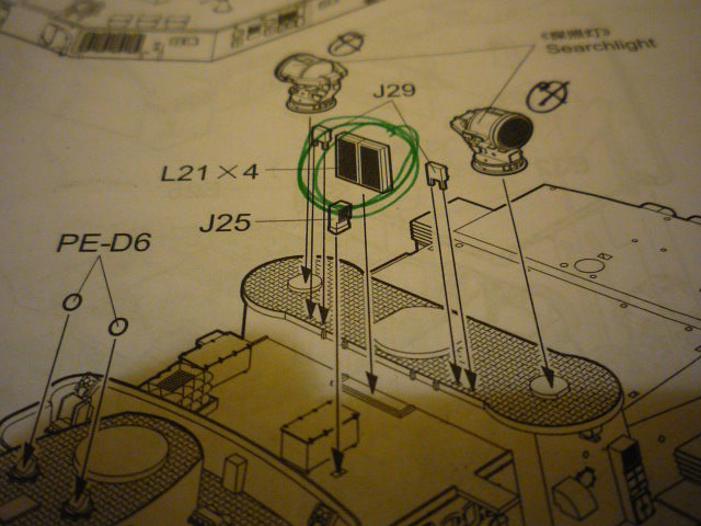

Dann bin ich noch auf ein Problem gestoßen wo ich bei allen Referenzmateriallien nicht zu einer Lösung gekommen bin.
Falls jemand nen Plan hatt was das für teile sind bin mal bescheid geben...
Ansonst danke schonmal fürs antworten und ich werd mir das mal mit dem Waschen bzw altern anschauen @freak und dornier

Dienstag, 14. Mai 2013, 09:06
Hi,
das war die Lagerstelle für das Tagfahrsignal für ein schwer manövriebares Schiff im Schifffahrtskanal.
https://www.bild.bundesarchiv.de/dev06/ba...ggvo_layout.jpg
Das Signal wurde an der Rah der Schweinwerferplattform am Gefechtsmast geführt.

Dienstag, 14. Mai 2013, 16:54
Danke Joachim jetzt weiß ich bescheid :ok:

Mittwoch, 15. Mai 2013, 09:32
Weiss jemand, welche Farbe das Teil hatte?

Mittwoch, 15. Mai 2013, 12:08
Auf Fotos sehr dunkel, vermutlich schwarz. 100% sicher bin ich nicht.

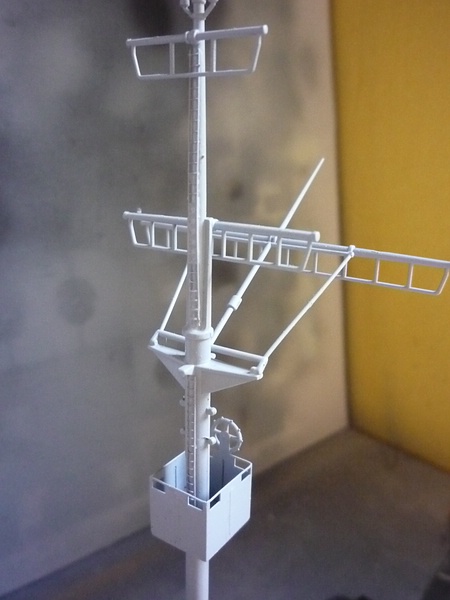

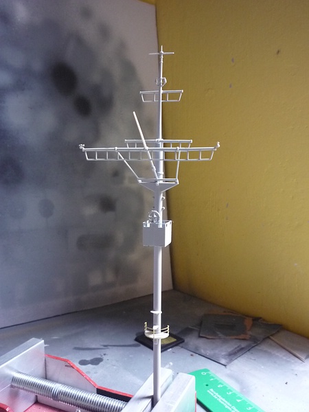

Montag, 20. Mai 2013, 18:14
Re:
So hab mich heute mal an einem Mast versucht und endlich mal den zweiten Hangar angefangen :)
musste ein bisl improvisieren da im Grundset einige Rehlingteile nicht vorgesehen sind...
Achja ein Radar habsch och noch schnell hingezaubert :ok:
Ok das wars erstmal nächste woche gibts mehr von meiner Bismarck...

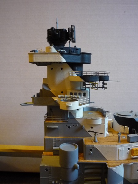

Sonntag, 26. Mai 2013, 17:57

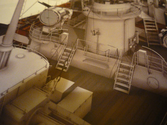

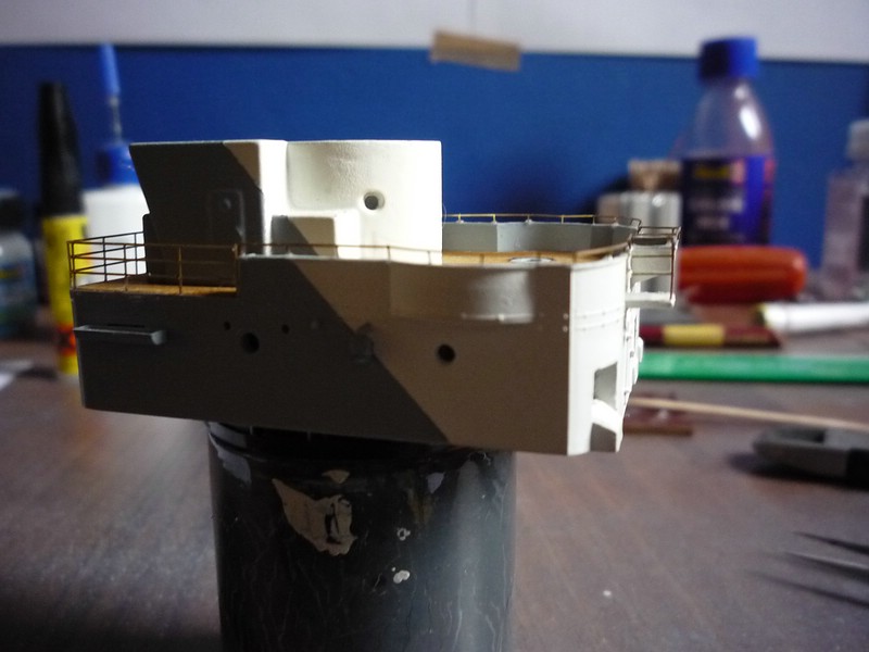

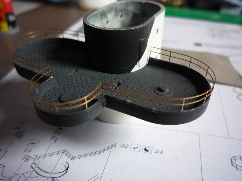

Weiter gehts mit neuen Ätzteilen...
Hab mir nun doch nochn Ätzteileset geleistet (Rehling für Aufbauten von Eduard)....Bin sehr zufrieden passen sehr gut :ok:
Sind für fast alle Ecken am Schiff Rehlingteile dabei...lassen sich auch besser verarbeiten als die Originalätzteile von Trumpeter.

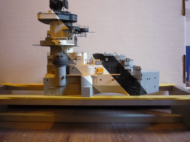

Nachdem ich mich durch diverse Ätzteile und schwierigkeiten mitm Sekundenkleber erfolgreich durch den Nachmittagtag gekämpft habe,hab ich noch ne kleine anprobe gemacht um zuschauen wo noch nachzubessern ist,aber seht selbst.
So das war mein verregneter Sonntag...da es ja nächste Woche auch nur regnen soll wird wenigstens was fertig :lol:

Sehe ich auch so-kommt man wenigstens voran :lol:

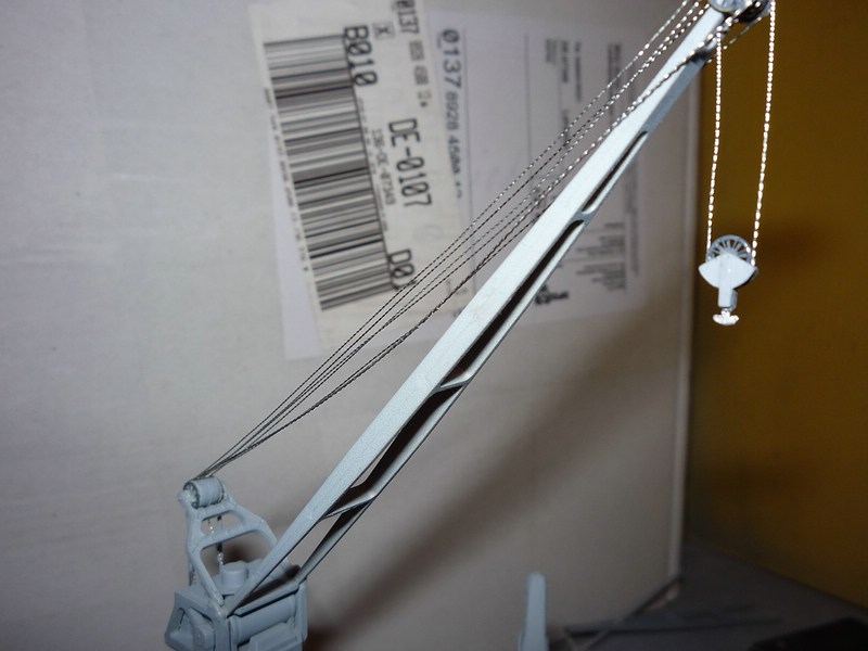

Samstag, 1. Juni 2013, 20:02
Re:

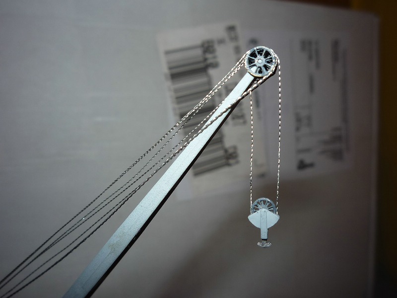

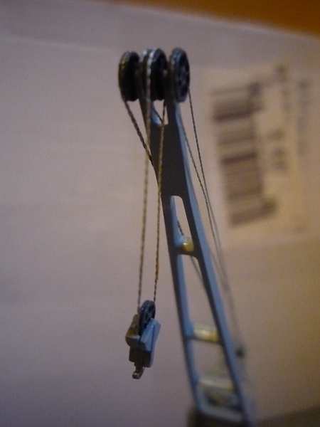

Hab heute mal bei dem sau guten bade wetter,mich an die Bordkräne gemacht.War ne ganz schöne Knotenindiefingermach arbeit :verrückt: Sieht zwar nicht alles sauber aus und die Kabel sind auch nicht Original verbaut aber das stört nicht :thumbsup:
Hab statt den Ätzteilen,aus 0,1mm Draht ein paar Stahlkabel zusammengebaut,wie gesagt ist nicht wie beim original,aber ich denke mal das geht so auserdem hab ich ja noch den zweiten Kran zum bessermachen.
So das wars erstmal für den Samstag,morgen regnets eh dann gehts weiter :lol:

Samstag, 1. Juni 2013, 20:10
Sieht gut aus. Mit was hast Du die Kranstrippen gemacht?

Samstag, 1. Juni 2013, 20:37
Re...
Die Strippen hab ich aus nem alten Computerkabel gemacht,hab die einzelnen Stränge genommen sind 0,1 mm stark und zwei stück miteinander verflochten.
Am besten gehts halt mitm Accuschrauber :ok: @Dornier
So bekommt man eigentlich jede Stärke hin an Kabeln ist dann auch einfacher bei der Tagelage später :)

Samstag, 1. Juni 2013, 21:01
Re: Kabel
Hatte halt nochn altes Monitorkabel vom rechner das ist kein Kupfer und die einzelnen drähte sind 0,08 mm da braucht man es nicht verzinnen,unverzinnt hält die farbe nicht so gut aufm Kupferkabel :thumbsup:

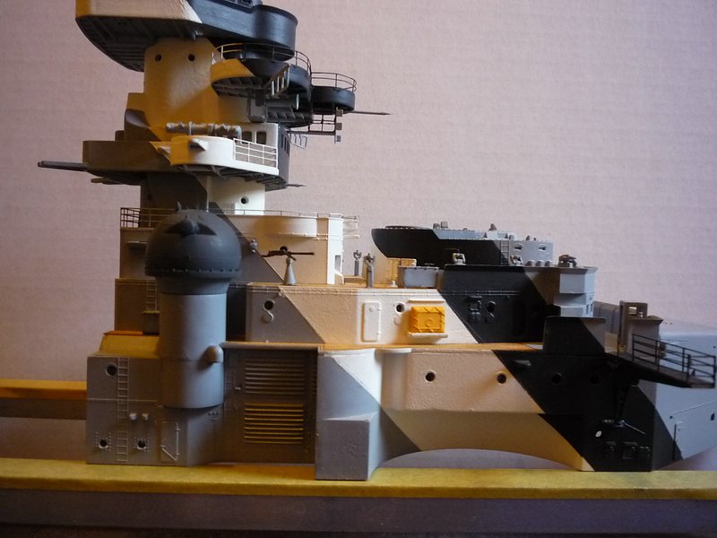

86
Dienstag, 4. Juni 2013, 11:04

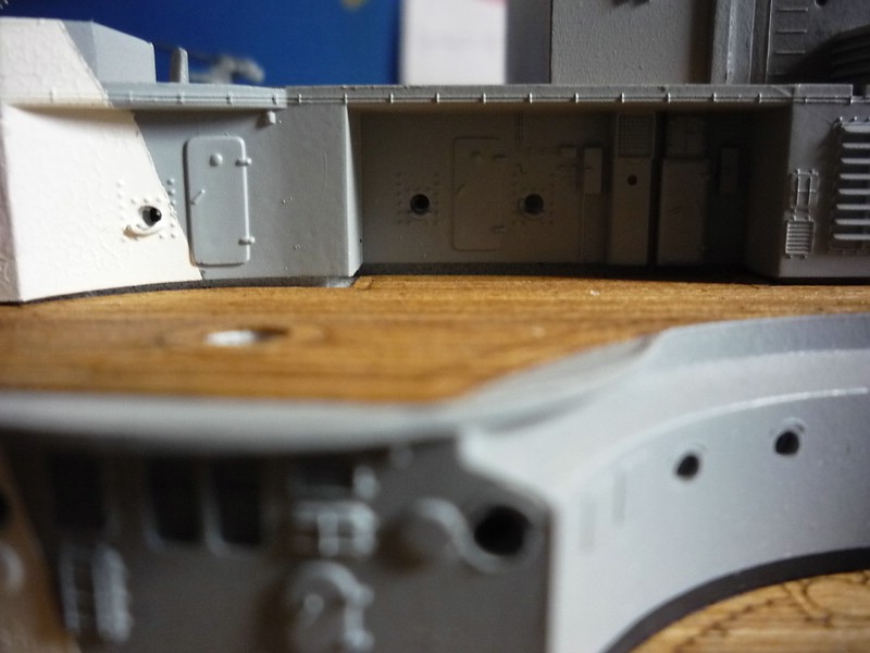

Re: HILFE!!!!!
Habe gestern die ersten Decksaufbauten aufs Deck geklebt und musste heute feststellen das die nächsten Aufbauten nicht passen bzw. ein Spalt dazwischen ist. ?( Was soll ich tun?
Die Aufbauten liegen halt in der mitte nicht auf....
Danke schonmal im vorraus für die Hilfe.
Mfg Mirko

Dienstag, 4. Juni 2013, 12:19
Schaut richtig gut aus!
Kleiner Tip: Lass mit einer Spritze etwas Sek.-Kleber in den Spalt zwischen den Aufbauten reinlaufen... und dann kurz und kräftig zusammendrücken - so hab ichs gemacht, hat sehr gut geklappt!

Dienstag, 4. Juni 2013, 12:24
Von oben nach unten montieren. Und zum Schluss den ganzen Aufbau auf das Deck.
Re: HILFE!!!!!
Ok Micha ich werds mal versuchen danke schonmal für den Tip :ok:
@Dornier,ich hab das unterste Deck schon festgeklebt und wenn ich den kompletten oberen aufbau draufklebe weiss ich nicht wie ich den fest andrücken soll weill ich die meisten aufbauten schon mit rehlingteilen versehen habe ?(

Dienstag, 4. Juni 2013, 13:03
Deswegen mache ich die meisten uim Schluss.
