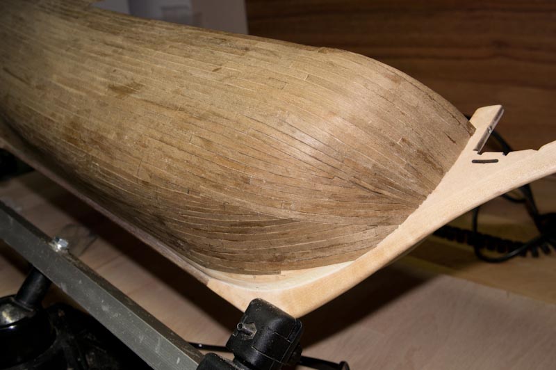

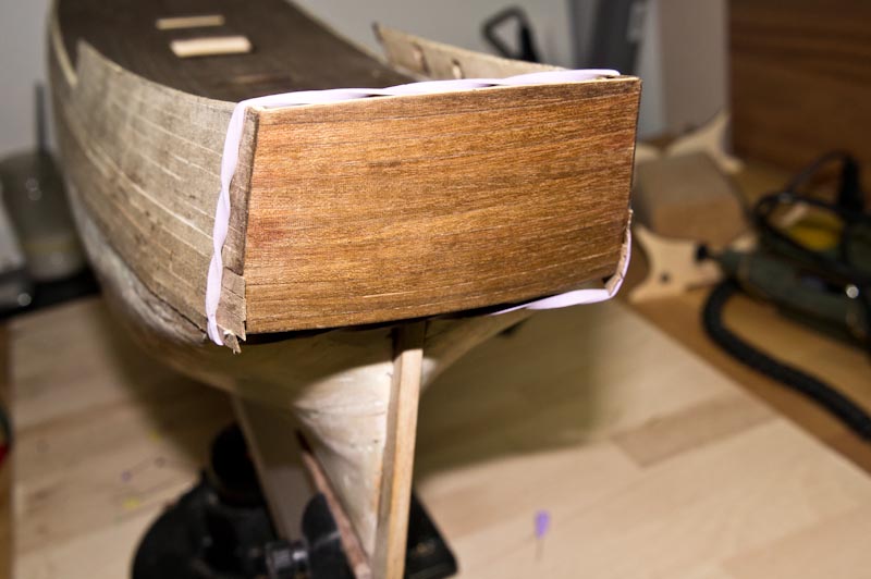

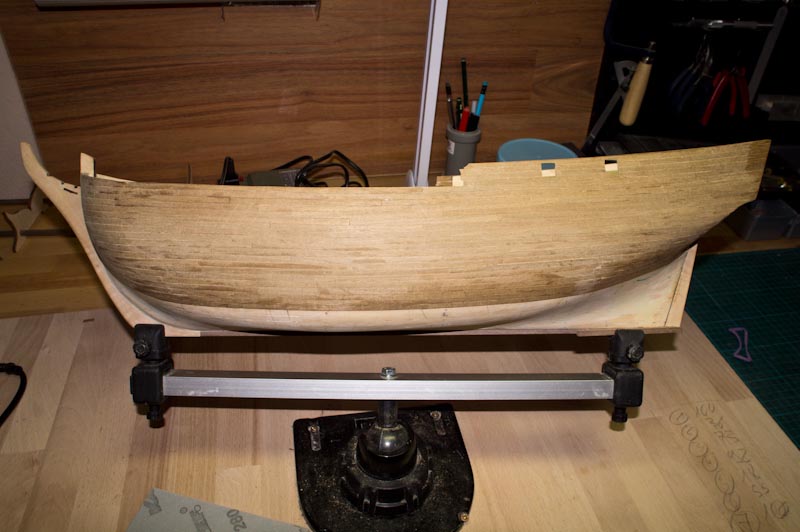

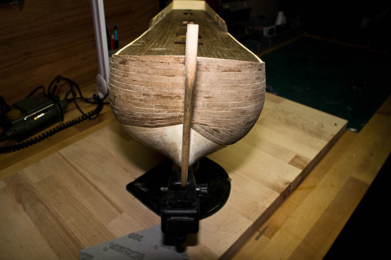

Hier mal die ersten Bilder der Beplankungsarbeit.
Den Heckspiegel habe ich testweise mal geschliffen und mit Öl eingelassen.
Das wird sich noch eine Weile hinziehen denke ich.

Samstag, 4. Mai 2013, 11:09
Hallo ruwes,
sehr schön was Du da baust, ich stehe ja mehr auf durchgehende Plankenleisten bei der Aussenbeplankung, dadurch bekomme ich eine gleichmässige Linie der Planken ohne Knicke im Verlauf, bin gespannt wie Du dir beim Unterschiff mit Deiner Technik tust, pass bitte auf das Du einen schönen gleichmässigen Verlauf bekommst sonst ärgerst Du Dich für immer drüber. Bis jetzt schauts aber wirklcih sehr schön aus. Eine kleine Kritik habe ich aber doch ;) : die oberste Leiste am Bug hat diesen besagten Knick am oberen Abschluss, mach die nochmal oder schleif runter, das muss gleichmässiger in der Linie verlaufen....ach ja, ich klebe alles mit normalem Holzleim, einzig an kritischen Stellen an Bug und Heck wo grosse Spannung auf die Leisten kommen klebe ich zuerst mit Superkleber zur schnellen Fixierung, danach lasse ich aber immer noch Wasser-Leim-Gemisch 1:1 in die Fugen laufen, damit bekomme ich nochmal eine schöne Verstärkung der Klebung.
Oliver
Hallo Oliver,
danke für den Hinweis. Ich werde die Konturen am vorderen Schanzkleid noch nacharbeiten, sobald ich die Beplankung soweit fertig habe.
Das nächste Mal werde ich wohl auch die Planken über die ganze Länge ankleben. Es hat sich als sehr schwierig herausgestellt, die einzelnen 10cm langen Stücke sauber in einer Linie zu befestigen.

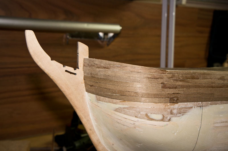

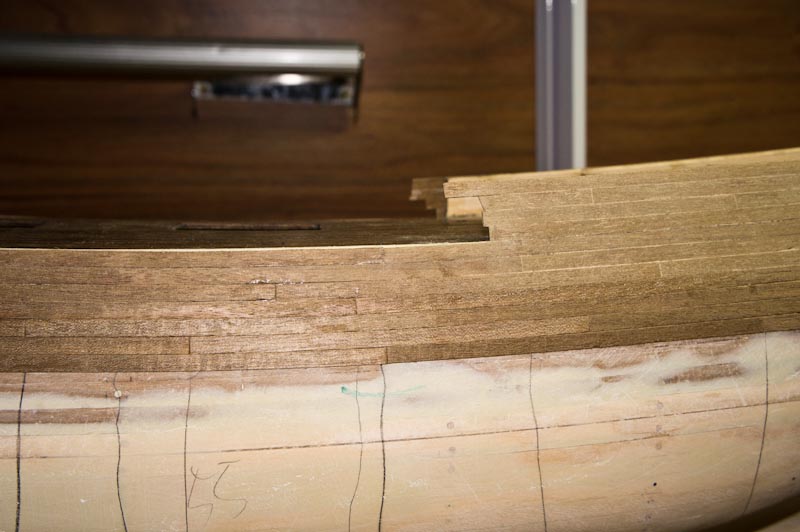

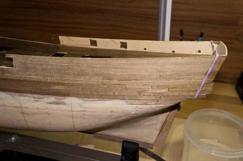

Mit dem Bug habe ich mich ganz schön schwer getan. Hier sind die Bilder, wie es bis jetzt geworden ist:
Mal sehen, wie weit ich diese Woche noch kommen werde.
Uwe

Dienstag, 7. Mai 2013, 13:40
Schwierig hin oder her, Deine Butten finde ich richtig klasse! :ok:
Schön, dass Du welche gemacht hast - sieht man leider viel zu selten.

Dienstag, 7. Mai 2013, 14:06
Hallo Uwe,

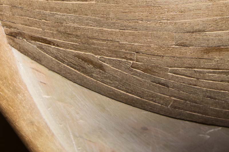

:ok: schaut super aus, und der Verlauf ist echt schön geworden !!! Ich sehe Du arbeites mit 0,5-0,6 mm dicken Leisten, da geht Deine Technik noch. Bei meiner Fly arbeite ich mit 1mm Leisten, da denke ich scheiterst Du mir der Technik, da kannst Du nur noch durchgehende Leisten verwenden, da Du im Heck und Bugbereich nicht die Spannung in die kurzen Leisten aufbauen kannst, kannst ja mal bei meiner Fly rein schauen ;) .

Dienstag, 7. Mai 2013, 18:32
Moin Uwe! :wink:
Wie hast Du denn die Butten überhaupt hinbekommen, sprich: angezeichnet, bzw., woran hast Du Dich dabei orientiert? Das sieht ja höchst professionell aus! Kompliment zum Rumpffortschritt! :ok: :respekt:
79
Dienstag, 7. Mai 2013, 21:21
Da hast Du vollkommen Recht. Mit dickeren Leisten wäre das so nicht möglich gewesen. Ob der Aufwand tatsächlich gerechtfertigt ist, kann ich erst einschätzen, wenn ich alles verschliffen habe.

80
Dienstag, 7. Mai 2013, 21:33
Hallo Chris,
das kann ich Dir nur schwer beantworten.
Angezeichnet habe ich überhaupt nichts. Ich habe einfach eine Planke zu kurz abgelängt, als ich das Gefühl hatte, bei der nächsten schaffe ich es nicht mehr ordentlich um die Kurve. Dort habe ich dann mit der ersten Butte angesetzt.
Und zwar nach Gefühl. Ich habe zuerst das Dreieck geschliffen anhand dem Verlauf, den die Planke freiwiillig nehmen wollte (mit der großen Scheibe auf dem Dremel) und dann die Planke verjüngt (auch nach Gefühl). Ich glaube das Geheimnis dabei war, dass ich immer nur ganz wenig bearbeitet habe und dann immer wieder drangehalten. Für so eine Butte habe ich mehr als eine halbe Stunde gebraucht und zweimal musste ich ganz neu ansetzen. Ich habe an diesen 6 Reihen den halben Tag gearbeitet. Allerdings denke ich, dass ich beim nächsten Mal viel schneller sein werde.
Anfangs hatte ich das Gefühl, das wird nichts. Aber kaum war die erste geschafft, hat sich der Rest wie von selbst ergeben und ich muss zugeben, es hat richtig Spaß gemacht.
Am Donnerstag mache ich mich an die andere Seite. Die soll ja genau so werden. Das ist vielleicht die noch größere Herausforderung.

Mittwoch, 15. Mai 2013, 10:11

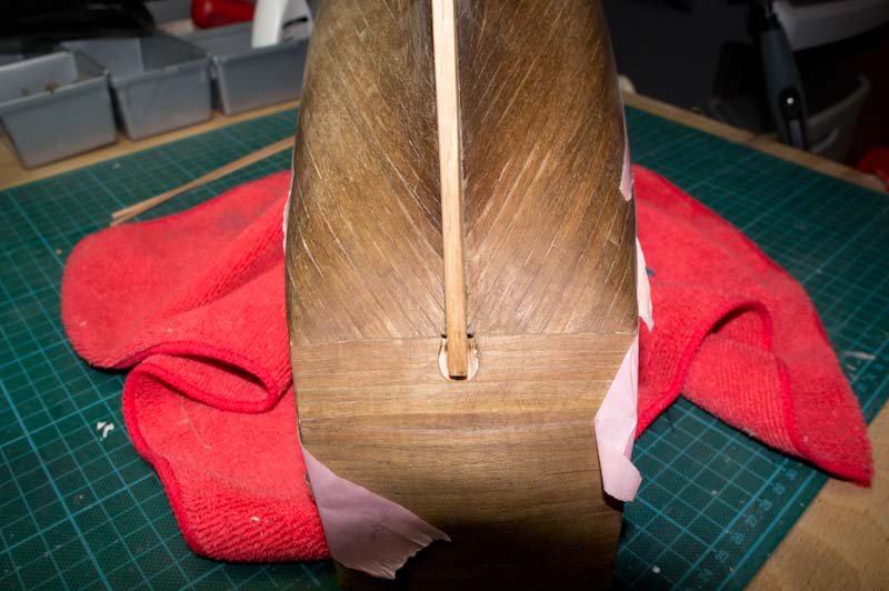

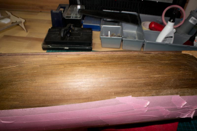

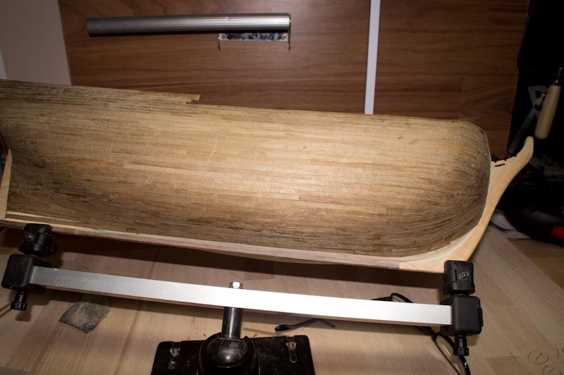

Endlich - die Beplankung ist fertig. Am Ende war ich einfach nur noch froh, dass es doch irgendwie hingehauen hat.
Beim nächsten Mal werde ich garantiert keine kurzen Panken mehr schneiden. Das war viel schwieriger als ich gedacht habe.
Ich habe geschliffen und testweise im unteren Teil mit Öl behandelt. Den oberen Teil habe ich mit Maskierband abgeklebt, damit da kein Öl hingelangt (sonst hält das kein Kleber mehr).
Hier ein paar Bilder:
Jetzt ist erstmal Pause, damit das Öl einziehen kann.

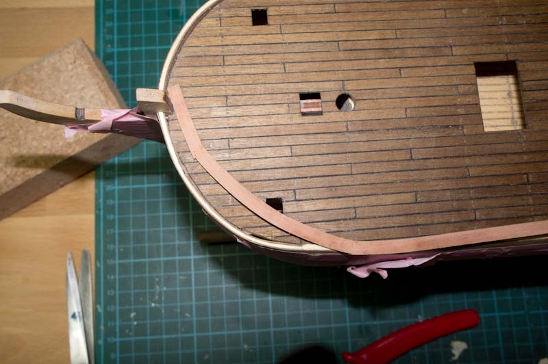

Wer kann mir helfen?
Ich soll eine Leiste (1x5 mm) um die Kurve biegen.
Daran habe ich schon ganz schön lange gearbeitet, leider ohne Erfolg.
Die Leisten aus dem Bausatz funktionieren nicht (sprödes Buchenholz). Ich habe es mit Linde und Birnbaum versucht, aber irgendwann reissen die Leisten einfach ein, weil der Radius viel zu eng ist.
Bevor die Leisten reissen, schlagen sie aufgrund des engen Radius Wellen, die ich nicht mehr glätten kann.

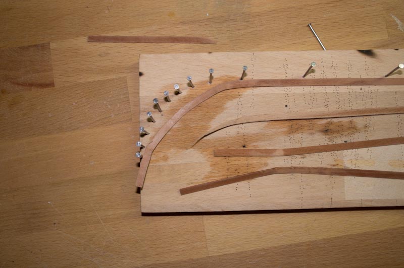

Hallo Uwe,
ich hatte das gleiche Problem bei meiner Eagle, und mir ist das gleiche passiert wie bei Dir. Ich hab dann folgende Lösung gemacht:
Ich hab die Lindenleiste erst mal ordentlich in heissem Wasser gewässert (ca. 20 Min.), dann habe ich die Leiste im nassen Zustand hochkant gestellt und mit nem scharfen Bastelmesser (muss wirklich sehr scharf sein) im Biegebereich ca. bis zur Hälfte der Leiste (also 2,5 mm) alle 3 mm eingeschnitten (ACHTUNG das Du nicht zu tief schneidest), je stärker die Biegung desto enger habe ich die Schnitte gesetzt. Dadurch bekommst Du so quasi "Luftkeile" in die Leiste und das Holz hat platz zum Biegen. Danach hab ich die Leiste nochmal gewässert. Parallel dazu hab ich auf ein Brett eine Folie gespannt und mit Nadeln das Biegeprofil auf dem Brett mit dem Plastik abgebildet (so wie Du). Dann hab ich die Leiste mit Wasser-Holzleimgemisch 1:1 eingeschmiert (vorallem die Schnitte) und geschaut das das Gemisch schön in die Schnitte eindringt. Danach wurde die Leiste dann an dem Nadelprofil angelegt und gebogen und zum Schluss mit Nadeln auf der gegenüberliegenden Seite fixiert und mit Klammer noch auf das Brett drückend fixiert (damit sie sich nicht wölben kann). Das ganze hab ich dann vor einem Heizstrahler erwärmt und trocknen lassen. So hab ich eigentlich jeden Radius biegen können. Das Plastik diehnt dazu das die Leiste nicht am Brett festklebt, daruch kannst Du die fertig gebogene Leiste leicht lösen. Dann das ganze schleifen und Lackieren/Beizen oder so lassen wie sie ist und einbauen etc.
Hoffe Du verstehst wie ich es meine.

Ich bekomme es nicht hin.
Die Leisten reißen außen immer ein, egal was ich tue. Testweise habe ich es mit der 1,5 mm starken Leisten versucht. Das funktioniert, aber mit der 1mm Variante geht es nicht.
