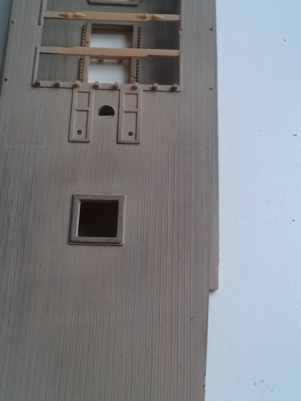

Mittwoch, 3. April 2013, 18:00
Vielleicht noch was Produktives ;)
Hier mal meine Versuche mit der Kreide. Diese lassen sich bestimmt auch so wie die grundsätzliche Farbe diskutieren,
aber ich finde es ganz OK.
Entscheidet selbst :)
Freue mich auf eure Meinugen.
LG :wink:
Marcel
67
Mittwoch, 3. April 2013, 18:09
ohne wenn und aber: sieht stimmig aus!!
LG der roland
68
Mittwoch, 3. April 2013, 19:01
Wirkt schon stimmiger
in welchen Farben hast du die Kreide ?
69
Mittwoch, 3. April 2013, 22:07
schön, dass ihr es auch stimmiger findet! :smilie:
Ich hatte irgendwann im letzten Jahr bei einem der beiden großen Discountern, ich weiß nicht mehr bei welchem, ein Set mit Pastellkreiden gekauft.
Einige Farben werde ich wohl nie brauchen. Obwohl,... da ist auch was für Rolands Variante dabei :abhau: :abhau: !
Für das Deck hatte ich die schwarze Kreide verwendet.
LG :wink:
Marcel

Mittwoch, 3. April 2013, 22:18
Nabend Marcel! :wink:
Das Problem mit den erhabenen Plankenverläufen kenne ich auch von meiner Mayflower. Wenn Du die Kalfaterung darstellen möchtest- vielleich hilft Dir das hier weiter- ich habe sie ganz leicht an der erhabenen Stelle entlang mit einem Lineal und einem Copic- Multiliner in 0,05mm nachgezogen. Das Ergebnis fand ich durchaus brauchbar. :idee:

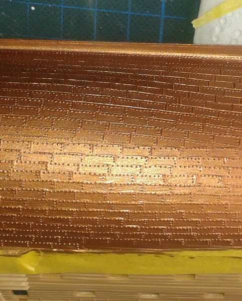

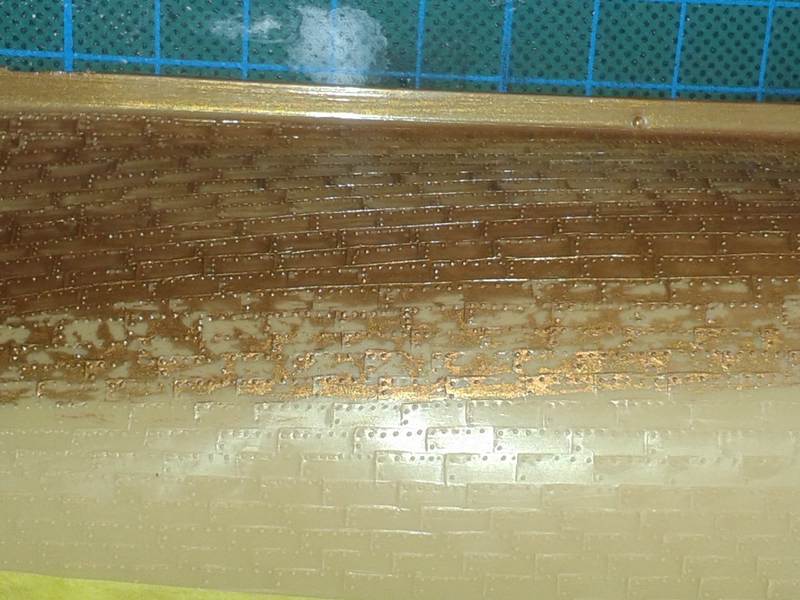

heute mal kurz was zur Frage: "Revell Aqua oder Revell Email?" :idee:
Eigentlich bin ich in letzter Zeit immer mehr auf die Aqua Farben gegangen. Vor allem wegen des neutralen Geruchs! Mit den Ergebnissen war ich bisher ganz zufrieden.
Aber was da heute die Kupferfarbe abgeliefert hat, war ne Katastrophe :motz: Trotz vorheriger Reinigung des Rumpfes bildeten sich immer wieder kleine Pfützen.
Mehrere dünne Schichten wären ja i.O., aber das, ...
Also, ein wenig gesucht und ein Döschen alte Email Farbe entdeckt und siehe da :rolleyes: ...
Da zeigt sich mal wieder, das Altbewährte ich oft das Beste!

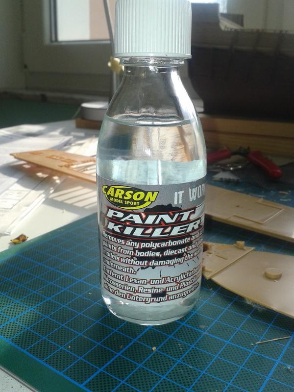

Und für die andere Rumpfhälfte gibts nach dem Trocknen das hier:
Echt gutes Zeug! Es befreit das Plastik von der Farbe, ohne Spuren zu hinterlassen :ok:

Donnerstag, 4. April 2013, 18:06
Sorry, hatte ich vielleicht vergessen zu erwähnen: Copics gibt es im Architektur und Künstlerbedarf, selten wohl bis gar nicht im Schreibwarenhandel! Rapidos gehen auch, allerdings hat mich die megafeine Spitze gleich in ihren Bann gezogen. Diese wird nach einem ganzen Deck wohl aber "Breit" sein, im wahrsten Sinne des Wortes... ;)
Zu den Farben (ich verwende die Emailfarben übrigens gerade wegen des Geruchs...!! :pfeif: ) : Das sieht ja wirklich schlimm aus! Da ich davon ausgehe, dass Du die Aquas gut vorher aufgerührt hast, tippe ich mal darauf, dass diese für Metalltöne überhaupt nicht geeignet sind :verrückt: !! Ich gehe aber mal ganz stark davon aus, dass Du die wieder runterbekommst!
Viel Erfolg und schöne Grüße :five:

Donnerstag, 4. April 2013, 19:37
Nur kurz zur Info: Das Desaster ist behoben.
Die Aquafarbe ging gut runter und die Emailfarbe sieht gut aus :tanz:

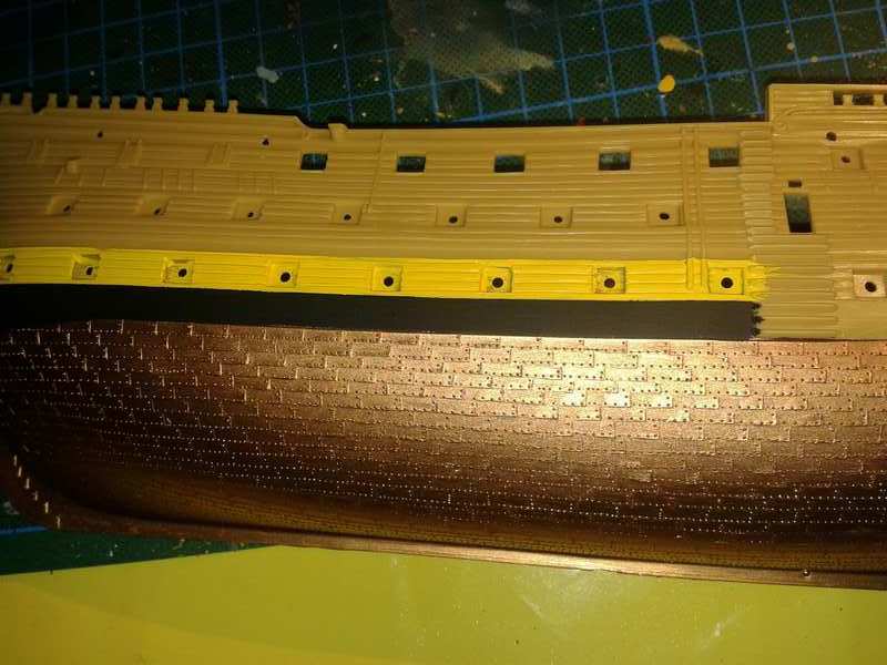

Freitag, 5. April 2013, 23:15
auch hier ging es heute ein kleines bisschen weiter.
Die ersten Streifen sind drauf.
Im Übrigen hat der Rumpf heute keine Aquas gesehen. :D
Ich überlege noch, ob ich später die Geschützpforten offen oder geschlossen darstellen soll,
da ich noch nicht so recht weiß, ob mir die Pforten in der vereinfachten Form gefallen. ?(
Momentan tendiere ich zu geschlossenen Deckeln und nicht gesetzten Segeln.
LG :wink:
Marcel
81
Samstag, 6. April 2013, 08:45
moin marcel! mit was klebst du ab?
LG der roland
82
Samstag, 6. April 2013, 09:15
Moin Roland,
mit Tamiya Tape.
LG :wink:
Marcel

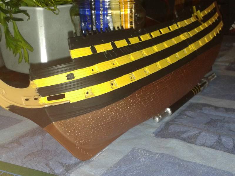

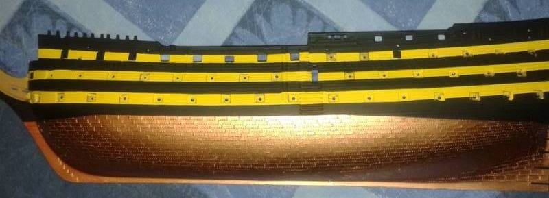

das Pflaster ist ab und so habe ich parallel zur Champions League Lust gehabt, die Backbordseite im Grunde fertig zu lackieren.
EInige Ausbesserungen und die Bugsektion werde ich angehen, nachdem die Rumpfhälften zusammengefunden haben.
An Steuerbord fehlen noch 2X Gelb und 2X Schwarz
Hier mal zwei Bilder:
Stand heute ist übrigens immer noch geschlossene Pfortendeckel. Sollte ich mich doch noch umentscheiden, dann
muss ich da auch noch mal ran. :)
LG :wink:
Marcel

Mittwoch, 10. April 2013, 22:45
sehr schön soweit. Leider folgen die Streifen nicht dem Verlauf der Berghölzer sondern den Stückpforten. Vielleicht magst das noch ändern.
Gruß, Mike
