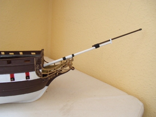

Un endlich geht´s weiter...
Da ich ja seit Donnerstag schon wieder nicht mehr dran war,
kann ich die Bon ja nicht mehr ernsthaft als "Schnellschuß" bezeichnen.
Da kommt ja mehr Wartezeit als Bauzeit zusammen... :bang:
Aber wenigstens geht´s jetzt mit etwas Kleinzeug weiter,
bevor ich schon wieder unterwegs bin.
Der Segelrüssel kommt dran!
Wenn man genau hinsieht, dann merkt man, dass sich einiges am Bugspriet getan hat.
Er hat jetzt eine ganz andere Anbringung als die zuerst versuchte.
Allerdings gab es dafür auch einen guten Grund:
Wie Markus immer so schön zu sagen pflegt, sind RC-Segelschiffe in diesem Riesenmaßstab (1:132),
ja schlecht transportierbar, was ein eindeutiger Nachteil ist.
Vor allem, wenn man sie zu Fuß irgendwo hin tragen will - zum Beispiel an den Strand.
Also wird der Rüssel abnehmbar gemacht.
So kann ich das Ganze viel kleiner und sicherer verpacken.
Die Dichtigkeit ist dabei nicht in Gefahr, da sich der vordere Teil sauber und passgenau ins Halterohr einfügt.
Sicher und stabil ist es auch.
Sowohl Bugspriet, wie auch das Halterohr sind aus Kohlefaser und mit umwickeltem Zwirn verstärkt.
Die Verkabelung ist dabei auch kein Problem.
So lässt sich das Ganze einfach und sicher aufbauen.
Lediglich über die Anbringung der Segel muss ich noch grübeln.
lg,
67

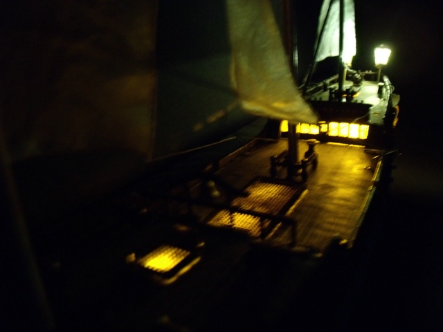

Donnerstag, 2. Mai 2013, 23:19
Ok, ok...
... nach dieser Baupause ist der Begriff "Schnellschuss" nun endgültig ad acta!
Aber dafür gibt´s jetzt mal wieder was zu sehen.
Die Segel sind komplett dran.
Die vorderen Segel sind am Bugspriet jetzt fest angebunden,
dafür werden sie am Fockmast mit zwei kleinen Haken eingehängt.
So ist für den Transport das Packmaß deutlich verkleinert.
Auch die komplette Beleuchtung ist jetzt fertig.
Hier noch ohne den einsteckbaren Bugspriet:
Nun kommt noch mal eben ein abnehmbares Schwert drunter, dann bin ich so weit... :pfeif:
Falls mir nicht noch was ganz gehörig schief geht! :roll:
lg,
