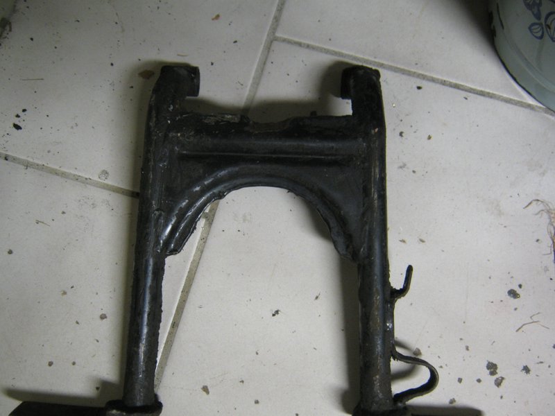

der originale Ständer ist stark verkeimt und auch sonst in einem schlechten Zustand. Er eignet sich allerdings besser zum nachbauen als der an der Maschine befindliche saubere.

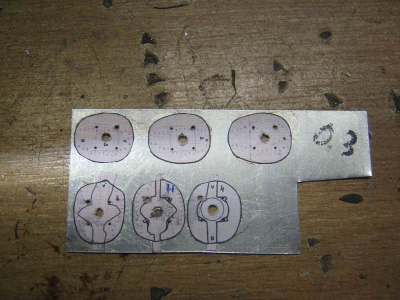

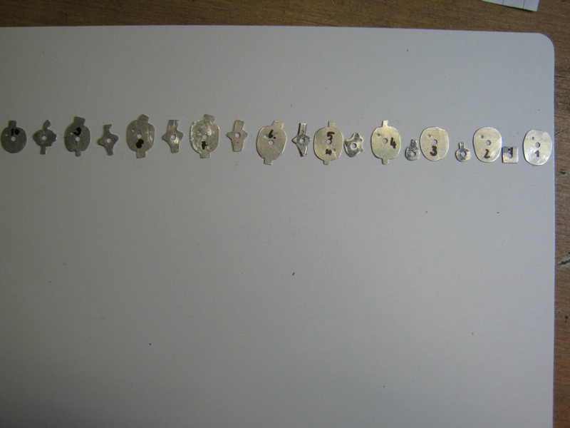

nicht das ihr denkt ich bin eingeschlafen. In letzter Zeit habe ich mit der äußerst aufwendigen Zylinderherstellung aus Scheiben beschäftigt. Hier ein kleiner Zwischenbericht.
Zuerst wurden die einzelnen Zwischenräume mit der Karosserielehre abgenommen. Diese auf Papier übertragen, ausgeschnitten und das Papier in den Zwischenraum gelegt. Jetzt konnte ich die Rippenkontur abnehmen. Dieses von beiden Seiten und von vorn, da die Lehre nicht lang genug war. Aus diesen 3 Schablonen wurde die Außenkontur und die Kontur des eigentlichen Zylinders erstellt. Das ganze wurde skaliert auf 1:10, ausgedruckt und auf die jeweiligen Bleche aufgegklebt 0,3 für die Rippen und 0,5 für die Zwischenräume.
So sieht das dann aus:
Danach ausschneiden und befeilen.
Die Zwischräume habe ich mit Blechen der Rippenstärke als Zwischenraum versehen und danach befeilt um die Außenkontur zu erstellen.
Nach dem verputzen der erste Zusammenbau.
Wie ihr seht, ein immenser Aufwand, dafür kann man dann im fertigen Zustand selbst die außenliegende Stehbolzen sehen.
Gruß Peter

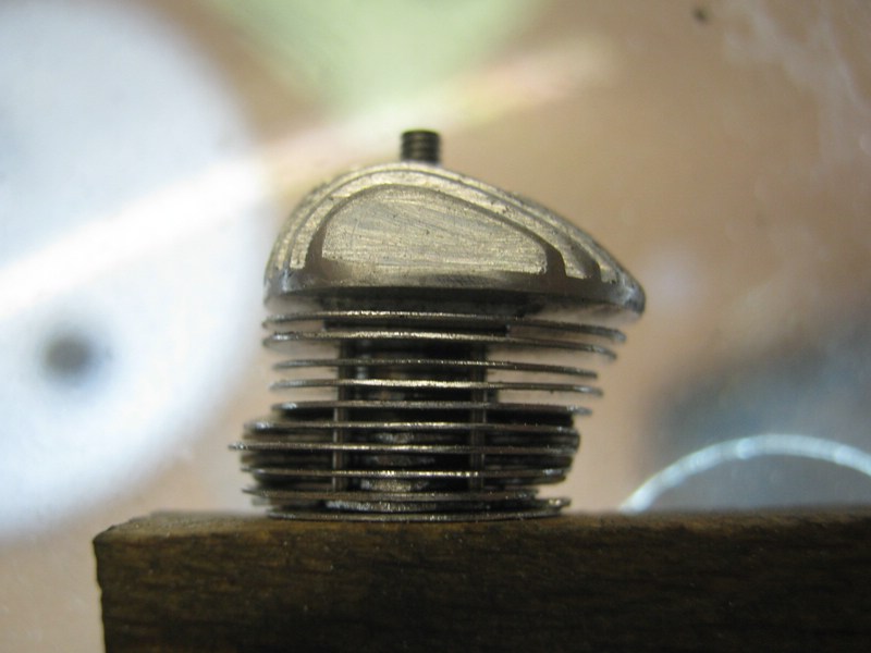

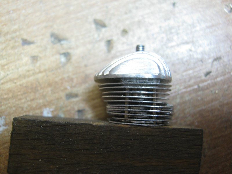

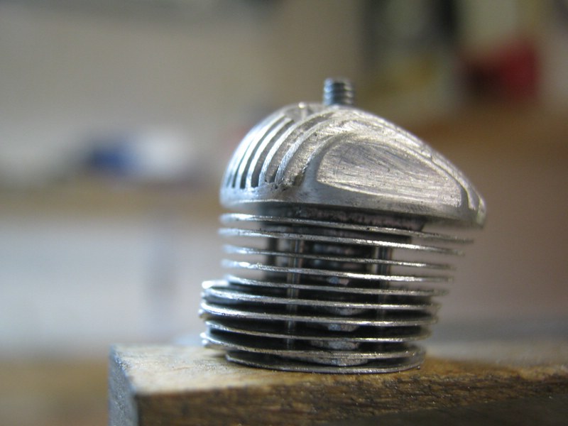

Montag, 27. Januar 2014, 00:23
das viele Lob hat mich zu Höchstleistung angespornt. Die Bilder möchte ich euch nicht vorenthalten.
Der "fast" fertige Zylinder an dem ich seit dem letzten Mal noch etwas herumgefeilt habe.
Damit bin ich schon recht zufrieden. Noch einige Stege und etwas Farbe und der Zylinder ist einbaufertig. Vielleicht lasse ich di e Stehbolzen silbern damit man sie besser sieht. Ist zwar nicht orchinal :du: aber da hätte sich der Aufwand wenigstens gelohnt. :pfeif:
Gruß Oldisegler

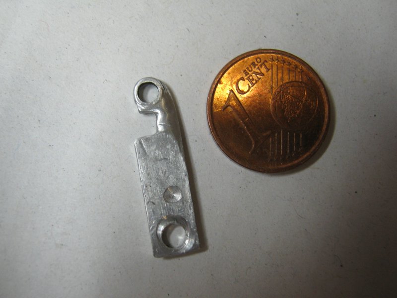

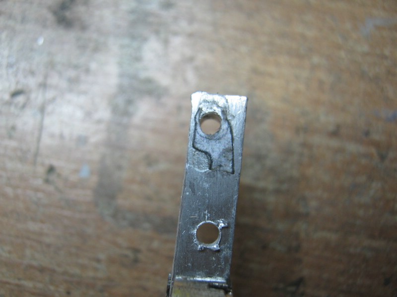

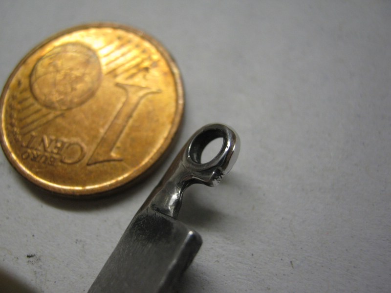

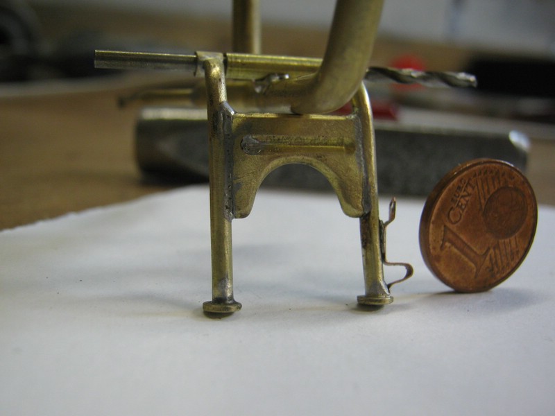

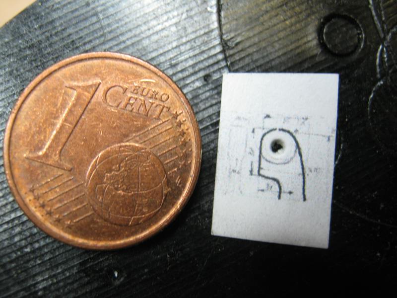

als nächstes habe ich die Lenkerhalter gefertigt welche im Original so
aussehen.
Hier die Herstellung:
2 Blechstreifen
die verkleinerte Kopie aufkleben
und bohren
ausschneiden, feilen und schleifen
sowie polieren.
an der schwarz gefärbten Stelle wird dann abgeschnitten.
Gruß Oldisegler

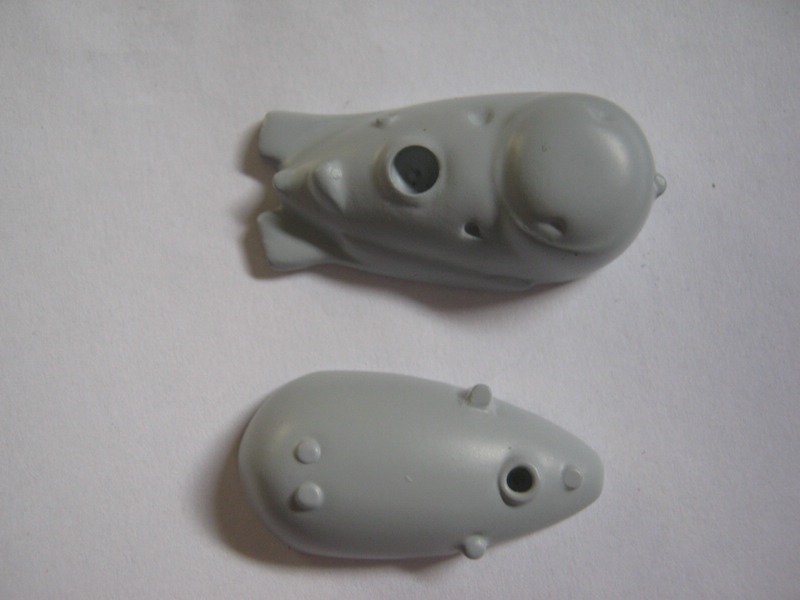

als nächstes habe ich mir den Limaseitendeckel vorgenommen. Dafür waren einige Einzelteile anzufertigen.
Die Fertigungsschritte in Bildern. Zuerst wieder das Ei. Genau so wie beim Kupplungsdeckel. Danach Trennschnitt und Limawölbung drehen.
Danach die Anbauteile einfügen (Schraubenführung Kupplungsbetätigungsöffnung usw.) Hier vor dem Füllern noch mal gut die unterschiedlichen Materialien zu sehen.
und zum Schluss die beiden Deckelmodelle fertig zum abformen.
Gruß Peter

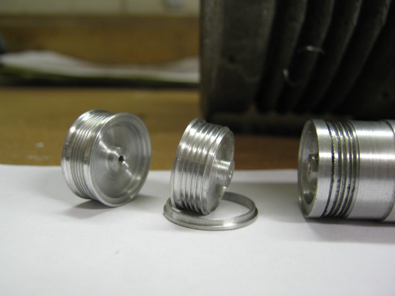

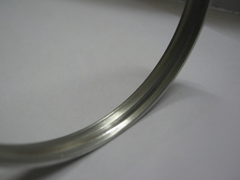

Auch mit den Rädern habe ich mich beschäftigt. Hier gab es viel Ausschuß aus verschiedenen Gründen. Beim Spannen dieser filigranen Teile stoße ich immer wieder auf Probleme.
Zum Beispiel bei den Felgen.
Auch bei den Naben lief es nicht so glatt wie gehofft.
Rechts die fehlerhaften Teile links endlich eine Nabe die meinen Ansprüchen genügt.
Nun noch einige Bilder von der gelungenen Nabe.
