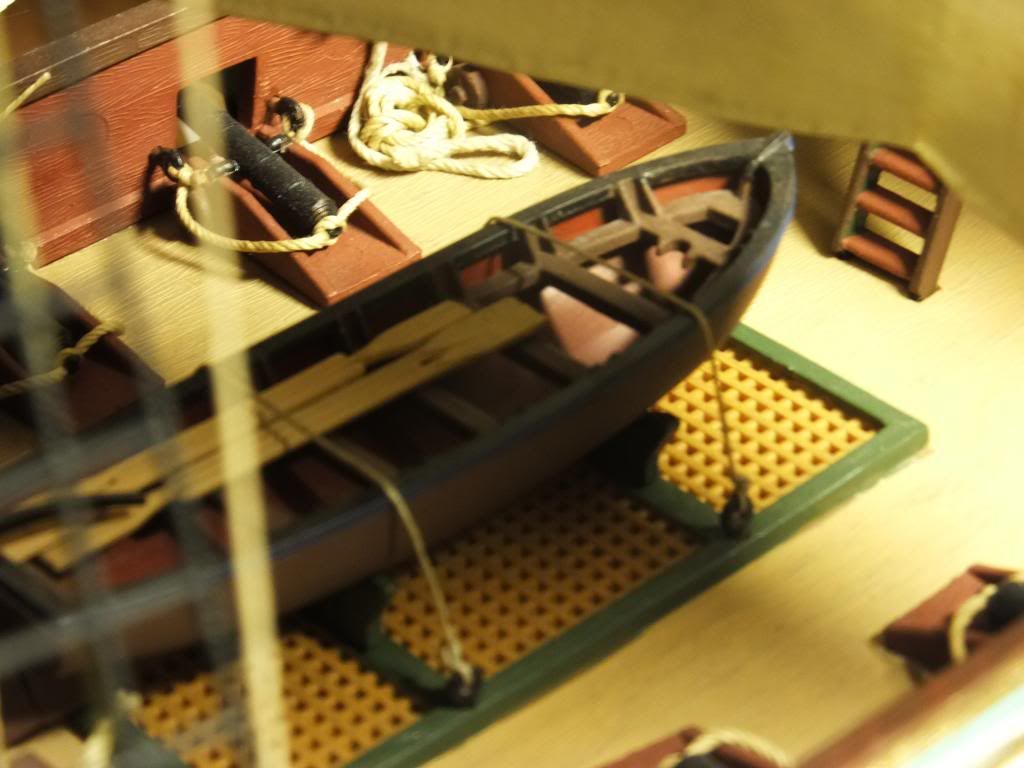

Ich füg auch mal ein Bild vom Beiboot bei:

Mein Beiboot scheint dir ja wirklich nicht zu gefallen :D Nun gut ich hätte noch das von meiner Revell Bounty würde das besser passen?
Würde dann natürlich noch Modifiziert werden =)

Boot der großen spanischen Galleone v. Revell, Hütte und Masten
Lieber Sir Porter!
Zwegs dem Boot:
Du hast das ehrlich gut gemacht- und mir gefällt das wirklich. Aber Revell hat früher praktisch gedacht-und ein Boot geklont (ich meine, es ist auch z.B. bei der St. Maria- und eventuell kommt von dort auch das wirklich weder passende (zu klein) und falsch platzierte Bratspill (unter der Back / dem vorderen Aufbau ).
Dein Vorschlag mit dem Bounty-Boot ist auch gut- wenns auch mir noch zu klein wäre. Aber auch das Boot auf meinen Entwurf- Dafi wirds bestätigen- ist eigentlich noch zu klein... ich hatte mal das Zveda- Boot auf meine Liste gesetzt,falls ich mal die Galeone seriös zu Ende bauen wollte.
Zwegs der Hütte und dem Kolderstock:
Bedenke immer, was man davon sieht... und rein technisch: Der Ruderbalken, der bei unserer Galeone vom Ruderkopf hereinkäme, hätte eine Länge von etwa 7 cm, käme 1 cm unter dem Deckbalken beim Kolderstock an. Da kannst Du Dir den Spielraum des Kolderstocks und den Drehbereich des Ruders vorstellen. Ich meine, dass Du da kein Podest bauen müßtest- auch von der Höhe des Decks her gesehen. Aber halt Dich da an Dafi.
Die Hütte auf dem Deck darüber... ob Du die umbauen willst? Wenn der Gänger am Kolderstock so hoch stünde, dass er aufs Deck sehen könnte, wäre der Hebel respektive der Laufweg m.E. unrealistisch. Bei allen Fehlern, die sonst in dem Modell sind, halte ich den Platz des Kolderstocks noch für relativ realistisch ( ich kann das nicht mehr aufmachen, aber ich hab das seinerseits beweglich eingebaut und mit dem beigelieferten Personal ausprobiert (Kommt eine recht kleine Bewegung am Ruder raus anyway ).
Und Kirsch- zu dems auch Kritikables gäbe ( so die Grätings, die Backvorderkante etc... ) hat in dem in Etwa vergleichbaren Modell der "Stockholmer Galeone" keinen Aufbau drüber; da gibts sogar noch ein Deck drüber.
Ich hab im Entwurf- siehe Bild- dieses Häusle mal gebaut und modifiziert- aber wenn ich die Galeone zu Ende bauen wollte- würde ich das lieber ganz weg lassen und wie gezeigt, Grätings einbauen.
Wichtiger als all das wären:
Das Spill (hinter dem Großmast ) und die Pumpe ( hinter der Nagelbank am Großmast)- denn die Teile sieht man sehr gut- respektive deren Fehlen.
Und eben der "vierte" (hier der dritte ) Mast- bei dem Revell- Modell direkt hinter dem Kolderstock als Option (und realisiert am Klon des "English Man ó War") angedeutet.
Da sollte Dafi vielleicht was sagen, ich meine, dass das im Rahmen diese Modells ok wäre und der achterste Mast auf dem kleinen Deck der Hütte proportional gut stehen würde.
Aber dann steht der 3. Mast direkt achterlich vom Kolderstock.Ob das so real war?
Der kleine, dann 4. Mast auf der Hütte konnte mit dem Fuß schon ein paar Decks höher stehen- aber der größere Mast trug doch ein großes Latein- Segel und ein ebenfalls beachtliches Top- Segel ( please auch "Latein" /dreieckig - und nicht viereckig wie beim Revell- Modell: Ich hab das zum Spaß im Entwurf mal so durchgebaut-und das sieht so grauenhaft und häßlich aus, dass nicht einmal Stubenfliegen drauf sitzen.. . )
Da frag aber Dafi-wie gesagt.
Yours
Bibi

Samstag, 8. Juni 2013, 14:19
Vielen Dank für eure tolle Hilfe!
Aber bevor ich jetzt hier auf alles eingehen kann,hier das netz das ich auf lager hab.Sonst muss ich warten bis Montag bis die Läden wieder Geöffnet haben xD
Damit könnte man die Galeone im Austin Powers Style machen :D
Mfg,Alex

Samstag, 8. Juni 2013, 19:43
Sir Porter,
wenn Du die symetrisch reinbekommst sind die doch schön. ( Vorher sauber aufspannen, schwarz o.ä lackieren,eventuell mit Crystal clear verglasen? )
Liebe Grüße
Bibi
85
Sonntag, 9. Juni 2013, 15:19
Ab in die nächste Runde!
Ohne das sich nicht iwie eins von den gittern verzieht bekomme ich es leider nicht hin :bang:
mfg,Alex

Sonntag, 9. Juni 2013, 15:38
Zuerst die "Gitter" auf klares Plastik kleben, dann verzieht es sich nicht so.
Dann erst ausschneiden und ans Modell setzen.
Vorsicht: Gitter muss vor dem Aufkleben bemalt sein! ;)

88
Sonntag, 9. Juni 2013, 15:42
Sir Porter!
Drum ists geschickt, sie vorher symetrisch aufzuspannen- und dabei den Winkel beachten; die Fenster steigen etwa um 10 Grad (miss lieber nach, ich hab das geschätzt )- und sie vorher zu lackieren- das macht sie steifer. Ich würde die Textur um 90 Grad drehen, dass die Spitzen nach oben stehen- sähe für mich schöner aus. Aber allemal sehen die besser aus als wenn man die Fenster nicht ausfeilen würde. Das gesamte Heck kommt mit Fenstern besser.
Liebe Grüße
Bibi
89
Sonntag, 9. Juni 2013, 16:20
Euch entgeht aber auch nichts :idee:
Ich bin da erst drauf gekommen als ich sie schon geklebt habe xD
Wenn ich das netzt an die steigung anpasse sehen die Muster komisch aus weswegen ich darauf auch jetzt verzichtet habe kann auch am Netz liegen.
Mfg,Alex
