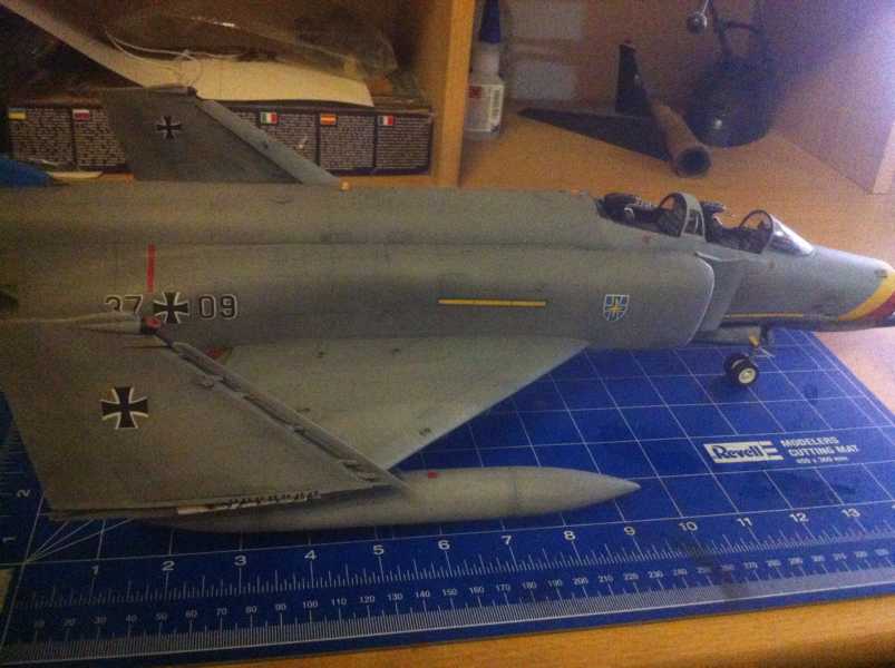

Schön das es hier weiter geht! :ok:
Ich denke du hast da kein silbern der Decals.
Lediglich die Decaloberflächenstruktur ist matt, daher sieht das so aus.
Ich denke nach einer Lage Klarlack/Future ist dies behoben.
Schlimmer ist da eher der Versatz der Decals, siehe der Kennung 37+09...Schade.

Habe die Tage irgendwie Lust gehabt an der Mühle weiterzubauen... ;)
@Mike: Ja ist mir auch aufgefallen, aber in der Bauanleitung ist auch dieser Versatz drin, ich habs nicht mit Originalbildern verglichen, ändern werde ich es nicht mehr. ;)

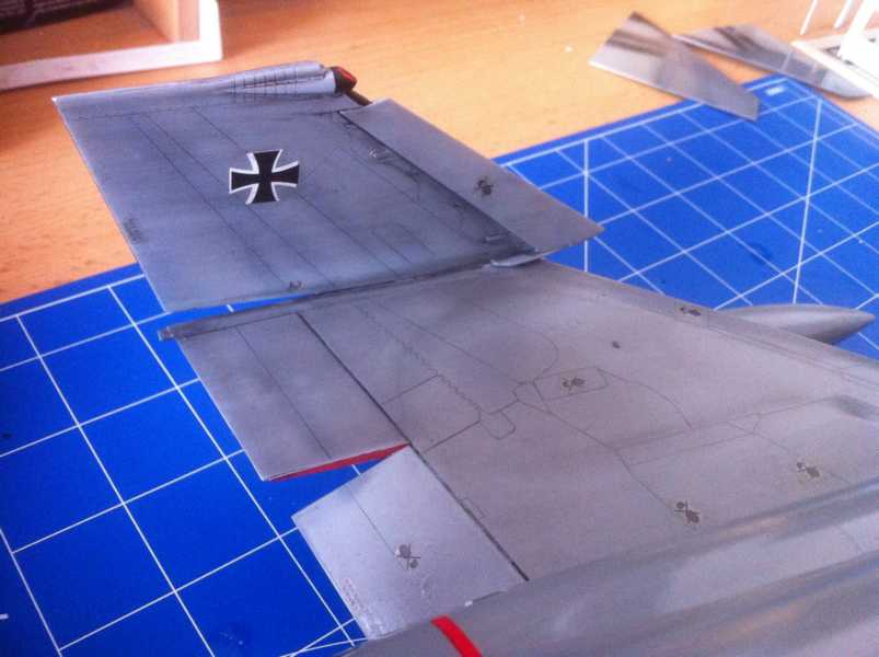

Grosses Problem waren ja die sehr betagten Decals, die wirklich extrem silvern.
Besonders das Leitwerk hat mir viele Kopfschmerzen bereitet, am Ende habe ich dann viele Pünktchen mit einer Nadel gesetzt und Future rübergestrichen.
Ich glaube das das Ergebniss jetzt halbwegs akzeptabel ist... :D

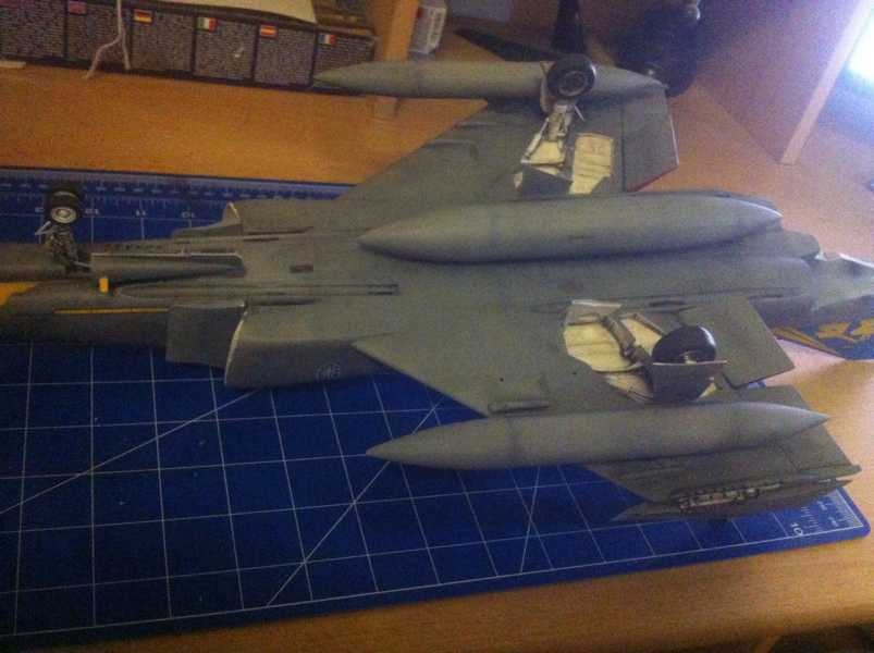

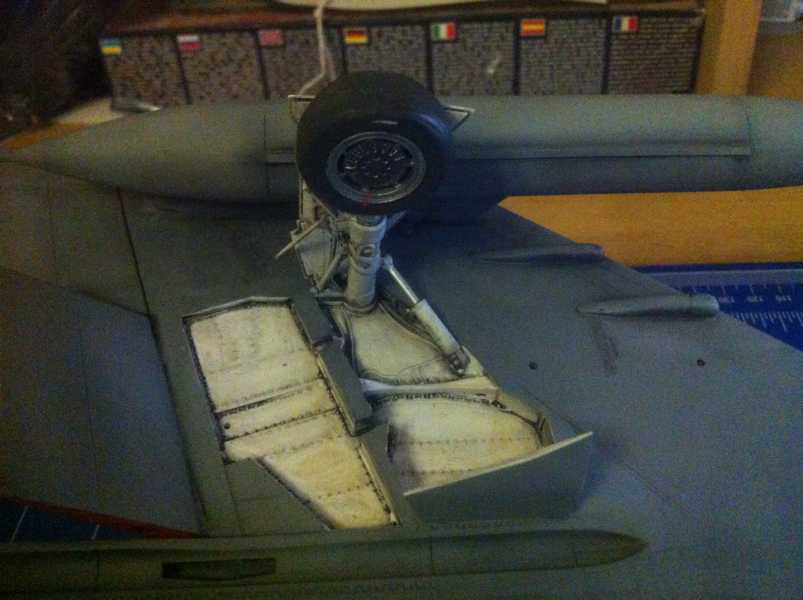

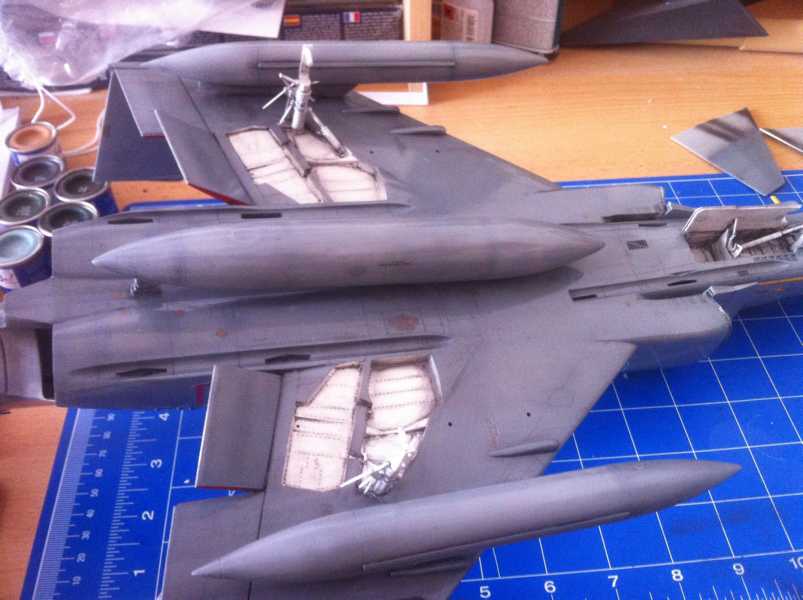

Heute hab ich dann mal mit dem Washing auf den Flügeln und der Unterseite begonnen.
Ich mache dazu mindestens 3-4 Überzüge mit Future, lasse das gut durchtrocknen.
Danach kommt dann eine schöne schwarze Brühe mit Ölfarbe und viel Waschbenzin drüber, das lasse ich dann mindestens 2 Stunden antrocknen.
Danach wird mit einem Tuch alles wieder abgerieben, ein bisschen Feuerzeugbenzin hilft dabei.
Samstag, 8. März 2014, 13:10

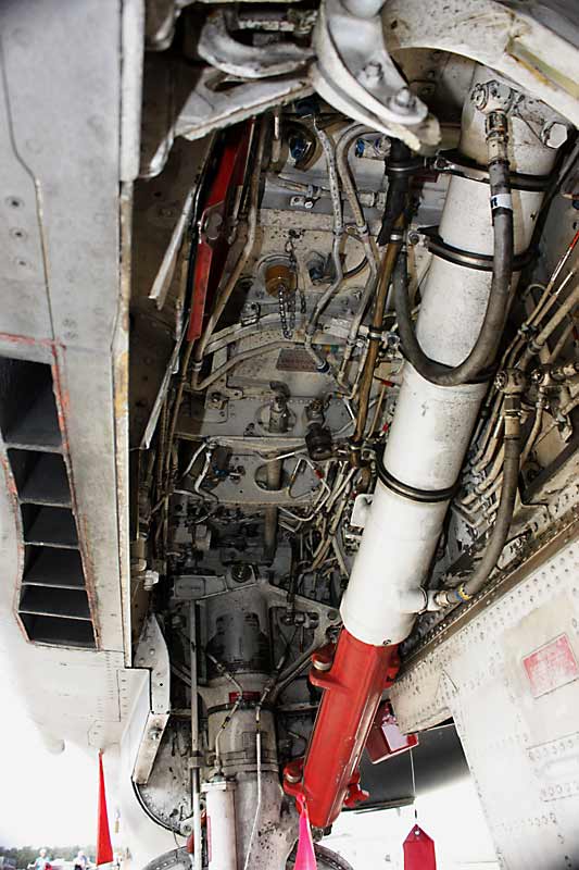

gefällt mir echt gut bis jetzt. Nur unten am und im Fahrwerk finde ich ein bisschen zu viel Schmutz. Wie alt ist der Bausatz eigentlich?

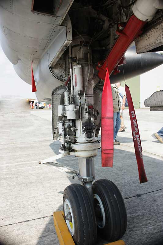

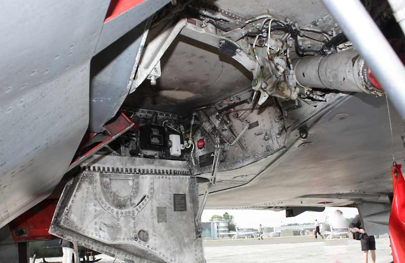

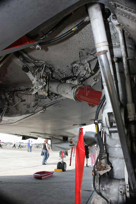

@ Heinkel Fan : Zu sauber am Fahrwerk ,bzw deren Schächte ? Na denn schau mal hier . Aufgenommen von mir beim Air u. Spaceday 2013 in Fassberg.

@ Kay: Danke für die Klasse Bilder, die helfen mir ungemein weiter!
Zu der Verschmutzung im Fahrwerksbereich muss ich sagen das ist bei den meisten älteren Flugzeugen der Fall. Die Fahrwerksbereiche werden im Rahmen einer Grundüberholung in aller Regel nicht neu lackiert und weisen zusätzlich zum Flugzeuglack eine Art Korrosionsschutz Corban (wachsartig rötlich verfärbt) auf. Durch dieses Corban sind diese Bereiche schwer zu reinigen, ausser man entfernt den Schutz.
@ Mike: Hab nochmal wegen dem Decal auf der linken Seite nachgeschaut, aber muss feststellen das das so passt.
Hier mal ein Vergleich: (man beachte den Abstand der "37" zum Kreuz)

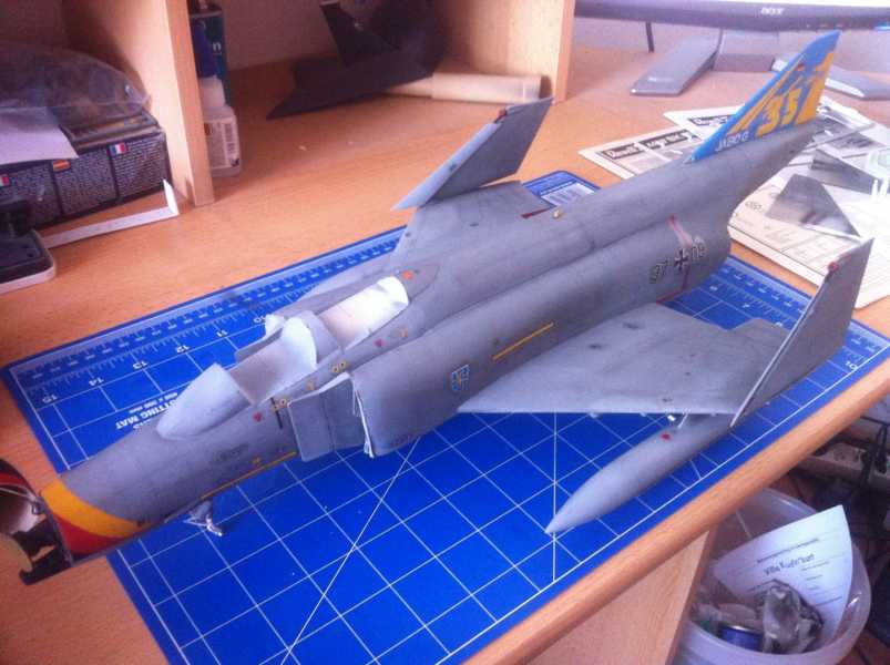

Der Rumpf ist jetzt auch fertig gewaschen und der Flieger hat sein erstes Matt-Finish bekommen.
Ich finde das sieht jetzt gar nicht so übertrieben aus von der Alterung her, da der Flieger in der Bemalung glaub nur 1 Jahr geflogen ist.
Was meint ihr? ^^
Musste aber leider nochmal einige Abziehbilder überarbeiten wegen Silvering. :D
Dazu habe ich wieder kleine Piekser an den Abziehbildern gesetzt und dann Future rübergestrichen, durch den Kappilareffekt verteilt sich das Zeug ganz gut unter dem Schiebebild.
Mit dem nächsten Finish sollte nichts mehr zu sehen sein. :D :D

Nö! Ich meinte nicht den Abstand der Kennnummer zum Balkenkreuz.
Ich meinte den Versatz mit dem die Decals gedruckt wurden.
(Sieht man auch schön am Balkenkreuz auf der Tragfläche).
Schade das die vermurcksten Decals nun doch silbern. Ersatz wäre in doppelter Hinsicht besser gewesen.
Der rest ist Bau- und Lackiertechnisch echt top!
Auch die dezente Alterung sagt mir voll zu. :respekt:

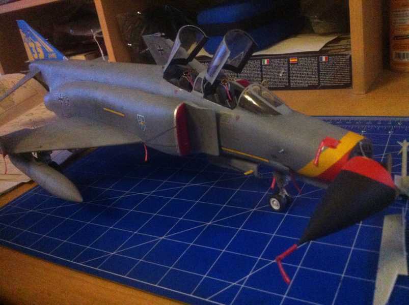

Hi Mike!
Achso ja das stimmt, Ersatz wäre hier schon besser gewesen aber ich nehm den Bausatz das nicht so übel. Das Ding ist ja schon 20 Jahre alt... (;
Es ging übrigens weiter!
Das Silverproblem ist gottseidank nun komplett behoben, die Decals sind fast unsichtbar! :tanz: :sabber:
Ich hab dann mal die Räder angebaut und die Fahrwerksklappen, sowie die Martin Baker Schleudersitze. :grins:
Hier ist unbedingt darauf zu achten das beide Sitze etwas erhöht angeklebt werden müssen, da insbesondere der hintere Sitz sonst viel zu tief sitzt.
Das wars dann erstmal, sorry für die schlecht ausgeleuchteten Bilder... :roll:

danke für die Bilder wegen der Alterung und dem Dreck im Fahrgestell und Schächte. Wie ihr ja schon wisst ist mir ein sauberes Modell lieber aber so wie du es hinbekommen hast, gefällt mir echt gut. Dann hast du ja da echt einen älteren Bausatz! Wie lange liegt er dann schon bei dir?

Würde interessant aussehen der Flieger. Leider kann man wegen ISO 5Mio+ nur ganz wenig erkennen! Mach doch bitte mal Bilder auf denen man auch was erkennen kann...
