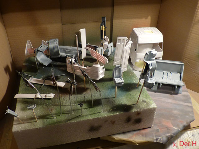

Update 12.10.2013
Hallo Modellbauer,

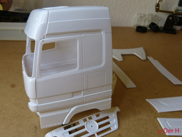

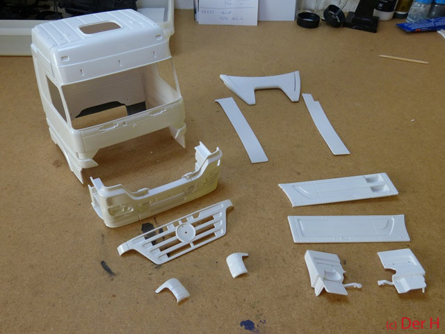

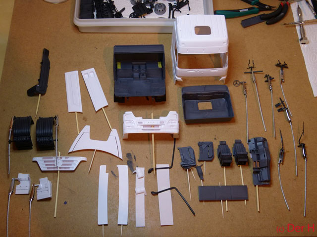

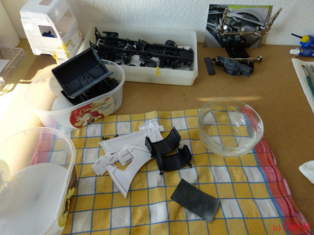

mit dem Actros ging es etwas weiter. Da ich am Rahmen noch arbeite habe ich zunächst mal alle Teile des Führerhauses zum Lackieren vorbereitet. Dazu habe ich erst mal die restlichen Teile, die ebenfalls weiß werden vom Gießast getrennt und versäubert. Außerdem wurden noch ein paar Kleinteile wie z.B. die Türgriffe mit einem Teil Gießast zum Festhalten aus dem Spritzling getrennt.

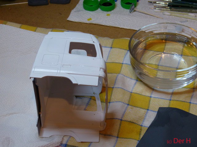

Die Teile wurden nach dem Versäubern mit 1000er Schleifpapier nass geschliffen.
Danach gab es eine Reinigung mit Scheuermilch und als Abschluss eine Reinigung mit Isopropanol. Hier mal die Teile die zum Grundieren und Lackieren anstehen in der Übersicht:
Grundiert wurde wieder mit dem Primer von Vallejo.
Als nächstes steht dann das Lackieren der weißen Teile an. Die hinteren Kotflügel werde ich nicht weiß lackieren. Das Deckelbild von Italeri zeigt das zwar so, aber auf Fotos von Originalen habe ich das noch nicht gesehen. Die Farbangaben gefallen mir bei Italeri insgesamt nicht so gut. Zum einen sind sie in der Anleitung sehr spärlich, die Hauptfarben am Rahmen oder der Hütte werden meist gar nicht angegeben, zum anderen sind sie an einigen Stellen falsch. Da wurde wohl das Anpassen der Farbangabe von der Anleitung für ein anderes Modell vergessen... Die Farbangaben bei den Revell-Modellen haben mir sehr viel besser gefallen.

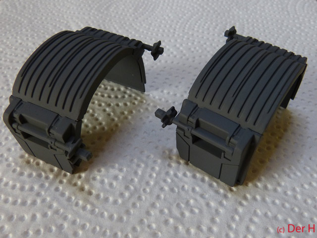

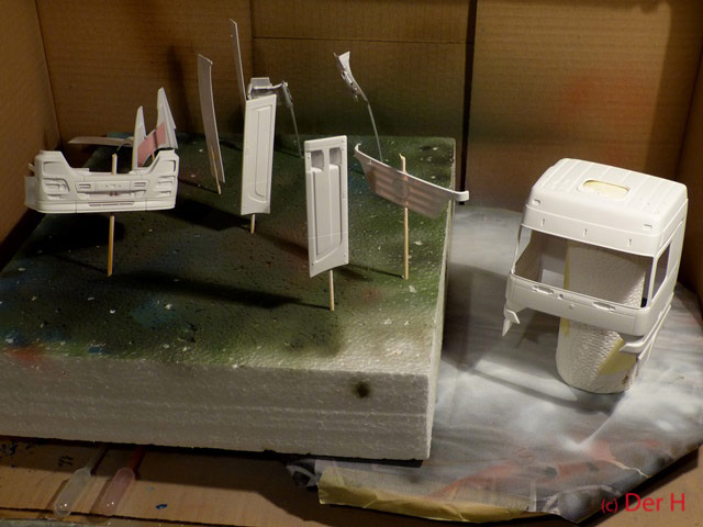

Update 23.10.2013
Hallo Modellbauer,

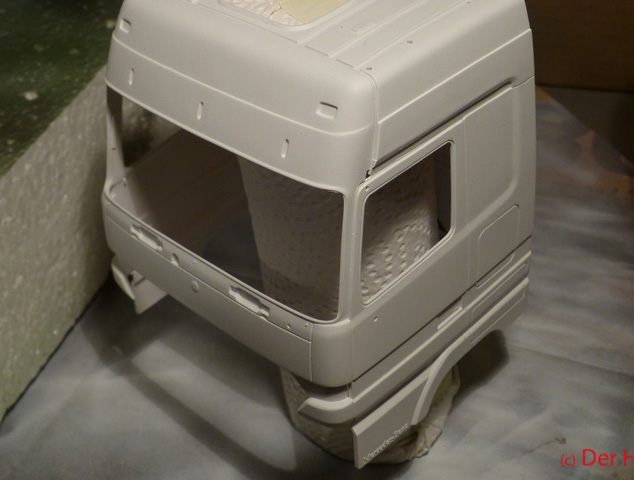

bei mir ging es mit den Lackierarbeiten am Actros weiter. Nach den weißen Teilen haben nun weitere Teile ihre Farbe bekommen. Zunächst die Inneneinrichtung und die hinteren Kotflügel. Bei der Inneneinrichtung werden natürlich noch diverse Details mit dem Pinsel farblich abgesetzt.
Außerdem bekam das Führerhaus eine Schicht Klarlack aus der Sprühdose verpasst:
Der Rahmen und die weiteren Anbauteile sind fertig vorbereitet um grundiert zu werden. Vielleicht schaffe ich das dann heute Abend noch...
Henning

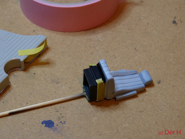

Außerdem habe ich mit dem Absetzen der Details in der Kabine begonnen:

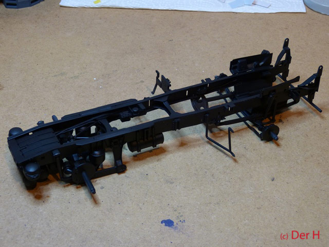

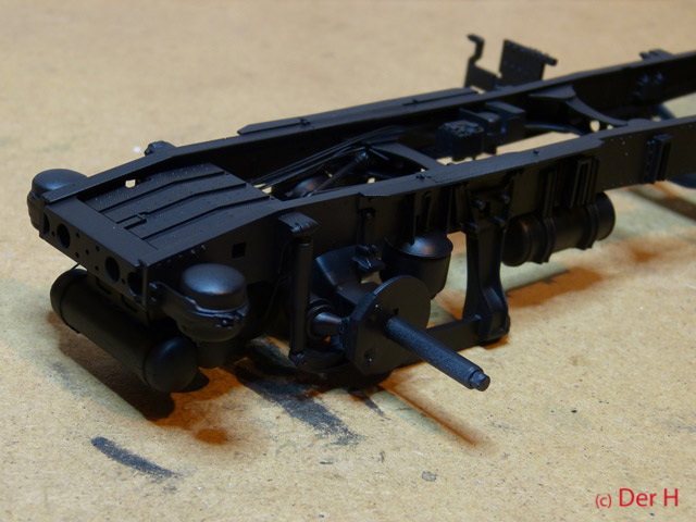

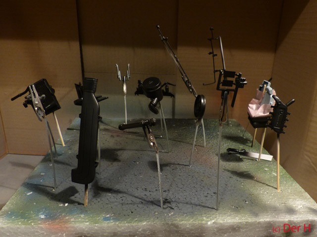

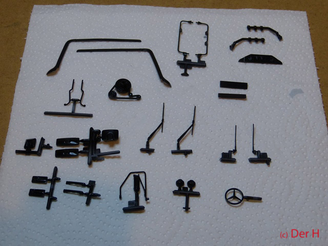

nun habe ich es endlich geschafft den Rahmen und alle Anbauteile, die ebenfalls schwarz seidenmatt werden zu lackieren :D Hier das Ergebnis der heutigen Lackierarbeiten, zunächst die Kleinteile:
Ich habe dieses mal sogar daran gedacht, die Unterseite der Kabine zu lackieren (musste ich bei anderen Modellen schon zweimal mit dem Pinsel nachholen):
Und zu guter letzt der Rahmen:
Jetzt warten noch die alufarbenen Teile auf eine Lackierung...
Henning

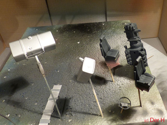

Update 13.11.2013
Hallo Modellbauer,

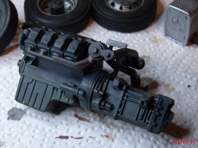

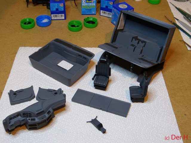

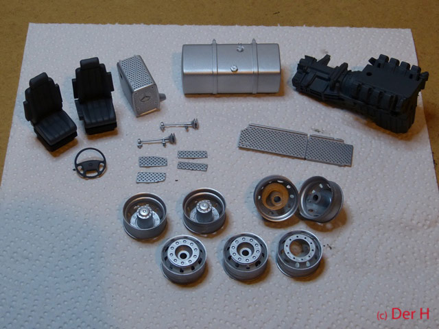

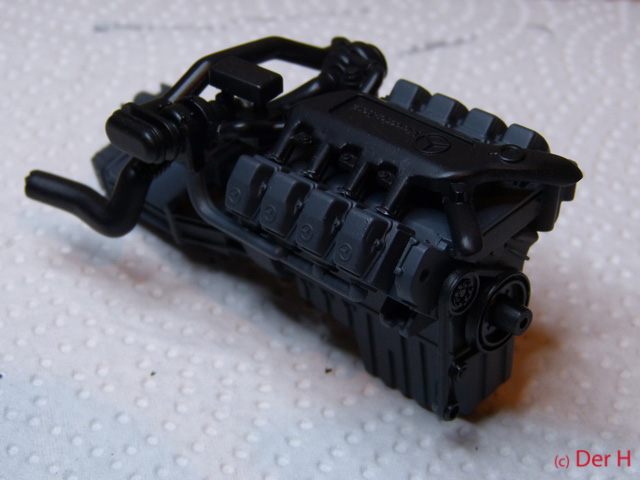

ich habe endlich wieder etwas mehr Zeit gefunden, um an meinem Actros zu arbeiten. Vor allem habe ich aber auch wieder etwas mehr Motivation, die war zuletzt wegen der langwierigen Lackiererei etwas gebremst... Die letzten Teile sind nun aber lackiert und es geht an die Detailbemalung und den Zusammenbau!
Beim letzten Lackierdurchgang wurden die Sitze, der Motor und die alufarbenen Teile lackiert:
Mit dem Ergebnis bin ich sehr zufrieden:
Die Inneneinrichtung und das Cockpit wurden farblich gestaltet - naja, farblich ist vielleicht etwas übertrieben, bei diversen Grautönen :lol:
Der Motor wurde zusammengesetzt und wartet noch auf eine abschließende farbliche Gestaltung:

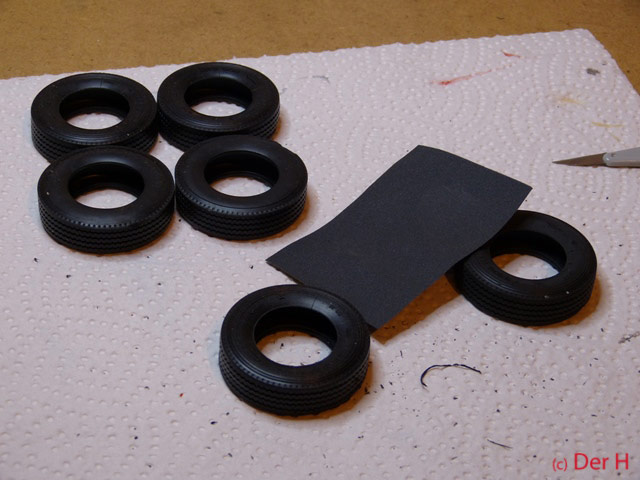

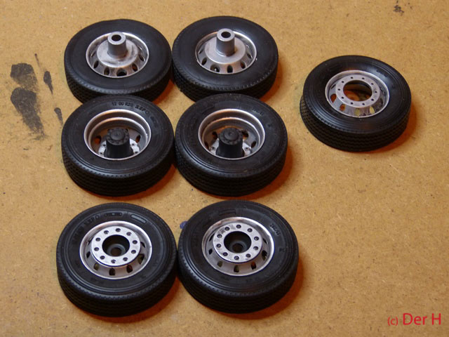

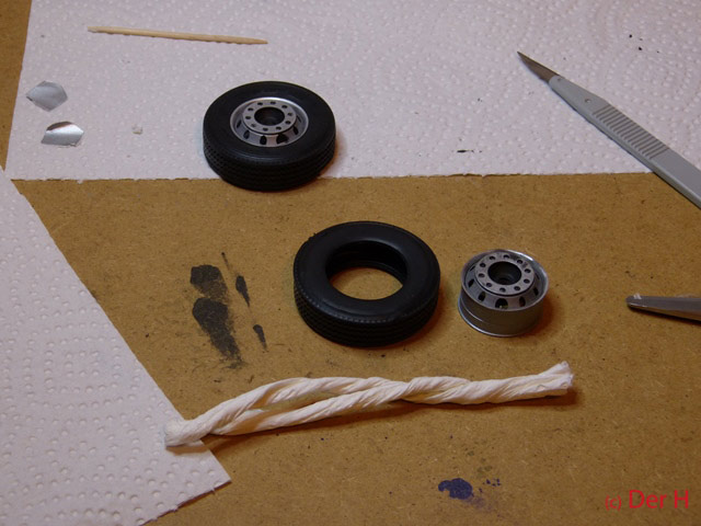

Und zu guter Letzt habe ich begonnen die Reifen für ein gebrauchtes Aussehen mit Schmirgelpapier zu behandeln:

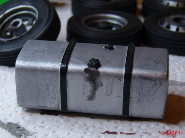

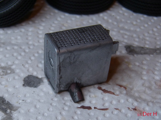

Update 14.11.2013
Hallo Modellbauer,
diesmal ging es schneller, es gibt heute schon wieder was zu zeigen.
@Berni und Frank: Vielen Dank für Eure Kommentare, ich finde es klasse, das Euch die Lackierarbeiten so gut gefallen! :ok: Wenn Du eine Airbrush benutzen würdest Frank, dann könntest Du auch so lackieren.... Und Deine Pinsellackierung kann sich doch sehen lassen!

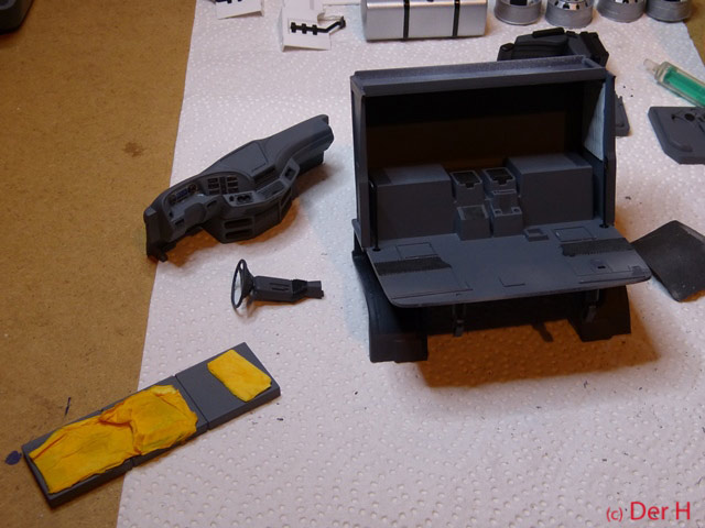

Nun aber zu den Arbeiten des heutigen Tages. Zunächst habe ich noch ein paar Detailbemalungen vorgenommen.

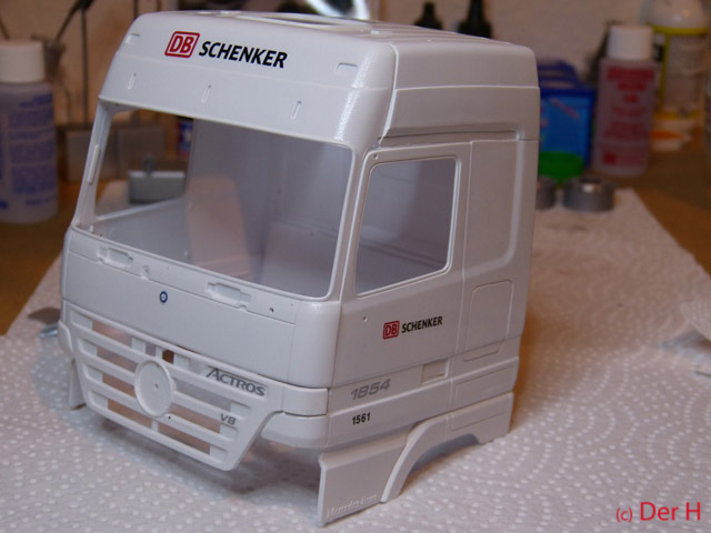

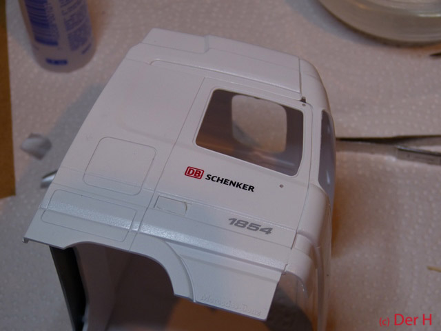

Und dann habe ich die Decales angebracht. Diese ließen sich sehr gut verarbeiten, brauchten aber etwas länger um sich vom Trägerpapier zu lösen. Dafür sind sie schön dünn und schmiegen sich gut an.
Die Verträglichkeit der Decales mit dem Klarlack habe ich schon mal an einem Probestück getestet, so dass die Kabine morgen ihre finale Schicht Klarlack bekommen kann.
So, die Actros-Werkstatt schließt für heute.

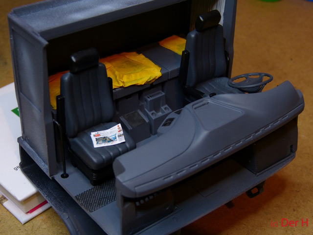

Update 15.11.2013
Hallo Modellbauer,

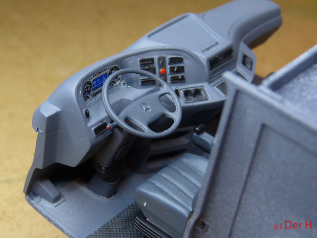

ich habe heute die Fahrerkabine zusammengebaut.

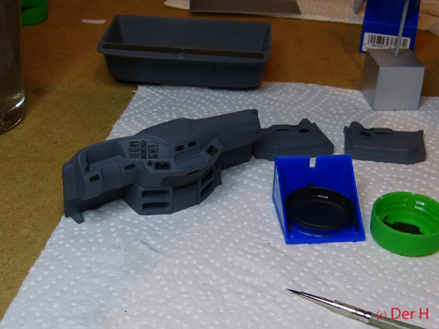

So schaut das Führerhaus jetzt aus - alles schön grau in grau bis auf die Decke. Schön bunt und einfach so hingeknüllt... Decke und Kopfkissen habe ich aus einem Papiertaschentuch gemacht und mit stark verdünntem Holzleim und etwas Wasserfarbe fixiert und gefärbt.
Hier der Arbeitsplatz:
Und für die Pause hat sich der unternehmenstreue Fahrer schon die Mitarbeiterzeitung des DB Konzerns bereitgelegt:
Mir gefällt die Hütte schon mal sehr gut, mal sehen ob mir noch ein Farbtupfer einfällt.

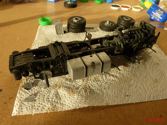

Nach dem ich in den letzten Wochen nur langsam gewerkelt habe, hat es mich jetzt wieder richtig gepackt und so ging es auch heute am Actros weiter. Zunächst habe ich mal wieder ein paar Teile dreckig gemacht. Der LKW soll natürlich nicht heruntergekommen aussehen, aber Gebrauchsspuren zeigen. Hier mal Motor, Tank und Auspuff:
Danach habe ich die Reifen vorbereitet. Die Italeri Reifen sind ganz schön weich, da waren die vom Krupp Titan deutlich fester. Um so besser verstehe ich jetzt den Tipp, den ich hier schon mehrfach gelesen und nun auch gleich umgesetzt habe. Damit sich der Actros im Regal nicht die Reifen platt steht habe ich diese mit Küchenrolle ausgefüttert.

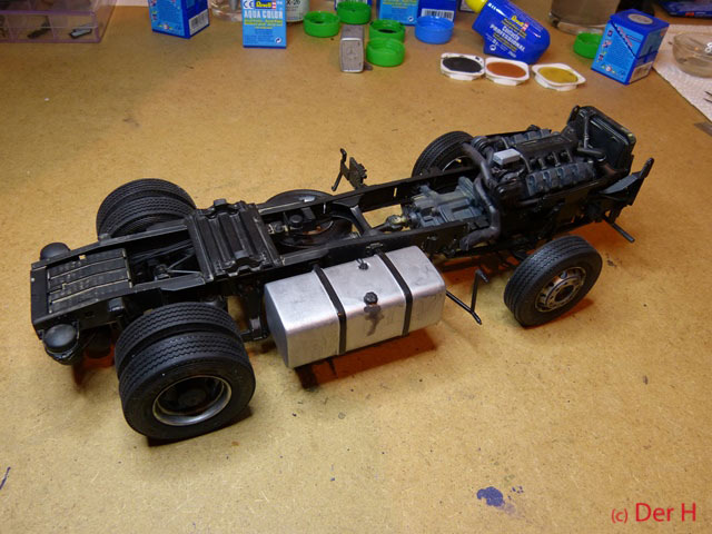

Als nächstes wurde der Motor eingebaut. Hier hat mir die Passgenauigkeit sehr gefallen, die Leitungen zwischen Motor und Kühler passten auf Anhieb. Bevor Motor, Kühler und diverse Verbindungen eingebaut werden konnten, mussten viele Klebestellen freigelegt werden. Ich versuche immer so viele Klebestellen wie möglich mit dem Plastikkleber auszuführen. Also wurde erst mal das (alte) Skalpell geschwungen.
Der Einbau klappte dann Problemlos und zu guter Letzt wurde auch noch der Tank angebracht...
Und dann musste ich natürlich noch eine Stellprobe mit den Rädern machen - das schaut schon richtig gut aus :D
