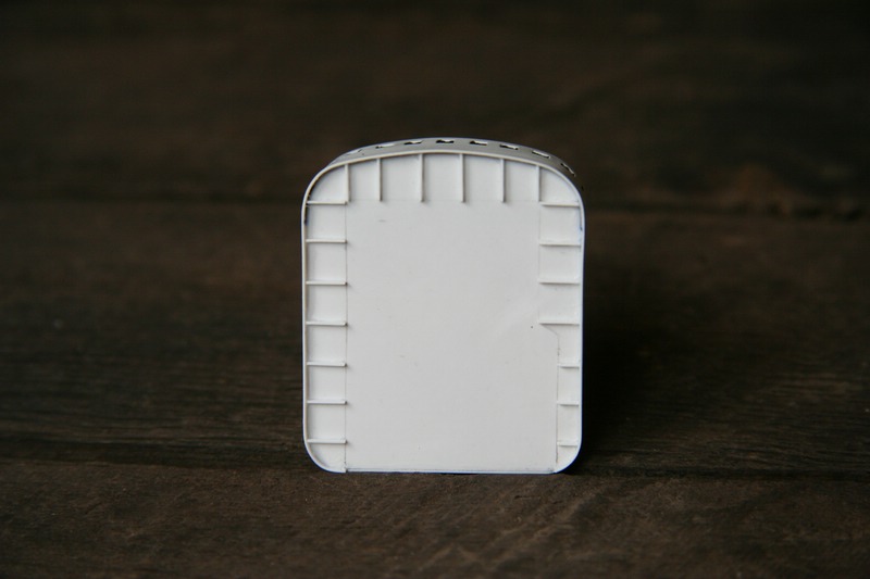

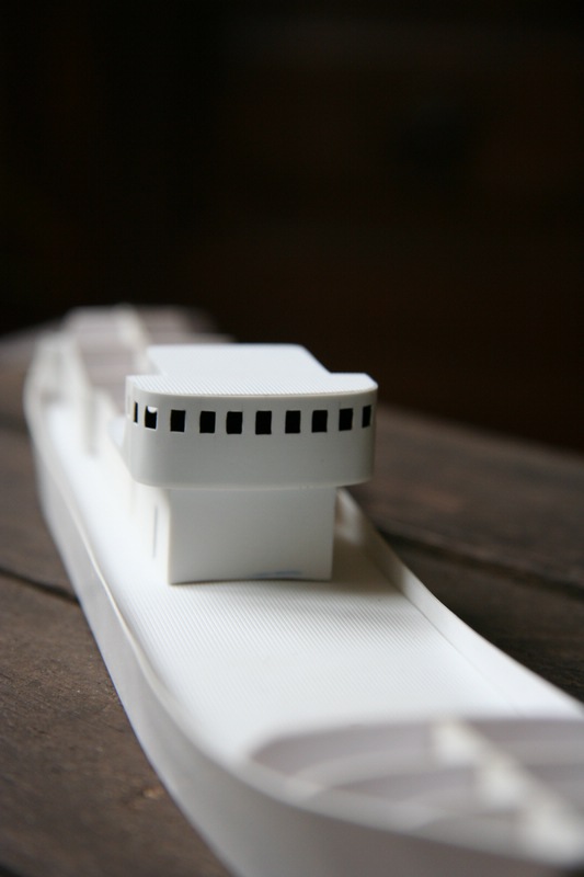

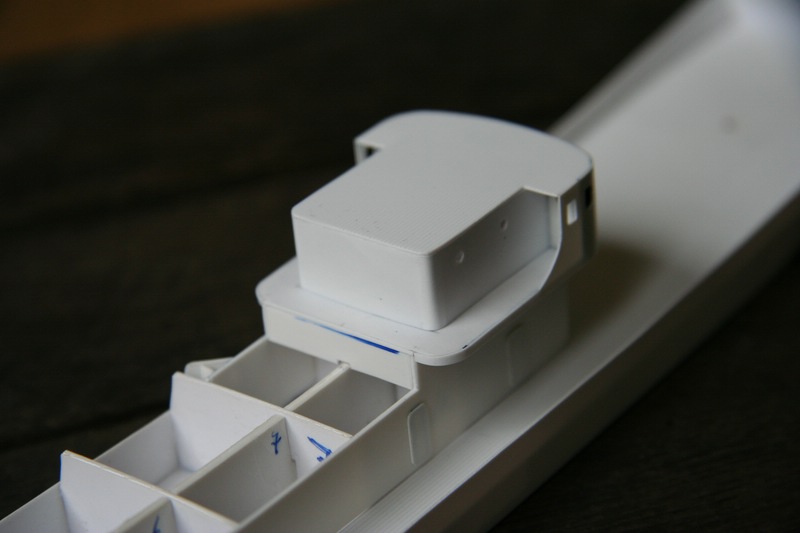

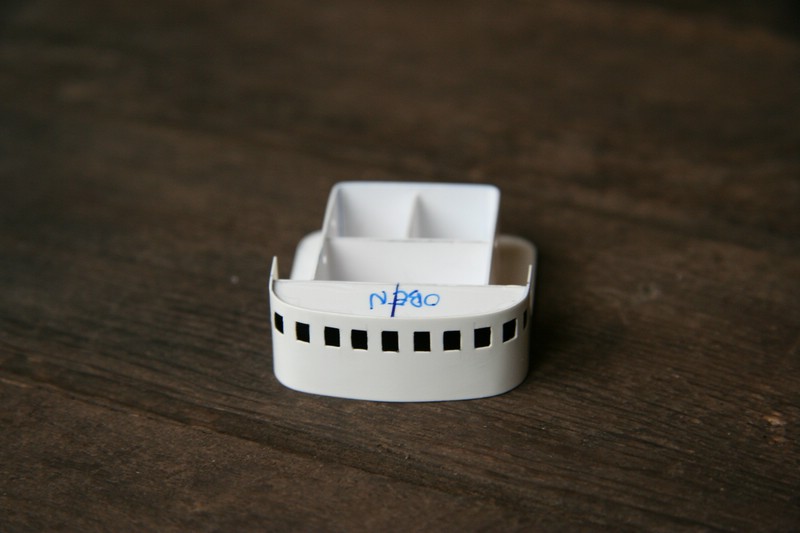

In den vergangenen Tagen hab ich mich den Decksaufbauten gewidmet und zunächst mal die Wände für den achteren Aufbau zurechtgebastelt:
Anschließend hab ich dann direkt mit der Brücke weitergemacht. Nachdem ich mir die Form und Rundungen überlegt und gegenüber dem Pappdummy nochmal abgeändert hatte, gings ans zusammenkleben - Hier das Resultat:
Unten hab ich noch ein paar Streben eingeklebt, von denen später leider nicht mehr viel zu sehen sein wird:

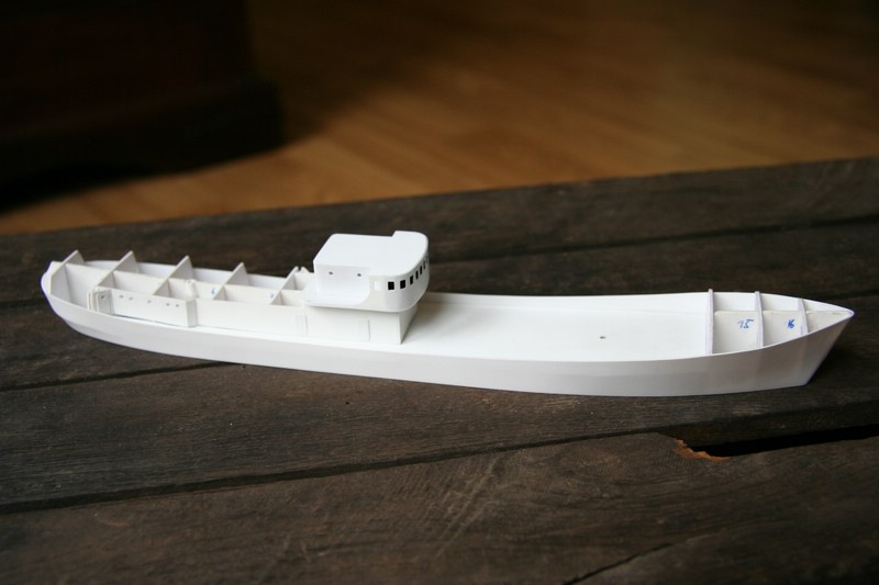

Heute früh gings dann mit dem Brückendach weiter, das erstmal nur lose aufgelegt ist:
Und hier abschließend noch mal ein paar Gesamteindrücke vom momentanen Stand des Kahns - Die Seitenwände der Aufbauten und die Brücke sind nur lose aufgelegt:
Ich muss sagen, ich bin mit dem Look der Brücke sehr zufrieden - Die "Hohe Lieth" hat für mich ein schönes Gesicht bekommen. Das motiviert natürlich zum Weiterbau :D

Hallo Alex,
die Brückenfenster sind allererste Sahne. Und das im Maßstab 1:200!
Die Fotos lassen mangels Referenzobjekt nur ahnen wie filigran das ist.
Beeindruckend finde ich auch die saubere Verarbeitung, die jeder Makroaufnahme standhält :ok:

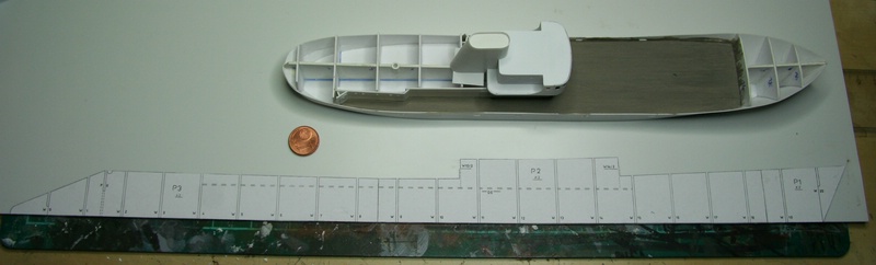

Das mit dem fehlenden Referenzobjekt hole ich mal schnell noch nach - Es ist wieder alles nur lose aufgelegt:
Alles in allem ist der Kahn etwas weniger als 30cm lang. Die Brückenfenster haben mir einen Bastelabend voller Konzentration abgefordert, aber zum Glück hab ich nix verhauen...
Zur sauberen Verarbeitung muss ich sagen, dass ich mit der Brücke selbst wirklich voll zufrieden bin, aber nicht immer passt alles auf den Zehntel Milimeter - Das würde man normalerweise auch auf Makros sehen, wäre nicht (noch) alles weiß in weiß. Mal sehen, wie das Ganze mit Farbe ausschaut ;)

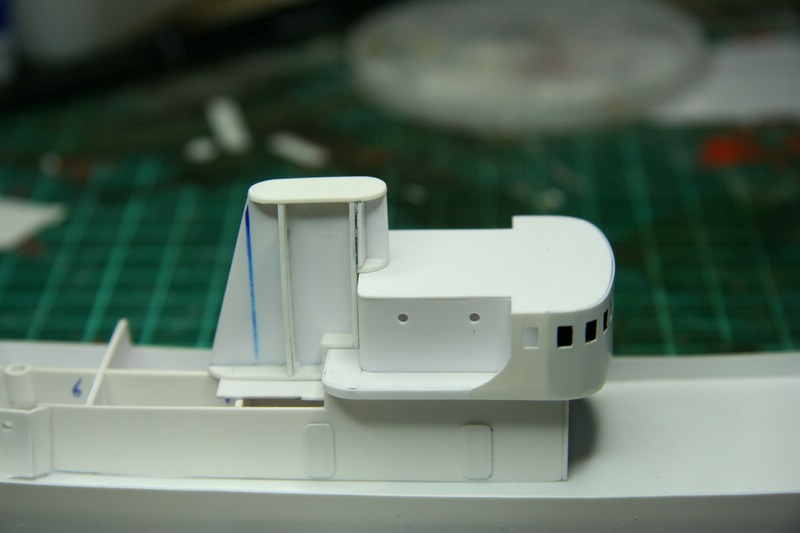

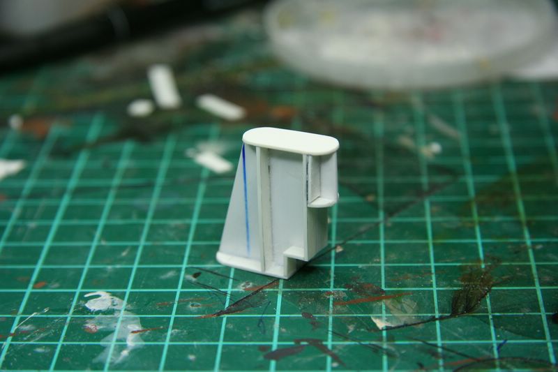

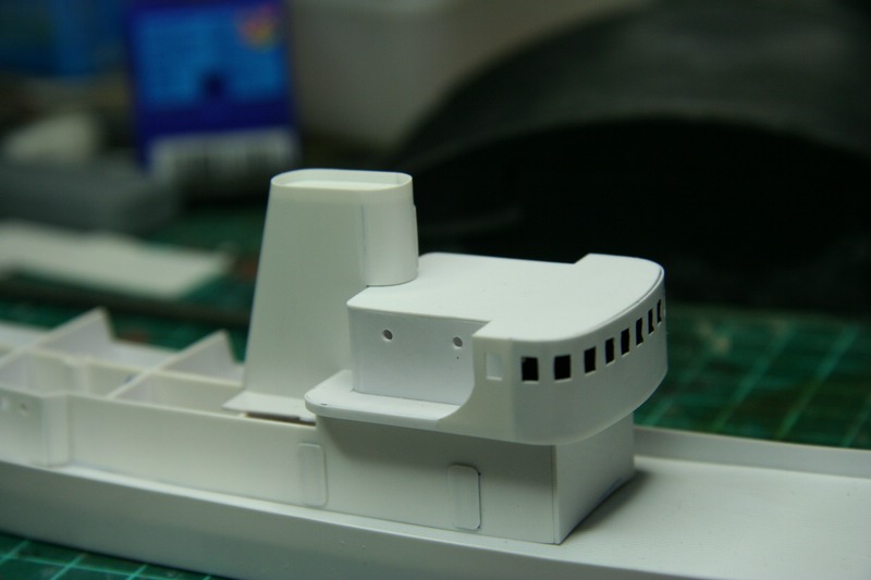

Weiter gings heute mit dem Schornstein, bzw. dessen Verkleidung. Grob habe ich mich dabei wieder an der "Johannes Krüss" orientiert.
Zunächst mal hab mir die Grundform überlegt und dabei darauf geachtet, dass sich die Schornsteinverkleidung von der meines anderen Trawlers unterscheidet (der eine tropfenförmige hat), da die beiden ja später "im Päckchen" gemeinsam am Kai liegen sollen. Dann hab ich mir ein Grundgerüst gebaut, auf das ich die Außenhaut auftragen konnte:
Kurz geschaut, ob die Aussparungen an den Brückenaufbau passen...

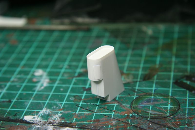

Nachdem ich die Form der Außenhaut mit einer Papierschablone bestimmt hatte, kam sie in Form von 0,3mm starkem Sheet auf das Grundgerüst. Einen Wartungszugang habe ich auch noch drangepappt.
Vielleicht kommt später noch einer auf Höhe des Achterdecks hinzu, aber dazu muss ich mir erst überlegen, wo genau ich die Treppenabgänge vom Brückendeck platziere.
Nochmal ein Bild zum Größenvergleich:
Und hier jetzt im Zusammenspiel mit dem Brückenaufbau:
Die kleine weiße Platte unter der Basis des Schornsteins ist Platzhalter für das Deck, das später dorthin kommt.
Zum Abschluss der Kahn im jetzigen Zustand in der Gesamtansicht:
Ganz fertig ist der Schornstein noch nicht, schließlich fehlt noch das wichtigste: Die eigentlichen Abgasrohre, die noch angedeutet werden müssen...

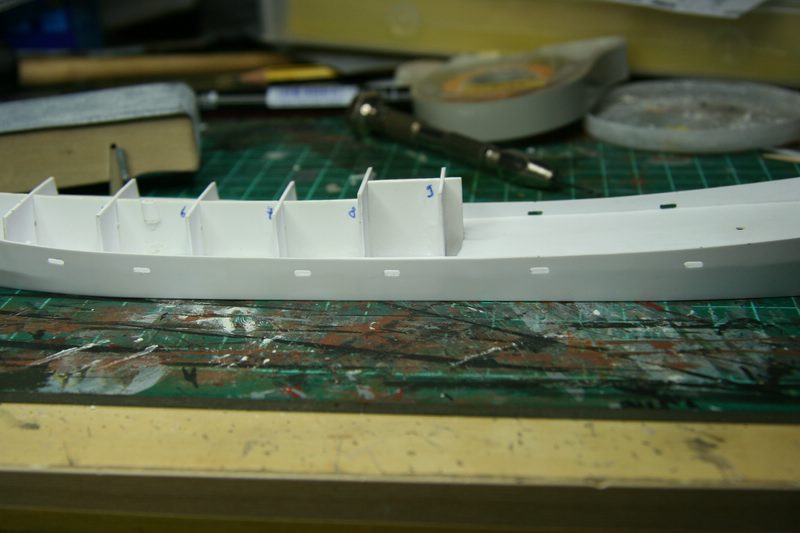

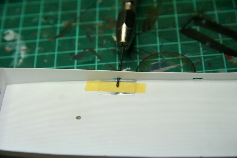

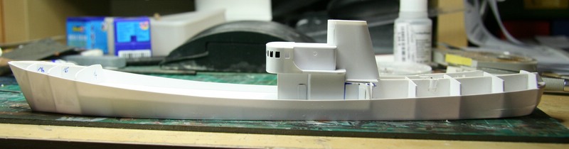

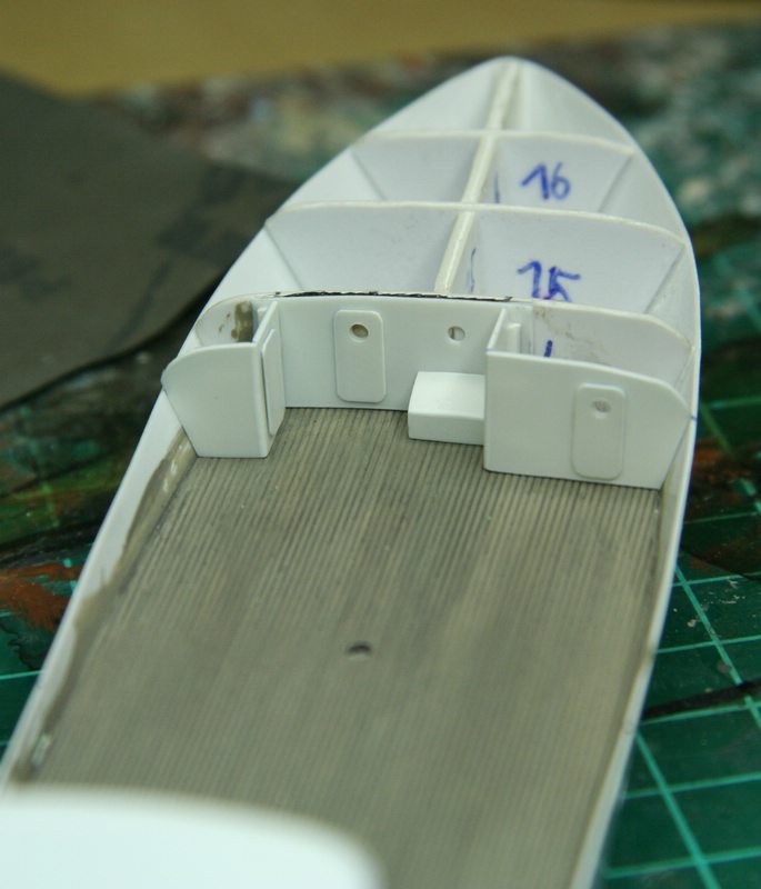

Heute kann ich nur mit Kleinkram aufwarten - Nachdem ich mir mal eine Liste gemacht hatte, was wie in welcher Reihenfolge als nächstes an dem Kahn zu machen ist, kam raus, dass als nächstes die Speigatten in den Rumpf zu schnitzen waren.
Denn das sollte ich vorm Bemalen des Arbeitsdecks tun, damit dessen Anstrich keinen Schaden nimmt. Die farbliche Gestaltung des Arbeitsdecks ist wiederum die Voraussetzung dafür, dass ich die Back fertig bauen kann, da es dort eine Ecke gibt, an die ich später nur schlecht rankommen würde usw usw usw... Es ist also viel um die Ecke denken angesagt :idee:
Viele Worte für wenig Sichtbares :D
Zunächst hab ich mir die Positionen der Speigatten auf dem Rumpf ausgemessen und markiert. Damit ich mit dem Bohrer das "Holz"deck nicht beschädigt, habe ich mir ein Hilfsmittel aus Teelichtblech gebastelt:
Ein einfaches Stück dieses dünnen Blechs, befestigt mit Masking Tape, schützt davor, dass der Bohrer die "Plankenstruktur" des Decks beschädigt.
Die Löcher selbst wurden mit einem 1,2mm-Bohrer gebohrt, der Zwischenraum mit einem scharfen Bastelmesser vorsichtig ausgesäbelt und ggf. mit 800er Schleifpapier der "letzte Schliff" gemacht.
Zum Schluss noch ein Überblicksbild über das Resultat des gestrigen Bastelabends:
Wahrscheinlich müssen die Speigatten sowieso von außen angesetzte Klappen aus Teelichtblech bekommen, denn auf den meisten Fotos von Seitentrawlern sind diese Klappen zu sehen - Trawler aus dieser Zeit mit offenen Speigatten scheinen eher die Ausnahme gewesen zu sein :nixweis:

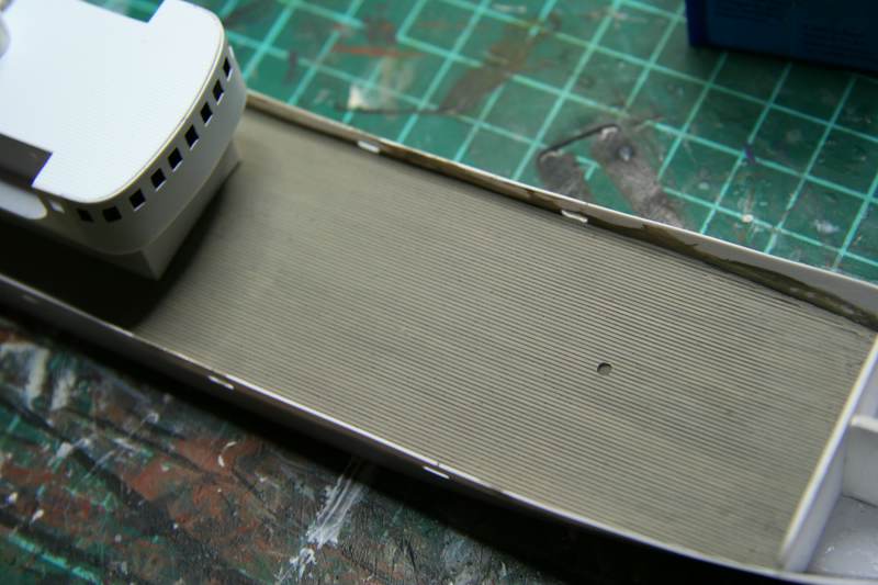

Heute habe ich dann doch mal wieder zumindest ein bisschen weitergemacht und das Deck bemalt:
Auf den Fotos wirkt der Anstrich gleichmäßiger als er in Wirklichkeit ist und sein soll. Auch werden bis zur Fertigstellung sicher auch noch hier und da ein paar Schichten "Schmutz" aufs Deck kommen.
Außerdem war ich mal wieder im Copy Shop - Ihr wisst ja, man kann nie genug Projekte gleichzeitig haben... :pfeif: In diesem Sinne hier mal ein Vorgeschmack auf meinen nächsten Neubau nebst Größenvergleich mit der "Hohe Lieth":
Na, möchte jemand einen Tipp abgeben was es wird?
Beste Grüße,
Alex
82
Samstag, 24. Januar 2015, 20:22
Hallo Alex,
wenn ich mal den ersten Tipp abgeben soll, dann würde ich sagen, der charakteristische Deckssprung und die Steigung der Heckrampe lassen eindeutig auf den Trawler "Regulus" schließen.
War gar nicht sooo schwer ;)
