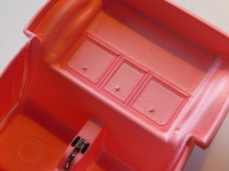

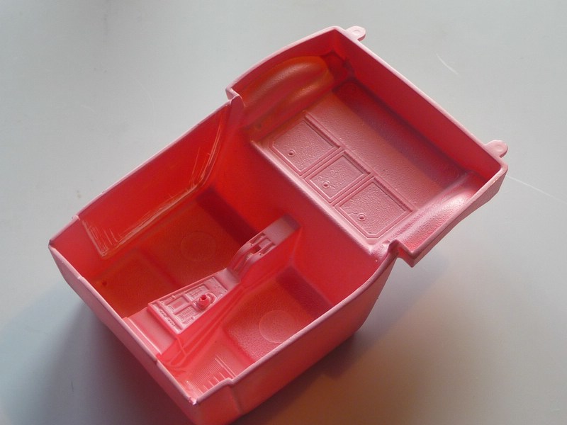

viel ist in der letzten Zeit nicht passiert, aber ich hatte auch nicht wirklich Lust. Die Inneneinrichtung musste komplett (also inklusive Beflockung) abgebeizt und neugemacht werden, die Karo wurde abgebeizt und neu grundiert, und da ich es HASSE Dinge mehrfach zu tun habe ich das ziemlich vor mir her geschoben. Stattdessen habe ich mit dem Ford Talladega sehr viel Spaß, wobei der Bausatz wirklich übel ist. Aber ich habe ungefähr genauso viel Spaß wie bei dem 190 Sl ... Was mir zu denken gibt ...

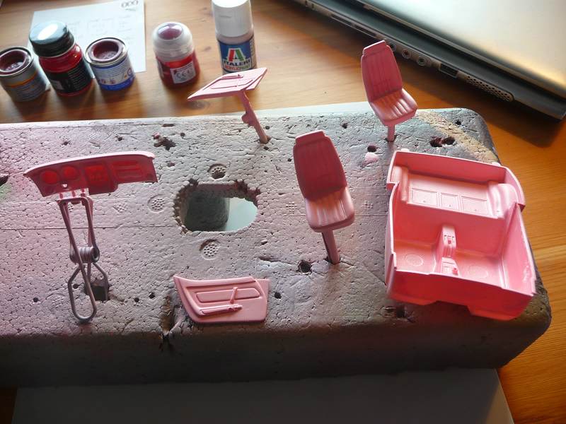

Die Karo wartet im Moment noch auf ein Päckchen mit Grundierung, da gibt es nix zu zeigen. Aber dafür habe ich beim Modellbauhändler meines Vertrauens neulich das her entdeckt:
Rosa Grundierung für rote Lacke! Gleich eingekauft und getestet (da fing nämlich dann auch die Lust wieder an). Woran es nun lag, an der Grundierung oder am Basislack TS-25 aus der Dose, weiß ich nicht, aber es war eine Riesensauerei. Die Farbe war hochflüssig (also der Lack, nicht die Grundierung) - so flüssig, das sich unter dem schräg stehenden Sitz ein dicker Batzen Farbe gebildet hat vom Herunterlaufen. Und das Beste: Auf den Teilen sind weder Nasen noch Läufer ... :nixweis:

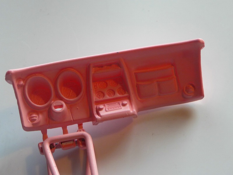

Und so schaut es dann aus:
Jetzt die letzten 2 Tage ist im Bereich Innenwanne und Tür noch einiges passiert, da folgen baldige Updates. Schaut gut aus ^^ Auf eine erneute Beflockung werde ich allerdings verzichten, da man davon zu wenig sehen wird, und ich nochmal eine Schicht Farbe (und eine Schicht Mattlack) bräuchte, und das wird mir dann zu dick.

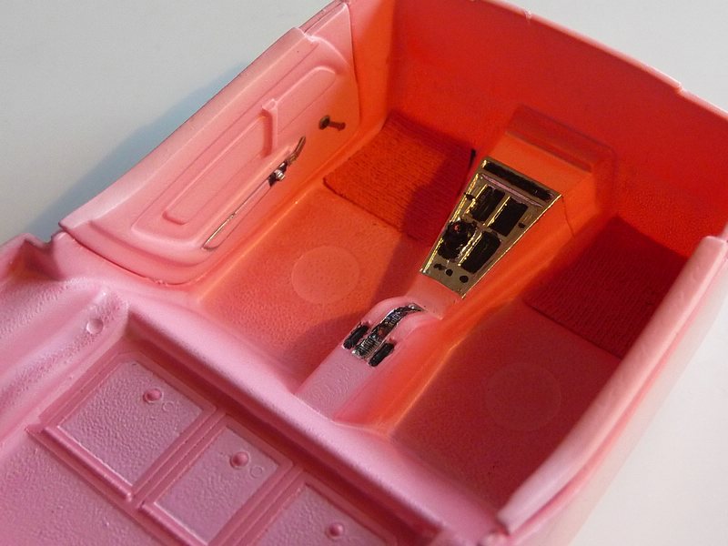

Die Woche ist es mit dem Innenraum ein wenig weitergegangen. Zur Erinnerung, die Farbe des Innenraums besteht aus TS-25 Pink und TS-80 Flat Clear. Also keine Kombination, wo man Fehler mal eben schnell reparieren kann. Umso ärgerlicher ist es dann, wenn die Fußmatte irgendwie nicht so wird wie man sich das vorstellt.

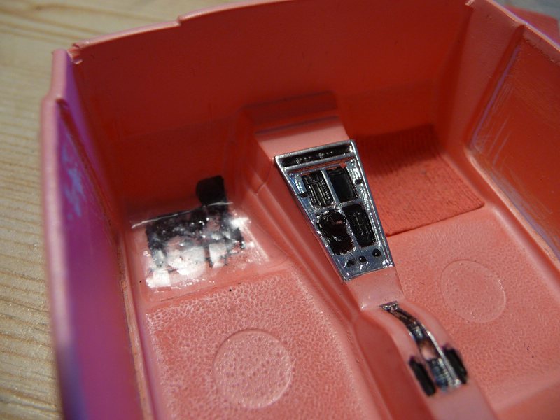

Lösung: Ein altes T-Shirt mit X-17 Pink tränken, ein passendes Stück Stoff ausschneiden, und als Fußmatte verwenden:
Auf der Fahrerseite hat das so nicht geklappt, weil das Uhu die ursprünglich bemalte Fußmatte angelöst hat und die Farbe dann durch das T-Shirt durchgesickert ist. Also hab ich vor dem Befußmatten ein dünnes Stückchen Plaste aufgeklebt (aus der Ätzteil-Umhüllung - da kann man wirklich alles recyclen :lol: ) (oben bereits zu sehen), und so schaut es dann insgesamt aus:
Die Kofferraumzugänge/Das Batteriefach hat mich sehr lange umgetrieben. Die Woche bin ich drauf gekommen, dass das Gläschen-Pink kräftiger ist im Farbton als das Dosen-Pink. Und somit genau den Effekt gibt den ich haben möchte: ein sauber abgesetzter Grundton in kräftig.
Aus dem Grund hab ich auch die Fußmatten mit X-17 bemalt, damit ich vorne und hinten ein wenig Gleichgewicht habe.

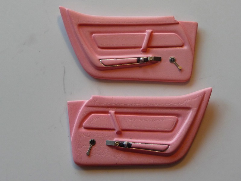

Auch die Türinlays sind "fertig" geworden.
"Fertig" bedeutet: Ich hab erst später realisiert, dass die Ätzteile ja flach sind :pfeif: Und dass ich die originalen Fensterkurbeln nur ein wenig hätte abflachen müssen, anstatt sie komplett zu entfernen. Dadurch ist die flache Kurbel jetzt auch wirklich - flach. Wer genau hinschaut, dem fällt auf, dass die eigentlichen Kurbelgriffe auch etwas scheisse aussehen. Eigentlich hätten da kleine Ätzteil-Scheiben drauf gehört. Scheibe 2 hat sich beim Abknipsen von der Platine verabschiedet, Scheibe 1 beim Einbau. Na dann ist es wenigstens wieder gleichmäßig. Wenn es ein Cabrio wäre, dann wäre der Ärger größer ...
Die merkwürdigen Strukturen auf der Verkleidung sind übrigens nicht modellimmanent, sondern entstehen beim liebevollen Zusammenspiel von Tamiya-Farblack mit Tamiya-Klarlack. Bei einer Woche Trockenzeit des TS-80! Ich weiss schon, warum ich bei Karosserien NUR NOCH Gunze-Glanzlacke verwende!

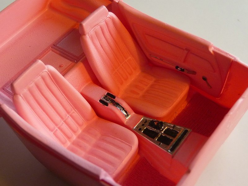

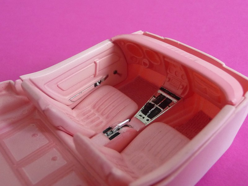

Tja, und zusammengebaut schaut das dann so aus:
... und mit probeweise eingesetzten Sitzen:
Au Mann, das Makro ist ja wirklich übelst. In Echt schaut die Mittelkonsole um einiges besser aus. Da werde ich vorsichtig noch ein wenig machen müssen, auf jeden Fall.
