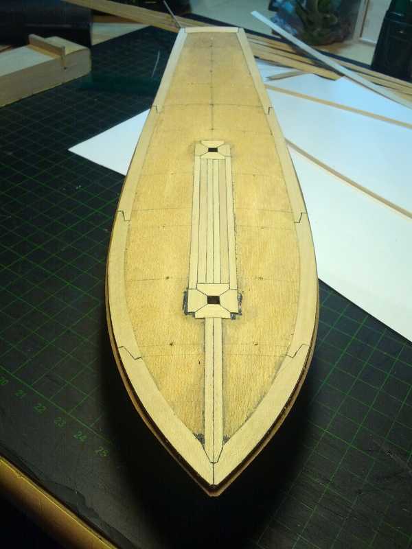

Die ersten 6 Planken sind dran, es geht ganz gut voran, wobei der ein oder andere kleine Zwischenraum vorhanden ist. Das Mahagoni
aus dem Bausatz wird aber die erste Beplankung, von daher ist es nicht so schlimm und ich kann etwas lernen, bevor ich die zweite
aus 0.6mm Birnbaum mache, die Leisten sind schon unterwegs.
Bin sehr gespannt, es macht auf jeden Fall viel Spaß! Ich schaue mal, ob ich nicht doch jetzt mit Leim weitermache. Bin da so
ein Sicherheitsfreak. Lieber stabiler als brüchiger, auch wenn die Planken auf den Spanten Bombenfest sitzen...mit dem
Daumen kann ich da höchstens die Leisten abbrechen, die Klebestellen halten schon bombig.

Donnerstag, 2. Januar 2014, 21:56
Hallo Max,
und genau diese 2. Beplankung möchte ich nicht durchführen, deswegen habe ich mir sehr viel Zeit gelassen und nicht nur die Planken verjüngt, sondern auch den Winkel an den Seiten angepasst,
dann entstehen keine Lücken. Natürlich ist das Geschmackssache, doch im 1. Beitrag habe ich davon geschrieben, dass ich den Rumpf nicht bemalen werde.
Obwohl die Realität wieder verloren geht, da eine Planke niemals 30 Meter lang war.
Der Nachteil ist dabei natürlich, der enorme Zeitaufwand, doch die 2. Beplankung geht dann auch besser, so hat es Roland umgesetzt. (Weiß gerade nicht welcher Baubericht genau, doch da sieht die 1. Beplankung, wie geleckt aus.)
Evtl. würde ich dir raten, erst die Schanzkleider anzukleben/dran zuhalten, dann genau den Übergang zu bestimmen. Die 2. Beplankung ist nicht vorgesehen, deswegen auch nirgends eingeplant worden.
Dann wird sicher nichts schief laufen.

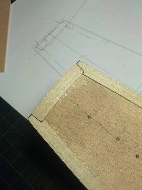

Damit das Beklanken auf den Schanzkleidern nicht zu dick wird werde ich auf die Leisten auf dem Bausatz wohl verzichten.
Mein Plan ist, dass die Schanzkleider plan liegen mit der 1. Beplankung. Nach unten hin wird es jetzt auch besser mit den Lücken, da
ich glaube ab und zu überstehende Klebereste nicht entfernt hattezu haben. Dadurch kamen die Leisten nicht komplett zusammen und
ein winziger unerklärlicher Spalt blieb über. Verjüngt habe ich meine auch, probiere schon so genau zu arbeiten wie es beim
ersten mal geht, verzeihe mir aber ein paar Lernfehler ohne sie zu korrigieren, weil eben 1. Schicht...
Dann füllen, schleifen und die Birnenleisten vorsichtig anbringen. Mache ich aber erst nach Deck und Schanzkleidern...
Habe jetzt mal Schoner in Nord und Süd gekauft und hole mir da mal ein paar Tips für später. Bilder mal die Tage... :wink:

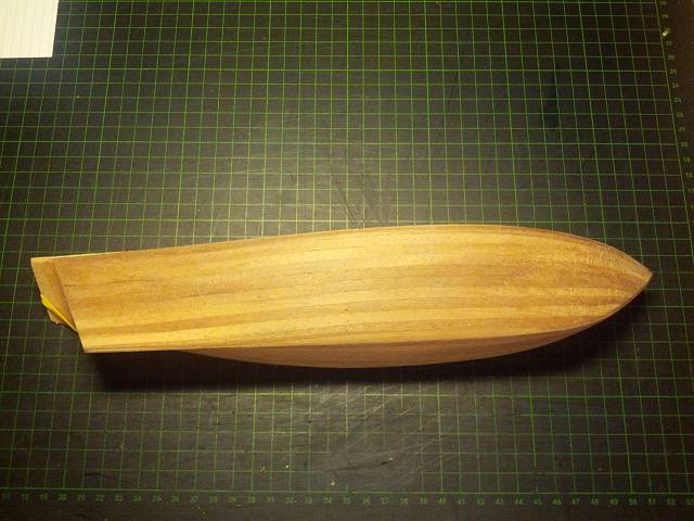

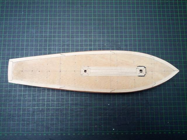

Donnerstag, 9. Januar 2014, 18:34
Hier doch 4 Bilder:
den gelben Gummi einfach nicht beachten, das Deck ist angebrochen gewesen und mit dem Gummi habe ich es wieder angeleimt, wieder stabil wie vorher.
Heck muss nochmal geschliffen werden. Dachte erst, dass könnte so bleiben, aber ich möchte es ordentlich umsetzen, deswegen wird die linke Seite am Heck noch angepasst.
Bug vorbereitet für den Vorsteven

67
Donnerstag, 9. Januar 2014, 18:52
das wird!!! grüsse
der roland
68
Donnerstag, 9. Januar 2014, 20:49
Toll geworden :ok:

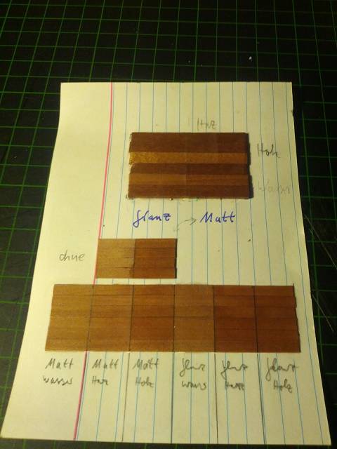

Freitag, 17. Januar 2014, 14:24
ich habe doch etwas weitergemacht. Jede freie Minute habe ich genutzt :D
Hier einige Bilder, unkommentiert:
- oben originale Beplankung, unten Birne
- Birne mit 7 verschiedenen Lacken bestrichen und einmal beim 2er links unbehandelt
- Original links mit Glanz und rechts mit 4 verschiedenen Mattlacken
- es ist gut zu erkennen, dass jeder Lack anders auf das Holz einwirkt und eine andere Färbung hervorbringt von hell bis dunkel
- Lacke auf Wasserbasis haben fast keinen Einfluss auf das Holz
- Lacke auf Kunstharzbasis wirken schon besser ein
- Holzlasur verändert das Holz stark
- alle Lacke sind farblos matt bzw. glänzend
Eine 2. Beplankung wäre also nicht schlecht, da das Original zu grob gemasert ist, jedoch hat es einen schönen braunen Ton...

Freitag, 17. Januar 2014, 16:04
Hallo Nico :wink:
Ich an deiner Stelle, würde eine Zweitbeplankung (Nussbaum oder so) anbringen und die mit Acryllack (matt) versiegeln. Ansonsten mein Kompliment, sieht gut aus.

moin nico, alternativ.....so du noch nicht bei mir reingeschaut hast, möchte ich dir die von johann enpfohlene elsbeere andienen!
LG der elsbär ;)
78
Dienstag, 21. Januar 2014, 12:45
@Matthias:
Ja, die grobe Maserung sieht man oben im Bild (Beitrag 70), deswegen wäre schon eine 2. Beplankung schön. :ok:
@Roland:
Dein Prachtwerk habe ich schon gesehen, du hast ja damals ausführliche Vergleiche angestellt, obwohl deine Birne ganz anders aussieht als meine.
Elsbeere sieht schon schick aus, aber Birne habe ich bereits vorliegen, nochmal Geld investieren will ich aber nicht :D
Habe auch einen Biegetest durchgeführt bei 180 Grad ist nichts gebrochen und diesen Winkel habe ich ja an der Albatros nicht.
Der Vorteil liegt sicherlich in der Verarbeitung von Elsbeere, scheint ein sehr weiches Holz zu sein.

So, ich bin wieder auf Kurs. Das war eine Arbeit, aber nun schaut es gerade aus:
Jedenfalls verlaufen die Pixel auf einer Linie. :D

Und wieder zwei Planken...
Die werde ich aber wahrscheinlich nochmal rausreisen, da ich gerade sehe, dass die einen Millimeter höher müssen. Komisch, fiel mir beim Verlegen nicht auf. :bang:
Aber Beplanken macht wirklich Spaß! Wahrscheinlich hatte ich erst nicht die Geduld. (Zuviel Stress...) Schade, na wenigstens, weiß ich wie es aussieht, wenn es denn mal exakt verlegt ist. :ok:
