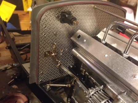

Donnerstag, 10. April 2014, 22:36

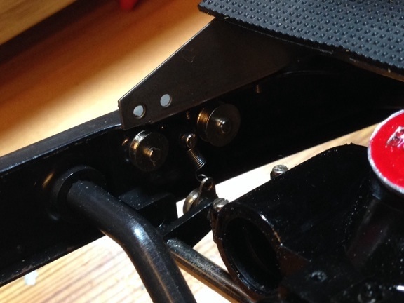

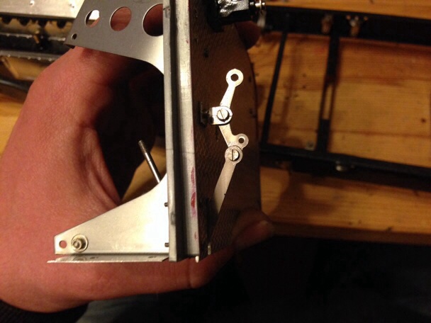

Hallo Zusammen,

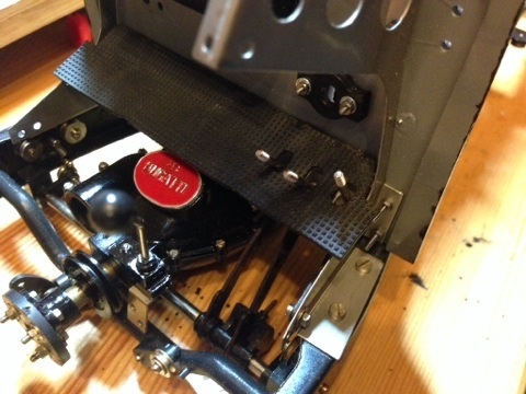

Es sieht nicht nach viel aus aber die Motage und Ausrichtung des Gaspedals mit Umlenkhebeln im Motorraum war doch eine ziemliche Fummelei.
Aber jetzt bewegt sich das Gestänge sehr sauber wenn man das Gaspedeal betätigt. Dazu musste ich noch einen schmalen Ausschnitt in der Trennwand vornehmen.
Die Aussenkante der Trennwand habe ich mit Schwarzglänzendem Autolack gesprüht und das muß jetzt erstmal durchtrocknen.
Morgen muß ich erstman M2 Gewindestange besorgen,da die vorhandene total verrostet ist und das Gewinde bereits durchgedreht ist.
werde eine Gewindestange aus Messing nehmen weil die nicht mehr rostet.

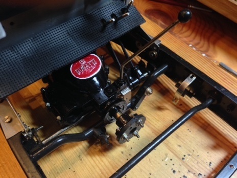

Hier sieht man die Umlenkrollen für den Seilzug der später zu den Trommelbremsen geht. Die Rollen habe ich gereinigt und geölt.
Die schwarze Riemenscheibe auf der Kardanwelle neben dem Schalthebel dient zum antrieb der Lichtmaschine.
Rechts neben dem Schalthebel sitzt eine kleine Rolle auf einem Gelenk.
Diese Rolle hält den Riemen auf Spannung,die Lichtmaschine wird noch bemalt und ist deshalb noch nicht eingebaut.
Das war es auch schon für Heute :schlaf:

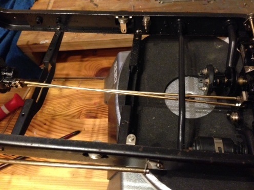

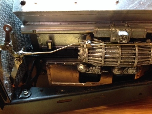

Hallo Allerseits,
Habe mich heute mit dem Gasgestänge beschäftigt.
Das Gestänge ist kompletter Eigenbau und wurde aus Messing gelötet.
Bei betätigen des Gaspedals führt das Gestänge die vollständige Bewegung aus. Die Zugfeder wurde noch nicht montiert.
Das ganze siegt nicht nach viel Arbeit aus aber es war schon ein Geduldsspiel bis sich die ganze Mechanik leicht zu bewegen ließ.

Samstag, 12. April 2014, 21:49
Da kommen noch mehr Details in den Motorraum.
Benzinleitungen,Stromkabel usw.
Aber schön das es Euch gefällt.

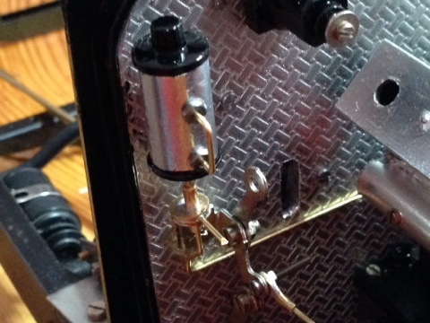

Zum weiteren Bau des Motorraums habe ich ein paar Fragen an euch.
Was ist das runde und verchromte Teil links neben der Lenksäule .
Das ist bei meinem Modell auch vorhanden.
Jetzt habe ich bereits das kleine Ventil und die Leitung welche in Richtung Motorblock verläuft angefertigt.
Aber wo läuft diese Leitung hin ? Und wofür ist die ?
Auf dem Bild ist zu erkennen das dieses kleine Ventil über ein gestänge mit dem Gaspedal verbunden ist.
Für Eure Hilfe währe ich sehr dankbar.

83
Sonntag, 13. April 2014, 14:41
Hallo Achim,
bin mir nicht sicher, aber das könnte der Behälter für das Benzin bei Kaltstart sein. Bei meinen Benzen von Pocher gibt es eine ähnliche Anordnung.
Beiträge: 12 592
84
Sonntag, 13. April 2014, 15:00
ehrlich gesagt, ich weiß es nicht.
Fūr einen AutoVac halte ich es aber nicht, dafür ist diese Flasche etwas zu klein.
Beiträge: 12 592
85
Sonntag, 13. April 2014, 17:36
habe nochmal in meine Bücher geschaut aber nichts weiter gefunden.
Klar ist jedoch das beim Mercedes diese kleine Flasche unter dem AutoVac sitzt und es Leitungen zwischen beiden gibt.
Also doch nur ein kleiner zusatztank?

Sonntag, 13. April 2014, 17:56
Hallo Marek,
So wie es aussieht befindet sich ein Schauglas im oberen Schraubdeckel.
Was ist ein AutoVac ???
Bei mir sieht es jedenfalls so aus.
Den Hebel und das Gestänge habe ich noch nicht fertig.
LG Achim

Sonntag, 13. April 2014, 18:30
Vielleicht helfen Dir diese Detailphotos vom 1930er bzw 34er Modell etwas weiter
https://www.conceptcarz.com/view/photo/7…e-50_photo.aspx
https://www.conceptcarz.com/vehicle/z160…ti-Type-50.aspx
Markus
thinkbig
88
Sonntag, 13. April 2014, 18:33
Nachdem es elektrische Benzinpumpen zu der Bauzeit noch nicht wirklich gab, wurde der Sprit durch Unterdruck des Motorgehäuses aus dem eigentlichen Benzintank angesaugt, aber wie will man richtig Unterdruck von einem großvolumigen Achtzylinder erzeugen, der nicht startet? Also hat man ein Benzinzwischenreservoir eingeschaltet, bis das Ungetüm von Motor lief. Das Reservoir lief dann während des Betriebs wieder voll. War zu der Zeit Gang und Gäbe. Hätte gerne in der Garage bei meinem Bugatti nachgesehen, aber meine Frau ist mit dem Gärtner damit durchgebrannt :lol:
Vorher hatte übrigens der Fahrer via Handpumpe für den Benzindruck zu sorgen, war aber für eine Luxusmarke undenkbar.

Sonntag, 13. April 2014, 18:39
Danke Euch für die Bilder und Erklärungen,
Jetzt weiß ich wohin diese Leitung führt und kann weiter machen.
Vielen Dank.

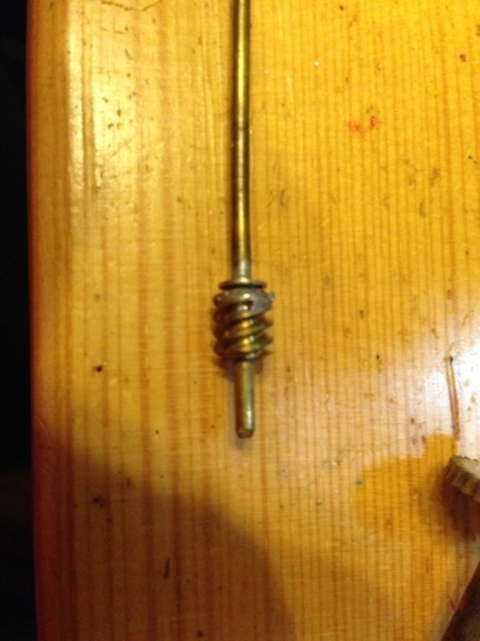

Als ich die Schnecke vom Lenkgetriebe ausgebaut habe wurde auch klar warum die Lenkung hakte bzw. Komplett blockierte.
Komischerweise befand sich in zwei Windungen Lötzinn :nixweis:
Erklären kann ich mir das auch nicht.
Konnte aber mit einer Minifeile problemlos entfernt werden.
Hier seht Ihr das montierte Lenkgetriebe das jetzt wieder wunderbar funktioniert.
