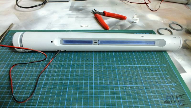

Witzig ist nur wenn man sich an die Anleitung hält funktionieren nur die Motoren aber die LED's bleiben dunkel.
ich habe die ganze Zeit geglaubt das es an mir gelegen hat.
Schluss endlich lag es an der Platine.
Lg kurt

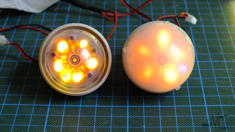

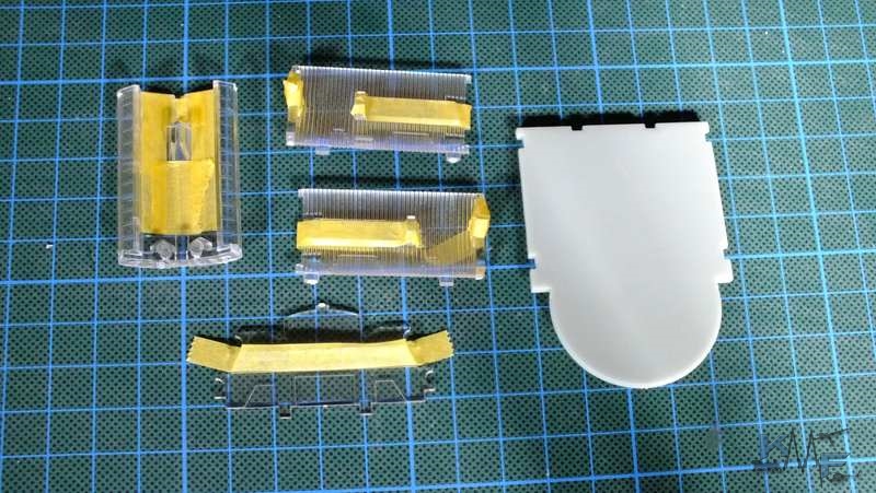

Warpgondeln + Bussardkollektoren
als nächstes sind die Warpgondeln an der reihe und die Bussardkollektoren.

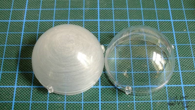

Damit man später den eindruck hat das die Bussardkollektoren leicht verschwommen sind werden die klarteile mit sandpapier behandelt.
Hie mal ein kleiner vergleich.
Jetzt noch die LED´s für die Warpgondeln.... in blau wie gesagt ;).
Um die kleine Spalte kümmer ich mich später.

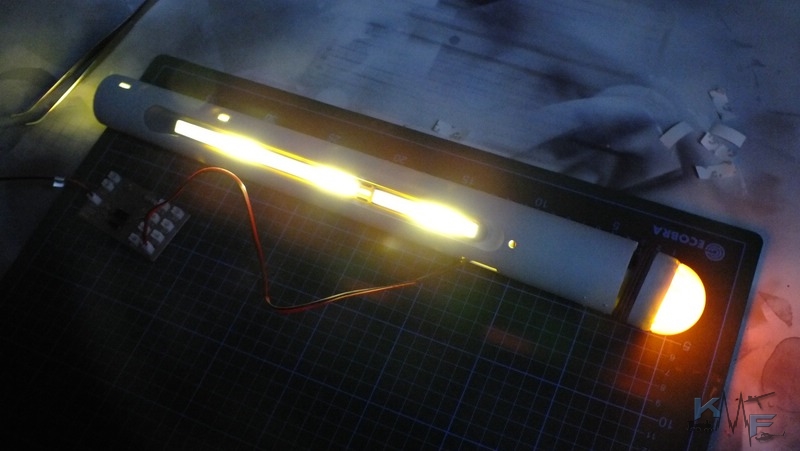

Und noch ein Test zum schluss. Alles geht....bis jetzt.

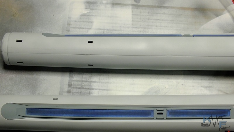

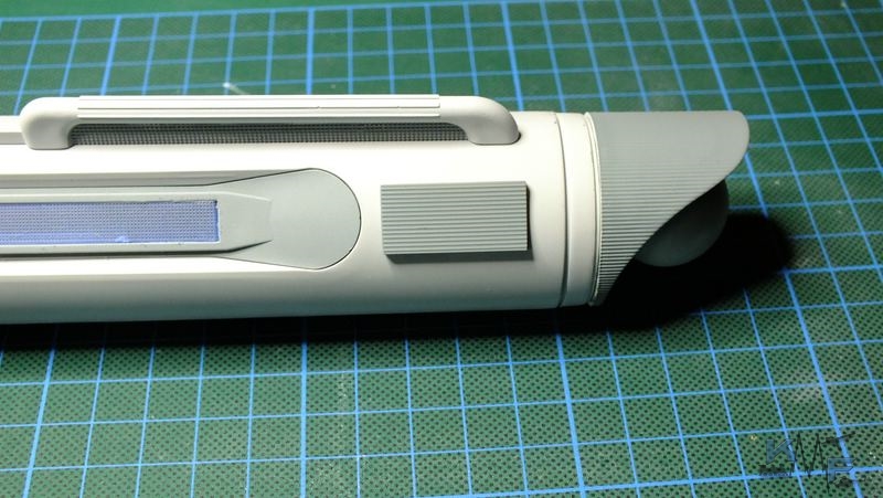

Donnerstag, 20. Februar 2014, 17:06

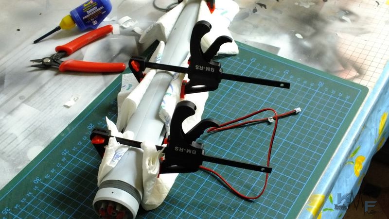

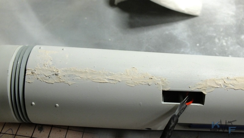

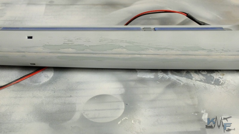

Spachteln, Schleifen, Lackieren
Das war das Motto der letzten Tage.
Bisher hab ich erfolgreich davor gedrückt aber bei den Gondeln konnte ich das so nicht lassen.
Auch hier wieder etwas was ich zuvor noch nicht gemacht habe.
Mit dem Ergebnis bin ich einigermaßen zufrieden.
Es geht besser aber fürs erste reicht es mir ;).
Das hat echt aufgehalten diese Spachtelei und das hab ich ja mit dem Rumpf auch noch vor mir :(.
Kurt

Donnerstag, 20. Februar 2014, 19:07
Aber das gehört doch dazu :wink:
Und das Ergebnis kann sich sehen lassen! Noch ein kleiner Tipp: einfach die zu spachtelnden Stellen mit Maskierband abkleben, Spachtel drauf und dann wieder abziehen. Dann hast Du den Spachtel da, wo er hin soll und hast wesentlich weniger Schleifarbeit!

Das werde ich am Rumpf gleich mal versuchen, danke. :)

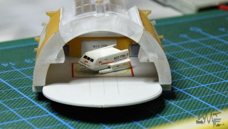

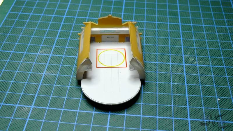

Dienstag, 25. Februar 2014, 13:11

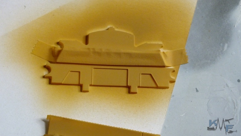

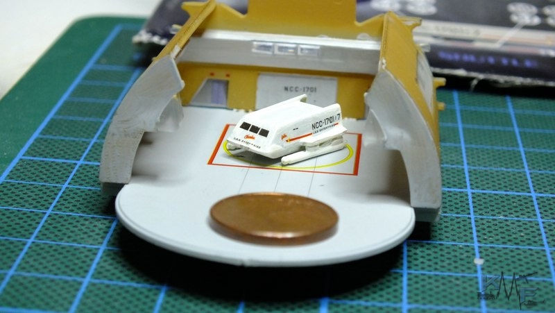

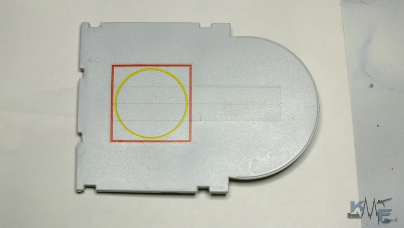

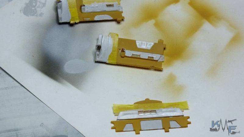

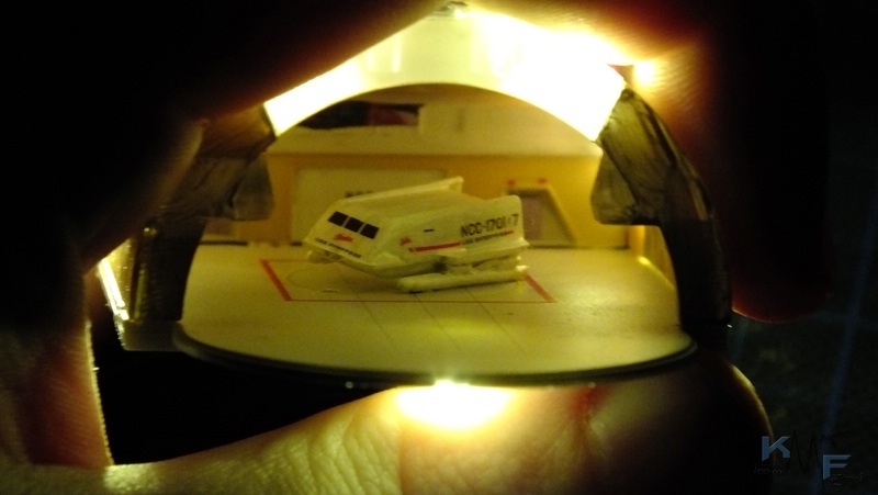

mit dem Hangar geht es weiter.
Den Boden nimmt man aus dem Schiffs Bausatz die Wände und das Dach aus dem LED Bausatz.
Wände und Dach sind vollkommen transparent und muss bis auf ein paar Stecknadel große Öffnungen bemalt werden.
Das ist mir nur teilweise Gelungen.
Und jetzt noch das kleine Shuttle dazu..

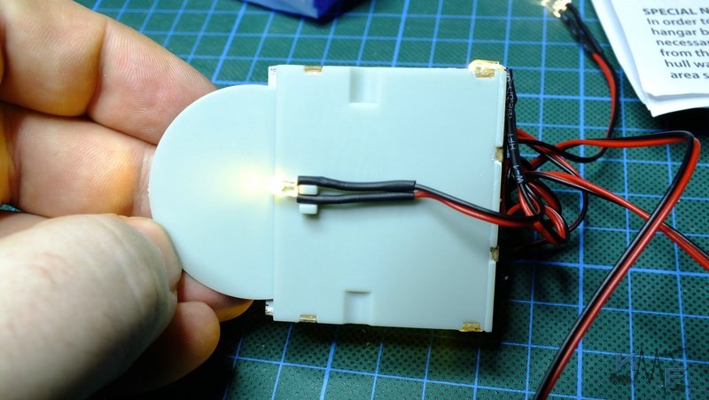

Jetzt muss das ganze noch trocknen. Aus Bauberichten in den USA habe ich erfahren das die LED´s für die Hangarseiten zu groß sind.
Diese müssen geschliffen werden damit man die beiden Rumpfhälften richtig verkleben kann.
Das ist dann auch der nächste meiner Schritte.
Kurt

Mittwoch, 26. Februar 2014, 09:36
Ich meinte nicht wegen des Geldes! So, genug BB Highjacking :D
79
Mittwoch, 26. Februar 2014, 14:16
Man(n) lernt ja hier nie aus ;).
Also für diesesmal versuche ich mich mit dem schleifen.
Sollte ich da was falsch machen, bleibt mir ja nichts anderes übrig als neue zu bestellen und zu warten.
THX für die Infos /bow

80
Mittwoch, 26. Februar 2014, 14:26
Ach die normalen Leds kannst Du genüsslich abschleifen. Wenn Du zu viel abgeschliffen hast, wirst Du es schon merken, dann gehen sie nicht mehr :idee:
Wieviel muss den runter?
81
Mittwoch, 26. Februar 2014, 18:43
Was ich so bisher gesehen habe so ca, 1,5 bis 2mm. Die machen das meist wenn die LED´s schon am Hanga angeschlossen sind.
Ich finde das Unpracktisch und mache das besser vorher.
Kurt

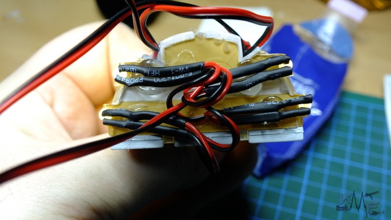

Sonntag, 2. März 2014, 15:01

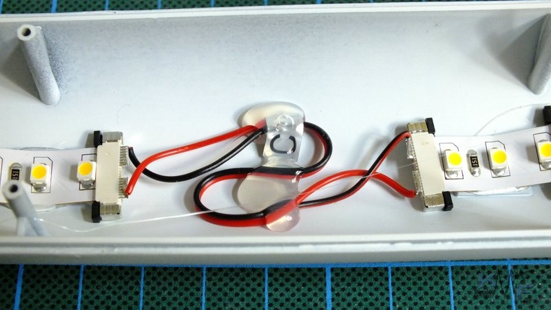

Der Fluch von summX :D :!! oder Gondeln in Trauer.
Meine Warpgondeln haben nachdem ich sie endlich zusammen hatte kein Licht mehr von sich gegeben.
Nun ja nicht alle beide aber ich muss eine wieder aufmache und schauen woran es liegt.
Kurt
Beiträge: 454
Realname: Christian
Wohnort: Berlin
83
Sonntag, 2. März 2014, 19:23
Moment mal :lol:
Bei mir leuchtet noch alles! Auch NACH dem Absturz! :D Solide gebaut würde ICH sagen :party:
Kannst Du auch nicht separat mal Strom auf die Gondel geben, um zu sehen, ob nicht das Board fritte is?
84
Montag, 3. März 2014, 07:47
Tja, die Ursache ist gefunden.
Das Verbindungsstück das die Warpgondel und Rumpf verbindet hat ein Kabel wie eine Zange durchtrennt.
Beim öffnen ist dann auch noch ein halter für die LED Streifen gebrochen.
Das muss ich jetzt auch noch Löten aber ich denke das bekomme ich heute noch fertig um weiter machen zu können.
kurt
