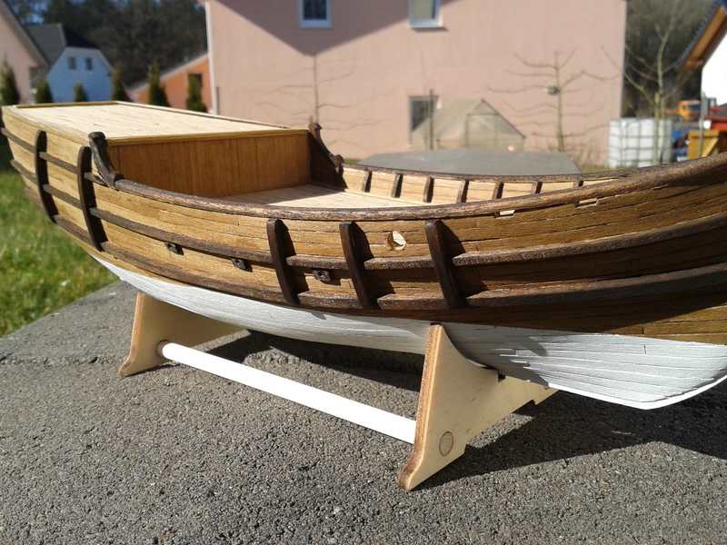

Aber zunächts habe ich mal den Handlauf an Backbord befestigt und auch hier die Stützen am Schanzkleid abgeschliffen, sodass diese nicht mehr am Handlauf überstehen. Das Ganze ist an Backbord aber noch nicht mit Beize bearbeitet.
Und es kommt noch ein Schritt vor den Speigatten: Zunächst habe ich die Barkhölzer und auch die Fender angeklebt. Die Fender wurden wieder in der gleichen Dreischicht-Variante hergestellt, wie bei der Maria.
Der letzte Schliff fehlt hier aber noch. Dann habe ich die Speigatten dargestellt. Die Quellen, die ich habe stellen diese relativ einfach dar, nämlich so ...
Die Frage, die sich mir nun stellt, ist: Wie sah das Ganze an Deck aus? :nixweis: War da ein Loch im Decksboden oder schräg nach unten in der Bordwand? Diese Info habe ich nicht gefunden.
Ach so, noch was. Die Barkhölzer und Fender werden später auch Nussbaum dunkel und der Rest Eiche Mittel, so wie es auch auf dem Bilde der Steuerbordinnenwand zu sehen ist.

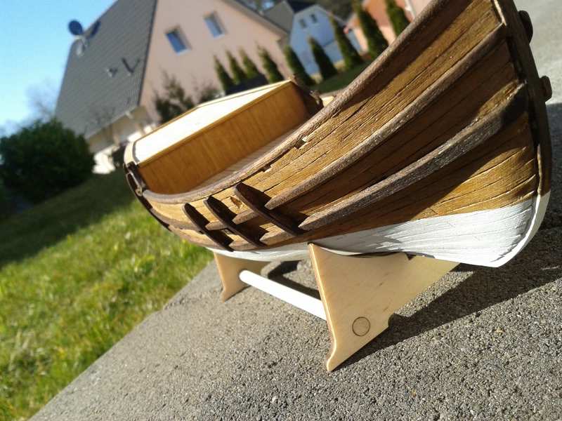

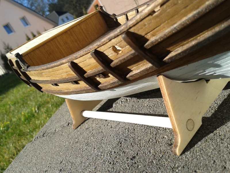

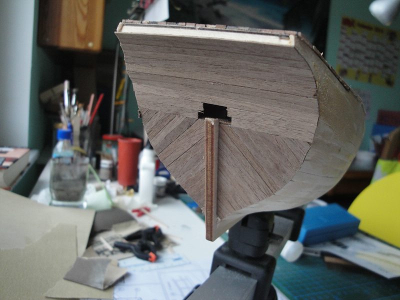

schon über ne Woche her, dass hier was passiert ist :du: . Aber heute gibt's neue Bilder. Ich habe die Überlegungen zu den Speigatts an Deck noch mal verschoben und mich erst mal wieder dem Rumpf gewidmet. Der ist nun soweit fertig. Und auch Farbe ist schon ins Spiel gekommen. Da heute so toll die Sonne scheint, gibt es mal wieder ein paar Bilder von der Gartenmauer :D
Eins ist schon erschreckend: So ein heller Anstrich verzeiht keine Fehler in der Beplankung. Da sieht man jede kleine Lücke und Unebenheit. Zum Glück ist da der größte Teil später nicht mehr so im Fokus.
Im Ganzen gefällt mir die Farbgebung aber ganz gut. Ob ich jetzt am Heck noch einen roten Streifen einfüge, wie ursprünglich angedacht, weiß ich noch nicht :nixweis:

Marcel, das sieht großartig aus! :respekt: Und was die beplankung anbelangt- Ende des 15. Jahrhunderts waren Arbeitsschiffe noch sehr rustikal gezimmert. Karavellen waren ja Massenproduktionen. Ich hätte wohl das Unterwasserschiff schwarz oder sehr dunkel braun lackiert, da ich von einem Teeranstrich ausgehen würde, aber Du hast Deine Gründe für weiß und das passt auch! :ok:

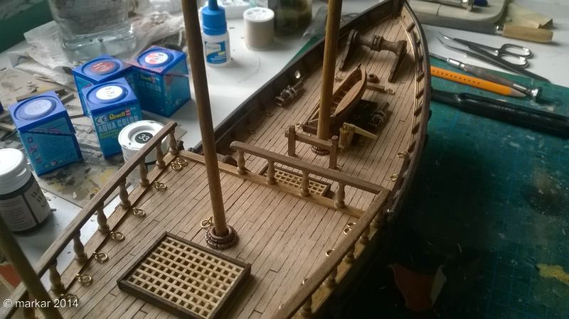

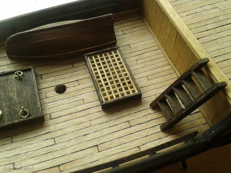

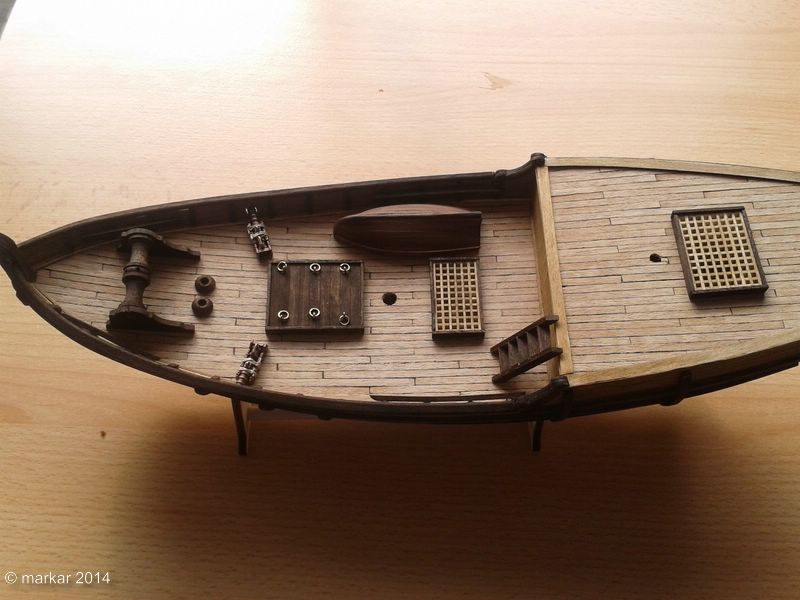

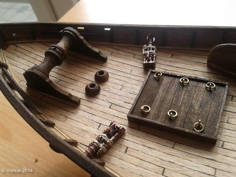

auch in der letzten Woche ging es ein kleines Stückchen weiter. Ich habe einige Teile fürs Deck zusammengesteckt, bzw. verleimt und gebeizt. :) Hier die Ausbeute:
Und so könnte es dann mal an Deck aussehen ^^ :

Die Nina kriegt ja schon viel detailspendendes Leben eingehaucht, seeeehr schön! :ok: :ok: :ok:
Ich hab mir nochmal meine Palosbilder angeschaut, da ich grad nicht wusste, ob es bei den Repliken auch durchgehende bzw. geschlossene Schotts zum Achterschiff gab? - Da waren diese bei allen drei Schiffen durchbrochen, so dass man vom Hauptdeck auf die Ruderanlage bzw. auf den hinter dem Schott befindlichen Raum blicken konnte (siehe drittes Bild). Das bedeutet jetzt nicht, dass das bei Dir grundsätzlich verkehrt gelöst ist, ich hatte mich nur gefragt, wie man bei Dir dorthin gelangt wäre, vermutlich wohl durch die zu öffnende Gräting? Wo, bzw. auf welcher Höhe läuft bei deiner Lütten eigentlich die Ruderpinne nach binnenbords, kannst Du eventuell nochmal ein achterliches Bild zeigen?
Ansonsten "keine Beanstandungen" ;) , wird prima! :respekt:
79
Mittwoch, 19. März 2014, 18:16
Hi Chris,
das geschlossene Schott ist wohl "AMATI-spezifisch", bei der Maria war es auch so. Auch bei der Nina ist hier noch eine Tür vorgesehen, so dass man nicht durch die Gräting klettern muss ;) .

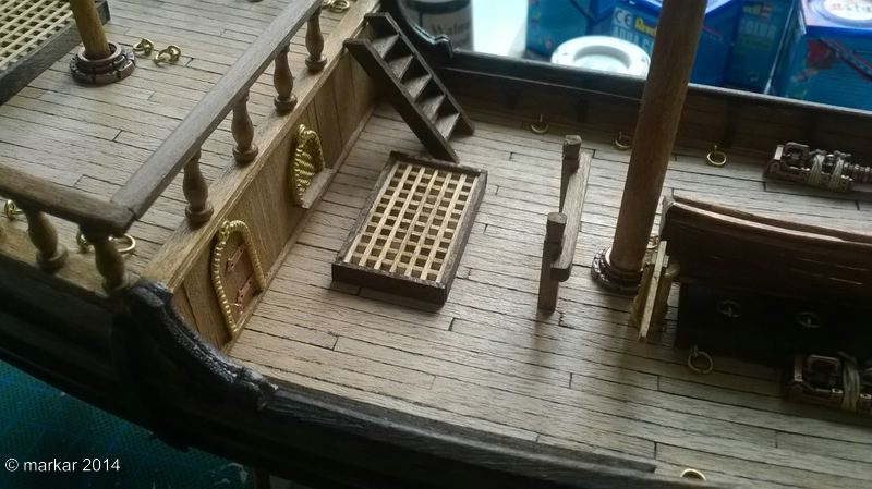

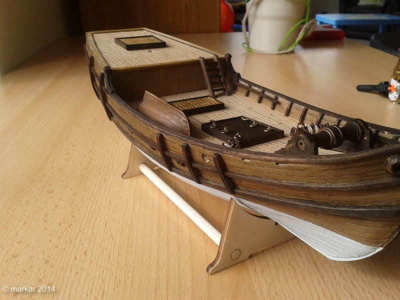

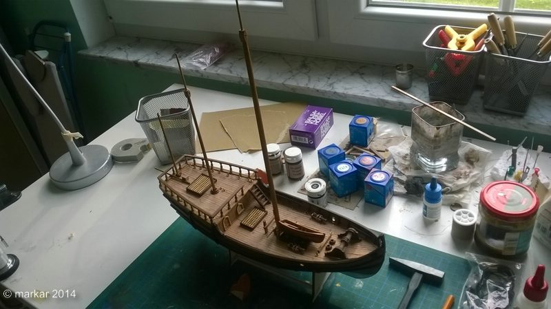

ich lebe noch :) Und ich habe ein wenig Zeit gefunden an der Nina weiter zu arbeiten. Die Aufbauten sind an Deck geklebt, das Ruder befestigt und die Reling auf dem Achterdeck ist auch montiert.
Noch ein paar Kleinigkeiten, wie z.B. die Schniere der Tür, und der Rumpfbau ist soweit abgeschlossen :D
Hier ein paar aktuelle Bilder:
LG :wink:
Marcel

So, ab jetzt geht es in die Höhe :D. Der Mastbau hat begonnen. Also die Rundstäbe auf Länge bringen, verjüngen, beizen und schon mal probehalber in die Mastfüße gesteckt, ...
Außerdem sind die ersten Taue an Bord:
Am Bug die Ankertaue,
am Heck am Ruder. Ich muss sagen, ganz schön fusselig das beiliegende Garn. Auf Entfernung sieht man das natürlich nicht so stark, aber auf den Makros schon heftig.
